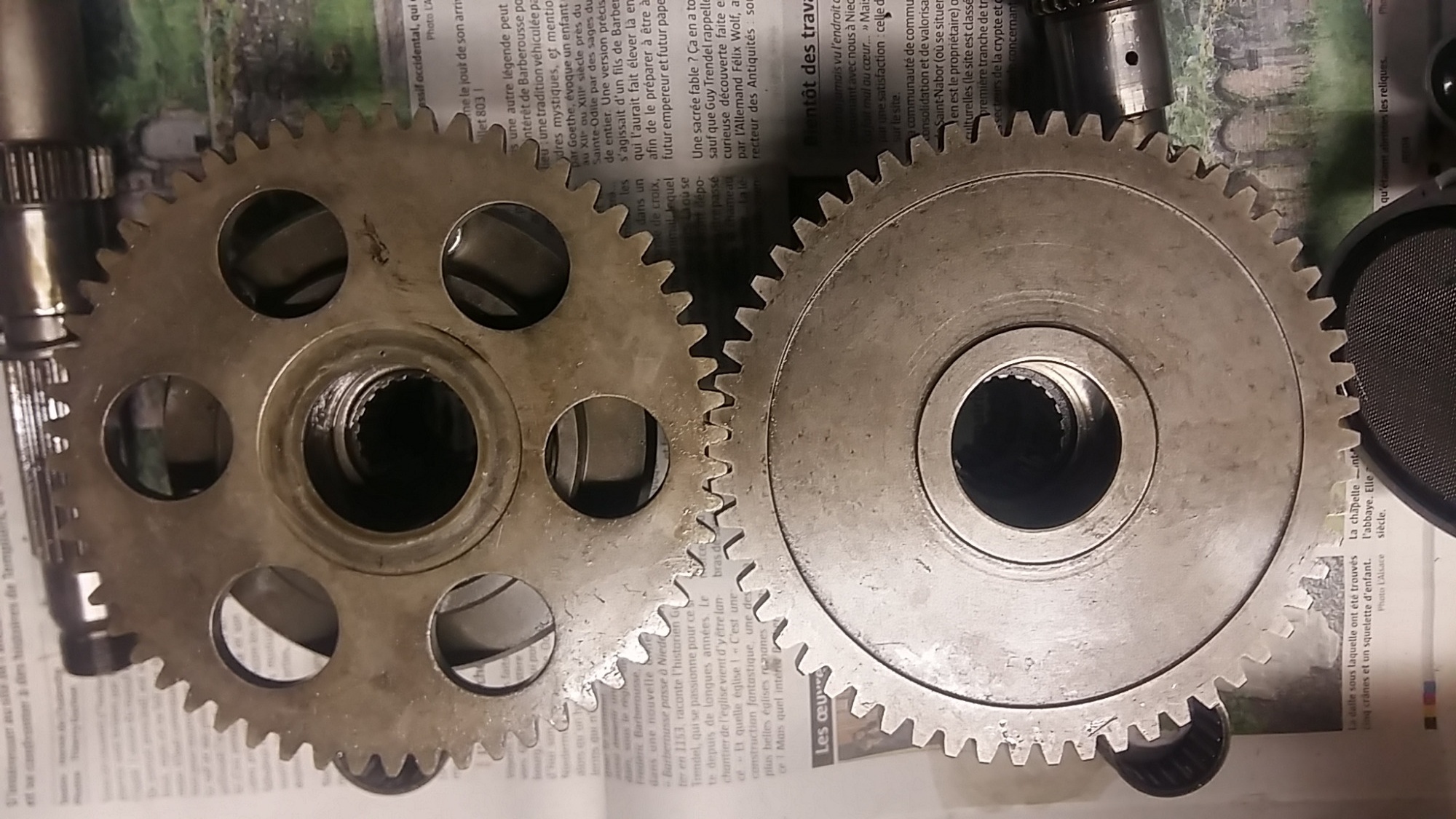

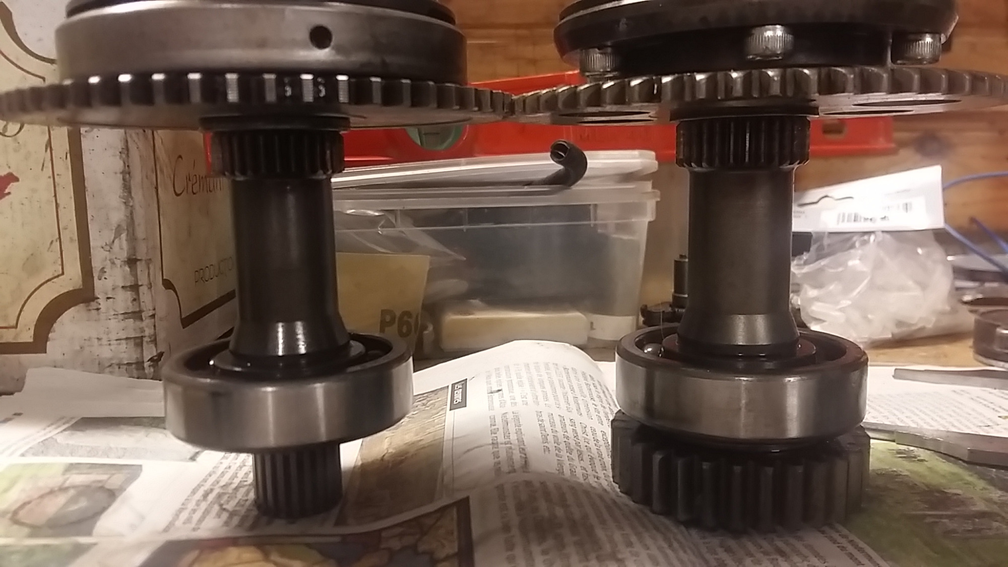

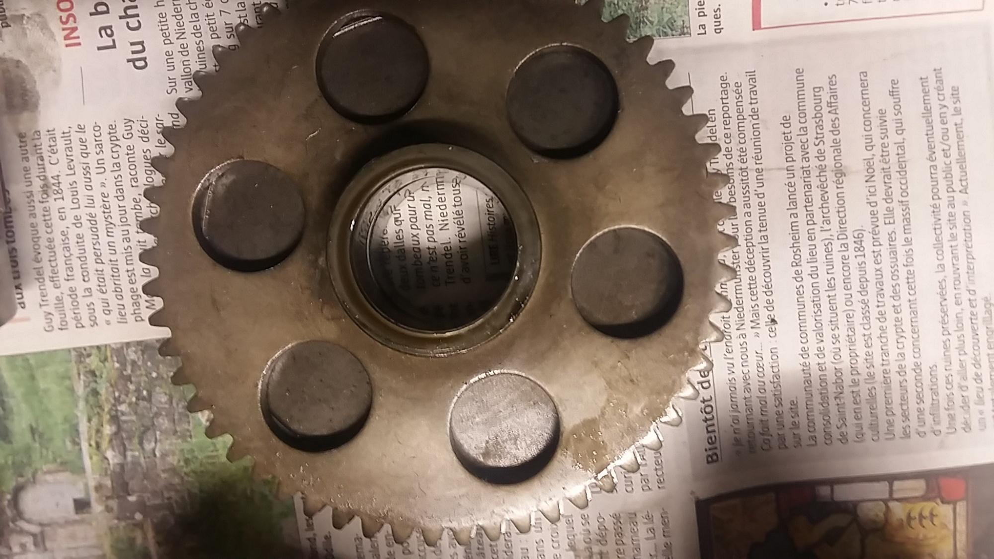

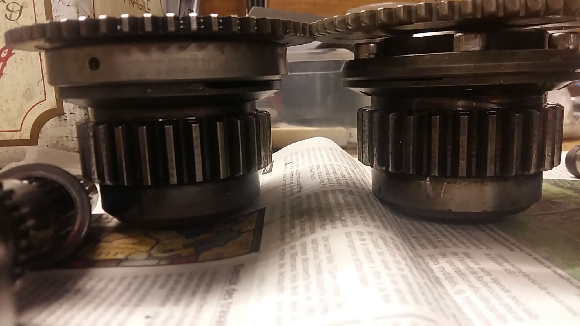

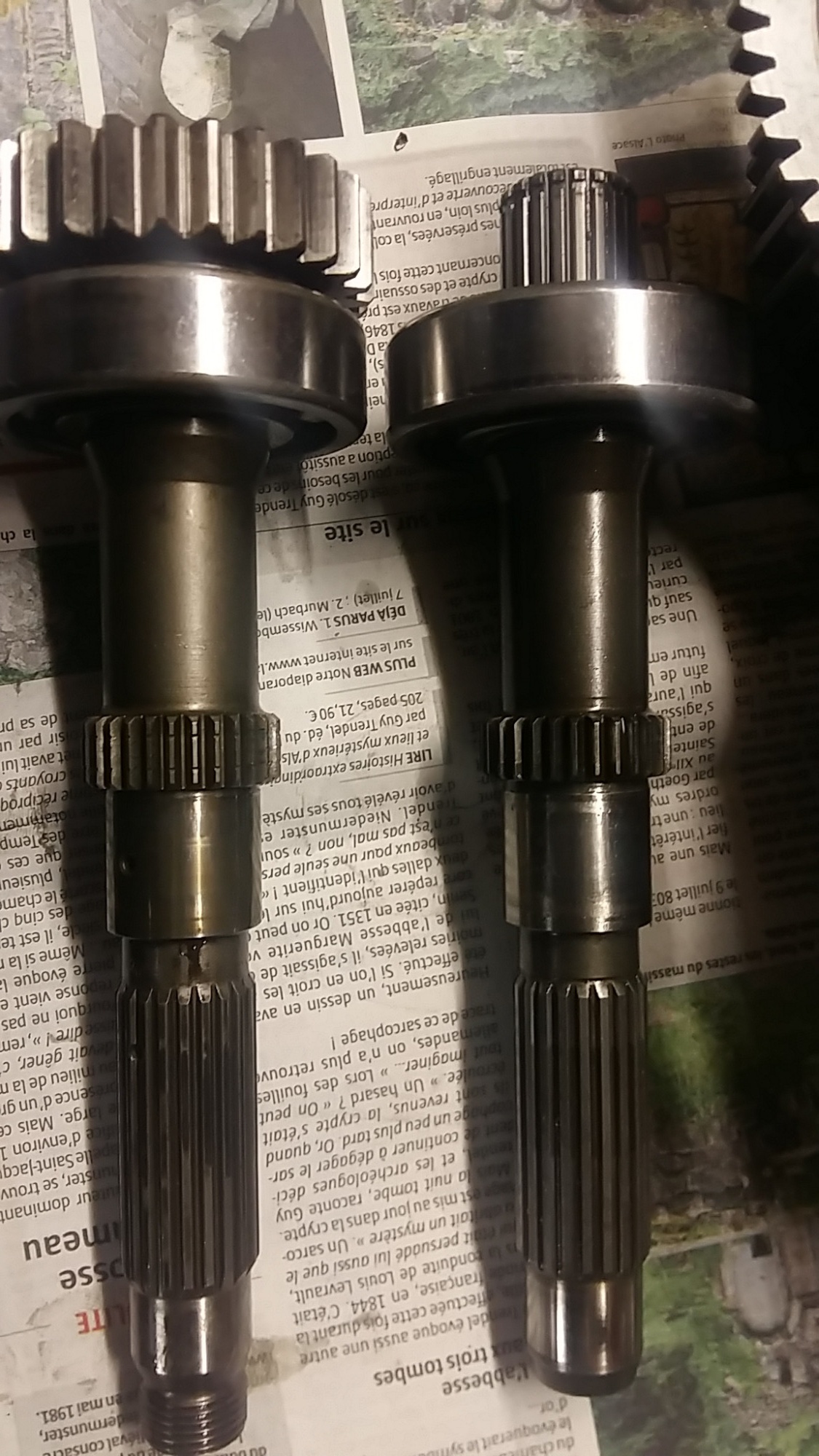

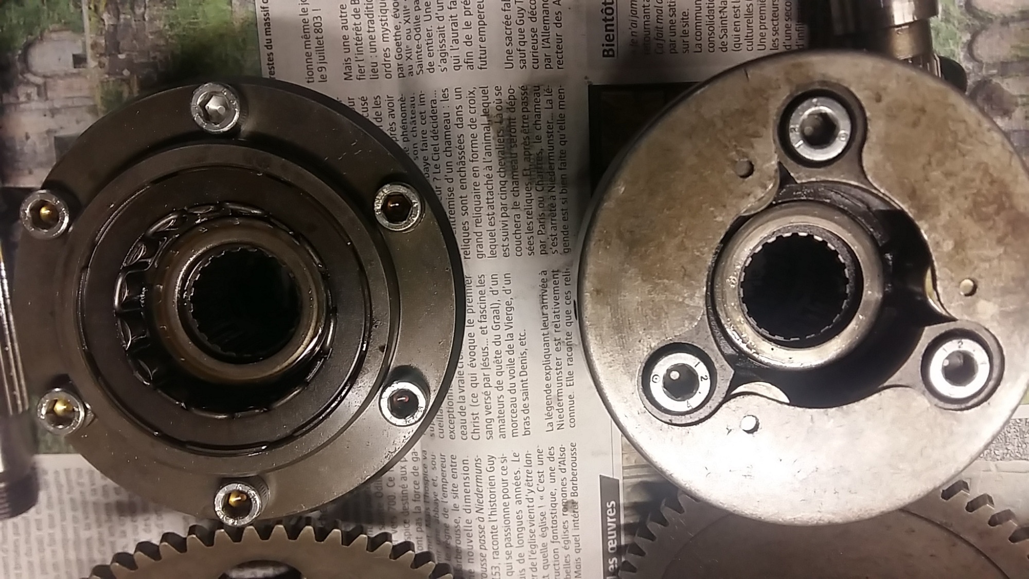

    Je monte en ce moment une z650 surement ma dernière, j’ai mis dans le cadre un moteur que j’avais stocké il y a 2 ans car il avait un pb de roue libre. En cherchant sur ebay un kit galet, j’ai vu des pièces d’occasions notamment de zr7, le moteur de zéphyr 750 et zr7 se monte dans un cadre de z650… J’ai vu que le système d’entrainement de roue libre était plus sophistiqué que ceux de la zéphyr et z650 et que l’arbre semblait similaire. Le système d’entrainement de la zr7 est donc plus sophistiqué car il possède 16 galets qui entourent l’arbre et non 3. Donc pour faire progresser le schmilblick j’ai commandé sur lbc une roue libre de zr7 avec l’axe et la pompe à huile pour 50e livrés, le kit seul des 3 galets coute aussi 50e. Et j’ai tenté l’expérience, d’abord j’ai comparé les 2 modèles z650 et zr7. Photos. Roues à g zr7 et à Droite z650, même nb de dents, même pas, on le voit les dents rentrent les unes dans les autres. Les 2 , l’une sur l’autre. Les corps avec galets, à g zr7(16) à droite z650(3). A droitee z650, à gauche zr7…même hauteur. Corps montés sur les arbres respectifs, même hauteur…

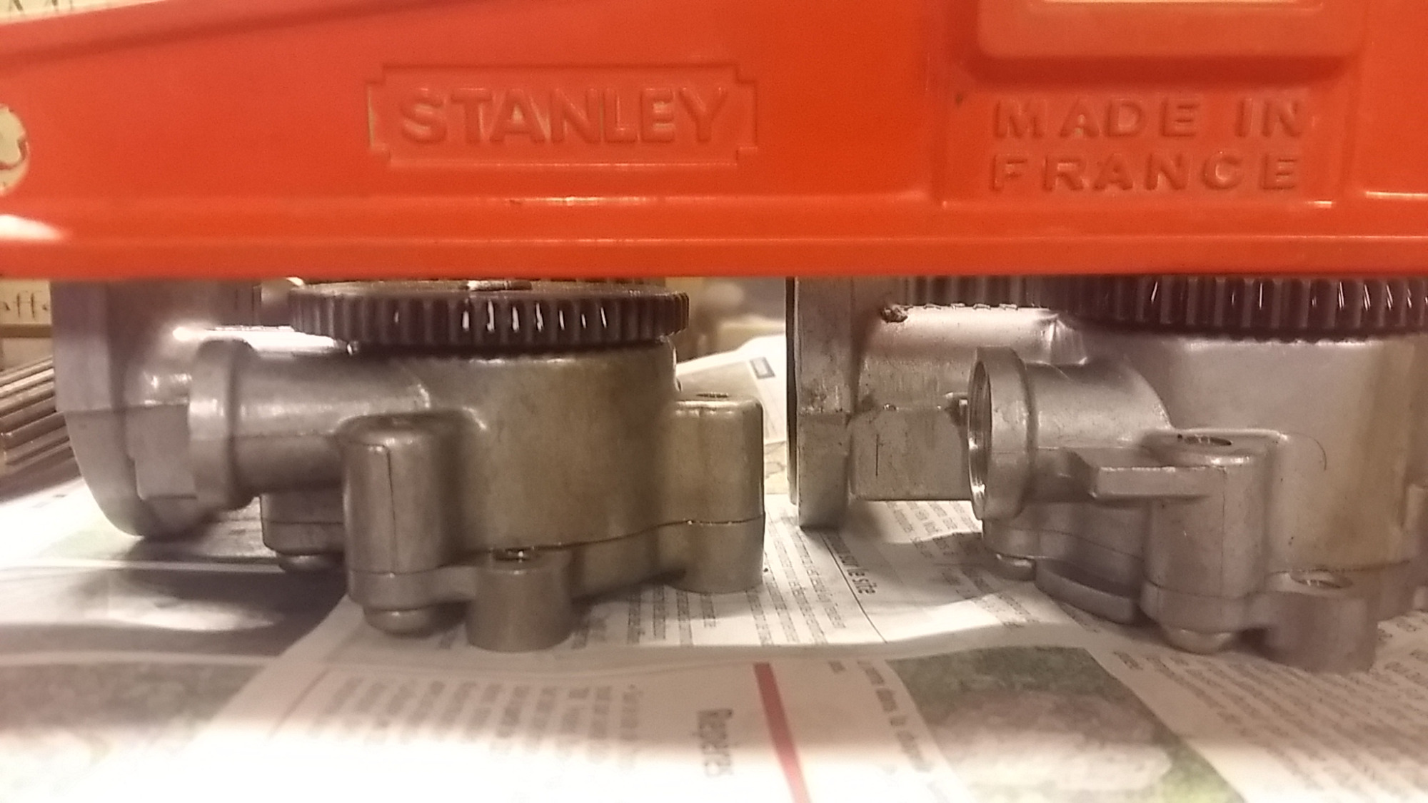

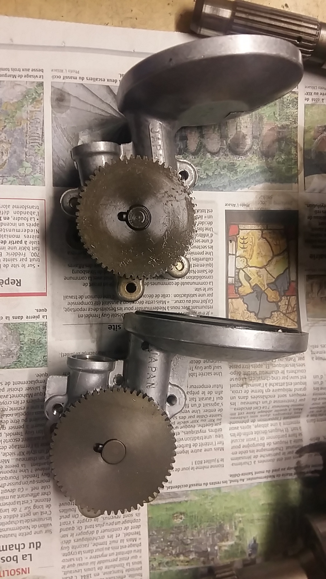

    Ensuite j’ai comparé les pompes à huile , même fixations mais celle de la zr7 est plus grosse elle a un plus gros débit, elle peut se monter en lieu et place il faudra juste récupérer la rondelle qui est en bout de la roue, elle est plus fine que celle de la zéphyr. à gauche z650. à droite zr7, En bas zr7. J’ai laissé la mienne car je n’ai pas besoin d’un plus gros débit, si je faisais de la piste pourquoi pas. Le tout remonté.. Et devinez quoi…….ça fonctionne parfaitement pour 50e :) me voici peinard pour un bout de temps voilà les amis pour ce qui est du montage et remontage voir le post de Ben…:salutzc
