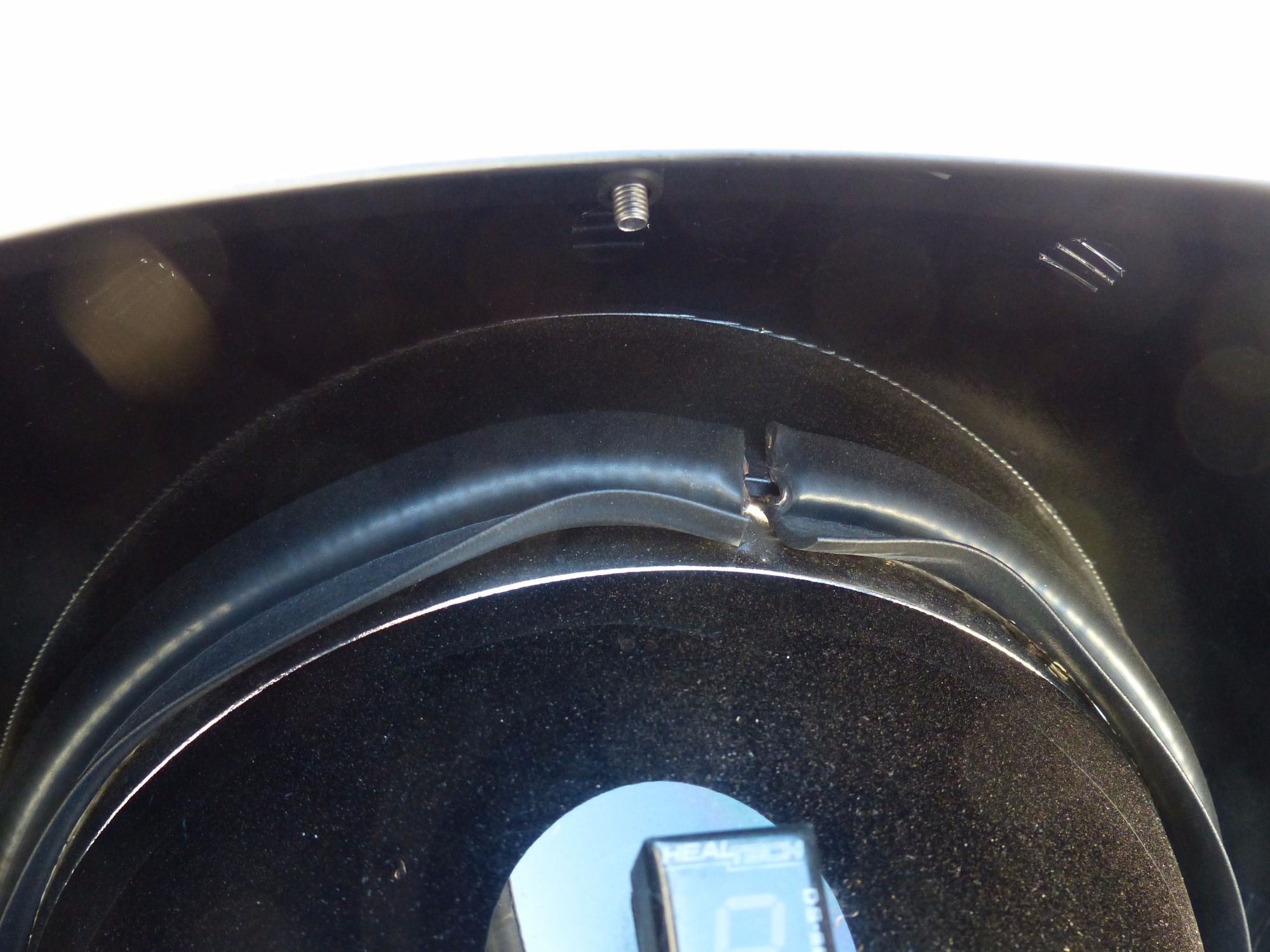

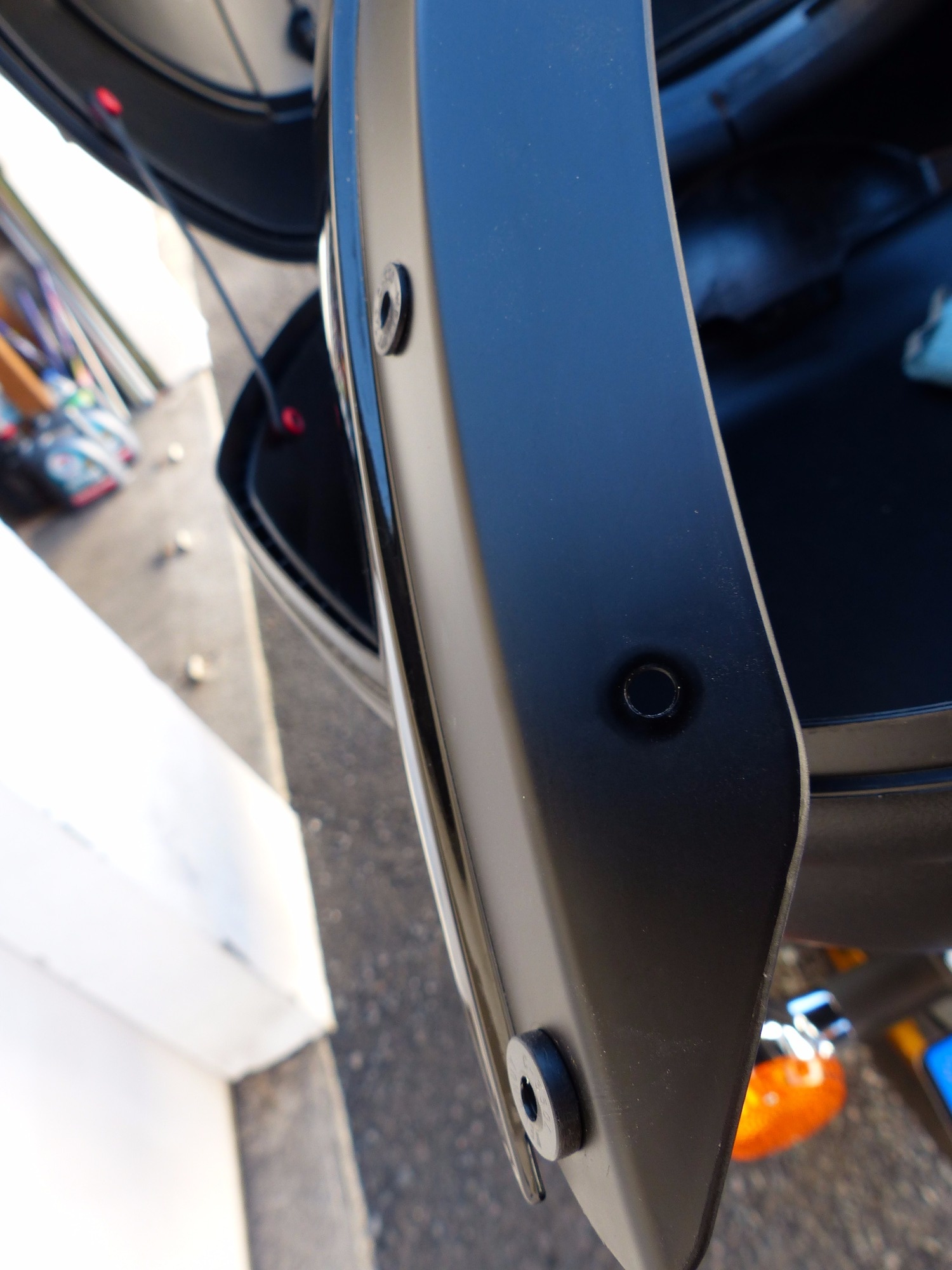

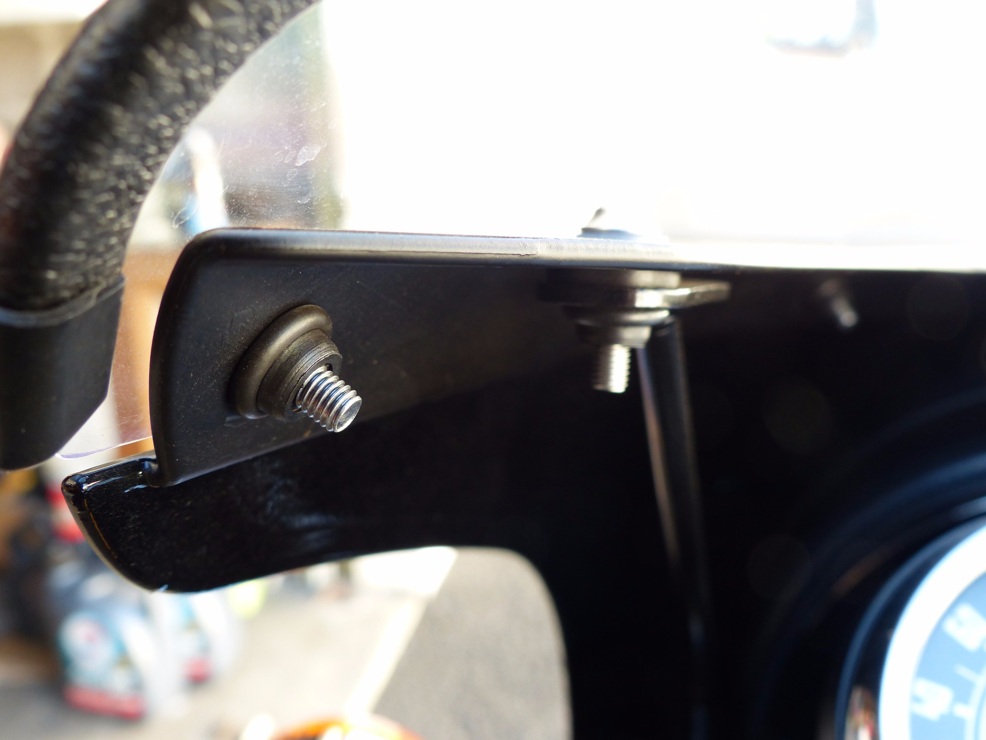

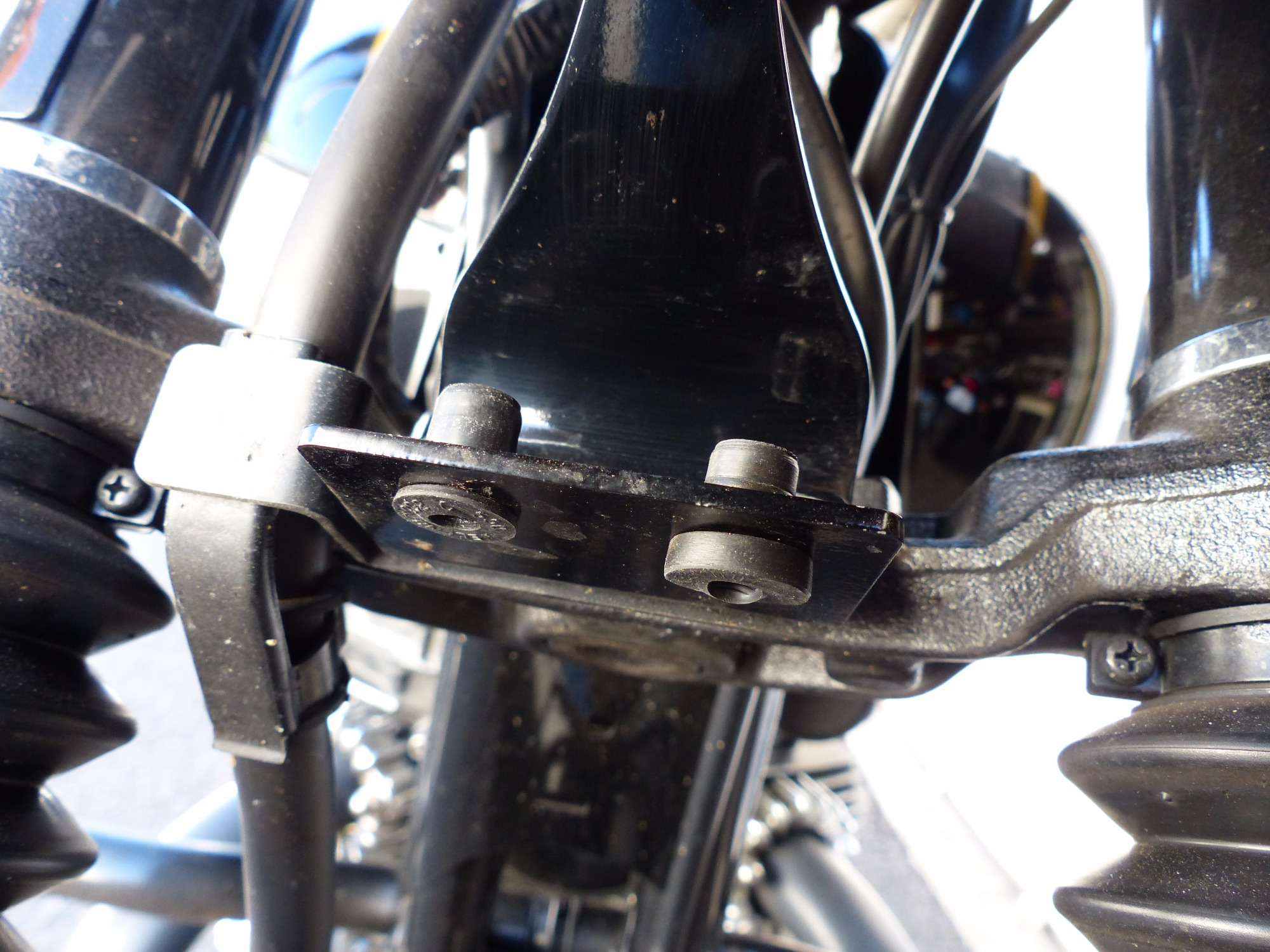

13 mars 2018 à 20h01 #189787Revenons sur la W800 et ses équipements J’ai bien entendu fait le tour de la moto, l’ai auscultée avec soin une fois chez moi. Et j’ai relevé quelques défauts de montage, que je ne peux imputer à mon vendeur, mais à Kawasaki ou au concessionnaire. Bien sûr reprendre ces détails assure plus de fiabilité dans le temps, et cela est valable pour une moto neuve Carénage : – Interversion de silent blocs au montage du carénage sur la platine: risque de vibrations destructrices et mauvais ajustages, avec en prime des vis moins serrées que d’autres – Montage du joint avec le phare incohérent esthétiquement : positionnement dans l’autre sens – Mauvais ajustage de la portière de phare : Mauvaise étanchéité de l’intérieur du phare et reprise nécessaire du pas de vis pris en travers – Vis trop longues, pas beau, que j’ai recoupées à la bonne longueur et dont j’ai peint le fond en noir

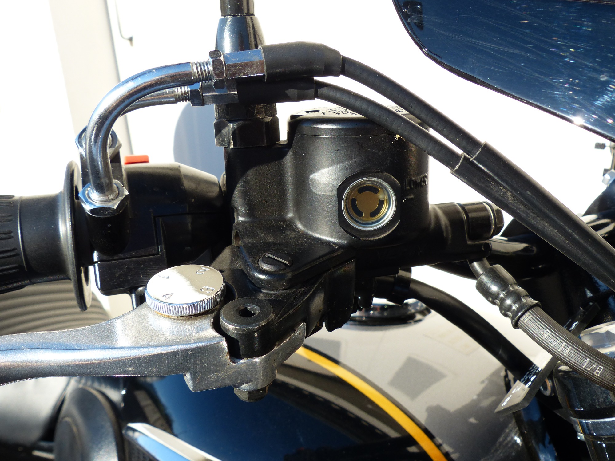

Sous la selle : – Mauvais passage de la gaine du cà¢ble de déverrouillage de la selle, passant sur une arête vive du cadre : risque d’usure prématurée et de casse, de ne plus pouvoir enlever la selle facilement. Accélérateur : – Gaines mal positionnées en sortie de cocotte, formant un angle vif : usure prématurée des gaines et cà¢bles, et panne, tirage dur.et retour poussif
Montage de prolongateurs de rétroviseurs générateurs d’énormes vibrations : rétroviseurs inopérants à certains régimes
