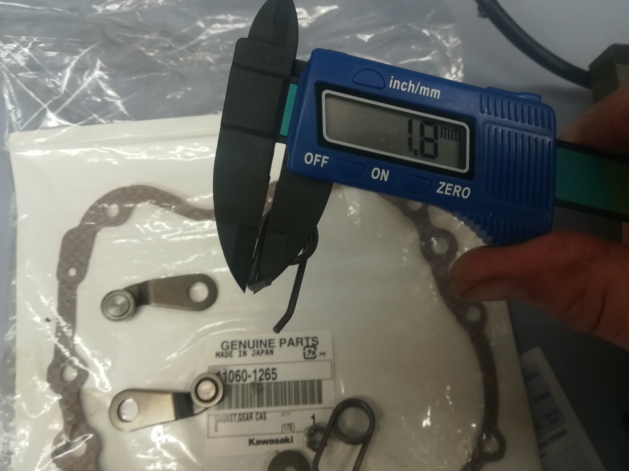

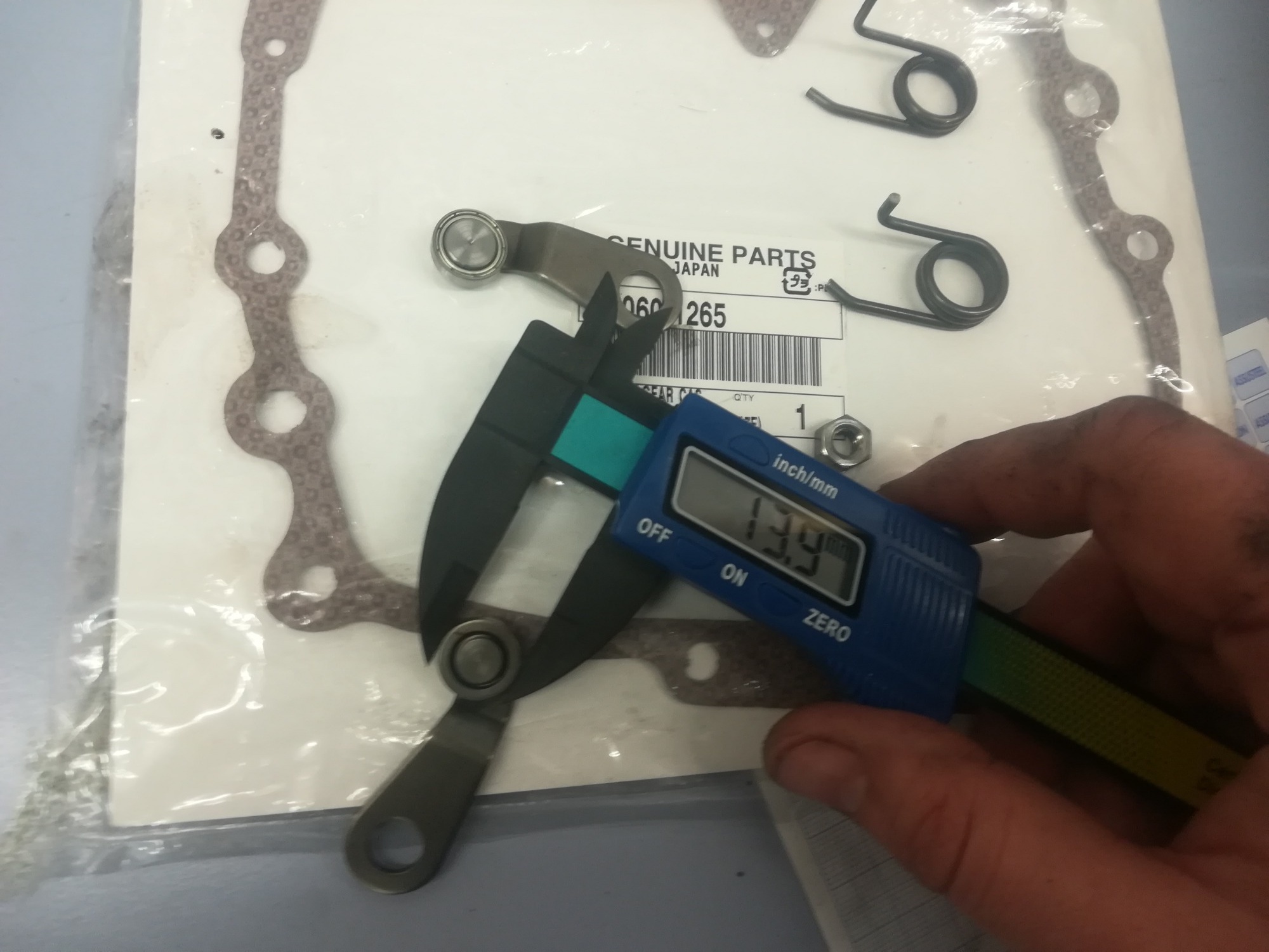

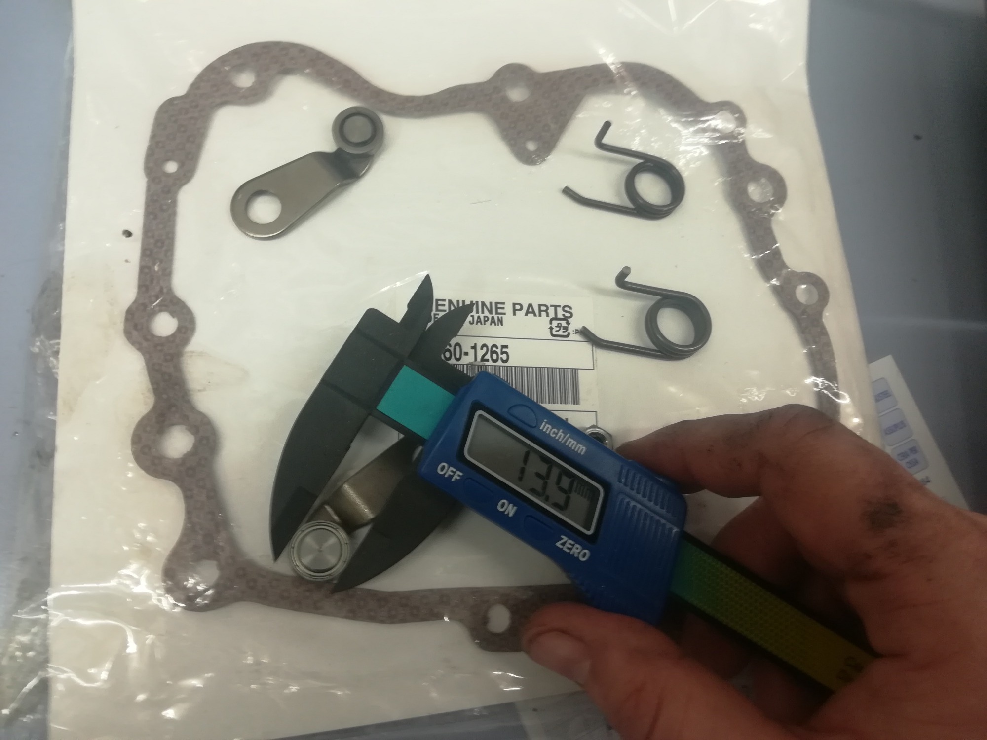

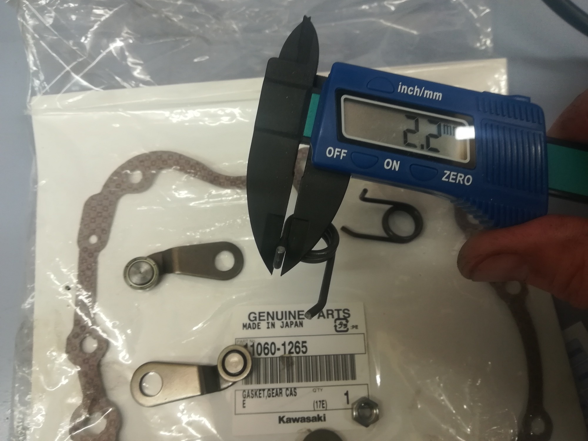

    Le ressort est incroyablement plus dur, je sais pas ce qu’apporte vraiment le roulement à bille, mais je vous dirai pour le feeling global dès que j’ai les 3 joints spi de la boîte que j’ai commandé !
