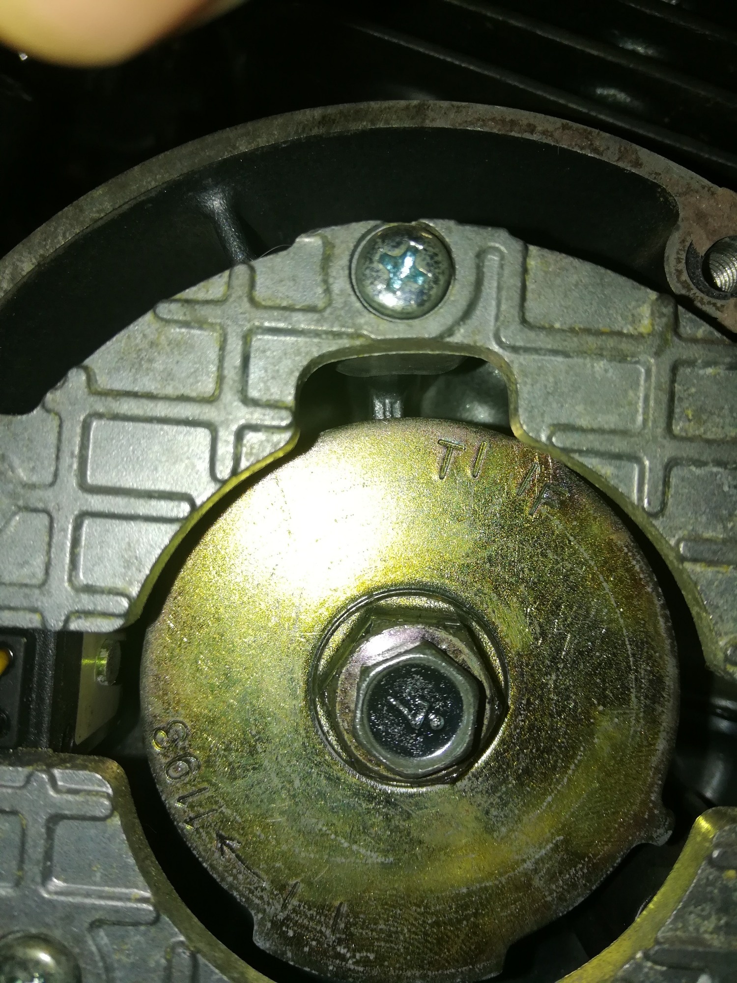

Ensuite pas impossible de régler la moto, un démarrage juste impossible sans starpilot la richesse impossible à faire et le cylindre 4 l’échappement chauffe directe, donc contrôle des soupapes et la bah rien ne va. Déjà la distri est décalé, sur le cylindre 4 les soupapes ne laisse passé aucune cale.
Donc après avoir relever les jeux on remonte avec les pastille qui vont bien.

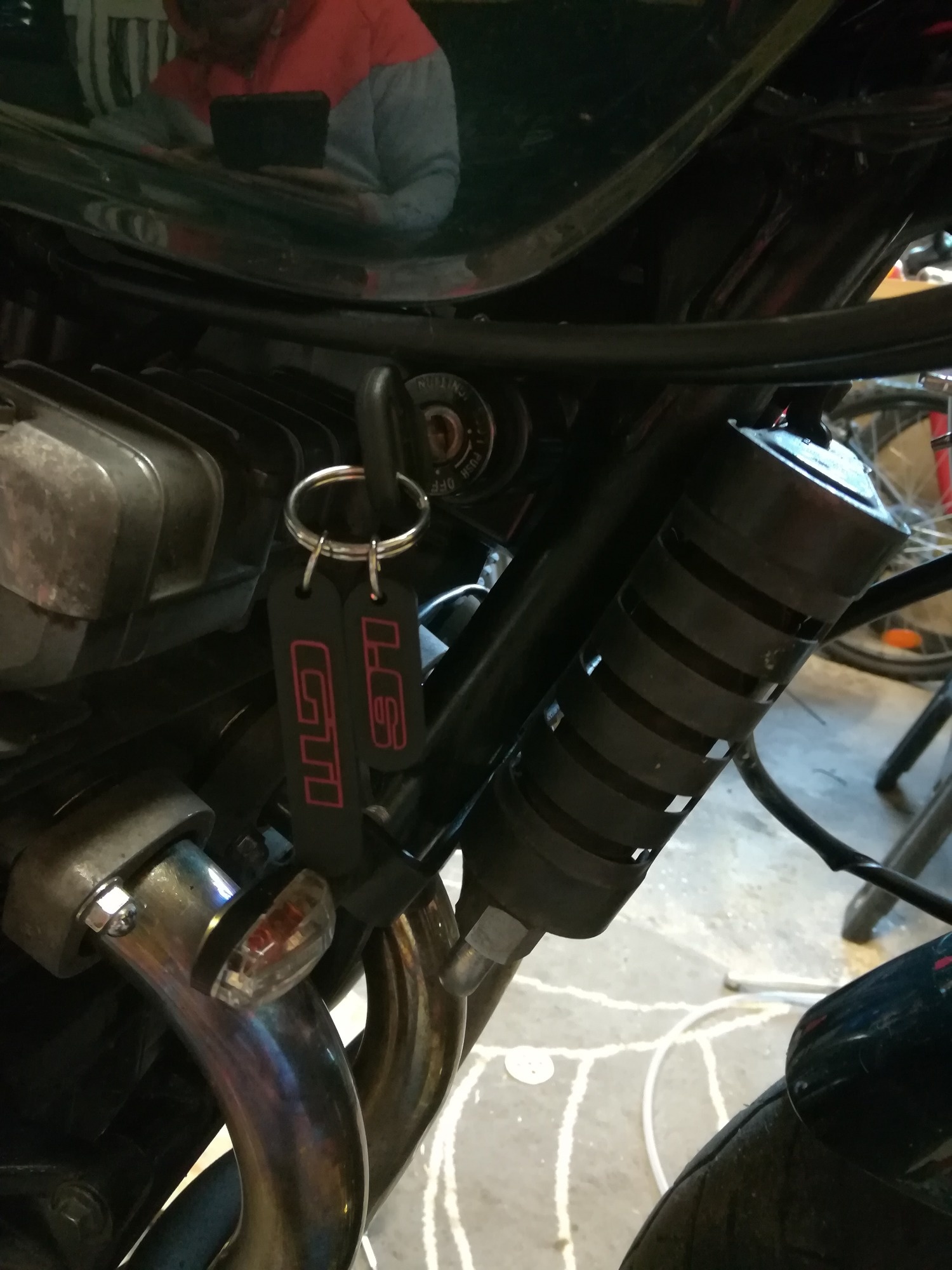

Voilà à peut prêt ou j’en suis J’ai attaqué deux trois modif
Passage du Neiman sous le réservoir, nouveau support du compteur d’origine, fabrication de nouveau pontet et remise en place étrier d’origine.
