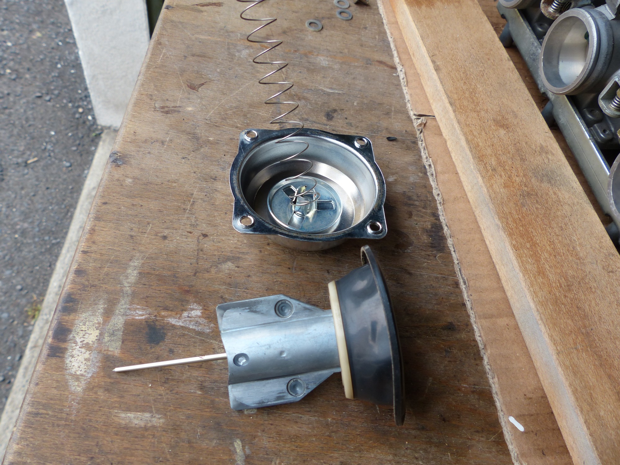

bonjour ça y est c est parti pour une grosse toilette après achat de mon 11 une fois rentrée dans le garage et mise sur la table d opération , je fais une revue de détail de tout ce que je n avais pas vu a l achat malheureusement ( pipes admission dures et fendues , silencieux pas nickels et collecteur piqué , ainsi que chapeaux de carbus , pneus en bon état mais durs et glissants a l essai (date fabrication 2010 et 2011 ) sinon alus ternes et peinture habillage en état d usage 25 ans mais ça je le savais allez je démonte :evil: j aime bien déposer le maximum pour nettoyer , graisser et éventuellement repeindre certaines pièces
je ne compte pas la refaire d origine , mais plutôt comme les z 900 des années 80 avec un 4en1 , guidon z1, peinture style z1 ( couleur pas définie ) un peu l esprit japan style
pas de grosses surprises , l axe de bras oscillant sort tout seul ( pas de rouille comme neuf ) axe de roue ar idem , plaquettes av et arr neuves j ai un jeu de jantes en plus sur lesquelles je fais faire une peinture époxy et pose de roulements neufs après retour je refait le bras oscillant en noir car le gris d origine est devenu mat et le noir colle plus a l esprit z1 les amortisseurs arr ont besoin d une peinture des ressorts mais j hésite car j ai un jeu de zrx qui auraient besoin d être reconditionnés ( on me demande 180e chez tech system ) je pense le faire
