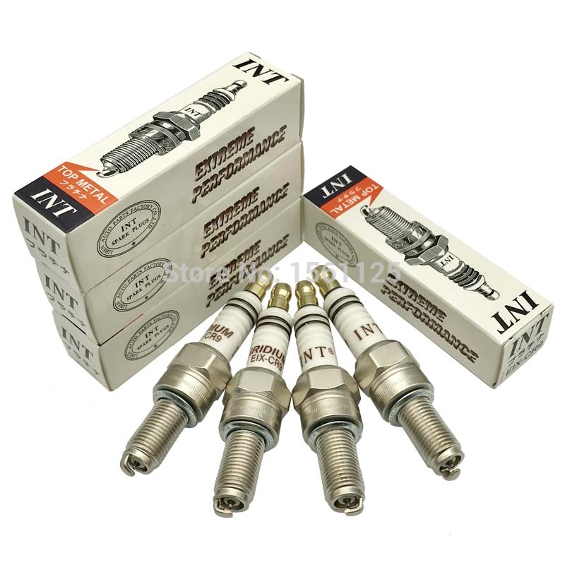

attention il y a de la contre façon sur les bougies NGK ,les boites ne sont pas les memes ,les électrodes idem je me suis déja pencher dessus .je pense que nos cylindres valent un peu plus que de la merd. j ai déja acheté sur ali express mais pas d articles sensibles :salutzc
17 février 2018 à 19h59 #187185voila je les ai commandé on verra bien 22,22ç les 8 , faudra attendre 3 voir 4 semaines
17 février 2018 à 20h01 #187187En réponse à lolo (post 183485]attention il y a de la contre façon sur les bougies NGK ,les boites ne sont pas les memes ,les électrodes idem je me suis déja pencher dessus .je pense que nos cylindres valent un peu plus que de la merd. j ai déja acheté sur ali express mais pas d articles sensibles :salutzc”
d’ou j’ai pas pris la marque , les retour on l’air positif on verra
17 février 2018 à 20h03 #187188ok c est pas des NGK ,je connais pas cette marque
17 février 2018 à 20h52 #187191En réponse à tex66 (post 183480]En réponse à ZephyrOliv (post 183471]Pas cher, mais pourquoi des bougies iridium ? Ça ne risque pas grand chose de les acheter, et tu nous diras si c’est un bon plan”
. Dit moi pourquoi tu insiste sur iridium ????? Mauvais produit au départ ou de moins bonne qualité ?????”[/i]
D’origine, les bougies sont des bougies standard, pas des bougies iridium, mais je ne sais pas si c’est mieux ou pas pour les 11. Pour un moteur de course poussé dans ses retranchements, oui, sans doute, mais là, bon … Mais ce que tu as trouvé, c’est bien moins cher que les autres en magasin, c’est peut-être bien, l’avenir le dira
