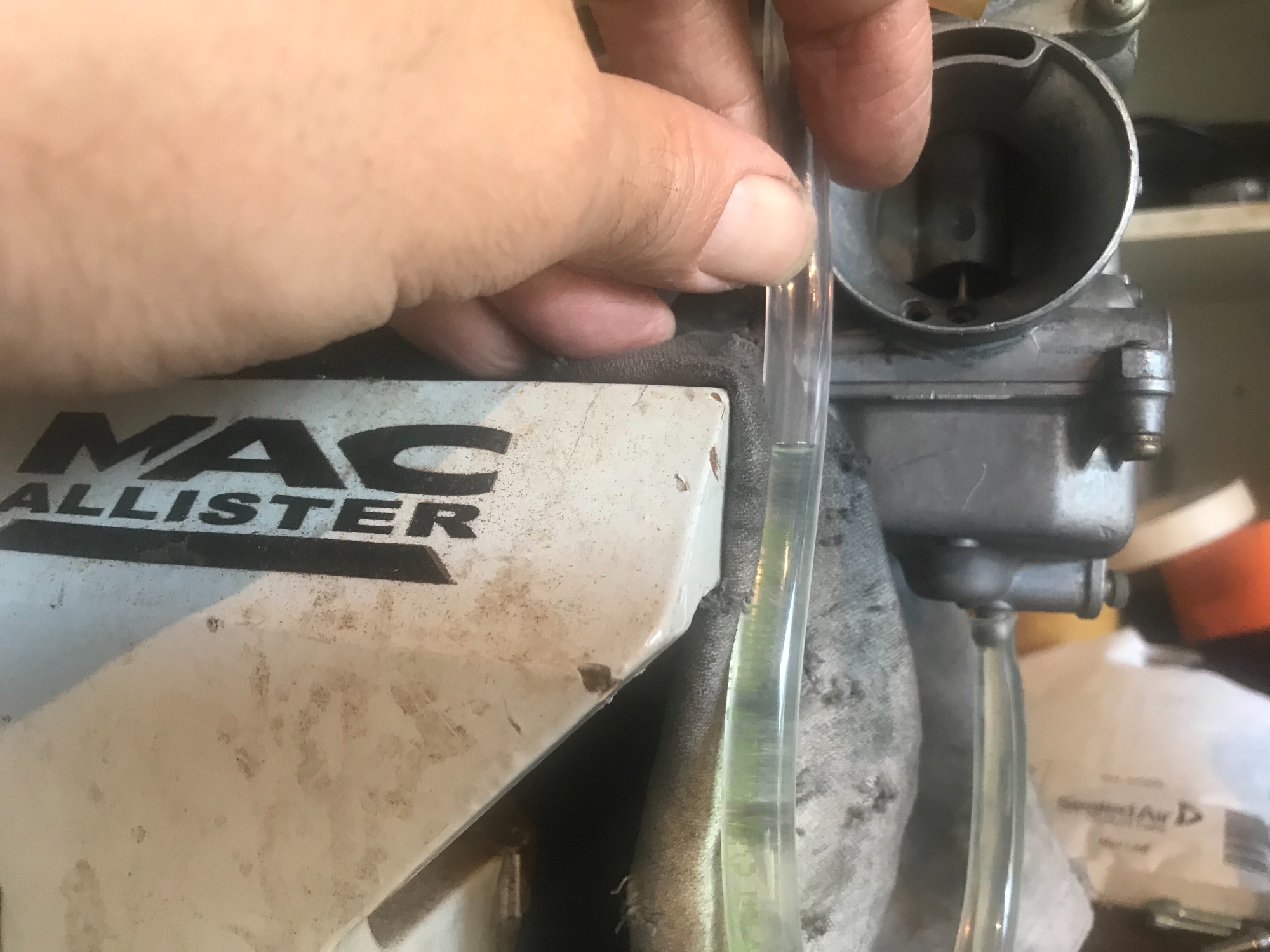

    Merci c’est gentil ! J’ai beaucoup d’envie et un peu de patience alors ça avance petit à petit. @Ben :J’ai pris des K&N RC-2550 Au menu du soir : remise en état des cosses de la centrale des clignotants et ô miracle :Ça s’allume …mais ne clignote pas …!!! Donc je suis bon pour changer la centrale ! Remise à niveau des cuves :3/4 sont bonnes .
    #193639
    C’est ton niveau de cuve non OK en photo? Pour tes clignotants attentions il y a deux choses: Soit ton relais qui est mort, ou tes WATTS des ampoules ne correspondent pas à ceux d’origine. (J’ai eu le cas, j’avais acheter le relais mais en fait c’était les ampoules qui n’allaient pas, et j’ai d’ailleurs un relais clignotant en stock !!)
    #193642
    Oui j’ai mis en photo le niveau qui n’etait pas correct. Concernant la centrale et maintenant que tu en parles je crois avoir vu effectivement une formule (sur le forum du zc?) qui permet de savoir si elle est adaptée aux ampoules.Je vais essayer de regarder ça .Merci !

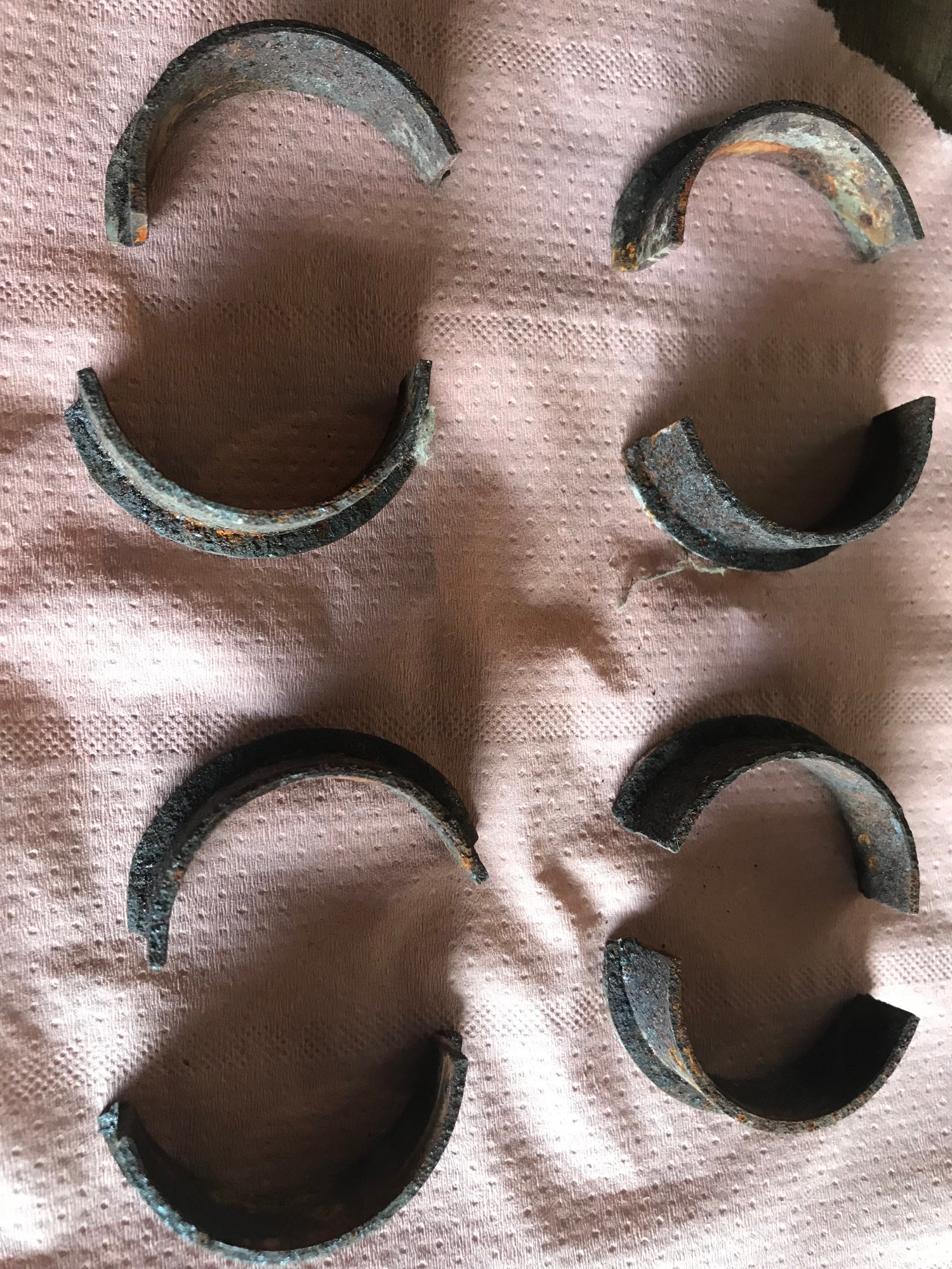

    Des nouvelles ..fraiches !:pluie tout heureux de la remise en fonctionnement de tout le faisceau électrique je me suis attaché a remettre en place mon collecteur d’échappement avec les bandes thermiques et avec des joints neufs.A ce propos je voulais en profiter pour repartir avec des demi lunes neuves et mon concessionnaire m’a dit que ces pièces n’était pus disponible… J’ai donc remis en place mes anciennes re-nettoyés…et grà¢ce au forum mis en place de manière adéquat puisque je n’avais juger bon de prendre des photos lors du démontage!

    Je réponds complètement à coté, je ne suis pas assez calé, en revanche, pour tes demi-lunes, pas de souci pour en trouver, j’ai changé les miennes il y a quelques mois https://www.pieces-kawa.com/kawasaki/parts/MOTOS/ZEPHYR_750/ZR750_D1/1996/ECHAPPEMENT/13790/B_08.html
