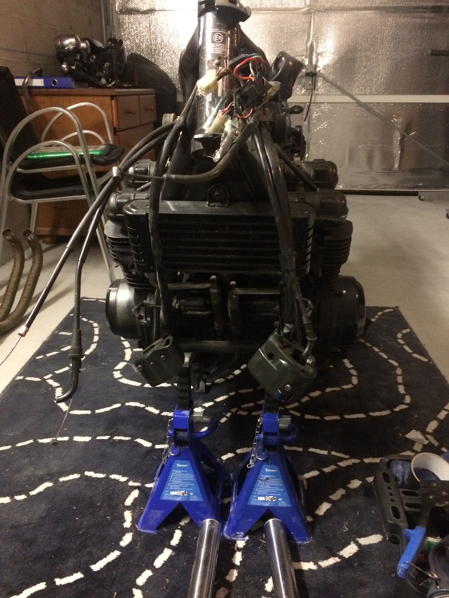

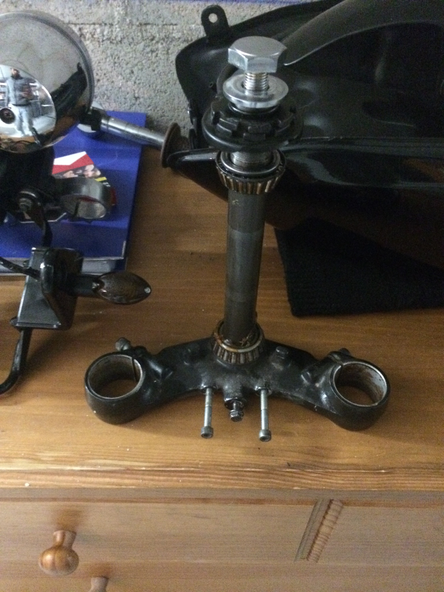

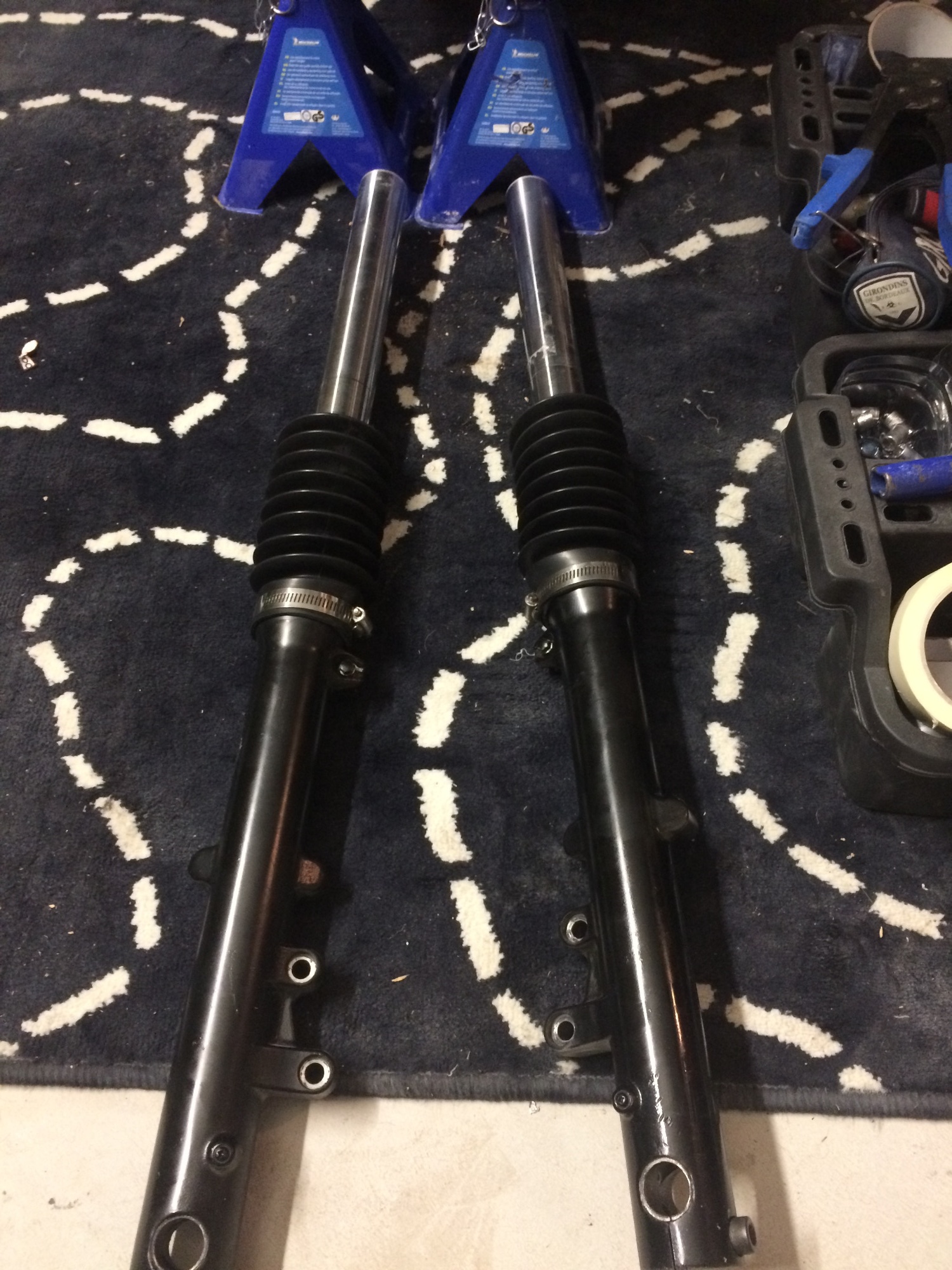

    Du nouveau !!! Ce soir je me suis motivé au démontage (presque) complet de la partie avant de la bécane ! Au programme, j’ai retiré le guidon, les freins, la roue avant, la fourche, la tige direction etc…. J’ai fait le gros, reste maintenant à rentrer dans les détails, exemple démontage de l’étrier des fourreaux…J’ai tenté de démonter les roulements de la roue avant mais je n’ai pas réussit (à changer car ils font du bruit), mais je compte sur mon voisin, garagiste auto de métier pour lui emmener ca à son atelier !! J’ai également pu m’apercevoir que j’avais des pièces en miettes (circlips)… Viendra par la suite un nettoyage dans les détails de tous les éléments, puis polissage de quelques pièces. Voici quelques photos: Voili voilou :prosit
    #181759
    Toi, quand t’avances, tu recules pas ! C’est quoi « démontage de l’étrier des fourreaux  » ? Je ne comprends pas
    #181761
    Désolé j’ai oublié la virgule entre les deux !!! ^^ Ça m’a pris 2h le démontage à peu près
