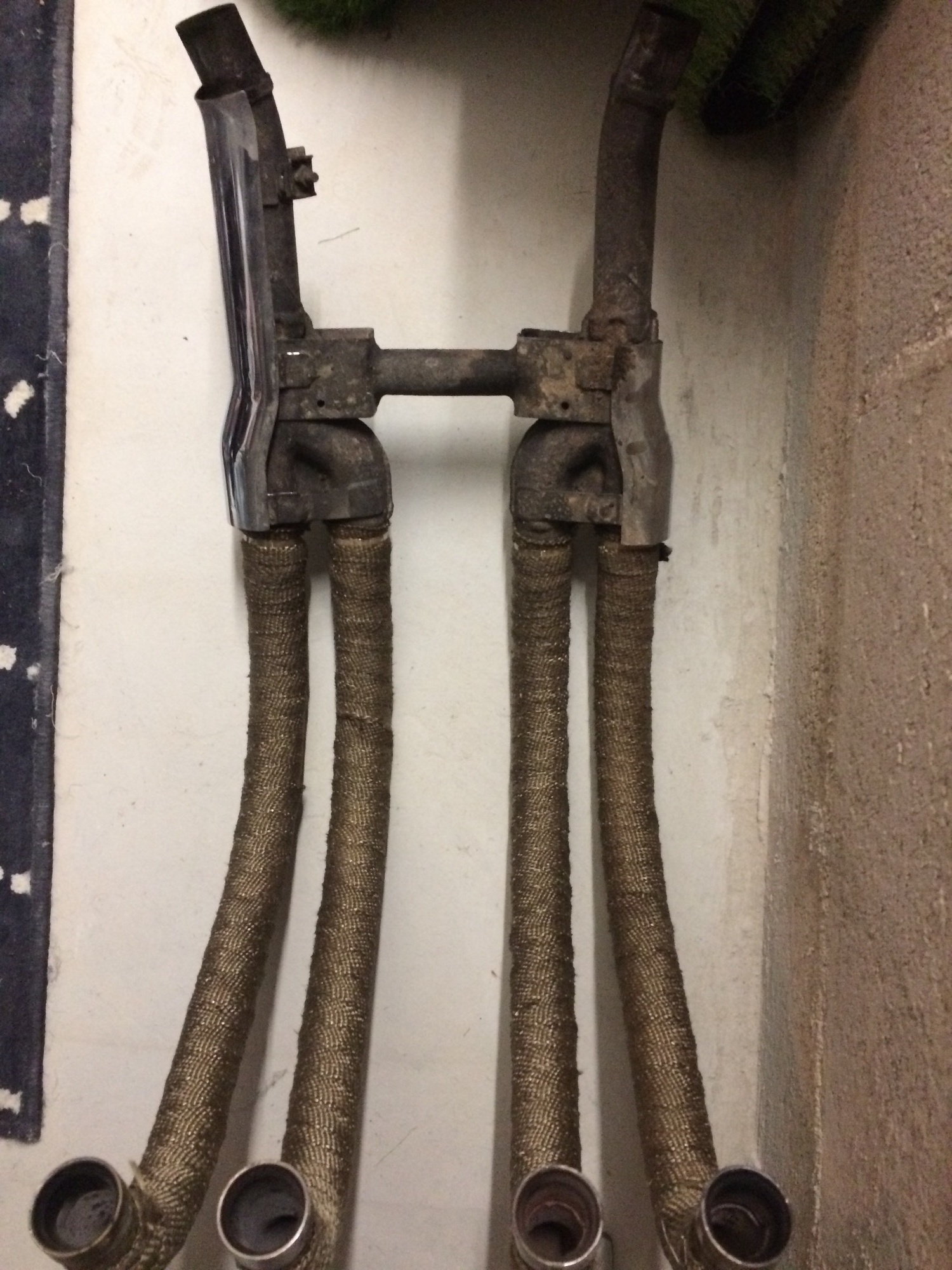

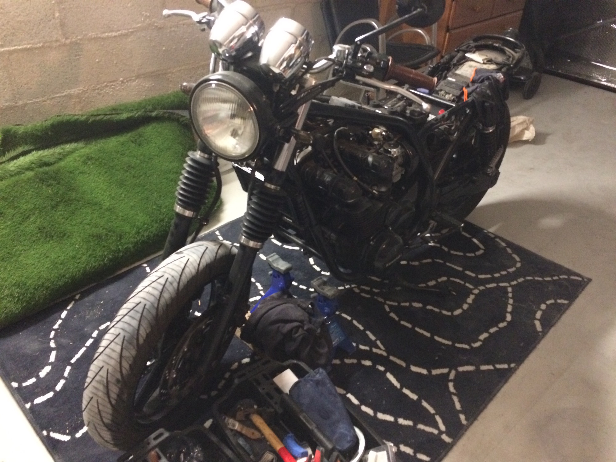

    Salut à tous! Au programme de l¥after work ce soir: – vidange huile moteur – démontage échappement Je devrais sûrement reprendre une peinture antirouille ici: J’ai pu voir que je n’avais que 2 joints / 4 entres cylindres et échappements….. J’ai voulu mettre la moto sur chandelles, mais je n’ai pas réussit tout seul, et comme je commençais à ne plus prendre de plaisir à bricoler j’ai stopper pour aujourd’hui…quelqu’un a t’il une méthode simple? Car les prochains travaux sont enlèvement de la roue avant et de la fourche… Petite photo d’ensemble:
    #181659
    Salut jeremjipa, L’idéal pour pas t’embêter, c’est un cric de voiture sous le moteur. Tu te trouves une planche en bois à mettre entre ta tête de cric et le moteur pour ne pas abîmer celui-ci et avoir une plus grande surface de contact. Tu lèves et ensuite tu places tes chandelles tranquillement. Par contre, attention à bien placer la moto sur la béquille centrale, sinon il risque d’y avoir basculement, et le top c’est d’avoir une 2nde personne qui tienne la moto en plus quand tu installes le cric et les chandelles, car même si les accidents sont rares, se prendre 200kg sur soi….Aïe Sécurité avant tout !! :) Voili voila voilou bon courage ;)
    #181661
    Moto sur la latérale, tu place une chandelle sous le repose-pied droit de manière qu’elle coince légèrement sous le repose pied. Ensuite, tu passes côté béquille, avec une chandelle identique. Tu soulèves la moto en prenant appui sur la chandelle de droite, jusqu’à pouvoir placer l’autre chandelle sous le repose-pied gauche L’idéal est d’être à deux, mais seul, ça se fait Le pneu avant reste constamment au sol Si la moto n’est pas asez haute, il faut soulever alternativement chaque côté et allonger la chandelle. Je n’ai jamais tombé une moto en faisant comme ça, et la stabilité est parfaite, sauf pendant la manoeuvre. Si tu places la moto sur la centrale, et un cric sous le moteur, en soulevant, si jamais la roue arrière prend appui, la centrale décolle du sol, la moto risque de tomber
    #181662
    Mais pour juste enlever roue et fourche, la méthode de Stecar est bonne La voici en images sur mon blog http://kawasaki1100zephyr.blogspot.fr/p/pour-lever-lavant-de-la-moto-jutilise.html Je sécurise toujours avec des sangles au plafond, j’aime bien dormir tranquille
    #181685
    Bonjour, merci pour vos réponses qui vont m’être d’une grande aide. Effectivement je vais procéder comme dit, soulever sur un point avec le cric et placer mes deux chandelles sous le moteur comme on le voit bien sur ton blog ZephyrOliv ;) J’avais tenté de placer mes chandelles sous les deux tubes du cadre mais je trouvais que cela était un peu stable pour ensuite bricoler sur la partie avant…. Je vous tiens au courant de la suite, bonne journée à tous !!
