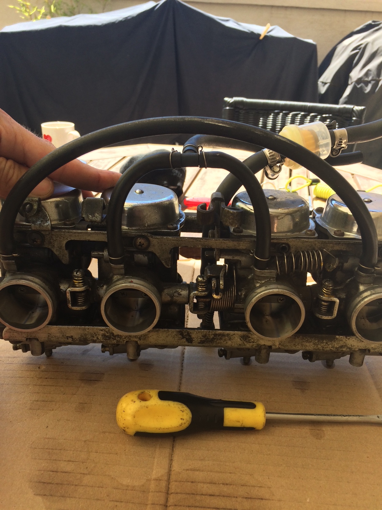

      Salut a tous, je suis en ce moment sur la carburateur, mon voisin mécano est passé me voir et m’a demandé quelle est la hauteur des flotteurs à respecter? Je ne connaissait pas cette consigne, qqun aurait une idée? Et comment la mesurer? Merci !! Ça avance bien :)
      #187279
      Sur la 750, c’est 17mm plus ou moins 2mm. La languette une fois réglée doit être presque droite, si trop tordue d’un côté ou de l’autre, le pointeau est mort.
      #187286
      Il faut incliner tes carbus de manière que la languette appuie sur le pointeau, sans enfoncer la tige du pointeau, et mesurer la distance comme sur la photo

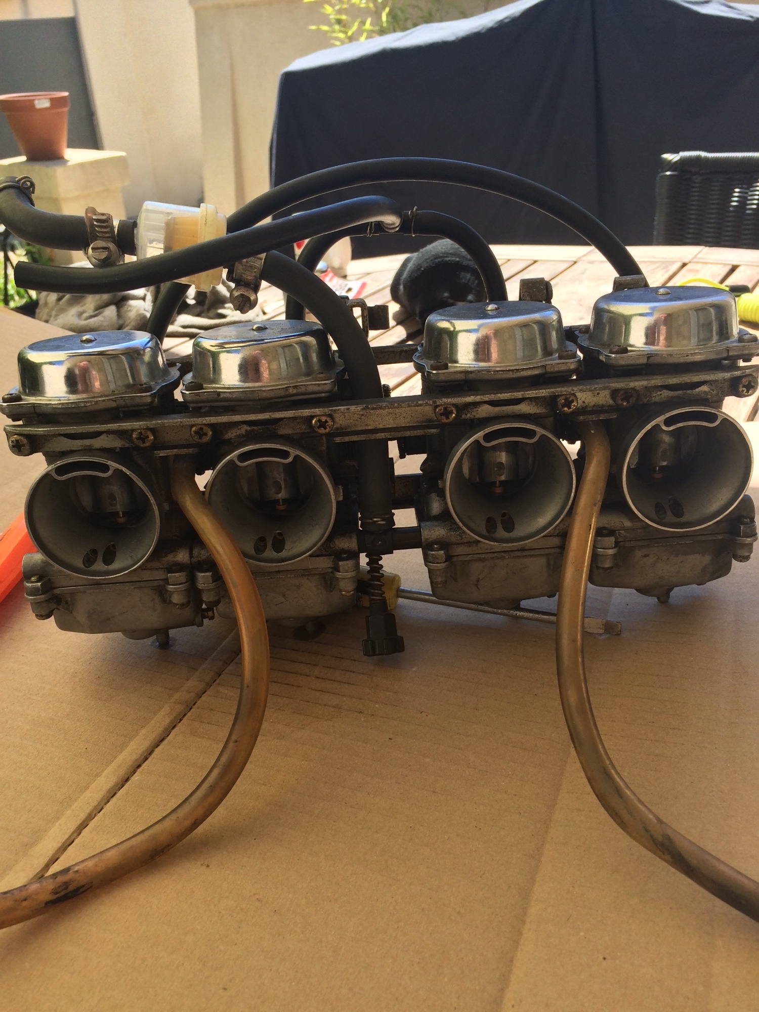

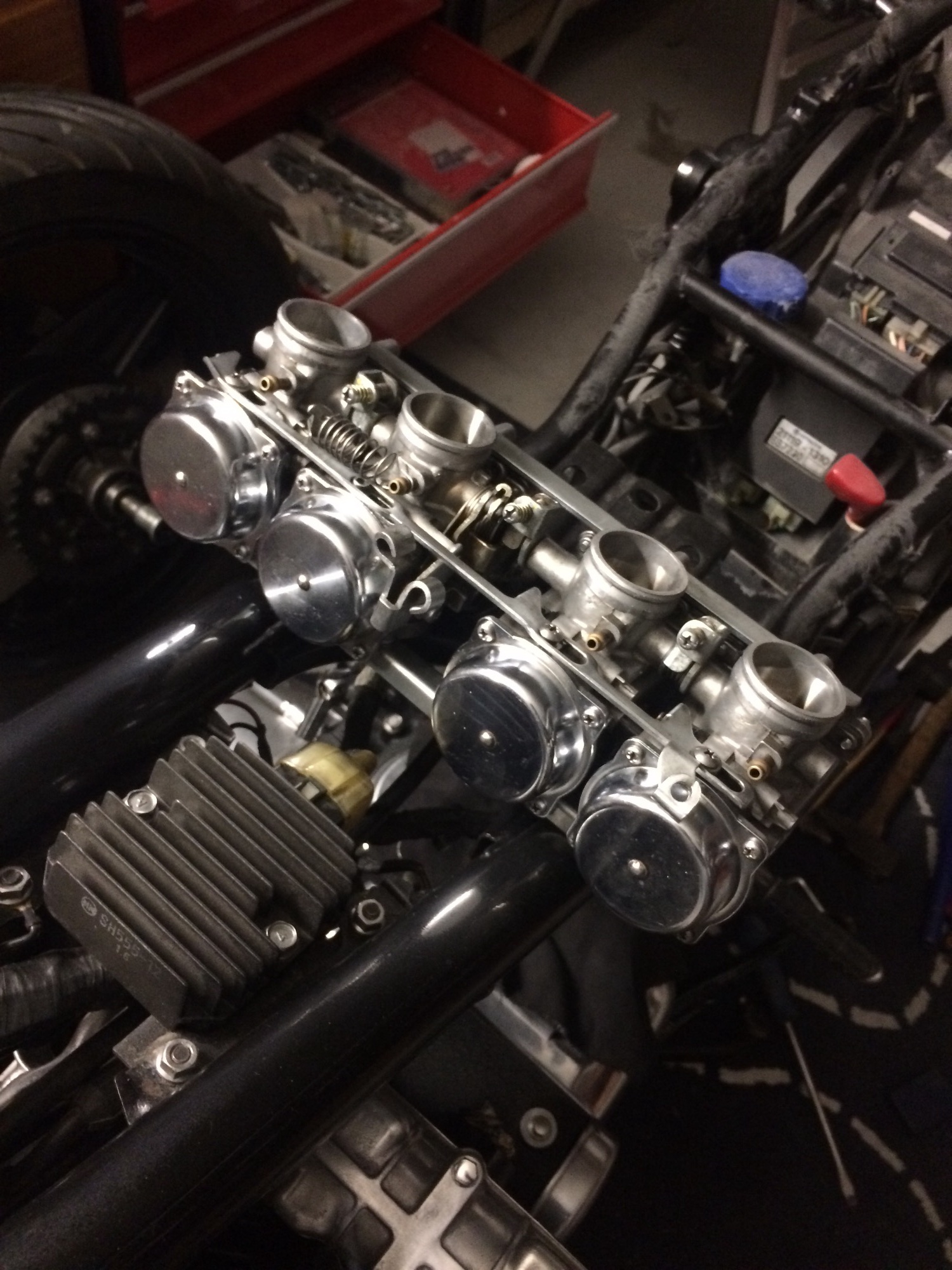

      Merci pour vos explications du coup j’en ai 2 à 17mm et 2 autres à 18mm donc je suis dans les tolerences c’est cool ! Voici le travail du jour, carburation !! AVANT APRààS

      ça claque, tu as tout nettoyé à la main ??
      #187334
      bravo a toi , nettoyage parfait quelle patience ! elle va être très jolie cette machine avec ce souci du détail:bravo
      #187340

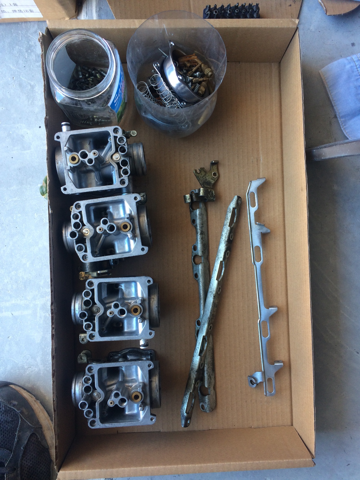

      Bonjour à tous, Pour le nettoyage, j’ai tout démonté la rampe carbu: Pour les gros éléments (tiges) et visserie, ils sont passés à la machine à polir pour redonner un aspect neuf. Pour les extérieurs carbu, dégraissant frein + nettoyage à la laine de fer. Pour les intérieurs, dégraissant frein + soufflette. C’est très long cette rénovation de la bécane, mais c’est la seule manière de rentrer dans tous les détails, et si je ne le fais pas, je le regretterais une fois tout remonté, donc on continue comme ca :P :P
