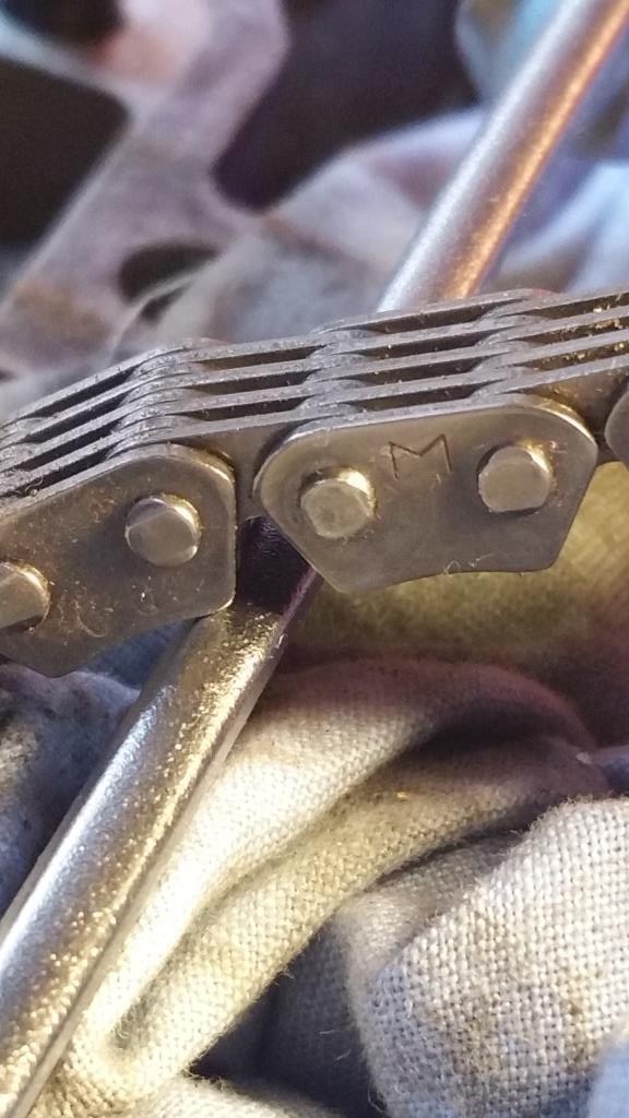

    Pour dé riveter la neuve pas de souci c’est à l’établi. Sur le moteur je m’y suis mis à 4 mains avec un pote, sinon c’est galère. Malgré tout l’axe de la neuve ne tenant que sur un maillon c’est cassé la gueule. Un peu galére à retrouver, il était tombé sur la rampe de carbu, invisible, donc démontage de la rampe. Et puis remontage de l’axe sur la chaine. L’axe est légèrement maté lorsqu’il est en place, le sortir avec le système de dé rivetage se fait sans problème. Par contre pour le remonter j’ai enlever ces légères déformations (à la pierre India) car je n’arrivais pas à la positionner dans le premier maillon. Ensuite remonté avec le dérive chaine et rematé (léger) avec un poinçon carbure. sur la photo, l’axe remonté est à gauche du M, au dessus de la clé qui évite que la chaîne tombe dans le bas moteur.

    ah ouai il faut etre vachement meticuleux et precautionneux !!! merci pour le retour : clin3D
