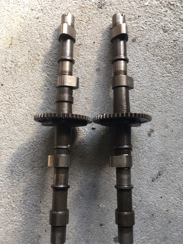

    Je post ça là. Tu avais raison CBX ce sont les mêmes AAC, faut toujours écouter les anciens B) .

    En réponse à fabrice68 (post 157399]Je post ça là. Tu avais raison CBX ce sont les mêmes AAC, faut toujours écouter les anciens B) .”
    Dans la réalité, il y a une différence visuelle que je prendrai en photo. ;-)

      En réponse à fabrice68 (post 157399] Tu avais raison CBX ce sont les mêmes AAC, .”
      Il y a quand même 2 références pour les AAC :unsure:
      #161123
      En réponse à Ben (post 157421]En réponse à fabrice68 (post 157399] Tu avais raison CBX ce sont les mêmes AAC, .”
      Il y a quand même 2 références pour les AAC :unsure:”[/i]
      Je suppose que l’arbre de devant cache celui de derrière
      #161129
      Oui c’est l’arbre qui case la forêt, j’ai dû chausser mes lunettes car avec mon téléphone je n’avais pas vu le petit A mea-culpa, bon ben faut écouter les jeunes :)
      #161135
      A gauche l échappement, à droite l admission. ;-)
      #161137
      Ce que je voulais dire est que les hauteurs de came, leurs espacements et leurs positionnements, les angles d’attaque sont les mêmes – en tout cas c’est comme ça que je les avais vus – sur les deux ACT. Après usinage il y a des différences mais je parierais bien qu’en sortie de forge ils étaient identiques. Cette mob a été conçue en serrant les prix sur toutes les pièces : visserie « pourrite »; housse de selle hyper glissante mais sans aucune couture, épaisseur infime de la couche de peinture etc . L’idée des ACT identiques est dans la même veine. D’ailleurs, sur la photo d’Harold, c’est quand même pas flagrant de les différencier

      Je pense aussi comme toi. ;-)
