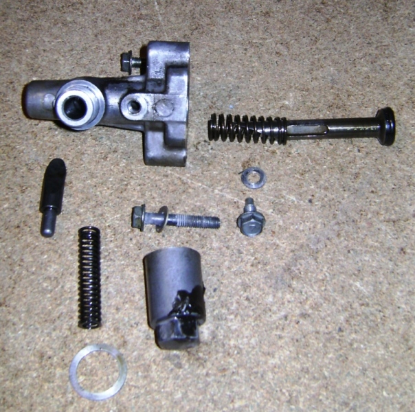

            #160262
              Allez pour t’y encourager, 2 photos que tu n’auras pas à faire pour illustrer ton tuto. C’est cadeau ! B)

                #161025
                  En cherchant les infos sur les pontets pour Patou, j’ai retrouvé les illustrations du tuto de CBX. Puisque le tuto ne voulait plus s’afficher correctement, je l’ai refait. Le voici donc ICIrien que pour vous, illustré tel qu’à son origine dans la section entretien des tutos.
                  #161038
                  J’avais vu ce tuto et quelqu’un avait émis l’idée de fabriquer une vis un plus longue pour bloquer le tendeur ( C’est la vis avec le petit épaulement) ce qui facilitait le démontage et la mesure de la sortie du tendeur se faisait directement .
                  #161078
                  Normalement un tendeur automatique il n’y a pas à y toucher si il n’est pas grippé et que la chaine n’est pas hors d’usage, il fait son boulot tout seul comme un grand.
