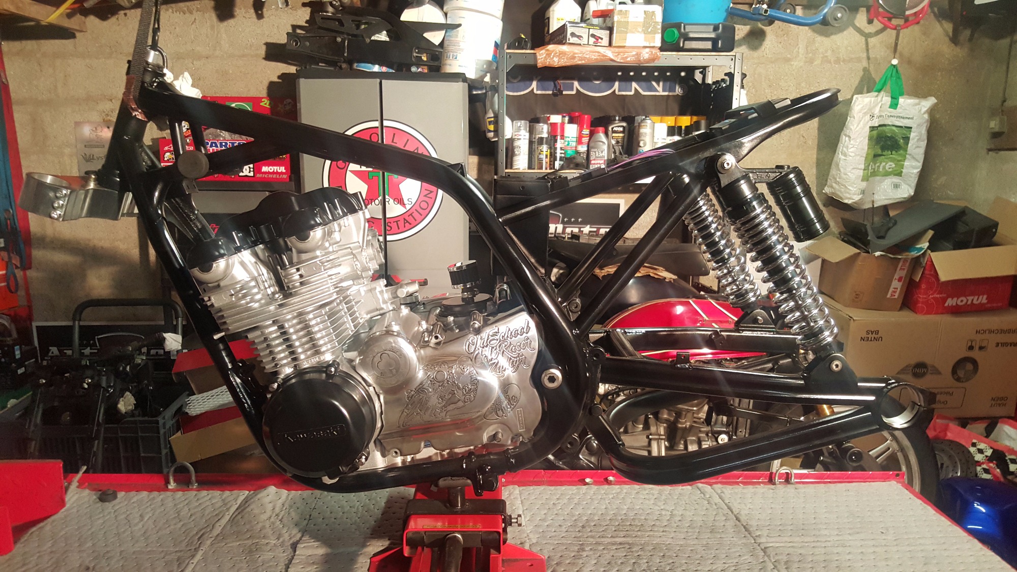

après ma 1ère prépa café racer sur base de 750 cb seven fifty ,place a un 750 Zéphyr… j’adore les pièces laiton,cuivré,la gravure,le métal flake,le candy…un peu un mélange café custom qui caractérise mes motos,donc le laiton fait avec le cb donc ça serra des touches de cuivre pour le Zéphyr et de la gravure bien sur…….

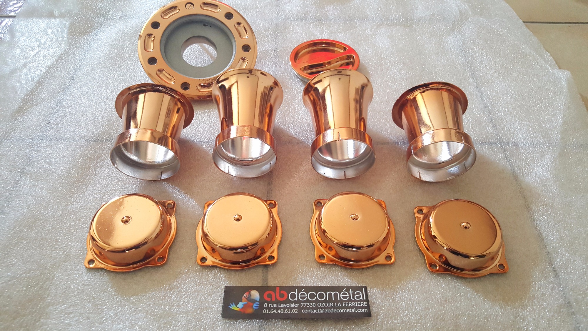

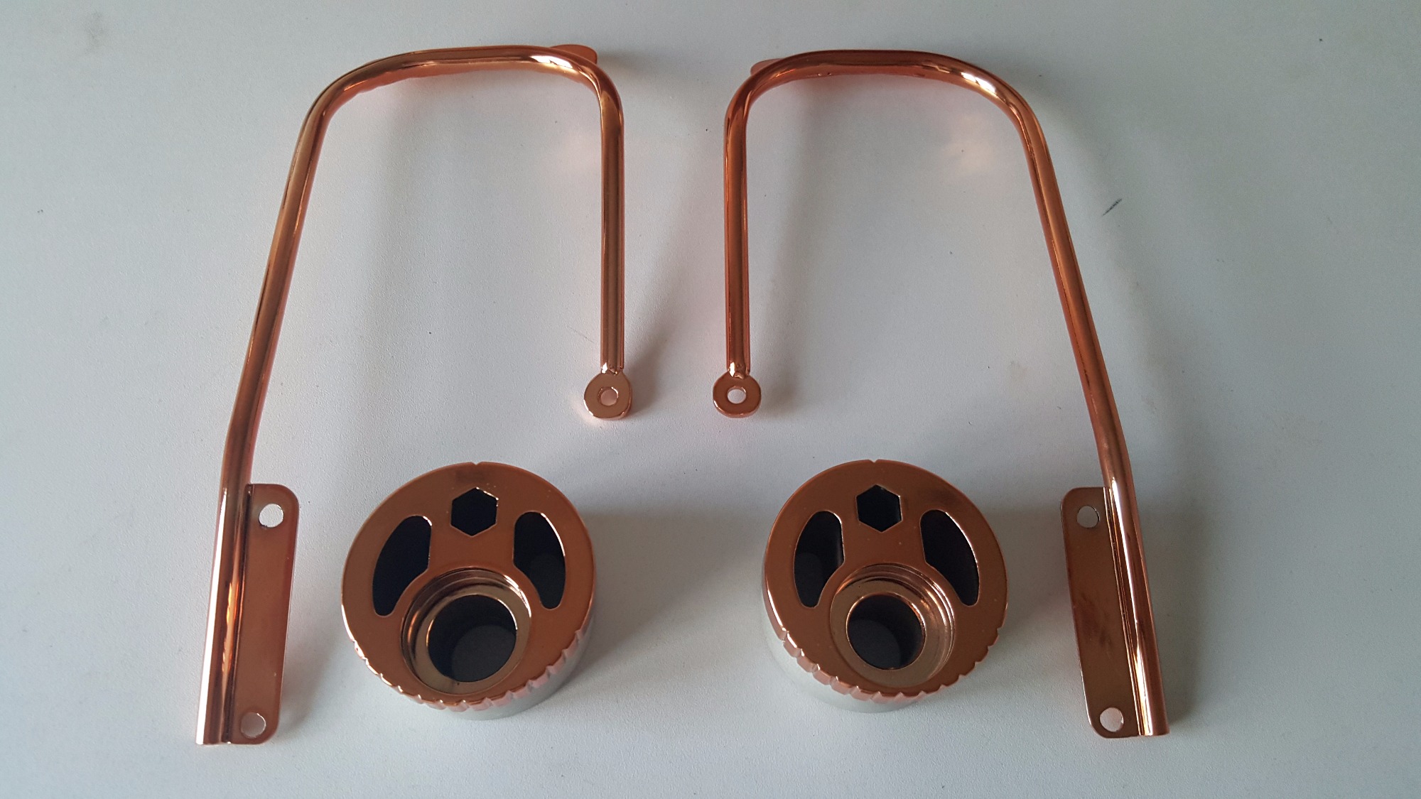

traitement chrome pvd teinté cuivre sur la trappe a essence,les cornets,les chapeaux de carbu,les fixations de garde boue et les tendeurs de chaîne…ça va claquer :woohoo: :woohoo: :woohoo:

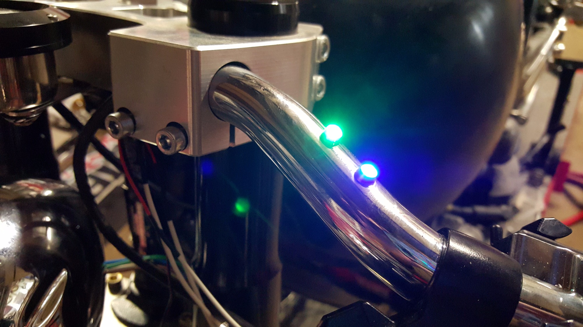

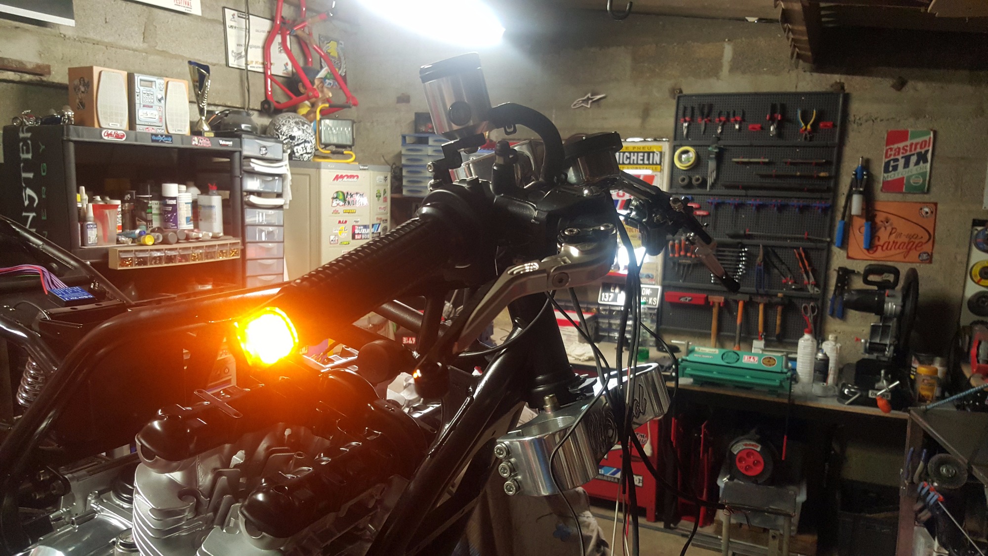

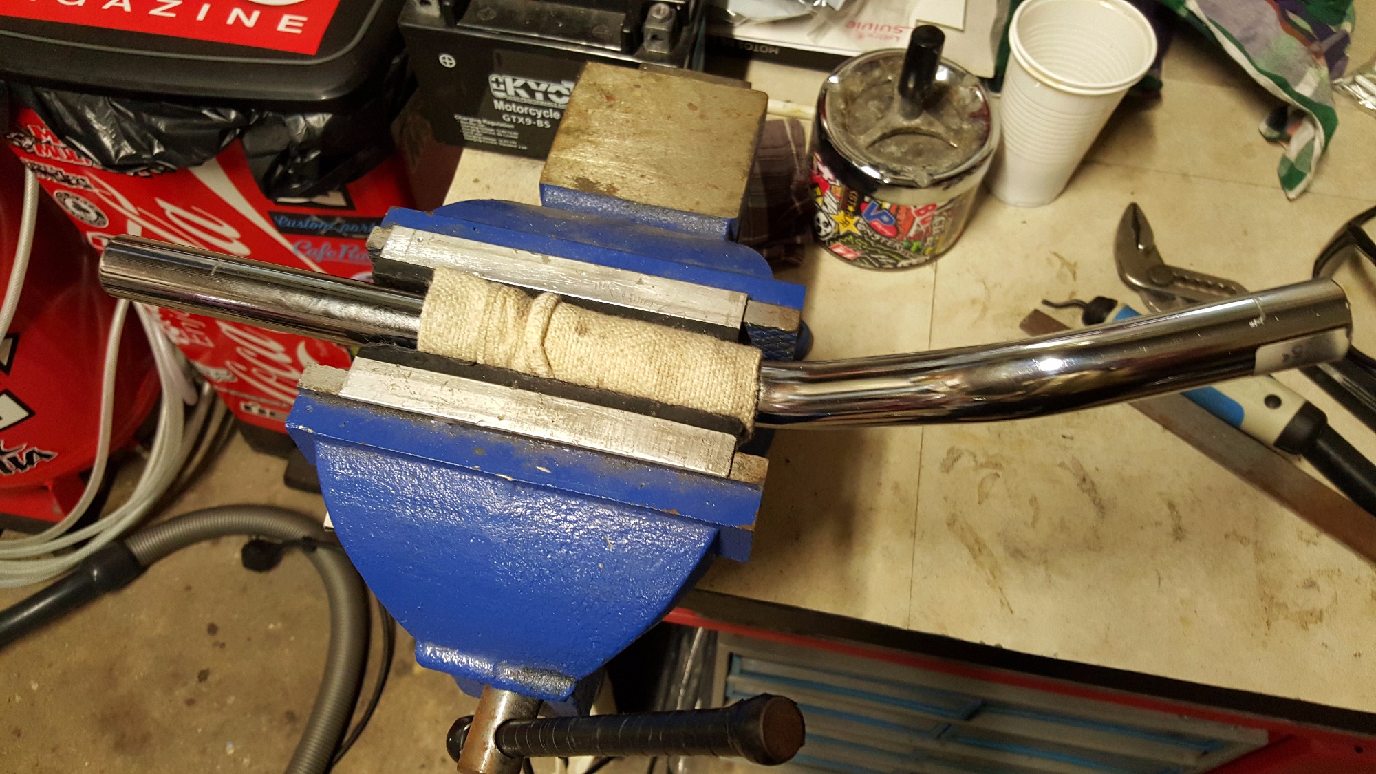

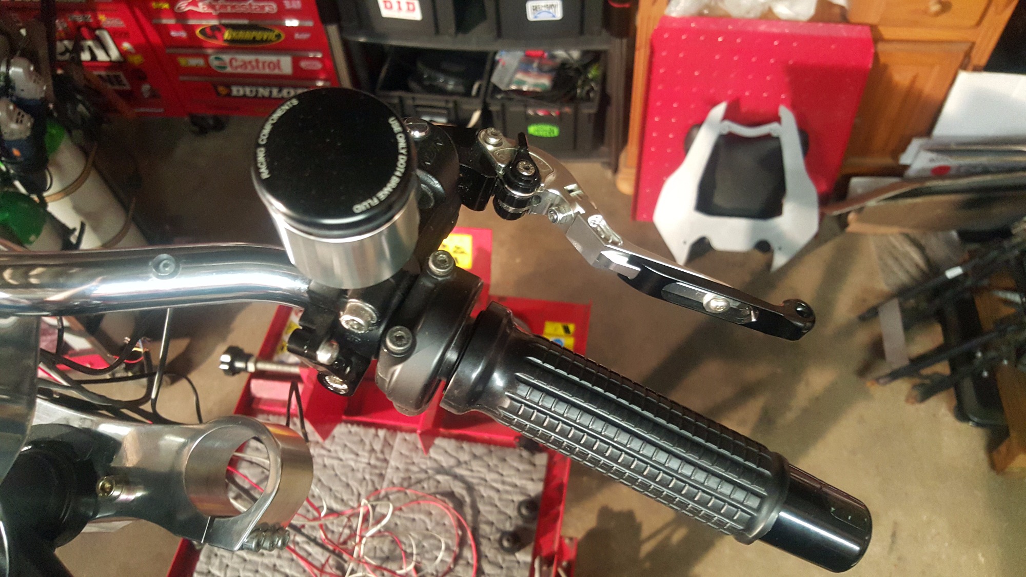

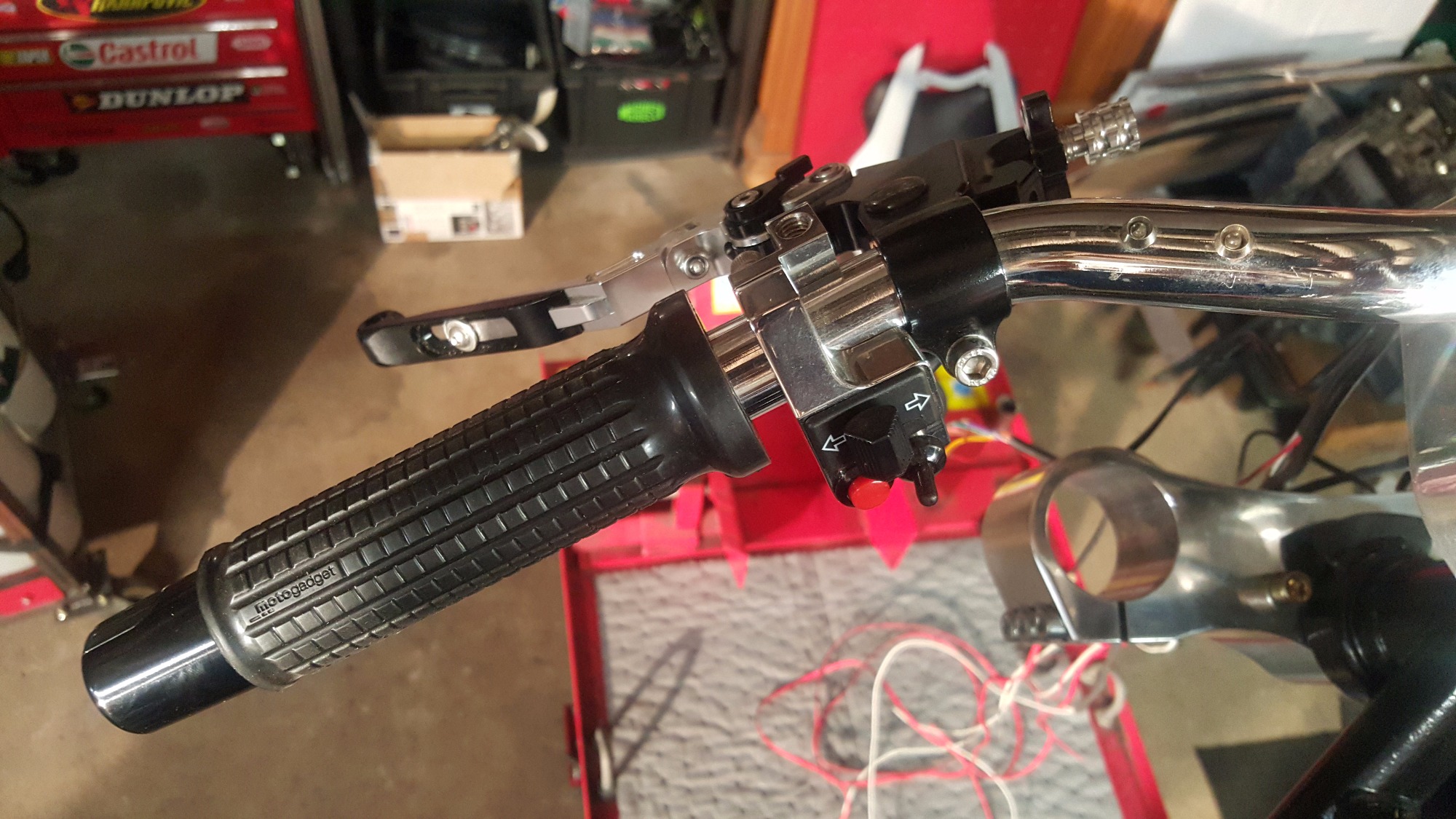

28 septembre 2017 à 21h25 #174421guidon d’origine coupé et mis a l’envers
leds voyant plein phare(bleu),clignotants(vert) côté gauche et huile(rouge) côté droit

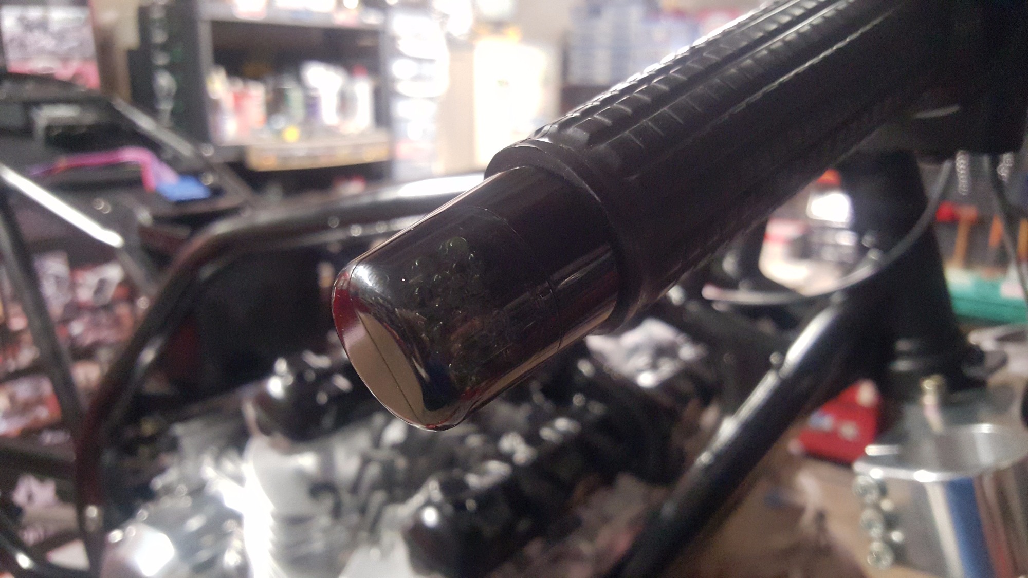

clignotants embouts de guidon

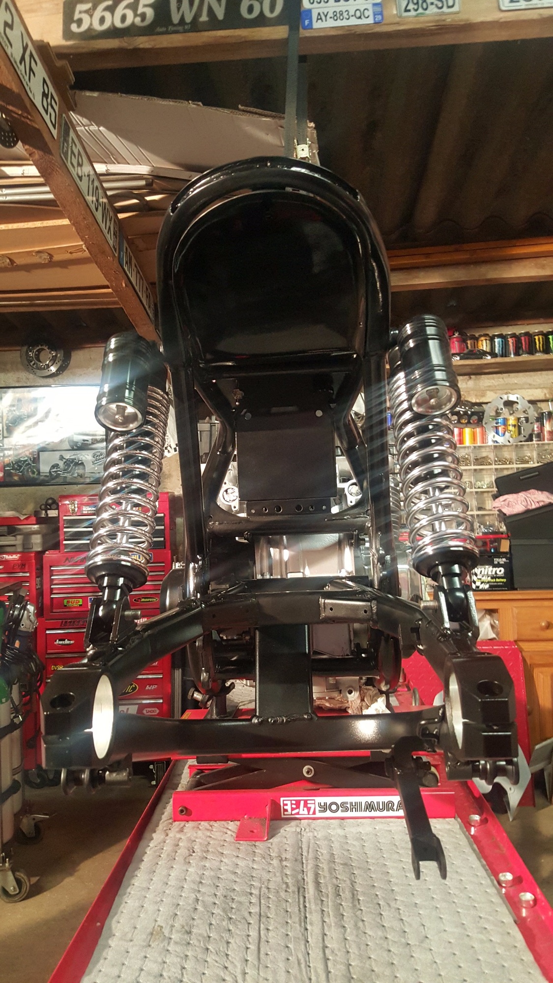

29 septembre 2017 à 4h51 #174430La classe, j’adore, pas de faute de goût, :clin3D Incroyable le gravage des carters, on croirait qu’ils sont emboutis. Le seul truc que je n’aime pas ce sont les leds dans le guidon c’est tellement fragile, superbe et merci pour tout les détails..:bravo C’est quoi les amortos ??

29 septembre 2017 à 5h24 #174435Très original le coup des LED dans le guidon. Travail facilité par la découpe et la pose à l’envers de celui-ci, fallait y penser. J’ai par contre un peu peur que ça éblouisse le pilote de rouler en plein phare Perso, j’aurais moyennement confiance en des guidons qui peuvent sortir de leur bride si elle se desserre. Ca c’est pas top, je trouve. Enfin, si on doit rouler avec, parce que ça commence à sentir la moto de salon qui va se contenter de regarder les feux de l’amour en faisant gaffe de pas salir le parquet. Les tés usinés font un peu carrés et mériteraient d’être arrondis. Je chipote, hein, ton travail est remarquable. Il faut prendre ces critiques dans le bon sens.

29 septembre 2017 à 11h33 #174456alors question budget je ne vais pas rentrer dans les détails car j’ai des prix et la moto m’a été vendu a un prix dérisoire et bien sur quelle va rouler,je ne fais pas des motos de salons même si elles font énormément de salon/expo ELLES ROULENT TOUTES et c’est le but d’une moto de rouler!!!!! sinon je ne me casserais pas la tête a faire un faisceau ect si c’était pour la mettre devant une cheminée…. pour les leds,vous croyez que quand elles sont devant le pilote elles ne flashent pas? vu la taille quelles font je ne m’inquiète pas a ce sujet et encore moins pour les bracelets et leurs fixations… comment est fixé un bracelet adaptable????? pareil donc pas de souci non plus de ce côté là,ce n’est pas une moto de cross ou de stunt… ça me fait rire aussi le mot « moyen » faut se sortir les doigts du cul et faire soit même au lieu de dire il a les moyens ect, si j’avais les moyens je ferais tout faire et y aurait des jantes a rayons a 2500e et bien d’autres choses…. après je comprends tout a fait que certains roulent en moto d’origine,pas mon délire de rouler comme la moto de mon voisin,y a déja assez de moutons dans ce pays et pas besoin de claquer une fortune pour avoir une moto unique….
29 septembre 2017 à 11h45 #174458En réponse à M.K.G (post 170757] pour les leds,vous croyez que quand elles sont devant le pilote elles ne flashent pas? ”
Je crois au contraire que Zé^hO a voulu dire qu’il avait peur qu’elles ne soient trop luminescentes de nuit et qu’elles n’éblouissent le pilote.
29 septembre 2017 à 12h06 #174461En réponse à briconaute (post 170759]En réponse à M.K.G (post 170757] pour les leds,vous croyez que quand elles sont devant le pilote elles ne flashent pas? ”
Je crois au contraire que Zé^hO a voulu dire qu’il avait peur qu’elles ne soient trop luminescentes de nuit et qu’elles n’éblouissent le pilote. ”[/i]
Exactement ! Ce ne serait pas la première fois que les LED éblouissent
29 septembre 2017 à 12h10 #174462En réponse à briconaute (post 170759]En réponse à M.K.G (post 170757] pour les leds,vous croyez que quand elles sont devant le pilote elles ne flashent pas? ”
”[/i]
oui j’ai compris mais elles ne sont pas dans le champ de vision contrairement a des voyants d’origines,par rapport aux essais que j’ai fait dans mon garage je ne trouve pas que ça flash plus que ça car il faut baisser la tête et la tourner vers les voyants pour que ça gêne et le but est de aussi bien les voir…. sur mon bandit ils sont sur le té donc dans le champ de vision mais comme c’est des voyants a ampoules ils n’éclairent pas assez dans le jour je trouve…

29 septembre 2017 à 12h24 #174465En réponse à M.K.G (post 170763]oui j’ai compris mais elles ne sont pas dans le champ de vision contrairement a des voyants d’origines,par rapport aux essais que j’ai fait dans mon garage je ne trouve pas que ça flash plus que ça car il faut baisser la tête et la tourner vers les voyants pour que ça gêne et le but est de aussi bien les voir…. sur mon bandit ils sont sur le té donc dans le champ de vision mais comme c’est des voyants a ampoules ils n’éclairent pas assez dans le jour je trouve…”
C’est un vrai casse-tête de faire un tableau de bord lisible de jour et aussi de nuit. En tout cas, esthétiquement, ton coup est bien joué, c’est original et beau
