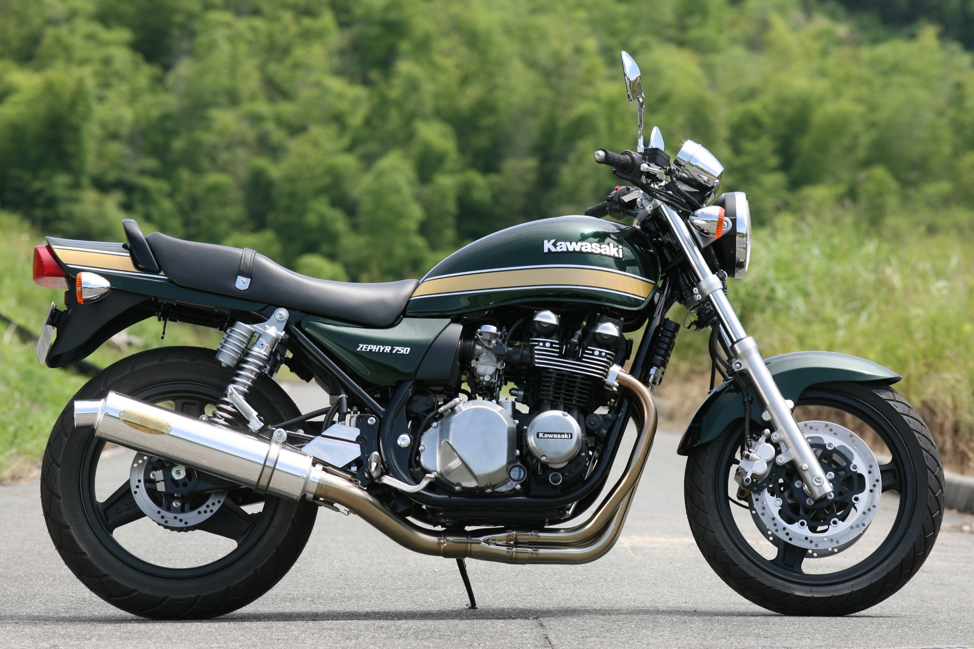

      En réponse à hercol (post 181816]En réponse à ec 145 (post 181815]Bon ben mauvaise nouvelle, la ligne titane que j’ai commandée n’est plus produite par le constructeur. Ils ont la même version mais en plus haut sauf que ça oblige à retirer les cales pieds passagers donc ça fait une croix sur l’emport de passagers, c’est niet pour moi. Je réfléchi donc à quelle ligne prendre et je pense que mon choix va se tourner vers la ligne tsukigi racing :
      Réflechis, tu n’es pas aux pièces, après il y a de très bons conseilleurs ici-bas !”[/i]
      Ben un petit peu quand même parce que le site m’a demandé de leur envoyer une réponse à leur mail en moins d’une semaine sans quoi ils annulent toute ma commande. D’autant plus qu’il y a un délai d’environ 1 mois pour la fabrication des lignes qui sont réalisées à la demande. Pour ce qui est de la delkevic je m’étais déjà bien renseigné, le bruit est magnifique mais apparemment beaucoup trop fort. Surtout je trouve qu’elle descend beaucoup trop bas sous le moteur, laissant un jour assez visible qui ne me plait pas trop.

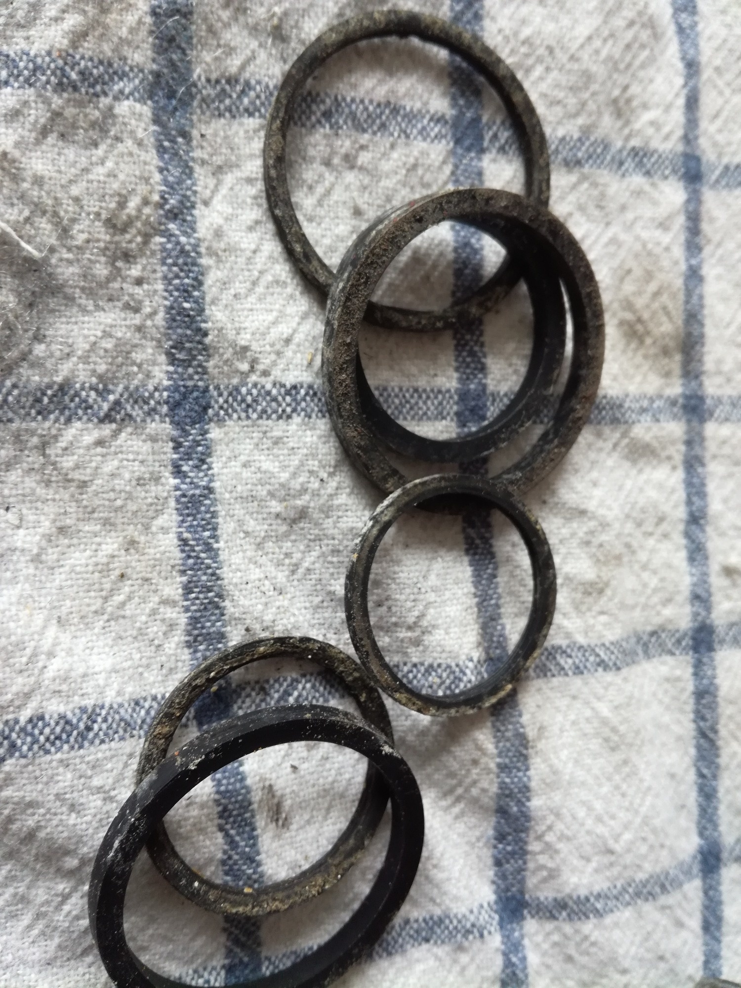

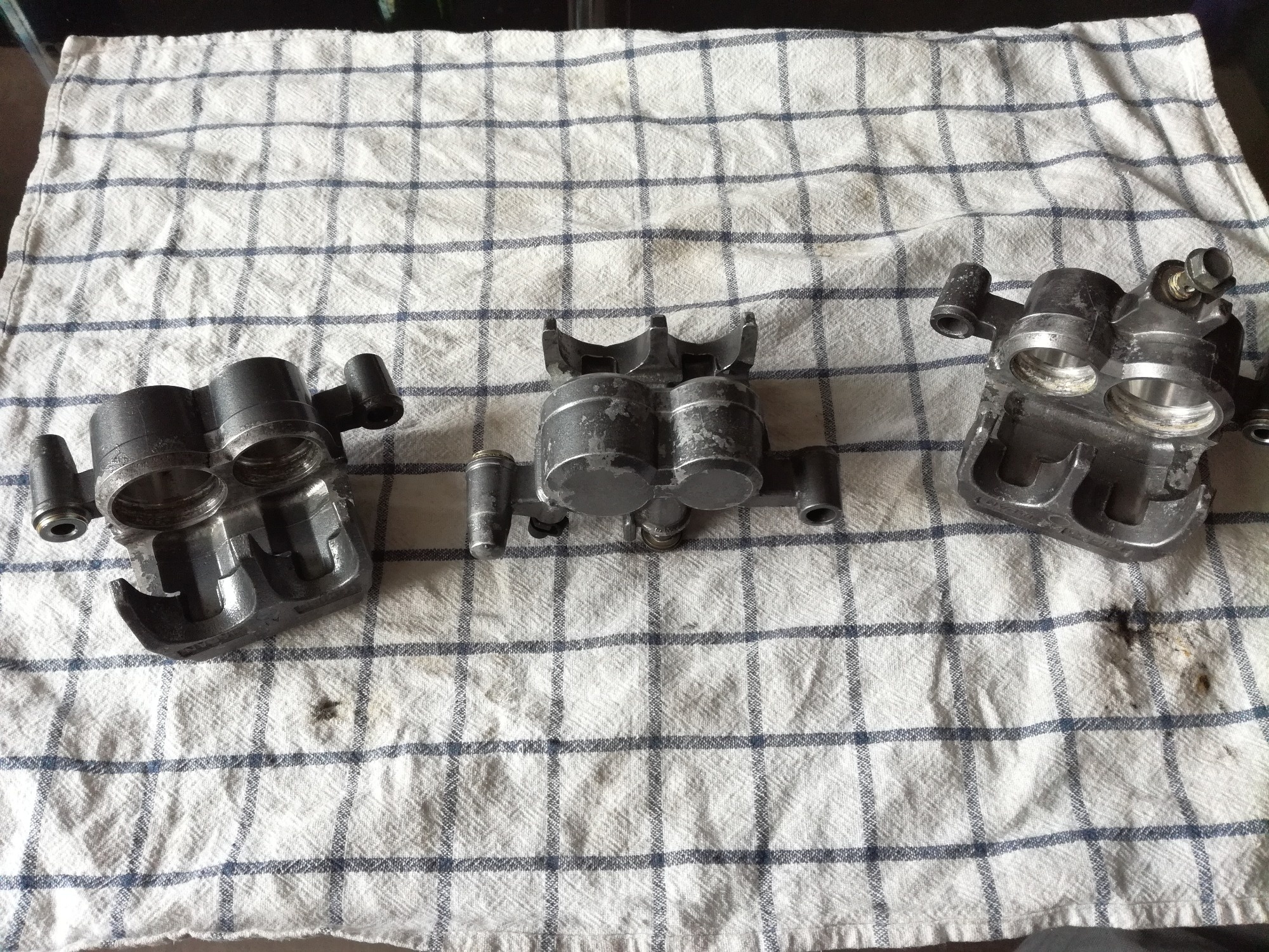

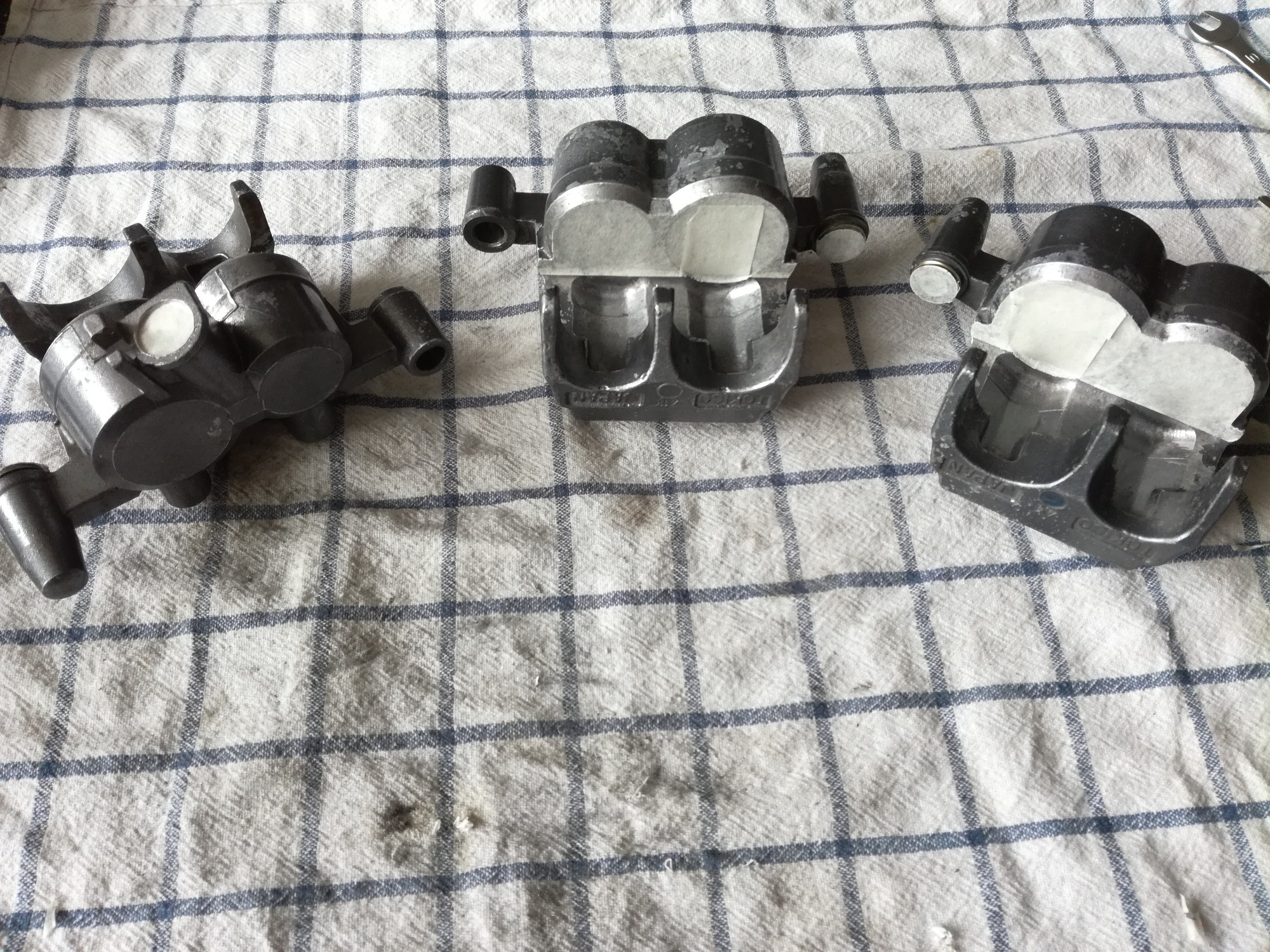

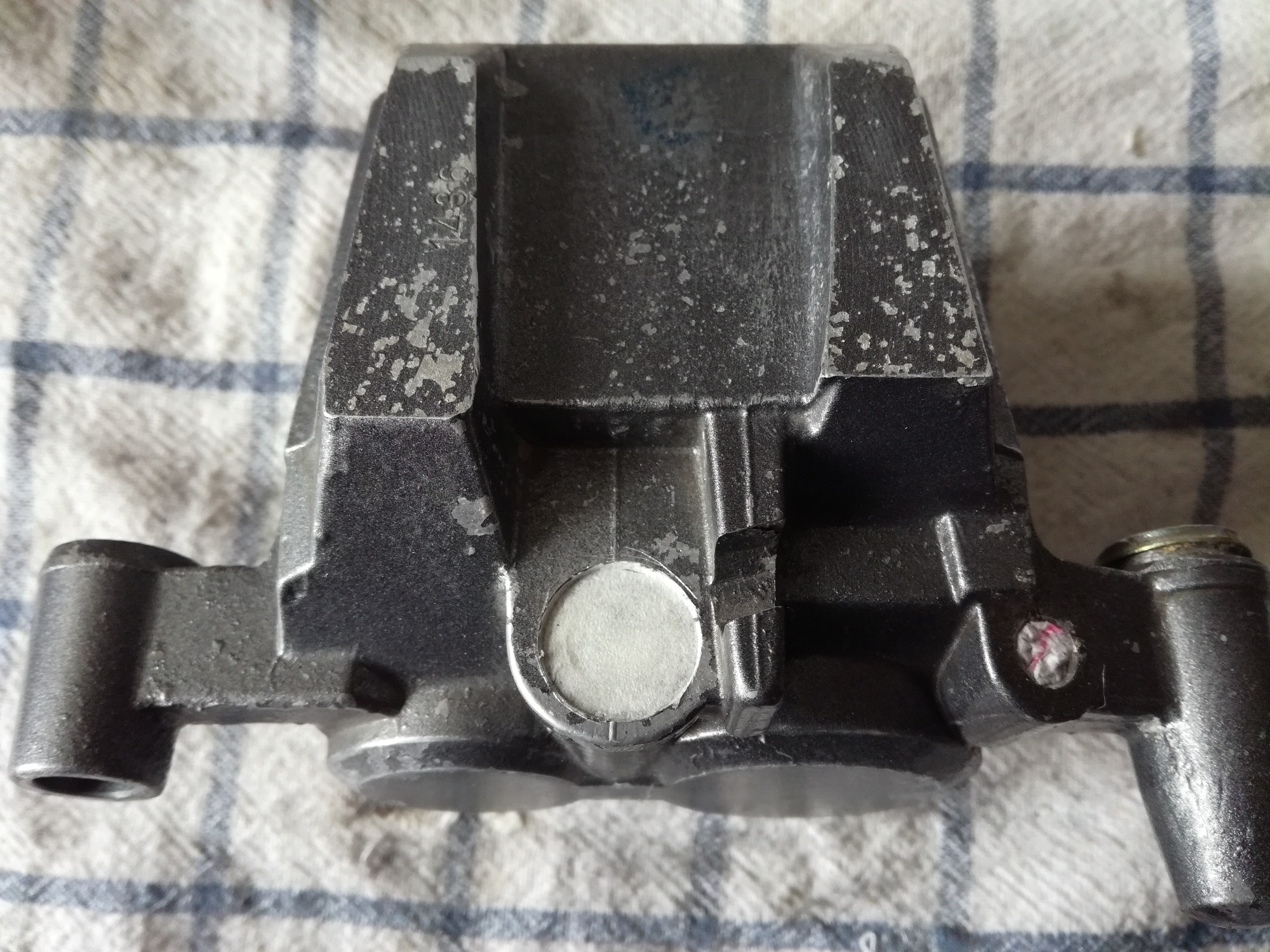

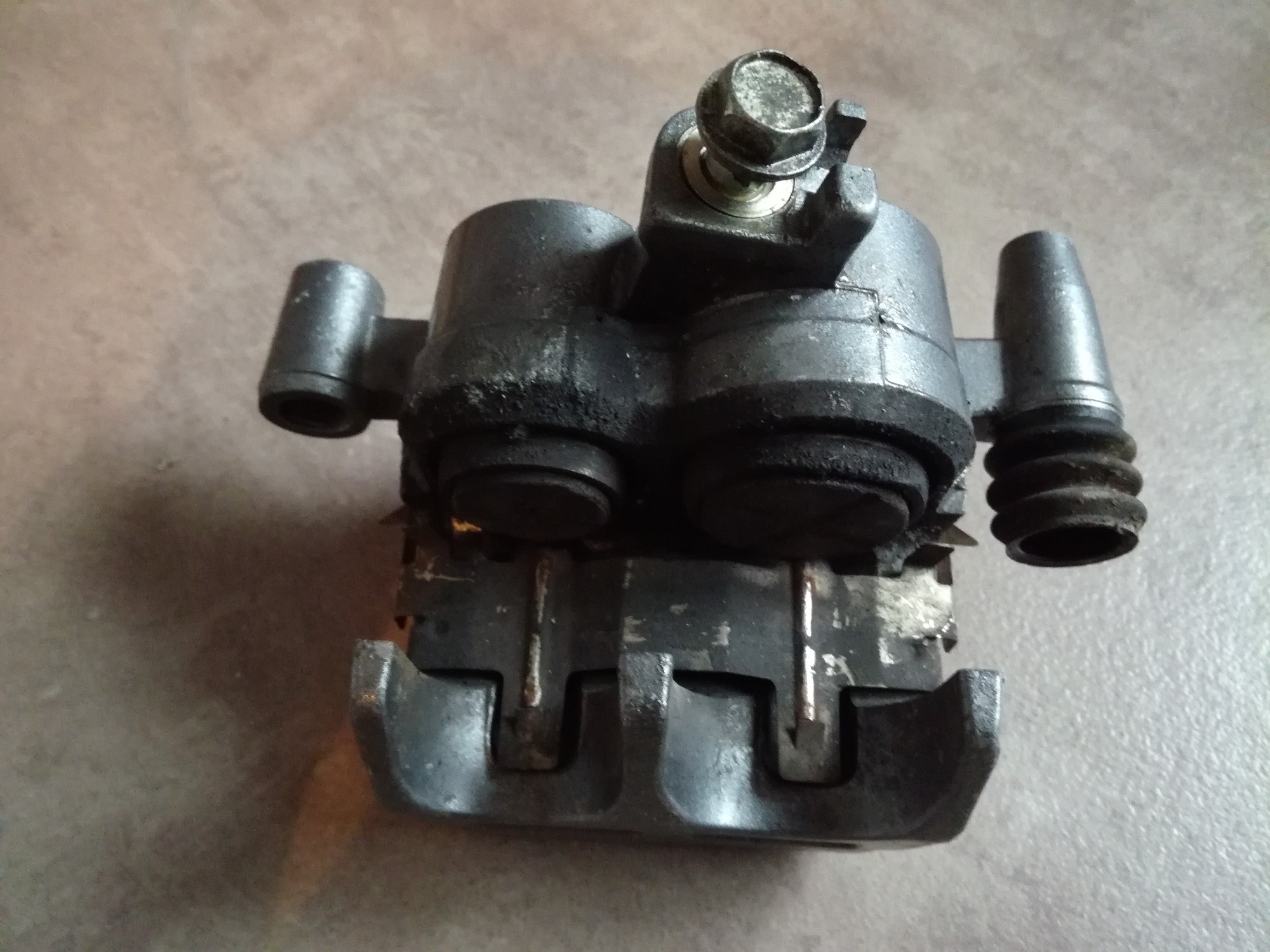

        Bonjour à touuus ! Je reviens au nouvelles. Bon commençons d’abord par une bien triste nouvelle : Mon mécano est décédé suite à son cancer. J’en suis bien triste parce que si ma zeph est sur ses 2 roues aujourd’hui c’est en grande partie grà¢ce à lui et il m’aura enseigné plein de belles choses ! :pleure Enfin, passons maintenant à la mécanique. J’ai reçu toutes mes commandes (sauf celle du Japon avec la ligne) ce qui m’a donc permis de commencer la réfection complète de mes étriers de frein : Après leur démontage complet (pistons compris), j’ai tout dégraissé et c’était pas facile à cause du goudron présent un peu partout, m’enfin j’y suis arrivé :p Les pistons étaient un peu grippés, j’ai donc pris de la paille de fer 000 et un long travail de nettoyage m’a occupé un bon Après-midi. Cet après-midi, j’ai repeint les étriers ce qui me permettra ainsi de remplacer les joints ce we et j’en aurai terminé avec les freins. Un étrier avant tout travaux Démontage des joints (vu leur état, il était temps de les remplacer ! ) Dégraissage et ponçage partiel des étriers Masquage de tous les orifices

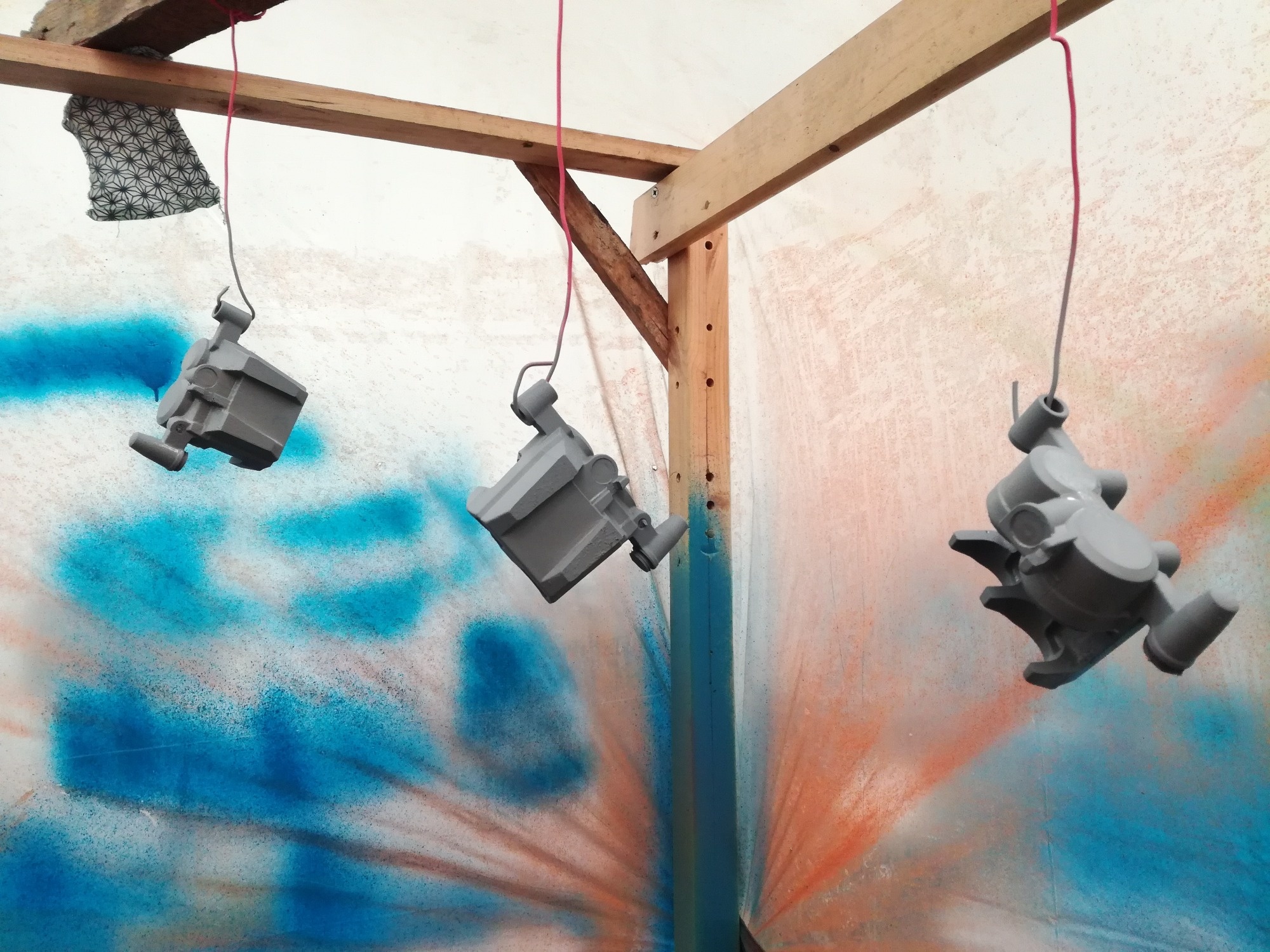

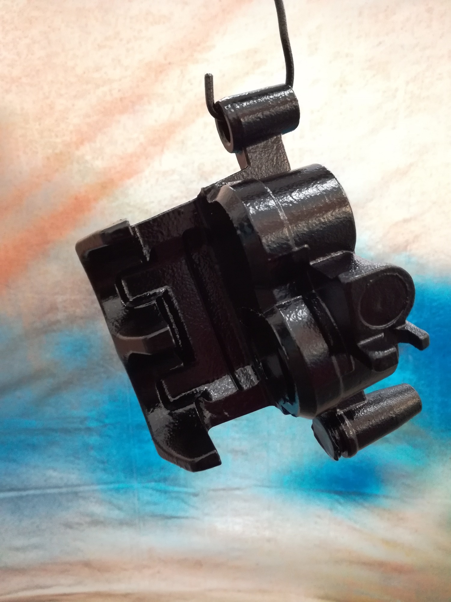

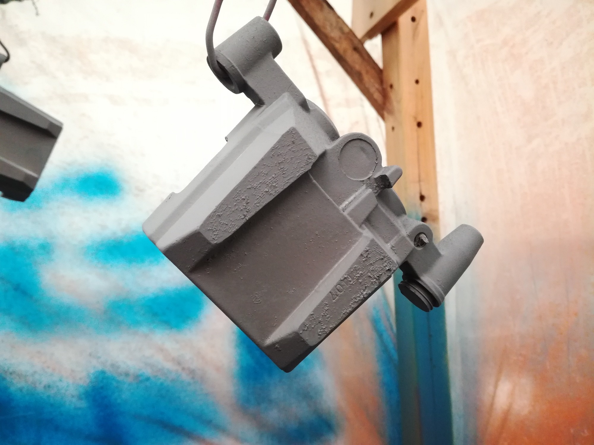

        Puis direction le local associatif de mon école, ou les membres de l’asso de 4L (oui les Renault) ont, à l’occasion de leur préparation au 4L trophy, construis une pseudo « cabine de peinture » pour repeindre leurs ailes. J’en ai profité pour l’utiliser ;) La peinture que j’utilise est à nouveau de la marque sprido. Après garnissant + peinture noir satiné avec durcisseur intégré (pas haute température car inutile, en effet les étriers ne chauffent que très peu) Allez hop on met en route le radiateur puis on laisse monter la température jusqu’à 20∞. 2 couches d’Après anti-rouille: L’après m’a causé quelques souçis, comme le montre la photo ci-dessus. Il a réagi un peu avec l’ancienne peinture par endroit, la faisant cloquer. Pas 15000 solutions, un coup de ponçage puis nouvelle couche et le problème était réglé.

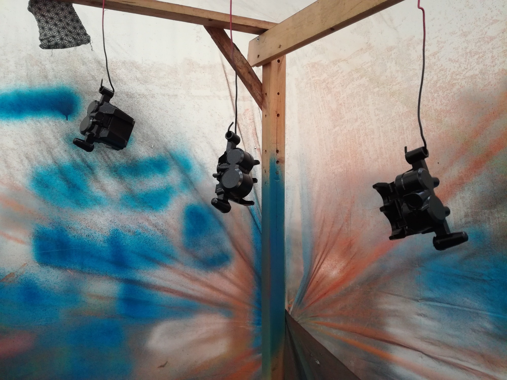

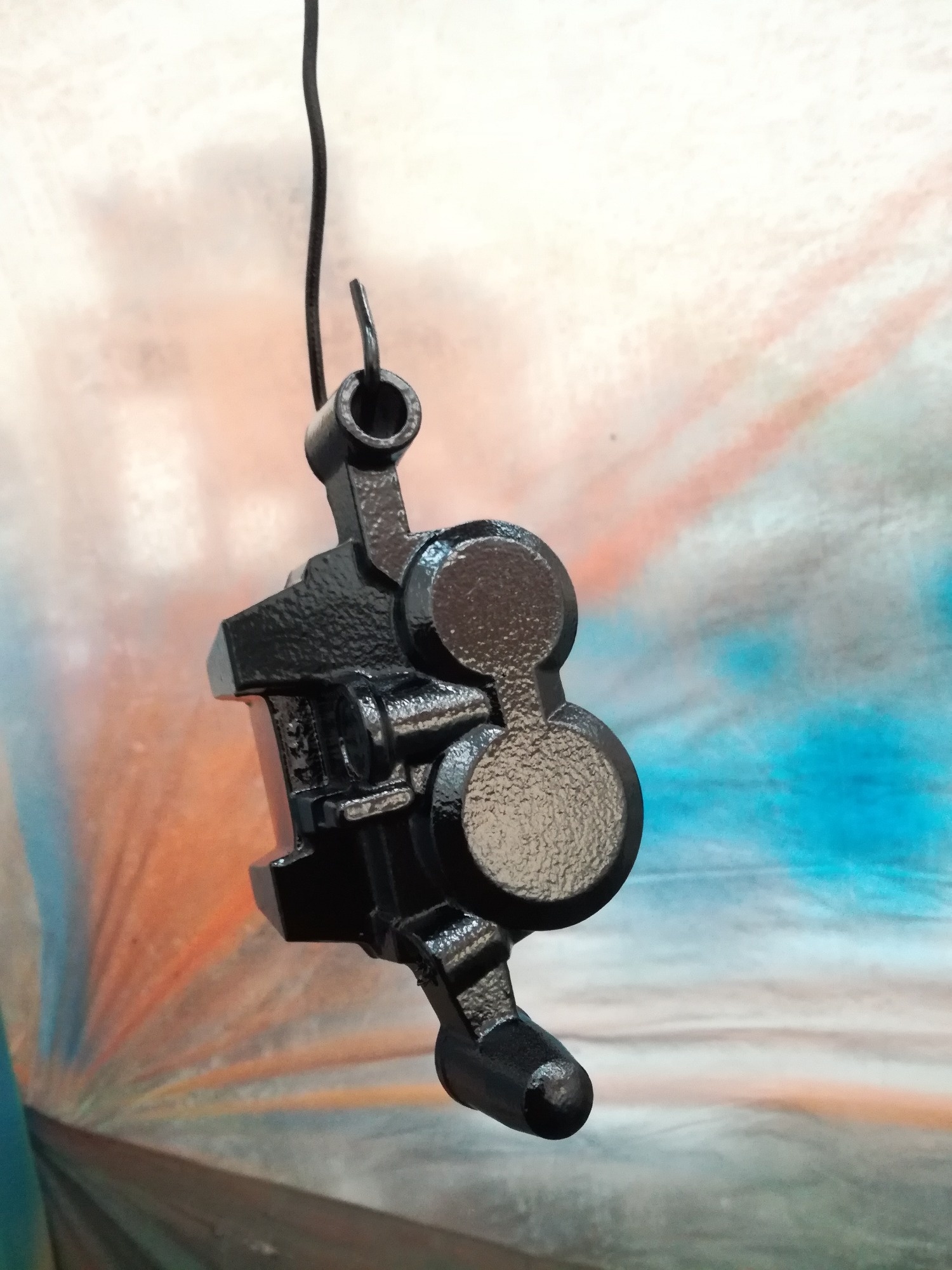

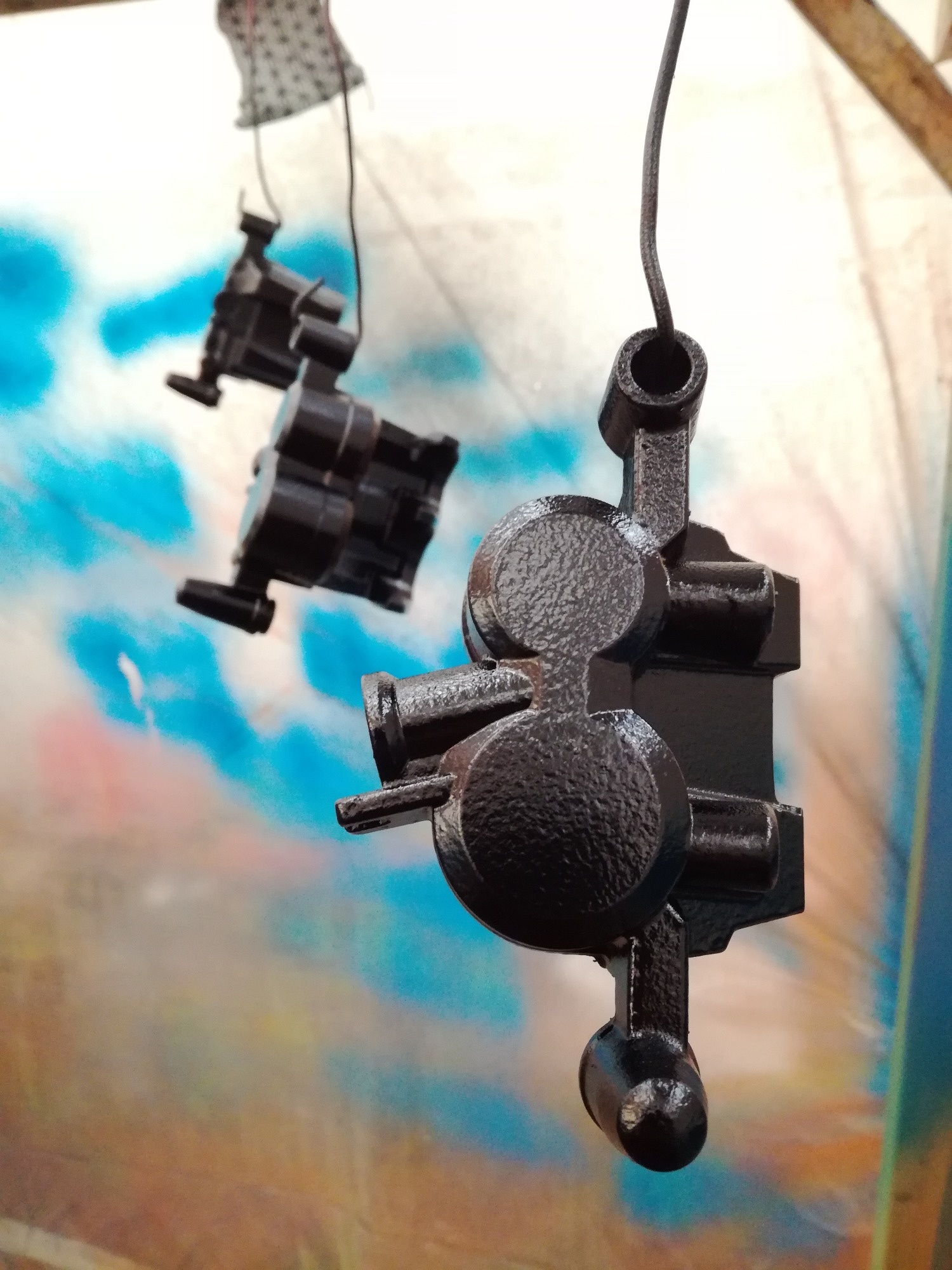

        Et vient ensuite la peinture après 20 min de séchage. Hop, on percute le durcisseur, on secoue 4min et pshit pshit on vaporise. Idem, 3 couches de peinture suffiront. J’ai choisi une peinture noir satiné (comme le moteur) car la teinte d’origine était difficilement retrouvable et je pense que le noir plutôt qu’un gris clair fera plus ressortir les étriers sur le fourreau, se mariant bien avec les disques de frein qui sont en parti peints en noir ;)
