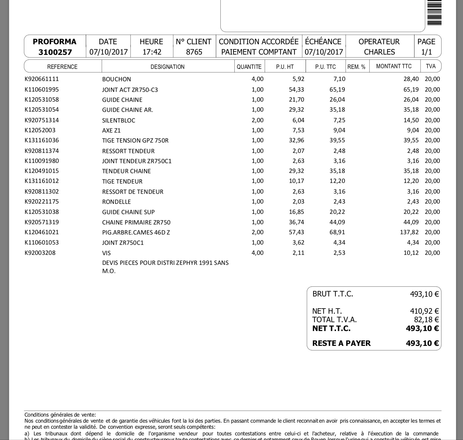

13 octobre 2017 à 5h59 #175180Comme je le disais sur le post d’ec145 le devis pour ma distri est d’environ 500ç de pièces. Voici la facture proforma de celui ci.
Pour les habitués et pour ceux qui tà¢tent en mécanique, qu’en pensez vous ? Y’a t’il des choses qui sont inutiles ou superflues à vos yeux. Fabrice, toi qui a dû en faire quelques une sur tes Z 650, as tu changé tout ça à chaque fois ou seulement l’essentiel. J’en appelle à votre aide et expérience.
13 octobre 2017 à 7h11 #175186Salut ! Pour éviter le détail du tendeur de chaine, tu peux le prendre complet : – K120441043 ou K120441044 suivant ta bécane: 291 ht. – K920661111: Les bouchons si pas esquinté tu peux les remettre. – K110601995: Le joint d’arbre à came ACT ZR750-C3, de l’adaptable Vesrah va bien. – K120531058: Le guide chaine c’est suivant usure ou kilométrage. – K12053104: Idem guide AR: – K920751314: Les silentblocs, c’est d’office. – K12052003: L’axe s’il n’a pas de jeu ce n’est pas la peine on le remplace que quand on le perd. – K131161036: La tige de tension doit être compris dans le tendeur. – K920811374: Le ressort idem. – K10091980: Le joint d’office. – K120491015: Le tendeur de chaine si le filetage est bon pas besoin de le changer, compris dans le tendeur complet. – K920221175: Les rondelles, si tu ne les perd pas, non plus. – K120531038: guide chaine sup. suivant usure. – K920571319: chaine de distri, suivant kilométrage ou usure. – K120461021: Pignons d’arbre à cames ne se change pas à la première chaine – K110601053 joint, c’est pas cher. – K920033208 c’est pas cher non plus. Voilà en gros. Pour le tendeur si tu le détailles, changer les ressorts. Si j’ai faut vous pouvez me reprendre Pour le reste il faut voir l’usure . Si 50000 / 60000 ne prendre que ce qui est en rouge Plus de 100000, un moteur d’occasion qui a moins de 50000 kms. pour 2/300ç tu en as un.
13 octobre 2017 à 7h37 #175188Pourquoi le tendeur ???? si il est bon visuellement, un bon nettoyage paille de fer, vérifier surtout le ressort puis le re-huiler et c’est tout. Le joint du couvercle AAC est très cher, les guides chaines c’est à vérifier après démontage, les si lents blocs ils s’assèchent pourquoi pas, la chaine primaire ok mais seulement après contrôle tu démonte ton couvercle AAC tendeur en place et tu contrôle le nb de maillons quand les AAC sont positionnés comme sur la rmt au point T1/4, tu profite pour mesurer le jeu aux soupapes ensuite pour être sur que ta chaine est bonne il te faut la tirer comme expliqué dans la rmt avec une tension de 5kg je crois à confirmer en lisant la rmt. Pignon AAC c’est rares qu’ils soient abimés . Moi je te conseil de le faire toi même, on peut t’aider sur le forum et Seb n’est pas très loin au cas où. Ce qu’il te faut c’est un joint de tendeur et un joint AAC.
13 octobre 2017 à 7h39 #175189Regarde aussi si ça ne fuit pas au niveau des 1/2 lunes auquel cas tu les change, environ 35e les 4.
13 octobre 2017 à 7h54 #175191Si tu dois changer ta chaine, aide toi de l’ancienne tu lui met un coup de disqueuse et tu accroche ta nouvelle avec maillon à sertir à l’ancienne comme ça tu n’as rien besoin de démonter. Si tu veux démonter la culasse prévois les joints et surtout les spis des passage d’huile, profite pour nettoyer les portées de soupapes ainsi que de changer les joints de queues de soupapes.
13 octobre 2017 à 8h20 #175198Comme nos compères, je trouve que ça fait beaucoup de matos à acheter pour simplement remplacer la chaine de distri. Mais un concessionnaire préfère tout changer pour ne pas avoir à refaire le boulot et qu’on ne puisse rien lui reprocher. Rien de plus normal C’est tout l’intérêt de faire soi-même
