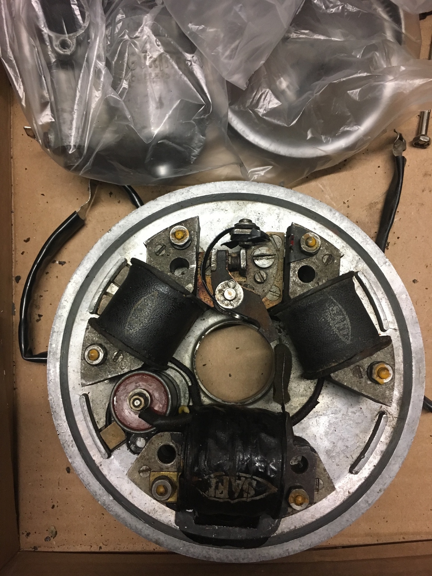

    Yep ! le condensateur est bien un qui équipait les vieux moulins peugeot , et oui , comme Fab’ , 22mF la capa’ , (ça passe sur 6 comme sur 12volts). T’as pas possibilité de passer ta « boule à thé » aux ultrasons , il ressortirait nickel et propre de partout … Je regarde demain pour ton verre de phare , ;)

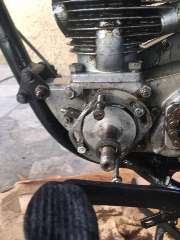

    @lolo: les vielles ont encore du charme ;-). Peut être les vieux aussi. :-). Sinon, petit boulot matinal: J ai réduit l embout dun cà¢ble de dérailleur de vélo et j ai mon cà¢ble d accélérateur. :-) Voici des photos de l allumage tel qui sera pos

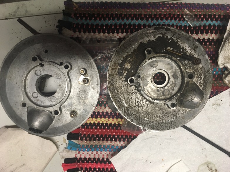

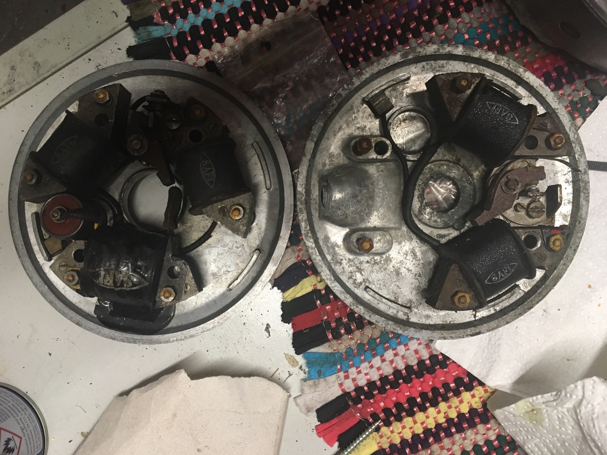

    Bon après vérification, je suis allé vérifier les plateaux d allumage et, même si ce sont tous les 2 des ssy 2, le trou de l axe n’a pas le meme diamètre. Du coup, je vais récupérer tous les composants que je mettrai Sur le plateau que j ai eu Avec la moto ( le plus sale). Je pense aussi percer le plateau d origine pour faire des sorties vers l éclairage. Par contre, pas de bague entre le plateau et l axe du VM.

    Alors celui-ci se trouve sur l’axe du VM , cela ne change pas grand chose si ce n’est que la méthode de réglage .Remets en état ton plateau et reviens avec de nouvelles photos . Au fait l’axe est conique ? Dans ce cas ,comme tu n’as pas d’arrache tu mets de la graisse sur l’axe pour pouvoir le démonter et le remonter facilement et quand tout est ok tu nettoies l’axe et tu montes le VM définitivement.

    Pour ton calage d’allumage , tu monte ta platine avec les bobines , le condo , les vis , sans rien bloquer . Le fil de bougie est présent et la bougie aussi , à la masse sur le carter . tu nettoie bien l’axe cônique de l’embiellage, la clavette, son logement , et l’alésage du VM , tu monte le volant sur l’axe ,en beurrant bien l’axe de graisse , et en mettant l’écrou de serrage , sans le bloquer . tu regarde par les ouvertures du VM : tu fais faire un tour à la main , et tu observe , à un moment donné , ton touchau des vis va venir au sommet du bossage de ta came du VM , c’est là l’écartement maxi . Tu vérifie que ton piston soit au point mort haut dans le cylindre ( tu mets une pige par le trou de bougie , ou tu mesure avec la jauge d’un pied à coulisse . ) . En tournant ton vilo dans le sens de marche , quand tu as le PMH , donc la hauteur maxi du piston en phase montée , tu bouge plus l’ensemble : tu prends ton pied à coulisse et tu rajoute 1, 8 mm ou 2 mm en plus de la mesure sur ta jauge , et tu règle ton PMH 1,8 ou 2mm en arrière du sens de montée du piston . Là t’es pas mal . Tu bouge plus l’ensemble . Tu te débrouille à serrer tes vis de manière à ce qu’elles aient 0,4mm d’écartement entre les grains , en prenant bien soin de veiller à ce que le touchau en bakélite soit au sommet de la came . et tu bloque la platine Là tu auras : les vis qui s’écartent au bon endroit et la rupture à la bougie au bon moment . T oublie pas de serrer ton VM en serrant modérement mais fermement à la main . Tu peux faire des essais : tu donne un coup de kick , bougie à la masse , et tu verras de belles étincelles . Ton bourrin devrait s’éveiller après quelques coups de jarret , et enfumer joyeusement ton garage … ;) Ensuite , ce réglage peut s’affiner ,en avançant ou reculant la position de ta platine , mais si ça tourne rond , au ralenti comme en accéléré , c’est déjà pas mal …
