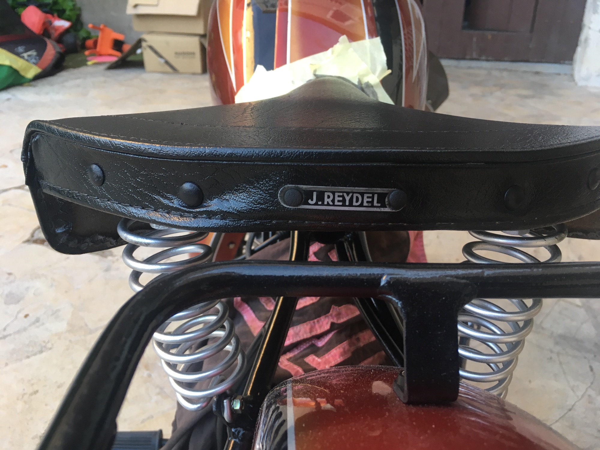

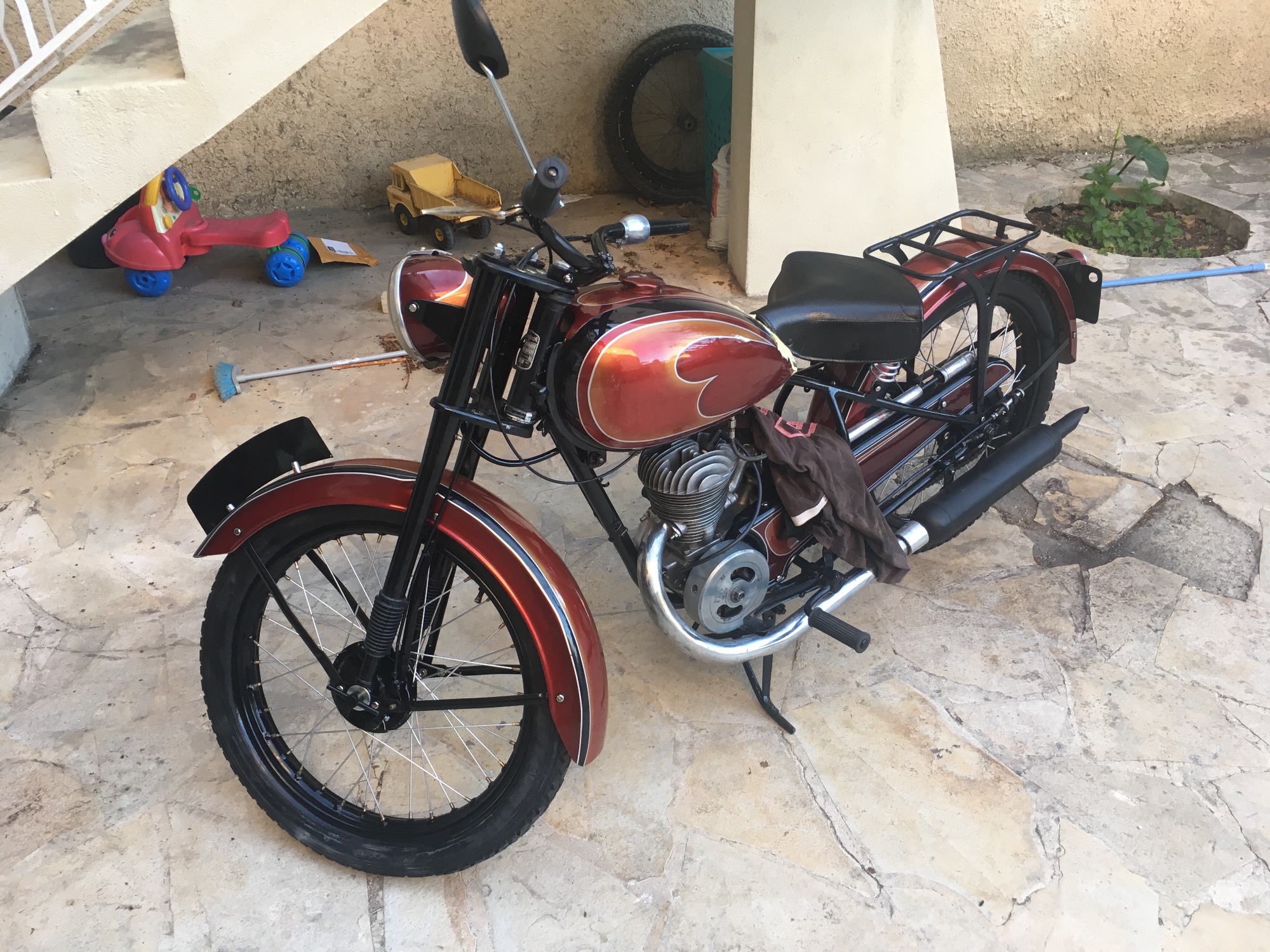

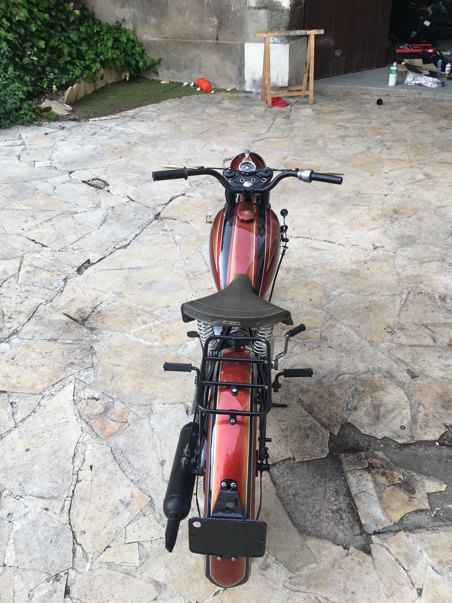

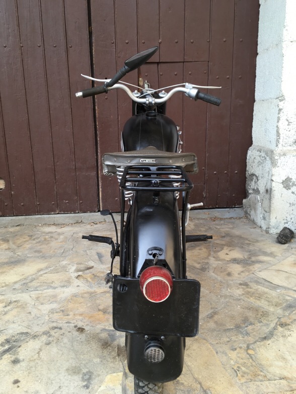

    Hello. Des nouvelles de ma lulu presque finie. Il me reste des petites finitions. Je suis actuellement bloqué par la cg donc je ne peux pas l essayer sur la route. :-(. Mon budget a été respecté puisque je suis à peu près à 1200ç tout compris. J espérais faire des photos dans ce autre cadre mais le temps ne s y prête pas. La petite plaque sera confiée à un artiste pour une déco à la main de même que la boîte à outils. Le travail sera fait en juin à cause d un emploi du temps trop chargé pour lui. Comme d habitude, la peinture a été confiée à mon pote gilles qui s est encore une fois là¢ché. Je suis content du résultat et elle trouvera sûrement sa place au dernier étage de la maison un de ces 4. ;-). La selle était marron à la base ( cf 1ère photo). Je l ai noircie avec du noir pour pneu de restom. Le résultat est bien.
    #193903

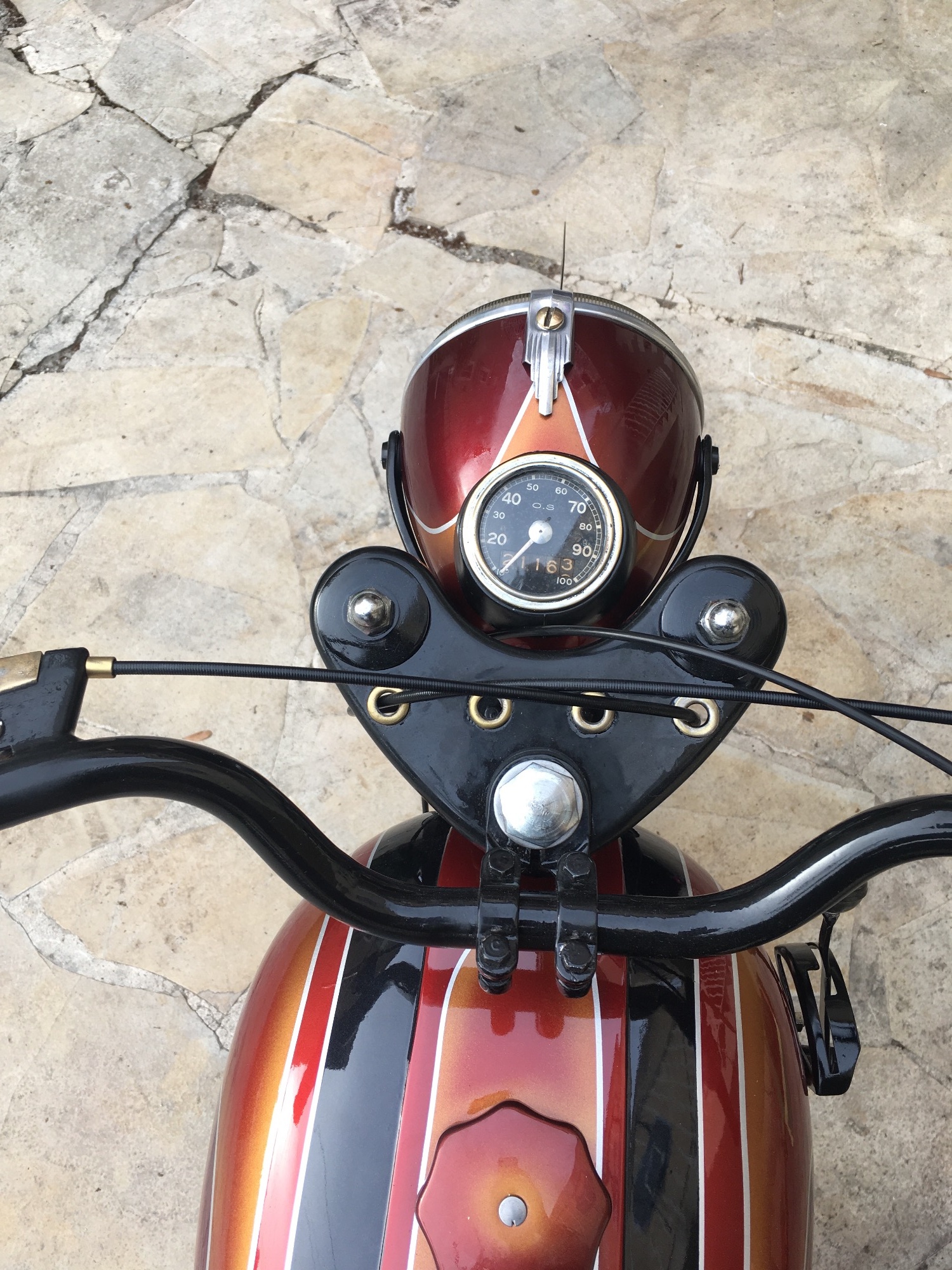

    Ps: le compteur a été recentré entre temps et il y a les feux arrières.
    #193907
    J’adore Harild :clin3D encore un projet mené avec goût. d’où te vient l’idée de la déco ?
    #193911
    Magnifique, bravo à toi….:prosit :prosit
    #193912
    beau boulot Harold ! Tu pourras nous faire une vidéo pour l’entendre tourner ? :bravo :bravo :bravo
    #193917
    Merci à tous. Promis, je ferai une photo quand je la ferai tourner. Fabrice: je donne à Gilles les couleurs principales et le style que j aimerais et il se débrouille avec ça. Il a toujours eu carte blanche et je ne sais jamais vraiment ce qu il va faire. :-).
    #193919
    Magnifique ! Bravo ! Un beau challenge que tu as relevé là
    #193926
    Elle est magnifique ! c’est une belle réalisation , les couleurs se marient bien au modèle de bécane . :clin3D Bravo Harold , je souhaite que pour la cg , ça aille vite … Tu es un magicien … :bravo
    #193934
    simplement magnifique ! Bravo Harold, j’imagine ta satisfaction après tout ce travail !!! :bravo

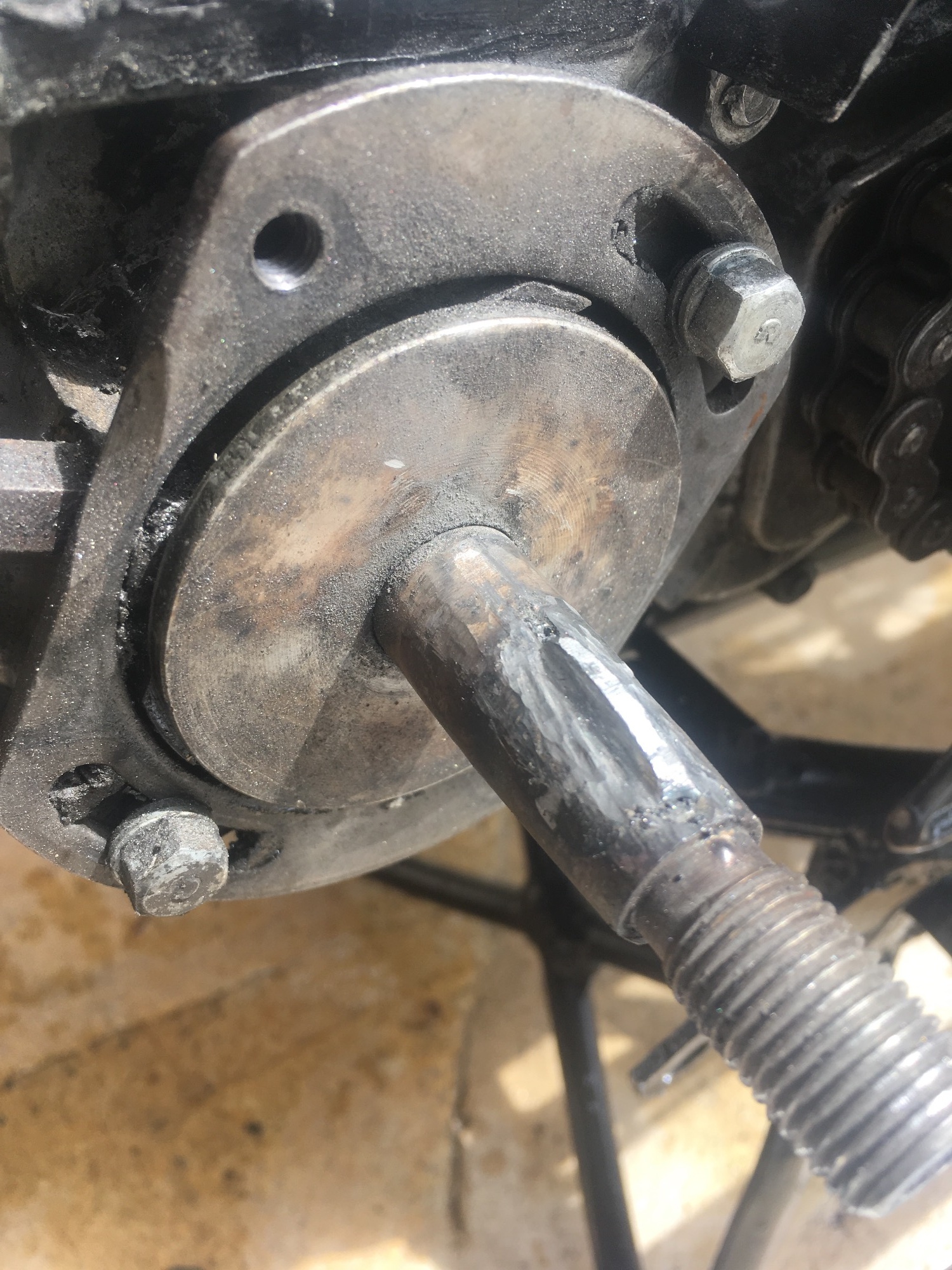

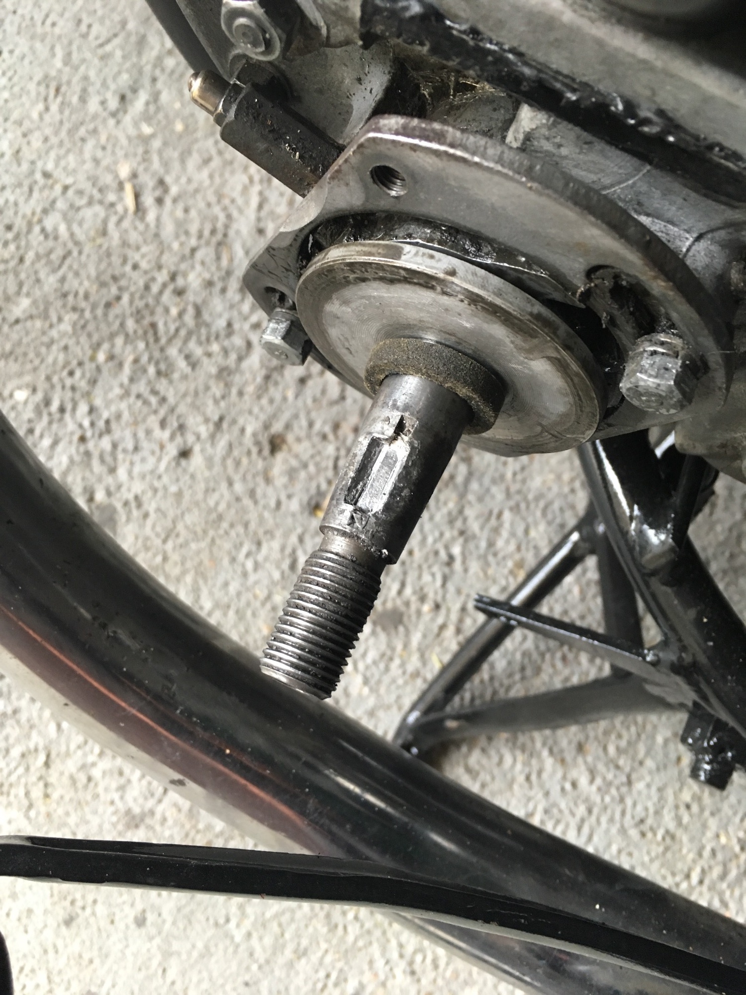

    Bon, après toutes les galères rencontrées, j appréhendais le redémarrage et, après avoir tourné quelques seconde, la voilà muette à nouveau. Après de multiples essais, je me rends à l évidence, il me faut redemonter le volant magnétique. La crainte était justifié car il a encore tourné. Pour la petite histoire, une clavette, sert de détrompeur et le place comme il faut sur le vilebrequin sauf que, le logement de la clavette est bouffé. Du coup, à force de tourner, le volant se décale et l explosion du moteur ne se fait plus. J ai déjà essayer de souder la clavette mais,ça ne tient pas du coup, j ai employé les grands moyens à savoir: faire une dune de matière avec de la soudure et usiner le tout pour avoir une clavette intégrée. Logement bouffé Clavette soudée. Clavette intégrée. Actuellement elle tourne sans se faire prier. J espère que cette opération sera la dernière. Y a plus qu’à essayer dès que je l aurai assurée. Ps: j ai eu le temps de prendre une vidéo avant qu elle ne tombe en panne… d essence.

    Nickel Harold, aux grands maux les grands remèdes. .:clin3D
    #194058
    Mieux que d’origine ! :clin3D
