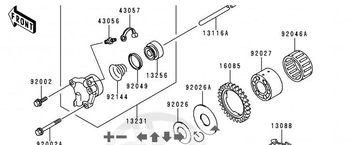

    Je ne sais pas si le récepteur des 11 est similaire au ZRX, (je pourrai aller voir sur CMSNL mais pas le temps maintenant) quand j’ai acheté le ZRX mon embrayage patinait c’était dû au joint du récepteur qui était usé et donc le piston était toujours en appui, j’avais solutionné le problème temporairement en mettant plusieurs couches de chambre à air jusqu’à avoir la bonne épaisseur et pour rester étanche à la poussière en attendant de le changer.

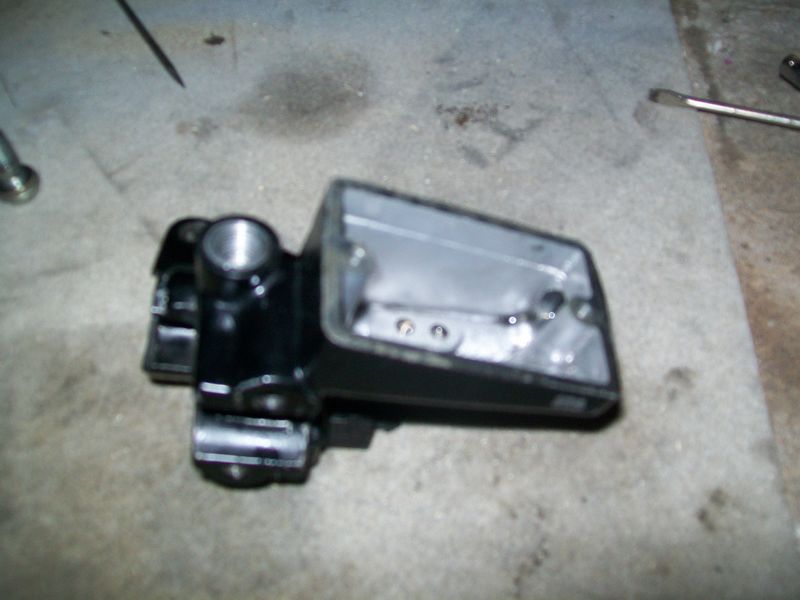

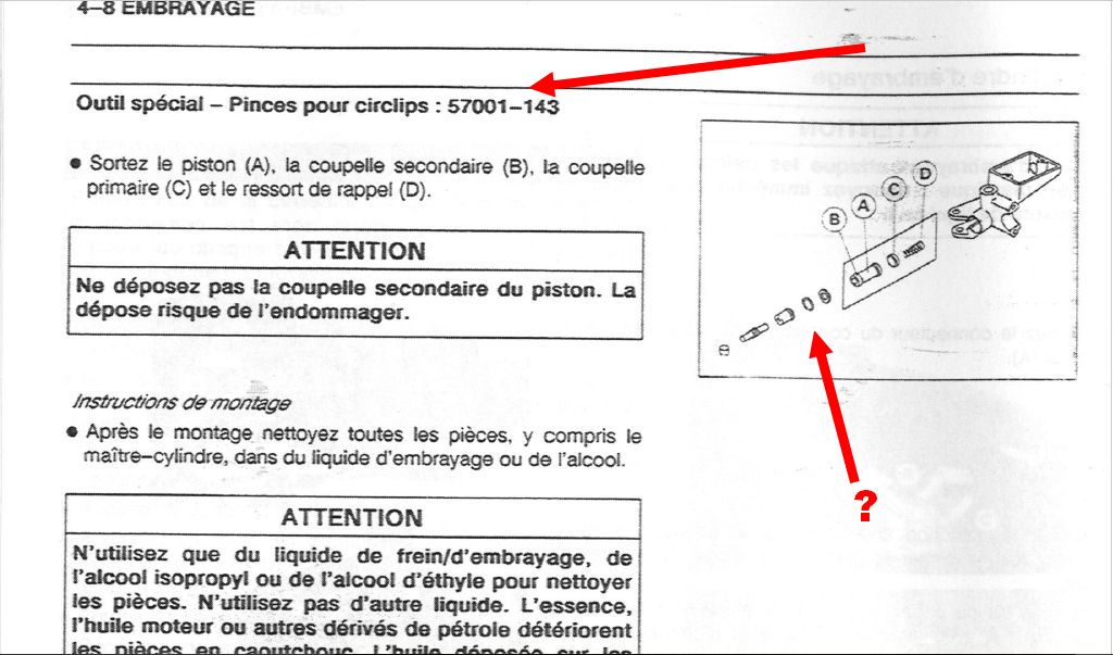

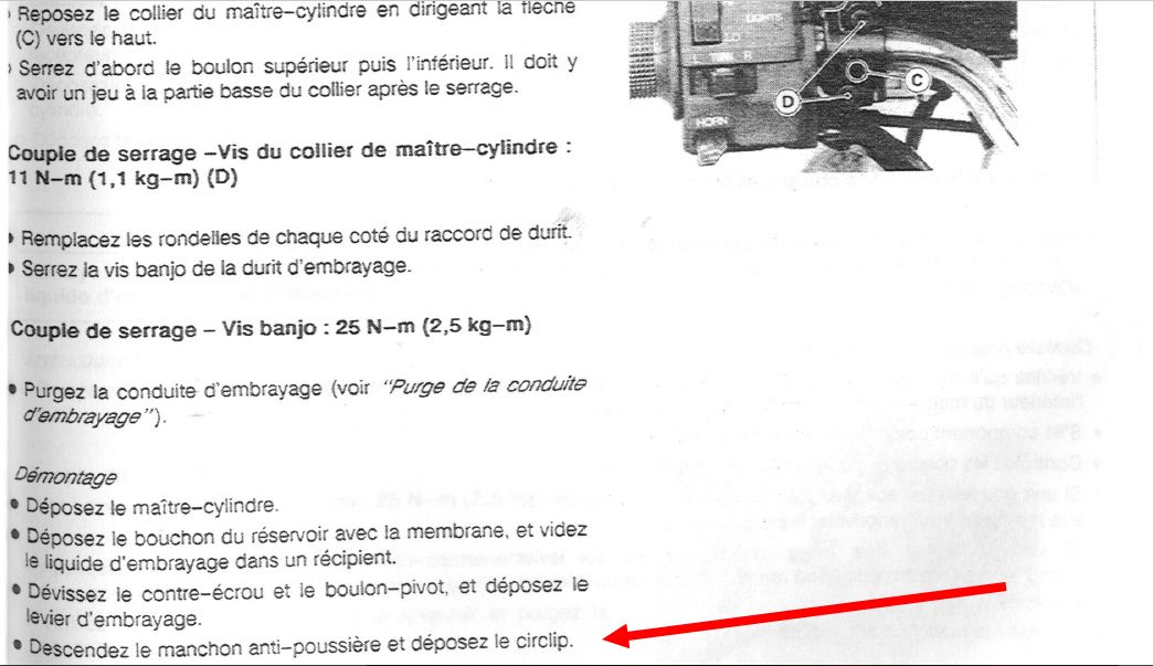

    j’ai démonté la partie réservoir maitre-cylindre Je cale sur la façon dont on démonte le piston à l’intérieur. Le manuel parle de circlips à virer, mais je ne vois pas cet élément. Quelqu’un aurait une idée sur ce qui m’échappe ? :blink: De toute évidence c’est pas clean à l’intérieur… un bon nettoyage ne sera pas du luxe ! ce que dit le manuel:

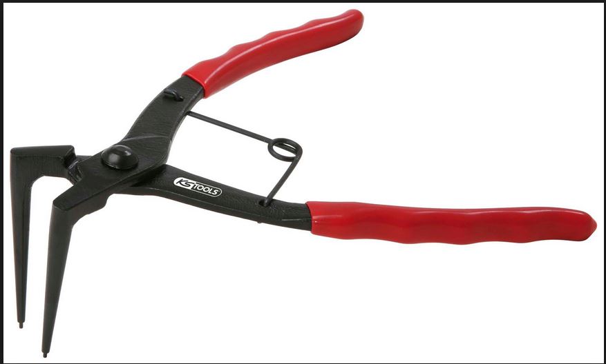

    Salut Beurk ! tu vas sur pièces kawa.com, tu tapes la référence de ta pince ou tu les appelles là, ils peuvent te dire s’il l’ont. C’est une pince à circlips intérieur et vaut 24.13ç chez pièces Kawa. Le circlips il est profond dans le MC ? En quincaillerie tu cherches le plus fin et plus long possible. Voilà à quoi ça ressemble. tu as la réf avec https://www.cmsnl.com/products/pliers-circlip-inside_57001143/ C’est un outil, n’oublies pas, une fois que tu l’as, tu l’as, ce n’est pas perdu.

    Oui ce circlipsest pénible à enlever, il faut des becs longs en général, il est derrière le cache poussière qui lui tient peut être par une agrafe métallique que tu enlève avec un petit tournevis, attention ce cache poussière est très fragile.

    J’ai une pince comme celle là. Très pratique.

    effectivement, trouvé le circlips en fond de gorge bien planqué sous le cache poussière. Je n’osais tirer dessus vu l’effort à fournir pour une pièce assez fragile… Pour la pince, j’ai meulé une pince droite à gros bec et le circlips a hissé drapeau blanc ! :) Je vais nettoyer le tout et refaire un essai !

    Oui c’est ça, il n’est pas comme le ZRX. Dévisse le et regarde à l’intérieur il y a le piston, vérifie aussi le joint, bonne journée.

    Tu n’as pas ce joint sur la 11. Par contre un ressort qui peut etre ne fait plus bien son boulot. https://www.cmsnl.com/kawasaki-zr1100a3-zephyr-1100-1994-europe-uk-fr-ar-fg-gr-st_model12691/partslist/E1350.html#results Je ne vois de réglage de contrainte sur la tige comme l’avais émis Etienne, je ne pense pas qu’il y en ait un, on retrouve souvent ça sur les embrayages mécaniques comme sur un z650, voir plus bas. https://www.cmsnl.com/kawasaki-kz650c1-custom-1977-usa-canadamph-kph_model15494/partslist/57004.html#results
