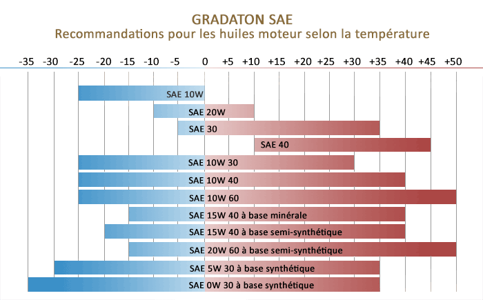

    On va pas se prendre le chou sur un sujet pour lequel on est d’accord. Mais je crois que ce n’est pas pour les mêmes raisons. Encore une fois, je le dis, la qualité d’une huile n’est pas liée à son indice de viscosité SAE, mais à sa classification API Seules les huiles minérales SAE 20W50 sont d’une qualité proche de celle existant à l’époque de la fabrication de nos machines (API SF ou SG) Tous les indices de viscosité se mesurent huile chaude, jamais à froid. L’huile moteur tournant est toujours chauffée à plus de 40∞C, et cela peut monter jusqu’à plus de 100∞C Le premier indice 20W indique la viscosité mesurée lorsque l’huile est chauffée à 40∞C, simulant une température extérieure basse et un usage sage Le deuxième indice 50 indique la viscosité de l’huile chauffée à 100 ∞C, simulant une température extérieure élevée et un usage sportif Ces indices ne sont pas comparables entre eux car pas mesurés de la même manière. Une huile 10W est plus fluide qu’une 20W, une 40 plus fluide qu’une 50, mais une huile chauffée à 100∞C sera toujours plus fluide qu’une huile à 40∞C. Une 10W40 sera donc toujours moins visqueuse qu’une 20W50, quelque soit la température de l’huile, et cela peut poser des problèmes à chaud par rupture du film d’huile. Dans l’embrayage, cette rupture peut se produire, entraînant le blocage (momentané) de celui-ci, mais le problème de patinage vient essentiellement de la qualité de l’huile. Un classification API SN contient énormément d’additifs anti usure (S pour moteur essence, la deuxième lettre pour la qualité, plus elle est loin dans l’alphabet, plus la norme est récente) Les embrayages modernes n’étant pas constitués des mêmes matériaux que ceux de nos zéphyr, il faut respecter au plus près la norme d’époque
