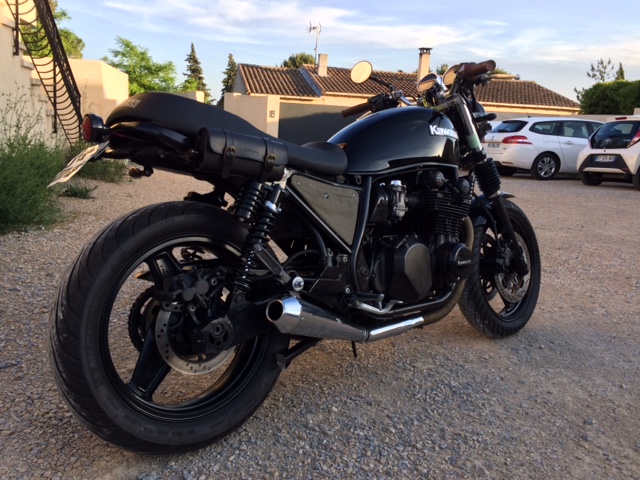

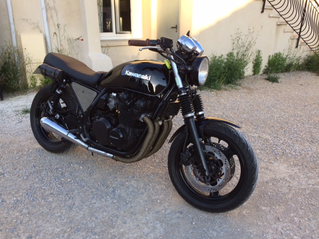

    Salut à tous, Je me présente, moi c’est Jérémy d’Aix-en-Provence (13), 31 ans et heureux propriétaire d’une Zéphyr750 de 1993. Je vais surement briser le c≈ìur à certains d’entre vous, mais celle-ci a été modifiée en scrambler (découpe du cadre….) par le père d’un ami. C’est un « cadeau » de sa part, un jour il m’a dit « j’ai récupéré une Zephyr, dis moi ce que tu veux en personnalisation et GO je te l’a fait ». Donc il a tout géré la partie esthétique, adaptation d’une selle moto guzzi, changement des silencieux, peinture etc….(ci joint qques photos). Maintenant à moi de m’occuper de la partie mécanique (et oui la galère) car aucun réglage n’a été effectué suite aux modifs. La Zeph’ avait des trous d’accélération, et des bougies très blanches !!! Donc j’ai démonté la rampe carbu, nettoyé, remis en état des manchons entre carbus et boite à air (ils étaient devenus trop étroits) avec de la gaine thermo, résultat nickel, et changé un joint torique au niveau de l’admission, les manchons eux sont bons également…. Tout content, je remonte, et GO ca pète (pas du 1er coup je vous rassure). Après qques galères de réglage richesse, j’en viens à un réglage de 1 tour (plus de richesse) et la bécane répond mieux qu’avant, presque plus de trous d’accélérations. Alors aujourd’hui je viens vers vous pour déjà prendre le temps de présenter ma Zeph, et faire appel à votre savoir pour mon soucis actuel: J’ai la bougie du Cylindre 1 qui est noire (sec) et les 3 autres normales. J’ai déjà interverti les bougies et le pb vient bien du Cylindre 1. Ce soucis est venu après démontage de la rampe carbu, avant les 4 bougies avaient la même couleur. J’ai pu voir en parcourant le forum que le pb peut venir d’un mauvais remontage du boisseau, du pointeau ou encore la vis de richesse encrassée… Dans tous les cas je vais démonter la cuve et le haut du carbu 1 ce soir, et vous tiendrais au courant, mais je suis ouvert si vous avez d’autres solutions :) Merci à vous et photooooss !!!!
