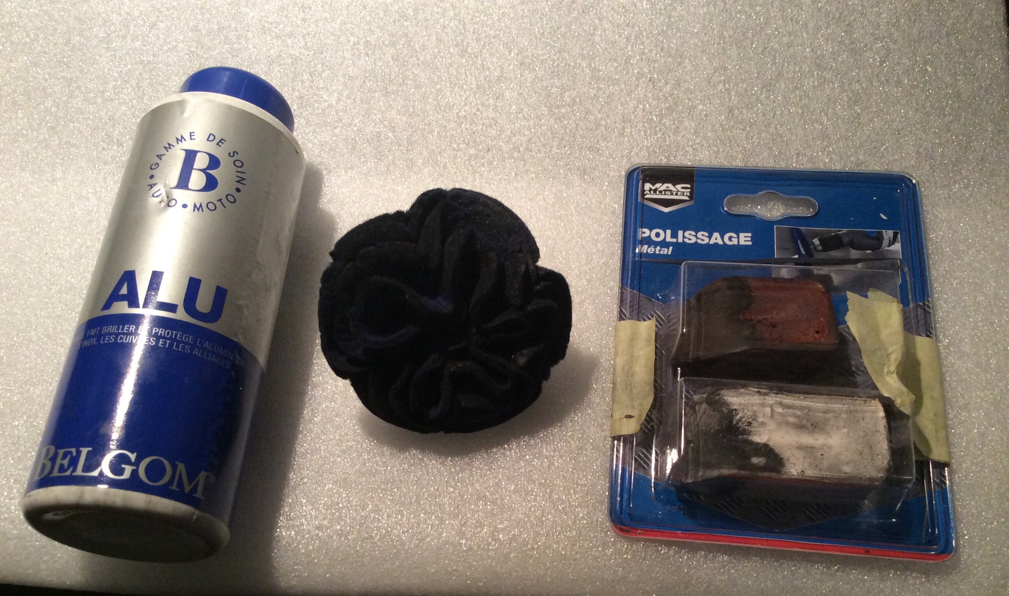

    Oui, j’ai démonté les carters, sauf celui d’embrayage, cause huile , ensuite je les nettoie puis j’ applique la pà¢te de polissage dessus et je poli avec une fleur à polir mise sur ma perceuse. Celle-ci est fixée sur l’etau, comme ça j’ai la pièce en main . Une fois que tu estimes le polissage correct je passe à la pà¢te de finition pour faire plus briller puis re nettoyage et j’en termine avec une couche de belgom alu. Voilà les amis, photo du matos ce soir.

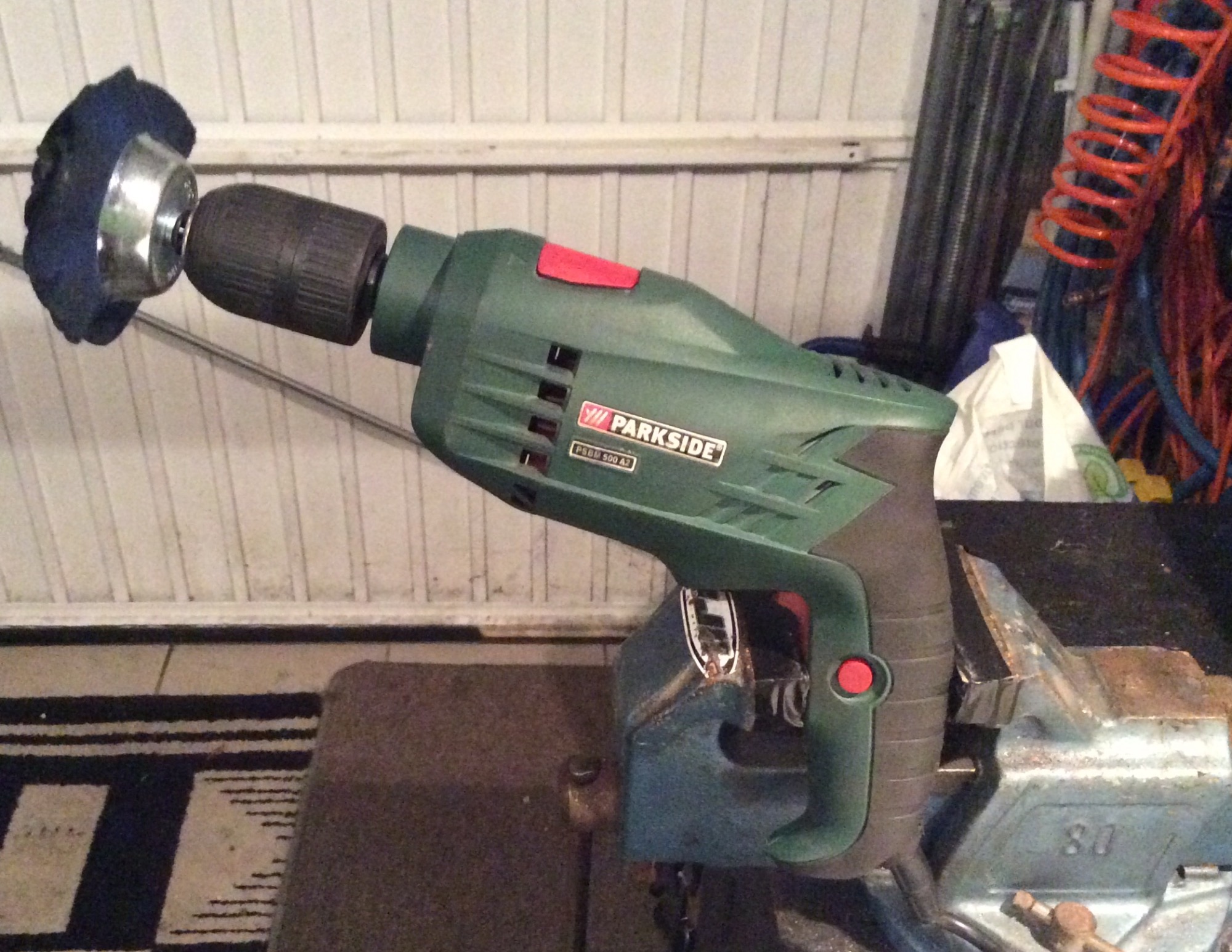

    j’ai acheté un kit chez Louis : https://www.louis-moto.fr/artikel/osborn-kit-de-polissage-profi-lot-de-10/10002802?filter_article_number=10002802 pas trop cher et efficace, pareil je monte ça sur perceuse qui, elle, est fixée
    #181626
    Voilà le matos, c’est pas grand chose mais c’est efficace. La perceuse dans l’etau avec la fleur à polir.
