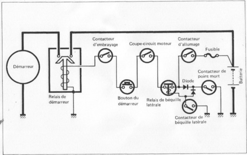

1 juin 2017 à 18h36 #166096Voici pour comprendre comment fonctionne ta sécurité béquille.
1 juin 2017 à 18h38 #166097celui ci est mieux.

2 juin 2017 à 5h15 #166117Que des gars bien :) RBS est calé en méca après faut voir si il est dispo, faudrait vérifier le connecteur à la poignée et le contacteur de béquille. RBS à une 11, Tomaphoto une 750 je crois essayez de vous rencontrer les 3 ça ferait l’objet d’un 1/2 journée sympathique. Je pense en relisant le début du post, que quand tu as fermé le carter tu as sectionné le fil et fait une masse qui a grillé la diode de la sécurité béquille mais ce n’est qu’une hypothèse.

2 juin 2017 à 17h36 #166156En réponse à fabrice68 (post 162397]Voici pour comprendre comment fonctionne ta sécurité béquille.
Tu crois , Fab’ , qu’il est possible matériellement de changer la diode cramée ? J eveux dire par là , est elle accessible ? ou elle se trouve ? moulée dans de la résine … (j’y entrave que dalle en composants électro’ ), une diode a t elle une capacité , une impédance ? … est ce qu’on pourrait la remplacer par une récupérée sur un pont de diodes d’alternateur de bagnole de récup’ , par exemple ? (j’en ai gardé justement …)
2 juin 2017 à 17h44 #166157Oui elle est moulée dans la résine, ça coute un bras en neuf autant en acheter un de secoure..B) Un pont diodes ça redresse le courant c’est le régulateur une diode ça doit se trouver pour pas chere. tient lis ça, je ne suis pas électronicien :P http://etronics.free.fr/dossiers/analog/analog10/diodes.htm
