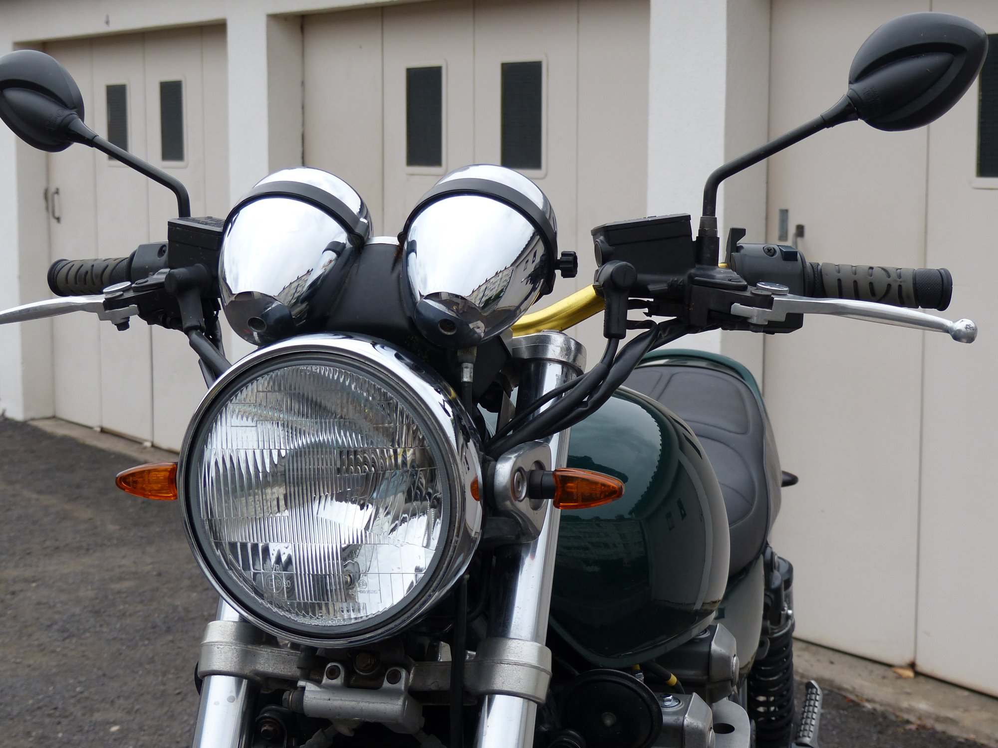

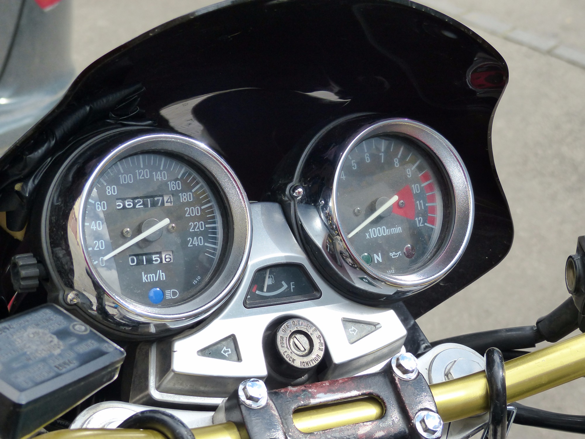

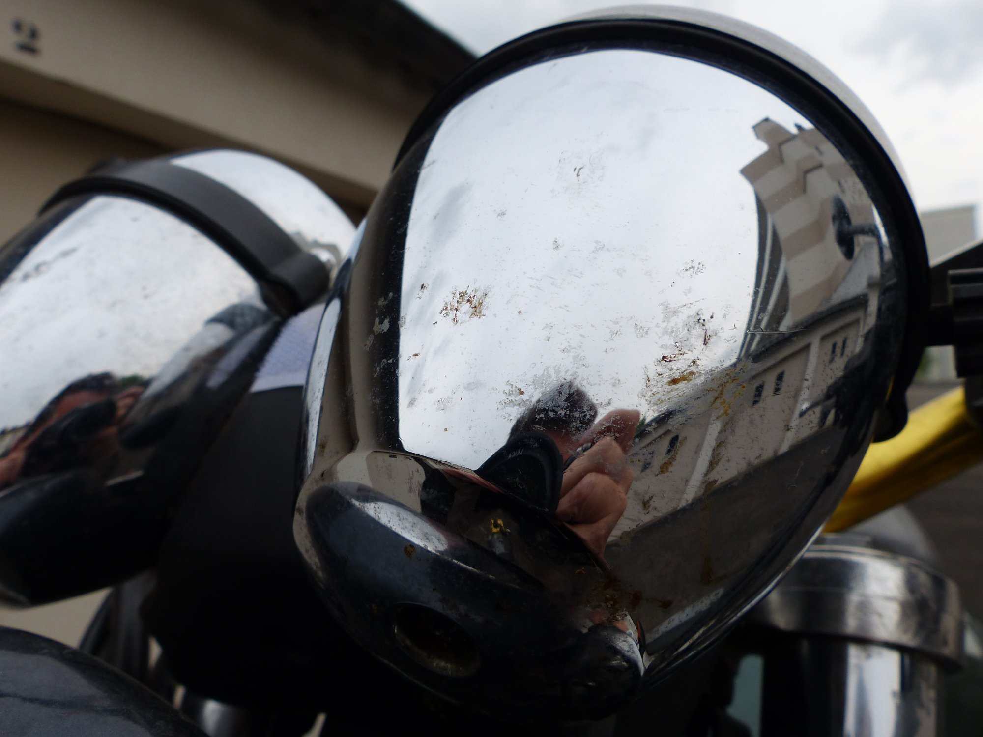

    Avant de le mettre en vente, car il aurait pu faire office de cache-misère, j’ai vérifié que les compteurs étaient en bon état. Avec tête de fourche Voilà ce que j’ai découvert en l’enlevant. Pas joli joli, j’ai bien cru que les globes étaient ternis ou pire. Comment peut-on monter le tdf sans nettoyer au préalable les compteurs? Pas sérieux çà ! Après un coup de chiffon microfibre et l’aide d’un peu d’eau, c’est pas mieux comme ça ? ( A part la cà¢blerie qu’il va falloir faire passer derrière la fourche)
    #163261

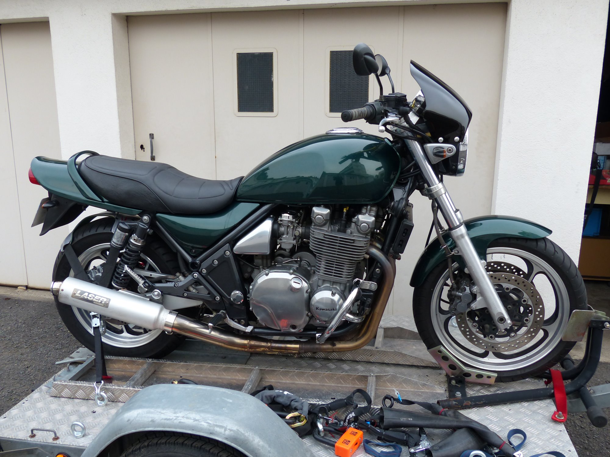

    oui c mieux ,j aime bien le guidon il est propre ?les clignots et les rétros bof bof si non elle est pas mal .bien la sangle arrière :)
    #163262
    En réponse à lolo (post 159562]oui c mieux ,j aime bien le guidon il est propre ?les clignots et les rétros bof bof si non elle est pas mal .bien la sangle arrière :)”
    Le guidon est impeccable. Les clignos et les rétros gicleront quand j’aurais trouvé des éléments plus adaptés. La sangle arrière m’a été cédée par un mec sympa qui n’en voulait plus. Il a fallu adapter sangle et remorque pour passer avec les pots de la 11 (modification des ancrages remorques et inversion des cliquets de la sangle) Il faut aussi veiller à maintenir l’avant de la sangle sur les amortos, sinon, l’ensemble finit par se déchausser du pneu. Je vais en parler dans un post dédié.

    Amélioré auvergnat racer :P – Adapter des roues de 17 pouces pour des pneus de 120 à l’avant et 180 à l’arrière – Installer des commandes Brembo radiales – Régler le problème à la boite vitesse (seconde qui saute) – Régler la carburation – peinture – bras oscillant de ZRX – commandes reculées Le tout en fonction du temps et du budget
    #163349
    une autre fourche aussi? ça risque de faire bizarre les fourreaux de fourche d’une 1100 avec une jante de 17 a l’avant. les fourreaux vont être beaucoup plus haut que la taille de la jante et du pneu et le garde boue, sera aussi à revoir. Ou alors il faut aussi prévoir la fourche du zrx, même diamètre mais adaptée à la jante de 17 pouces

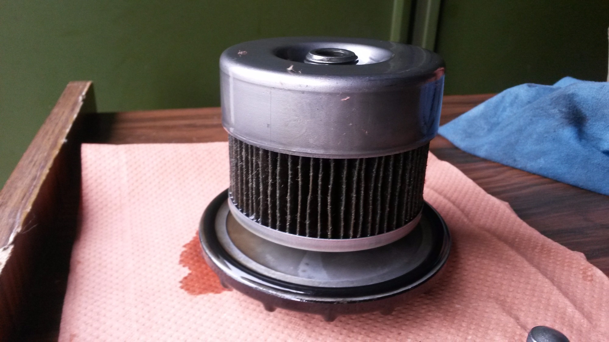

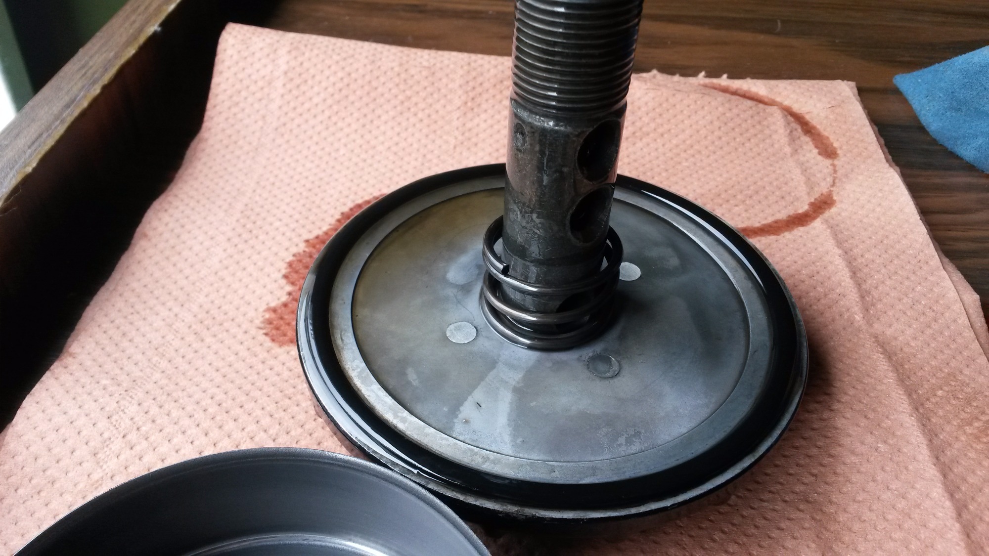

    Aujourd’hui, j’ai fait la vidange, moteur froid, car on ne voit le niveau d’huile qu’en penchant exagérément la moto côté droit, donc il en manque. Surprise ! L’huile est couleur chocolat au lait, opaque, jamais vu ça. Je suppose que le moteur a été vidangé il y a longtemps et n’a pas tourné ou très peu depuis. Le filtre à huile, je vous laisse juges de commenter sa crassitude … Quant au bouchon de vidange, il est venu à la force des doigts, pas besoin de clé. Je vous laisse imaginer qu’il était normal de trouver le carter inférieur gras. Bouchon monté avec une rondelle alu, je ne suis pas sûr que cela convienne. Et puis là, juste au dessus du ressort, je pense qu’il manque une rondelle, sans en être sûr. Bon bref, ça commence fort, je vais je pense déposer le carter inférieur pour bien nettoyer et repartir du bon pied.
