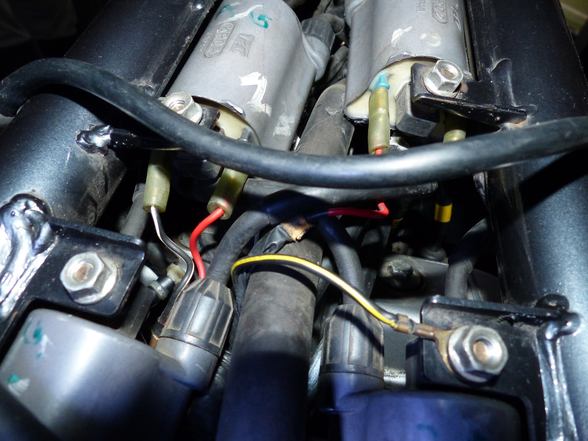

10 avril 2018 à 20h30 #192401Ayé, j’ai bien attaqué le remontage, nettoyage à fond, et j’ai un petit souci Avant de déposer les bobines, j’avais pris quelques photos, histoires d’avoir quelques repères au remontage Chaque bobine possède deux bornes, celle de gauche est verte et celle de droite est grise, et chaque faisceau arrivant à chaque bobine possède deux fils, dont un rouge Sur mes photos avant démontage, les fils rouges ne sont pas systématiquement sur la borne de droite (la grise), cela m’a semblé louche et j’ai consulté la revue technique à ce sujet, où j’ai découvert que chaque fil rouge se positionne sur la borne de droite de chaque bobine, ce qui me parait logique. Donc question pour ceusses qui savent : la polarité des bobines a t-elle une importance ? A mon avis oui, mais bon, je ne suis pas spécialiste, l’électricité et moi, c’est par l’expérimentation que ça se passe, je ne comprends pas grand chose à tout ce bazar de courant qui circule
10 avril 2018 à 20h35 #192404Question subsidiaire, comme la moto fonctionnait pas trop mal avant le remplacement du moteur, est-il possible qu’une bobine ne fonctionne pas (branchée à l’envers), et que le moteur fonctionne correctement, vu qu’avec le double allumage, une autre prend forcément le relais ?
11 avril 2018 à 4h52 #192418Oui ça a son importance regarde bien tu devrais avoir des signes + et – sur tes bobines peut être en les dévissant de l’autre coté. Les rouges sur le plus, les autre couleurs sur le moins, si tu démonte ton carter d’allumage tu devrais voir le départ de tes fils ainsi que leurs couleurs et leurs appartenance 1-4 2-3 ce sont les moins… Double bobinage pour 8 bougies normal, combien de capteurs d’allumage (2 je pense) tu le verras en dévissant ton carter ? je n’ai jamais eu de 11, sur 4 bougies on le sent direct une inversion ça démarre pas ou très difficilement avec 8 ça peut peut être fonctionner… Là en l’occurrence, un schéma serait utile à la compréhension..:)

11 avril 2018 à 6h17 #192425Merci les gars En fait le branchement était mauvais, mais le moteur fonctionnait, sans doute grà¢ce au double allumage. Je n’ai parcouru que quelques kilomètres avec cette meule, pour déterminer le probleme de boite. Possible qu’elle ait manqué de puissance sans que je m’en rende compte, mais elle démarrait bien et semblait tourner normalement après mon nettoyage des carbus et la synchro. Deux cylindres devaient avoir une seule étincelle au lieu de deux. Reste à savoir si les étincelles sont produites en même temps, je pense que oui. Aujourd’hui si j’ai le temps, je dépose le reservoir de la bleue et je compare les branchements.
11 avril 2018 à 7h26 #192431Au vu du schéma des bobines, tu as 4 fils communs rouges l’alim ainsi que 2 vert et 2 noir les moins donc les étincelles doivent se produire au même moment car il n’y a que 2 capteurs un avec fils noir et un autre avec fils vert.
11 avril 2018 à 7h30 #192432En réponse à fabrice68 (post 188732]Au vu du schéma des bobines, tu as 4 fils communs rouges l’alim ainsi que 2 vert et 2 noir les moins donc les étincelles doivent se produire au même moment car il n’y a que 2 capteurs un avec fils noir et un autre avec fils vert.”
C’est ce que je pense aussi C’est ce qui explique que le moteur marchait Mais une bobine aux polarités inversées, est-ce que simplement elle ne fonctionne pas ou bien est-ce qu’elle risque de se détériorer.?
11 avril 2018 à 7h34 #192435Tu as une polarité elle doit se voir en dessous et ce n’est pas pour rien.
11 avril 2018 à 7h44 #192437Sur une bobine tu as le primaire et le secondaire qui est le gros fils HT qui va à la bougie qui fournit environ 20000v. Là en l’occurrence il s’agit du circuit primaire alimenté par la batterie en passant pas le coupe circuit et ressortant pour aller aux capteurs d’allumage. Sur les plateaux à vis platinées on voyait physiquement ce que ça voulait dire, les rupteurs chargent le condensateur à l’ouverture qui le restitue après compression, il y aussi une étincelle de perdu dans le cycle..
11 avril 2018 à 7h51 #192439En réponse à fabrice68 (post 188738]Sur une bobine tu as le primaire et le secondaire qui est le gros fils HT qui va à la bougie qui fournit environ 20000v. Là en l’occurrence il s’agit du circuit primaire alimenté par la batterie en passant pas le coupe circuit et ressortant pour aller aux capteurs d’allumage. Sur les plateaux à vis platinées on voyait physiquement ce que ça voulait dire, les rupteurs chargent le condensateur à l’ouverture qui le restitue après compression, il y aussi une étincelle de perdu dans le cycle..”
Donc, inversion des polarités, cela veut dire que la bobine ne fonctionne pas , tout simplement ?
