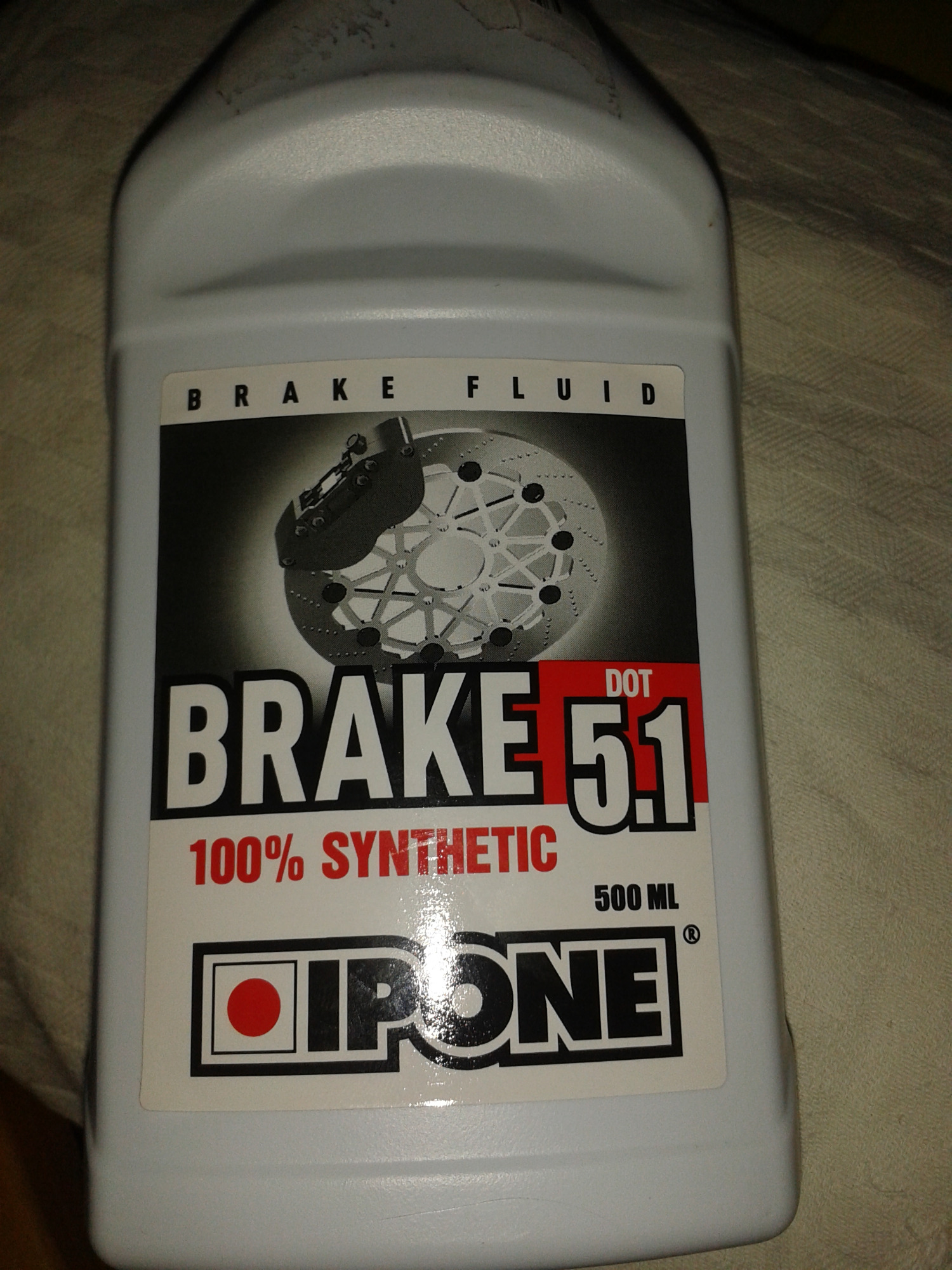

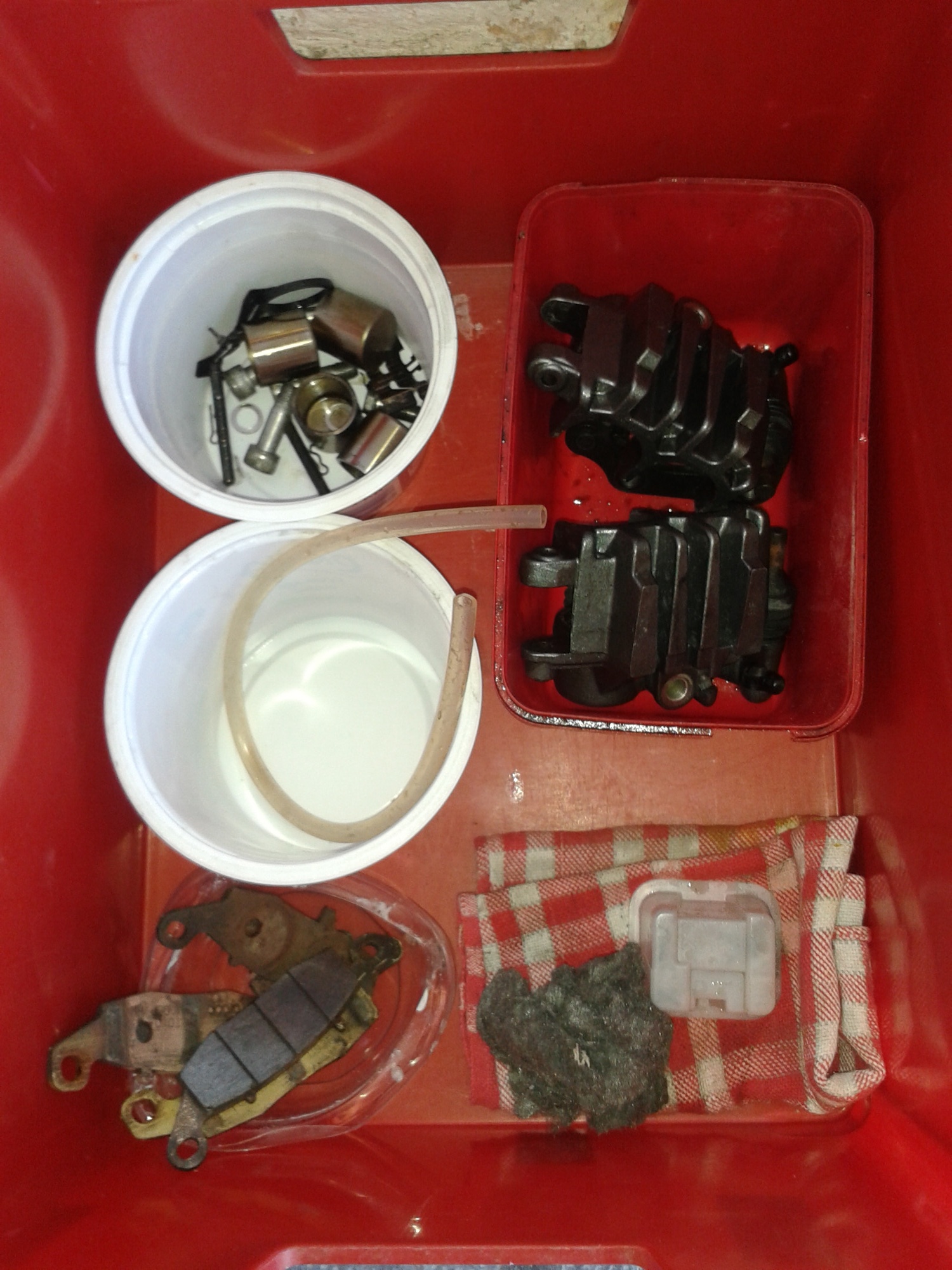

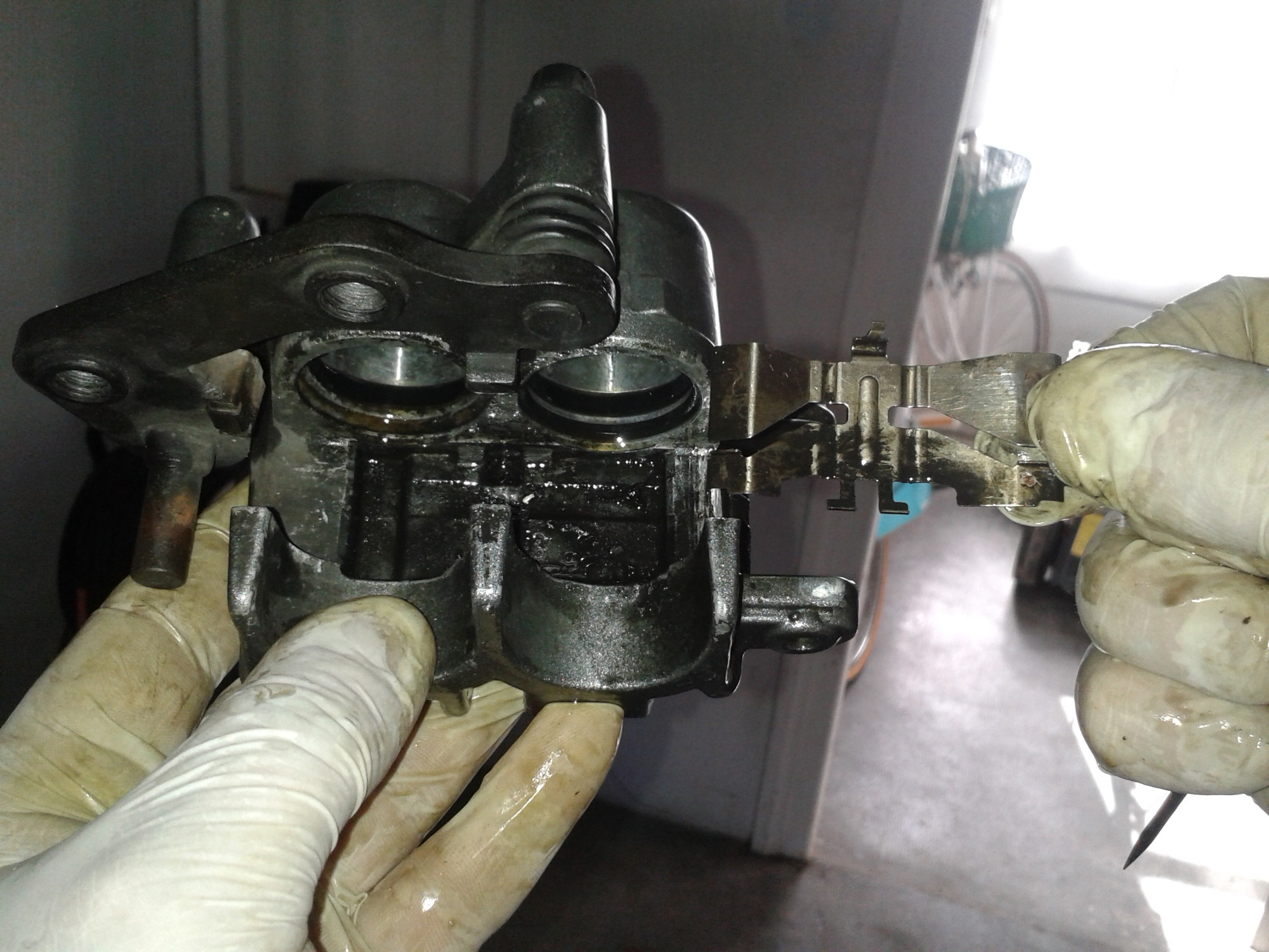

    Et bien je viens de lire l’ensemble de ce sujet passionnent car je viens de contrôler mes étriers avant suite à un bruit et finalement j ai tout démonté. Résultat les joints secs et usés, l’huile pas top et les pistons grippés. J’ai commandé les joins chez Kawa car moins cher que sur le net! Et pour l’huile ils m’ont conseillé de la DOT 5.1 . Du coup, je vais reposer la question vendredi lorsque j irai chercher mes joints :colère
    #168642
    Mets du DOT 4 et oublie le 5.1, même si cela fonctionnera sans problèmes. C’est pourtant pas compliqué, dans nos zéphyr, c’est DOT 4, c’est écrit dessus.

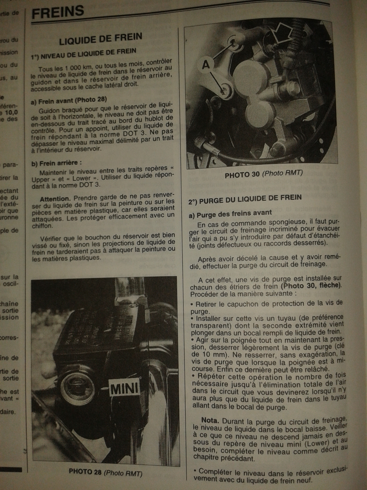

    ok ZephyrOliv, mais je veux pas foutre le bordel mais c’est ouf sur ma revue technique il est indiqué DOT3 :colère
    #168660
    Tu peux donc mettre du DOT 3, du DOT 4 ou du 5.1 Cela n’a aucune importance tant que tu ne fais pas de circuit

    àâtriers nettoyés et remontés avec 8 nouveaux joints Top doubleV
