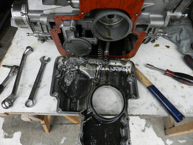

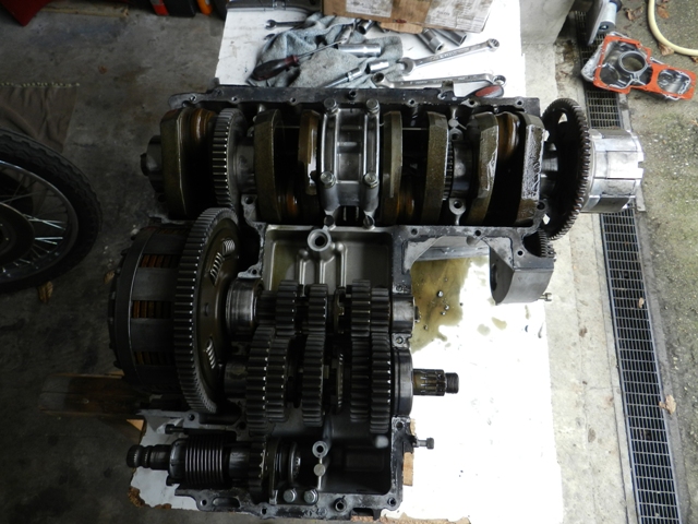

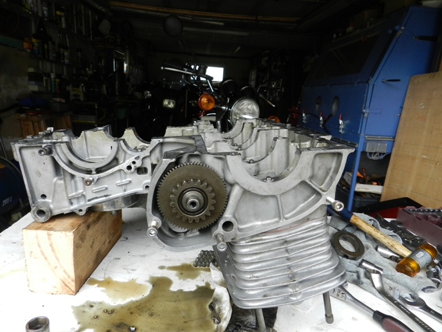

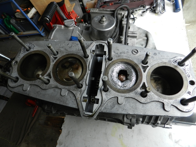

    J’ai tout démonté. Voilà le résultat.
    #176264
    C’est tout propre, sauf le trou dans le piston, la mèche était pas droite ou alors le type avait picolé
    #176265
    Pouff :hein ça a drôlement morflé là-dedans !!! J’imagine que ça a dû te faire mal au c≈ìur après tant de boulot fait dessus ! J’espère que le bout du tunnel pointe son nez et que ton gus va être à la hauteur de sa réputation cette fois !!! :colère
    #176266
    Et le vilo il est comment?
    #176268
    Le pied de bielle a été martelé, mais apparemment l’axe tourne sans jeux. Pour les mesures, comme il m’a demandé de lui amener, je le laisse faire. On verra tout ça vendredi. Dans la boite, il n’y a pas trop de limaille tout est resté concentré au niveau de la crépine.
