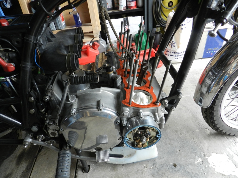

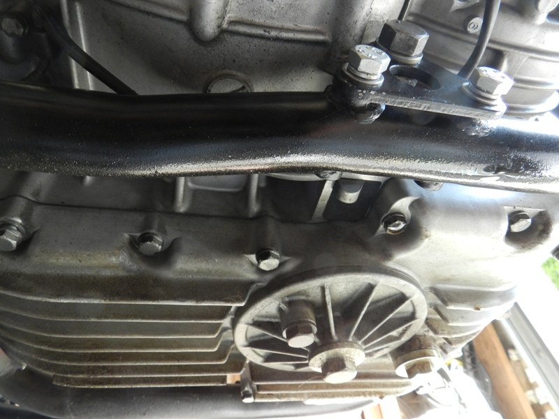

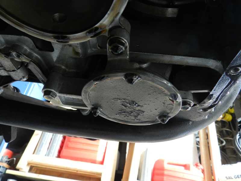

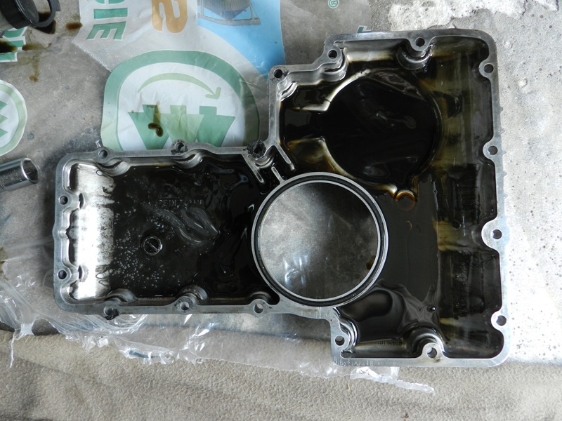

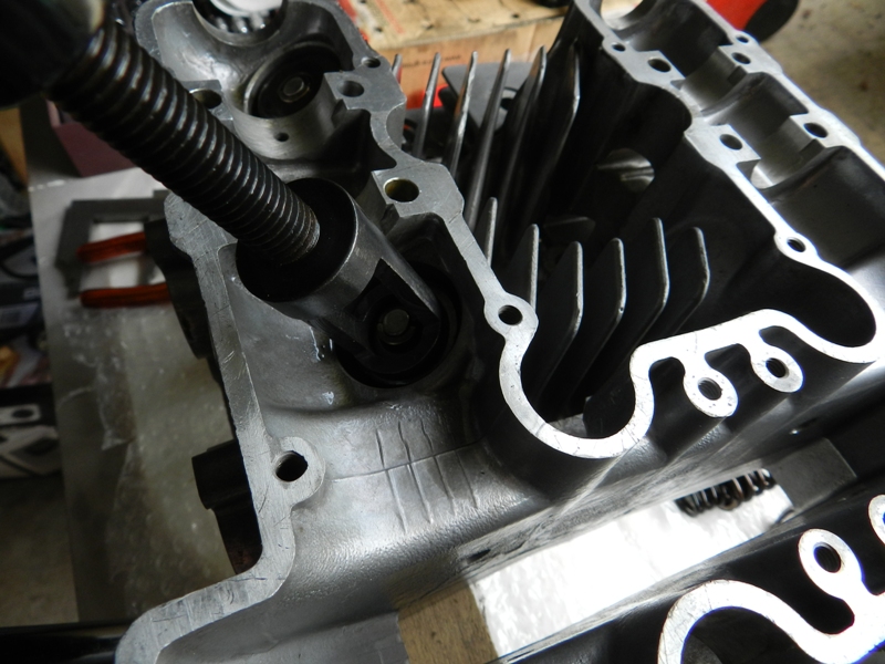

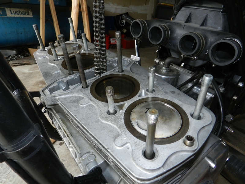

    Ben comme je vois tout le monde mécanique. Je prépare le terrain pour la culasse. j’en suis là. J’ai vidangé le moulin, demain j’enlève le carter inférieur et j’inspecte la pompe à huile. Sur le bouchon de vidange, j’ai trouvé de la boue comme si le moteur avait été stocké depuis des années sans tourner.

    super Etienne !!! tu vas connaitre la Z900 comme personne :pinch: Etonnant cette histoire de boue :huh: bon courage :clin3D
    #164359
    Merci Mimi et Harold. Oui Beurk c’est étonnant, et pas de limaille avec, je vous fais des photos pour tout à l’heure. Bonne journée à tous.

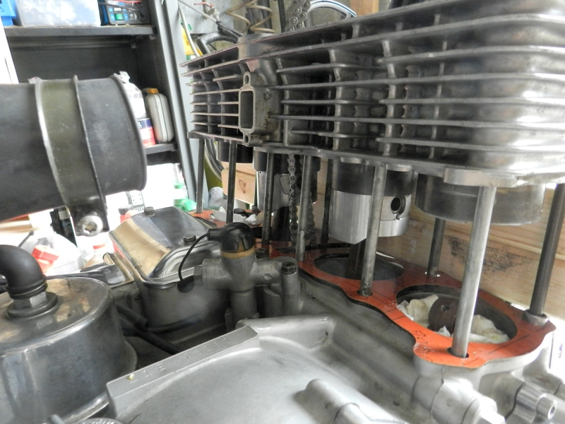

    Super boulot bravo!!! Dites moi! ce type de joint ne va pas un peu huilé avant le montage?
    #164373
    Merci gor3cki, il est huilé.

    Bon ben, j’ai pas vu grand chose. Un peu de limaille sur le filtre de la pompe pas de boue ailleurs que sur le bouchon, c’est tout.

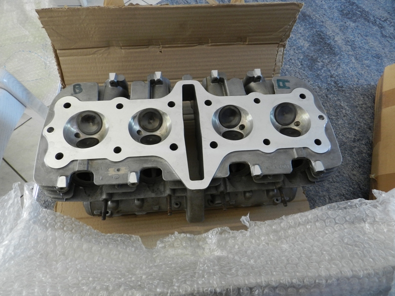

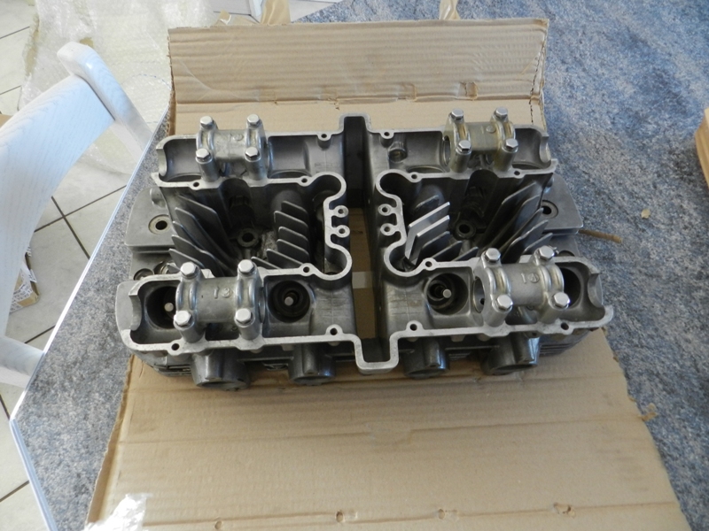

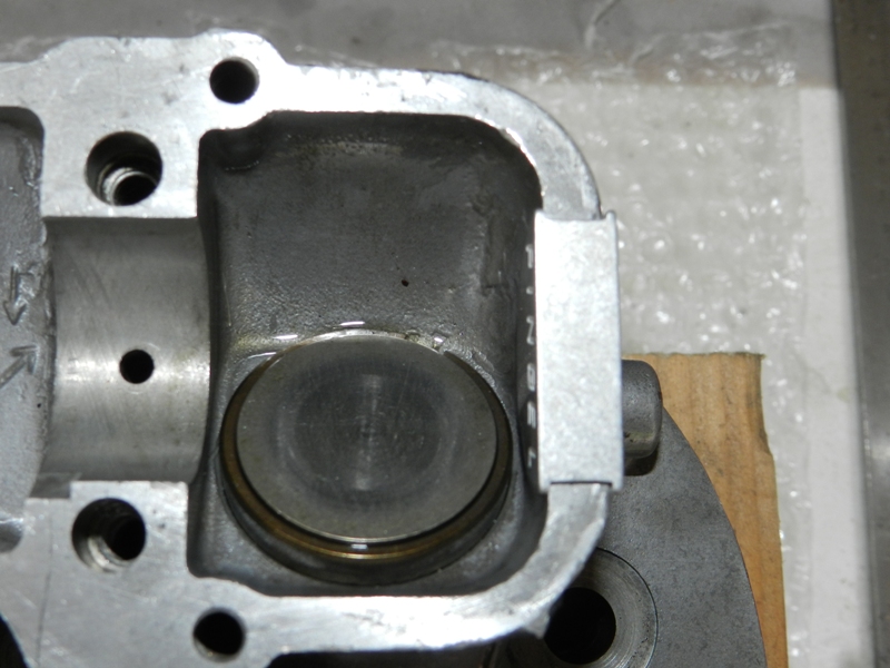

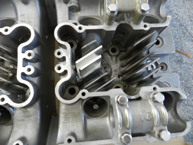

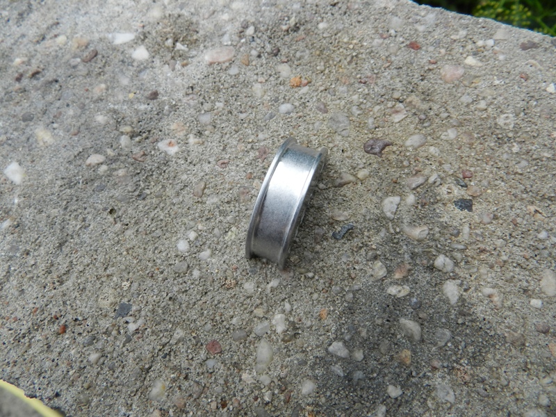

    Patience, patience les gars, je n’ose pas l’ouvrir de peur d’être déçu. Vu les déboires qu’elle a eue, faut pas s’attendre à un miracle. Bon allez, je vous montre la suite. Côté pile, c’est correct. Côté face, c’est bien de loin. De près, c’est moins bien. On voit que ça a été mamaillé, je m’attendais à mieux vu la réputation qu’il avait. Mais bon elle est fonctionnelle. La prochaine je la ferai faire en Allemagne.
    #170017
    C’est propre de loin mais loin d’être propre. Demain je règle les pastilles, c’est plus facile quand c’est démonté.
