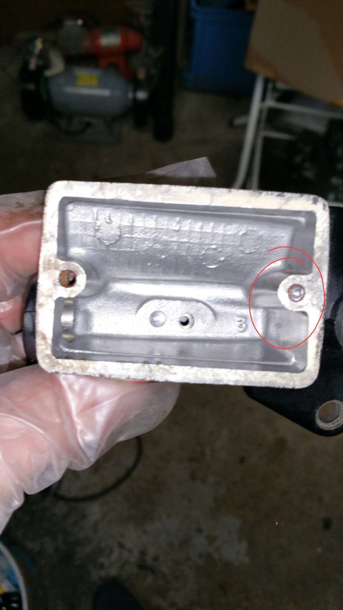

16 avril 2017 à 19h48 #162696J’ai un petit soucis qui vas peut être m’empêcher de rouler le week prochain… C’est ça si quelqu’un a une idée ou un maitre cylindre d’embrayage. Je suis preneur.
16 avril 2017 à 20h16 #162700Tu perces un trou de trois mm, profond de 5 mm Puis tu engages en force un tournevis plat de qualité (ou un tourne à gauche dans le trou Il est bien possible que le filetage cassé vienne simplement comme ça. Sinon, la solution reste comme toujours le perçage au diamètre de la vis, puis le taraudage plus gros pour mettre une vis neuve. Mais le MC n’est pas foutu ! Bon courage !
16 avril 2017 à 20h23 #162701Le problème c’est sur j’ai essayer avec un extracteur mais il a cassé dedans ( pas visible sur la photo ) et du coup impossible de dégager le bout cassé et j’ai peur de percer de travers
16 avril 2017 à 20h31 #162703En réponse à Patou zephyr77 (post 159002]Le problème c’est sur j’ai essayer avec un extracteur mais il a cassé dedans ( pas visible sur la photo ) et du coup impossible de dégager le bout cassé et j’ai peur de percer de travers”

16 avril 2017 à 22h01 #162718Arrrfff je sens que je vais me prendre la tête dessus.merci pour votre aide je reviens vous tenir au courant dans la semaine et j’aurais toutes mes durites avia sur mesure normalement

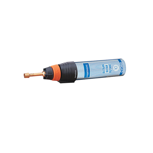

16 avril 2017 à 22h34 #162720Pffiiiou… Ca va pas être facile … Tu peux déjà , avec un mini chalumeau genre ça :

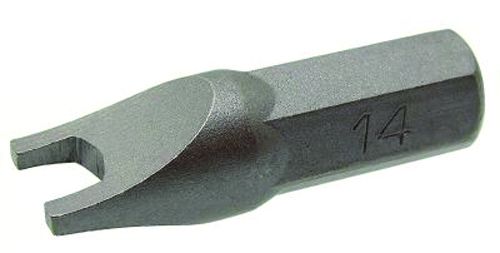

( j’en ai un c’est super efficace et précis pour les petits bricolages fins étamages …. , ce sont des recharges de cartouches de briquet ) tu peux essayer de chauffer la zone incriminée , c’est précis comme dard et chauffe vraiment en localisé . Une fois refroidit , WD40 . Répéter plusieurs fois … Il faudrait que tu puisses dégager en creusant sur 1mm ou 2 d’épaisseur d’alu la périphérie du raz de la cassure , en pointant légèrement avec un pointeau 7 ou 8 impacts en cercle et à l’aide d’une bonne perceuse sans fil et d’un foret de 2,5mm , forer autour du moignon de manière a pouvoir dégager et saisir le moignon de ton extracteur cassé dépassant soit avec de bonnes pinces d’électricien , soit avec un tournevis plat de 4 ou 5mm que tu auras sacrifié en y limant une empreinte en H comme ça :
, en accouplant donc ce tournevis modifié à l’extrémité de l’extracteur cassé , et en priant pour que ça vienne … Si les bons lutins sont avec toi , tu dégageras ton morceau d’extracteur … Ensuite restera a bouffer le reste de la vis , en la perçant droit avec un foret 1mm inférieur au diamètre de la vis : là pareil faut percer droit autant que possible , et dégager les filets d’acier restant dans le filetage avec une pointe acier de compas par exemple . Si t’arrive à ça sans trop d’encombre , te resteras plus qu’a « nettoyer » le puits fileté de ton MC avec un taraud qui va bien et trouver une vis de remplacement . Quoi qu’il en soit , tout se jouera dans le doigté et la patience , surtout pas se précipiter , et je répète au besoin , chauffer la zone et la laisser refroidir plusieurs fois … Bonne chance …
