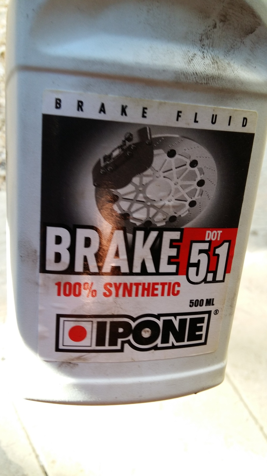

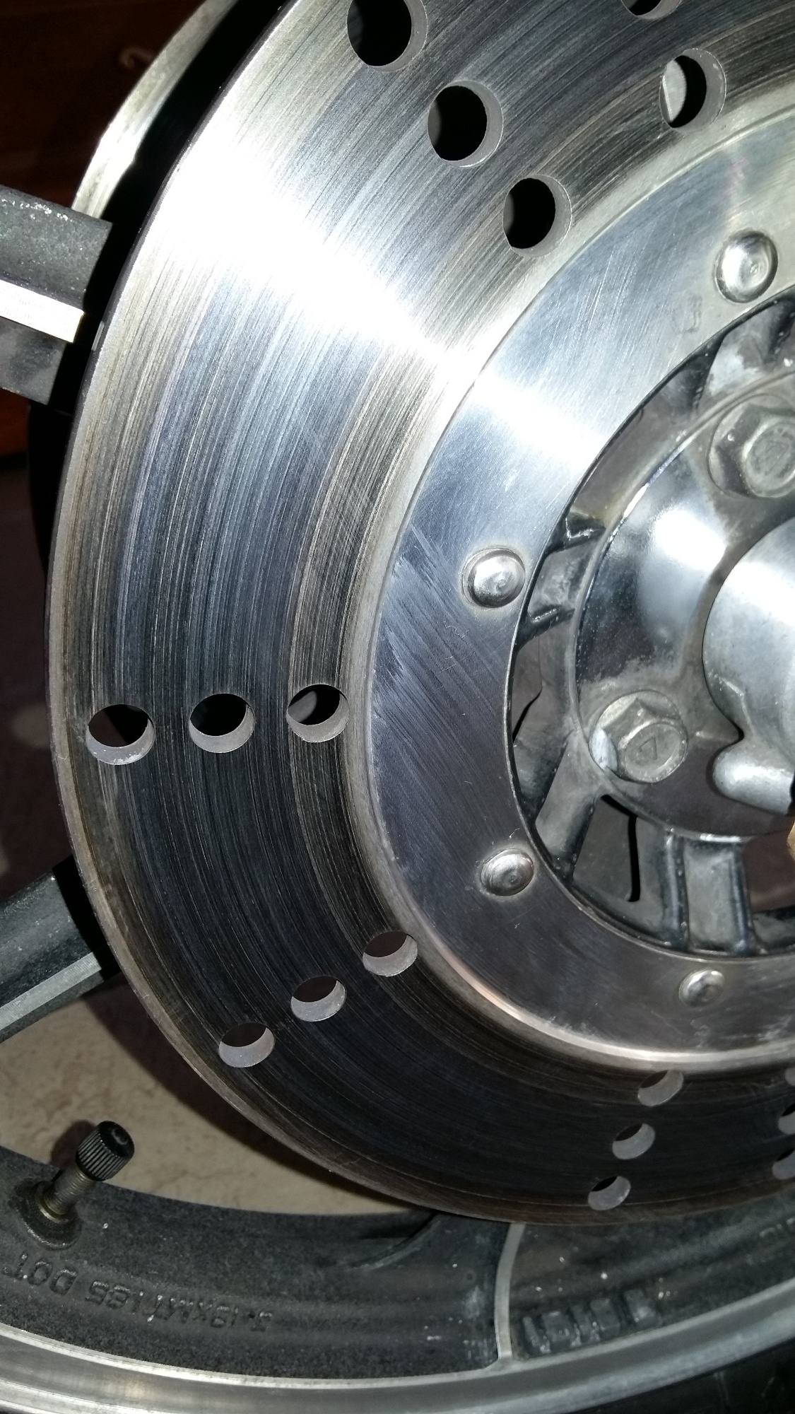

    Concernant le 5.1 hier j’ai pu constater que malgré ce qui ce dit ça ne va pas avec les MC de z650. J’ai une z650 que j’utilise tout les 3 mois en moyenne, il y a 9 mois j’ai démonté, nettoyé, purgé tout mon système de freinage le revendeur moto du coin n’avait que du 5.1 j’avoue que j’étais méfiant mais bon j’ai essayé. Hier j’ai pris la moto, j’ai senti le levier dur je me suis dit que j’avais un bon système de freinage mais après 2kms roue avant bloquée le MC ne revenait plus et les pistons non plus. Heureusement que j’ai toujours des outils avec mes motos, j’ai sorti une clé de 10 purgé pour enlever le surplus de pression et suis rentré sans plus toucher au frein. Voilà hier soir j’ai tout redémonté, purgé et remis du dot 4, je peux vous dire que c’est la première et dernière fois que j’utiliserai le dot 5.1 pour une bécane de 40 ans.

    C’est étonnant, cette expérience malheureuse, et assez incompréhensible avec du matos en bon état. T’es sûr d’avoir mis du DOT 5.1 et pas du DOT 5 ?
    #162457
    Oui sûr. .

    Mes disques bleuis.
    #162461
    En effet , fort surprenant ! Ca va nécessiter un complément d’enquête. Le premier qu a ne réponse construite à cette info de Fabrice poste ici les résultats de ses investigations.
    #162462
    trouvé cela sur le net certain en on fais les frais aussi « moi j en ai fait les frais d avoir mit du dot 5.1 au lieu de dot 4 bien resultat plus de freinage au bout de 10 min et tout mes joint que se soit le menbrane du maitre cylindre et les joints de pistons etrier ils ont triples voir quadruplees de volume  » et cela le dot 5.1 ce degrade tres rapidement « DOT 5.1 Point d’ébullition mini sec 260 ∞ Point d’ébullition mini humide 180 ∞ Avantages : Produit encore plus performant que le DOT 4 concernent le point díébullition. Inconvénients : Les même que le DOT 4. (c’est a dire ce charge plus rapidement en eau que le Dot3 et le Dot 4) Liquide haute température pour la compétition (classification spécifique) Avantages : Produit avec un le point díébullition très haut. Inconvénients : Se dégrade extrêmement rapidement à cause de líhumidité. A réserver à la compétition où líon a les moyens financiers et où on le remplace très fréquemment.  » apres jamais essayer le 5.1
    #162464
    Je ne vois pas beaucoup d’explications à ce problème, mais : – le 5.1 est s’oxyde plus vite que le DOT 4, alors, il ne faut surtout ne pas utiliser un bidon déjà ouvert. àâtait-ce le cas ? – comme les pistons ne revenaient plus, cela ne peut pas être imputé au DOT 5.1, justement plus fluide que le DOT 4, ce qui favorise le retour des pistons. Et puis, on s’en tape, le DOT 4, c’est très bien pour nos utilisations Allez, tiens j’ouvre un post Liquide de frein, vu que j’ai rien à br ….., mais que je suis retenu au taf
    #162491
    Justement j’aller proposer d’ouvrir un poste dédier au liquide de frein pour permettre aux futur personne qui cherche des infos de trouver facilement MDRLOL MDRLOL MDRLOL
