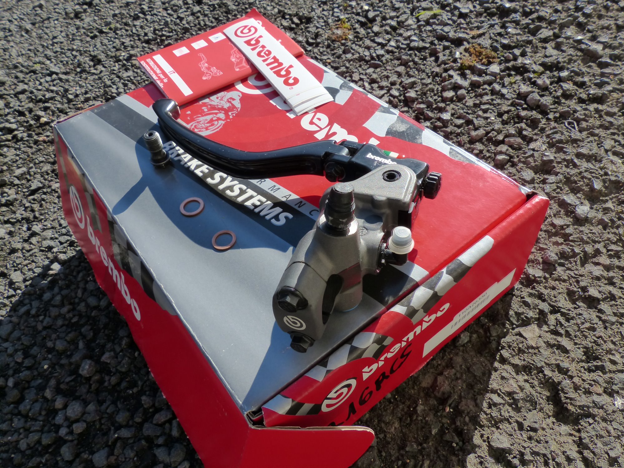

    La position du guidon est importante lors d’une purge, à cause de la position du raccord au MC. Guidon tourné à gauche, le raccord se trouve naturellement plus bas que le piston du MC, le risque de coincer une bulle à ce niveau est minimisé, voire écarté. Avec des guidons bracelets, c’est encore plus vrai et souvent insuffisant. Ce n’est pas pour rien que certains MC disposent d’une vis de purge au dessus. Ici, pour l’exemple un MC Brembo radial
