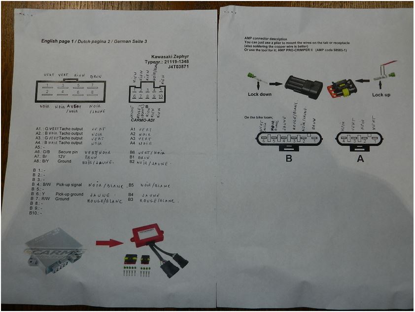

    Salut,je viens de placer le cdi made in carmo , mais toujours rien pas d’étincelles !Placé avec la pince ad hoc en suivant les instructions,juste un truc me chiffonne ,les 4 fils en trop ne vont vraiment se raccorder à rien ,il faut juste les isoler ?Demain je rachète une bougie étant donné que j’ai fait les 30 derniers km avec de la 95 e10 peut être montée trop haut en température …

    En réponse à 1100frein (post 158177]Salut,je viens de placer le cdi made in carmo , mais toujours rien pas d’étincelles !Placé avec la pince ad hoc en suivant les instructions,juste un truc me chiffonne ,les 4 fils en trop ne vont vraiment se raccorder à rien ,il faut juste les isoler ?Demain je rachète une bougie étant donné que j’ai fait les 30 derniers km avec de la 95 e10 peut être montée trop haut en température …”
    Tu pourrais scanner le schéma qu’on comprenne ??

      Merci,j’ai relu la notice explicative en anglais ,merci gogole traduction et sans appel ces 4 fils doivent être isolés je pense avoir bien monté le tout mais rien donc demain démontage de l’allumage …

      D’abord je tiens à dire que j’avais ecrit qu’avant d’acheter un cdi, il fallait contrôler l’allumage ne amont, ce n’est pas parce que 2 zéphyriens ont eu ce problème résolu par Carmo qu’il fallait partir tête baissée dans cette direction, ça ne va pas t’aider que j’écrive ça mais quand on a une panne on doit prendre son temps pour comprendre. Que cette expérience nous serve de leçon. Essayons de reprendre quand même. Je viens de zoomer, si je comprend bien ce CDI Carmo se met en lieu et place de l’ancien il n’y a pas trop d’alternatives. Le shéma de la 11 n’est pas net mais si tu as 4 fils en trop oui il faut les isoler, ils ont quelle couleur ces 4 fils ?.
      #161917
      Tu as raison Fabrice, j’ai été un des deux, j’ai aussi dit de le vérifier avant d’investir. S’il s’avère que le CDI est bon, tu pourras le revendre un bon prix. Pour ce qui est des fils, je suppose que tu les as coupé. On en parle ici: http://www.zephyrclub.fr/forum/42-electrique/52061-allumage-1100-zephyr?start=20 Pour le dessin si tu as un grand écran tu pourras déchiffrer ce qui est sur la photo. Lis bien tout, ça pourrait peut être t’aider.

      :motovole Doucement les gars ,j’ai acheté le cdi après réflexion ,cela m’évitera peut-être un jour une dépanneuse et si l’ancien est ok il partira quasiment pour le prix d’un neuf chez carmo (tout le monde ne connait pas le zephyr club et ses bon tuyaux pieddenez ) J’avais un petit son ( tic tic) au niveau de l’alternateur ou allumage je pensais que c’était du au cdi je vais chercher de ce coté !Peut on tester l’alternateur en le faisant tourner au démarreur ?Et pour finir les quatre fils qu’il me reste sont de couleur:JAUNE ET BLANC /ROUGE ET NOIR /JAUNE ET ROUGE / ET GRIS et dernière question pour l’instant puis je essayer avec un booster il me paraitrait normal mais avant de faire une bêtise…
