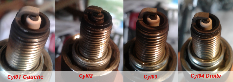

22 mai 2017 à 18h15 #165348Salut à tous, ma zeph tourne pas mal mais pas franchement bien non plus ! je pense pouvoir faire mieux : difficile à conduire à bas régime (et affreux à froid), pas mal de calages même à chaud au rétrogradage, pête un peu, fume un peu à gauche à froid. J’ai revu récemment manchons à air (neuf) et collecteur qui avait des trous. Du coup j’ai remis les réglages de richesse réglage usine 2,25 tours. déjà je sais pas si j’ai bon car ma rampe n’est pas celle d’origine… la moto est modèle C3 94 comme la RT, mais la rampe achetée sur le bon coin certainement plus récente (elle a des connectiques pour réchauffe carbu). Enfin bref ça a besoin de réglages, et je pense avoir tout lu sur le sujet sur le forum mais je m’en sors pas trop. j’ai testé le depressiomètre, celui à aiguilles, je démarre, je triture les vis de richesse, bah ça change rien sur les cadrans. j’ai testé le carbtune, bah je doit être daltonien je vois pas la diff entre le bon bleu et le mauvais bleu. alors j’applique la méthode empirique du réglage aux bougies, voilà mon dernier bilan, celui de ce soir. j’ai augmenté d’un gros quart de tour le 1, 3, 4, et l’inverse pour le 2. Donnez moi votre avis. La prochaine étape c’est le mécano mais ce serait une grosse déception…

22 mai 2017 à 20h57 #165371En réponse à tomaphoto (post 161649]
Cyl 01 trop pauvre / Cyl 02 trop riche / Cyl 03 correct / Cyl 04 correct
22 mai 2017 à 21h12 #165372D après ce que j ai compris quand la vis de richesse est du côté boite à air c est une vis de richesse d air et donc quand on desserre on fait rentrer plus d air. Mais quand elle est du côté pipe d admission, c est une vis d essence et quand on desserre on fait rentrer plus d essence. C est ça ou pas?
23 mai 2017 à 4h17 #165376Quand elle est a l’arriere elle agit sur l’essence : quand tu visse tu diminue l’arrivée d’essence donc tu augmente l’air dans le melange, donc tu appauvris Quand elle est a l’avant elle agit sur l’air : quand tu visse tu diminue l’arrivee d’air donc tu augmente l’essence dans le melange, donc tu enrichis La lecture de briconaute de tes bougie est la meme que la mienne ….peut-etre que la 4 je l’enrichirai un poil
23 mai 2017 à 5h00 #165380En réponse à harold (post 161673]D après ce que j ai compris quand la vis de richesse est du côté boite à air c est une vis de richesse d air et donc quand on desserre on fait rentrer plus d air. Mais quand elle est du côté pipe d admission, c est une vis d essence et quand on desserre on fait rentrer plus d essence. C est ça ou pas?”
Oui c’est ça.
23 mai 2017 à 8h01 #165391En réponse à fabrice68 (post 161681]En réponse à harold (post 161673]D après ce que j ai compris quand la vis de richesse est du côté boite à air c est une vis de richesse d air et donc quand on desserre on fait rentrer plus d air. Mais quand elle est du côté pipe d admission, c est une vis d essence et quand on desserre on fait rentrer plus d essence. C est ça ou pas?”
Oui c’est ça.”[/i]
Du coup, il Lui faut desserrer d 1/8 le cyl 1 pour enrichir et visser le 2 d 1/4 pour appauvrir.
23 mai 2017 à 8h04 #165392En réponse à harold (post 161692] Du coup, il Lui faut desserrer d 1/8 le cyl 4 pour enrichir et visser le 2 d 1/4 pour appauvrir.”
C’est un peu ça, sauf qu’il faut encore que le moteur tourne rond après. Le réglage de richesse au ralenti n’est pas le seul facteur entrant dans la couleur des bougies Le circuit du starter ou les réglages de soupapes peuvent changer la couleur Ce test de couleur n’est fiable qu’en mettant des bougies neuves moteur chaud et en faisant tourner au ralenti au moins cinq minutes. L’essentiel au ralenti n’est pas la couleur des bougies, mais que le moteur tourne rond, sans à-coups, prenne facilement ses tours et revienne rapidement au ralenti. Si par contre, si cette couleur est constatée après avoir tiré sur le moteur et coupé brutalement les gaz, il ne faut surtout pas toucher à la vis de réglage de richesse de ralenti, car le problème vient d’ailleurs.
