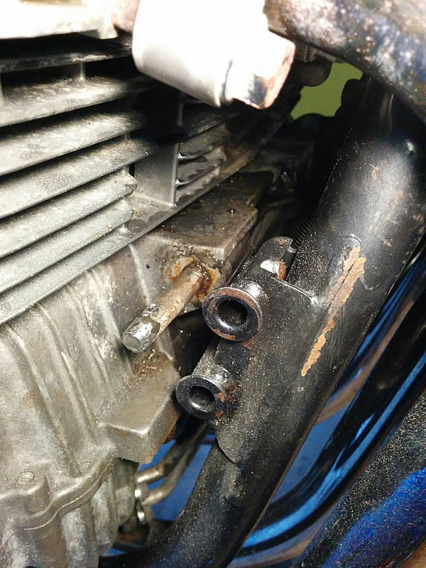

    Yo ! toujours dans ma quête d’apprendre à connaitre ma moto et de lui redonner de son éclat (y’a du boulot…), j’avais commandé quelques pièces de boulonnerie… j’enlève un boulon rouillé, j’en mets un neuf, ouuuuuuh ça c’est de la mécanique de haute voltige :whistle: Il fait beau, à 11h je me dis, allez, je remplace deux/trois trucs rouillés, un coup de belgom et zou, je passe l’après-midi le cul sur la selle. Oui mais non, j’ai passé l’après-midi à essayer d’enlever le boulon de fixation moteur avant droit (pour l’autre 3 mn chrono), il a eu la mauvaise idée de complètement se souder au moteur. Impossible de le dévisser, j’ai fini par le foirer, le meuler pour une meilleure prise à la pince étau, le percer, le couper pour y faire un sort au chasse goupille (c’huis même pas sûr qu’il aurait pu sortir de l’autre coté, trop long), rien de rien il ne bouge pas d’un iota… :( donc là il va passer la nuit au WD40 et demain… Question: si je fais tourner le moteur (j’ai pas de chalumeau), mécaniquement ça devrait se dilater un peu non ? Sinon pourquoi on chaufferait , hein ? hein ? Bon là ch’uis dégouté, je file prendre l’apéro :prosit

    Ne fais rien pour l’instant ! As-tu une photo du boulon neuf ?

    Là ou il est , ça va être chaud-bouillant … Vu ce qu’il en reste … Tu laisse imbiber le WD … Demain , si tu as , tu prends une rallonge de clef à cliquet dont tu vas te servir de jet ( le mieux serait une rallonge de boite de 1/2) tu « enquille » la partie creuse de l’emprunte carrée de la dite rallonge sur ton moignon de vis , et avec un « brutal * » , (pas un de cordonnier , un d’homme… ) tu frappes un bon coup sec sur la rallonge . …Un second coup pour la forme , et après t’essaye de voir avec ta pince étau si ton moignon de vis ( pas le tien …) bouge : tu fais dans un sens puis dans l’autre ( dévisse & visse ) petit à petit , en blindant de WD . …:) (* Brutal : autre petit nom du marteau commun , ou rivoir …)

    As tu un décapeur thermique ?

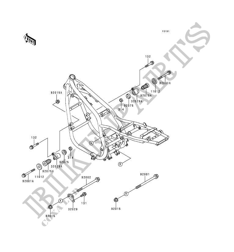

    C’est le boulon 92001A Si tu frappes comme le dit RBS celui-ci devrait sortir coté moteur avec l’écrou ..

    y a un écrou derrière ?
    #160798
    Le 314 … Et , CQFD Spat’ , ça devrait « gicler » par l’arrière … ;)

    Jeazac, t’as enlevé l’écrou avant d’essayer de desserrer ?

    En réponse à ZephyrOliv (post 157101]Jeazac, t’as enlevé l’écrou avant d’essayer de desserrer ?”
    :pinch: … Tu peux pas , il est semi-prisonnier dans le moulage profilé du carter … Quand tu le serre , ou que tu le desserre ( quand il est pas grippé, bien sur ) t’as pas besoin de deux clefs , une seule suffit …

    ouch, il était cogné l’apéro d’hier, faudrait interdire de fêter les pendaisons de crémaillères :laugh: bon bon bon, alors je vois que vous vous êtes auto-répondu, effectivement le boulon derrière ne peux pas être dévissé et je n’ai pas de décapeur thermique, en revanche, c’est une bonne idée le coup de la rallonge, je m’en va essayer cet aprem’ (après la sieste !) merci !
