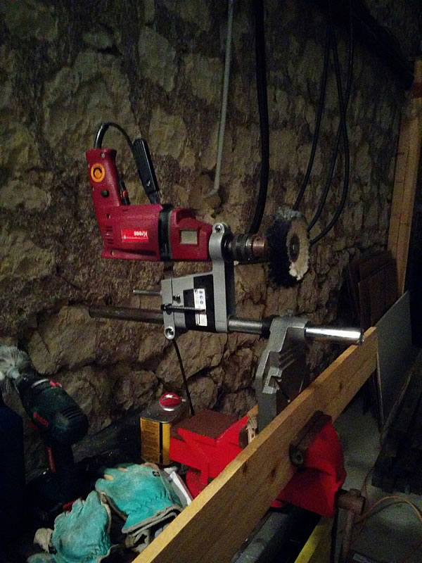

    Je vois sur la photo que tu as des accessoires de polissage à mettre sur une perceuses, tu as acheté ça ou?
    #158892
    j’en ai vu chez Castorama mais je pense que tout les magasins de bricolage doivent en vendre.
    #158894
    Pour le polissage, j’utilise aussi une perceuse pour faire tout ce qui peut l’être moto sur béquille, sans dépose, avec des brosses métalliques ou des disques à polir selon la matière et l’effet recherché. Mais dans le cas d’une pièce déposée, il vaut mieux un touret avec de gros disques. C’est mieux de tenir la pièce en main que l’outil. Attention avec la perceuse, il y a risque de dérapage et de marquer la pièce, ce qui va dans le sens inverse de celui recherché.
    #158896
    Kit de polissage chez ce bon Louis. https://www.louis-moto.fr/artikel/osborn-kit-de-polissage-profi-lot-de-10/10002802?list=249328598&filter_article_number=10002802 Pour l’installation, je ne suis plus chez moi depuis quelques mois alors je me débrouille avec trois trucs en attendant Attention, vous allez pleurer des larmes de sang :laugh: :laugh: :laugh: remarquez la brosse à toilette sur la visseuse, franchement bien pour les jantes à rayon, la classe internationale (bon on en fout un peu partout quand même)
    #158897
    Alors là, Jeazac, c’est la classe, niveau international. Beau montage ! Et tu as raison, au polissage, on s’en fout un peu partout.
    #158898
      Beau montage en effet. Ça ne fatigue pas trop les bras d’avoir à tenir le carter à polir au dessus de la tête ? (c-a-d que moi j’aurais l’étau à hauteur des yeux :p )
      #158899
      En réponse à Ben (post 155199]Beau montage en effet. Ça ne fatigue pas trop les bras d’avoir à tenir le carter à polir au dessus de la tête ? (c-a-d que moi j’aurais l’étau à hauteur des yeux :p )”
      Et avec une chaise ?
      #158900
      MDRLOL
      #158901
      En réponse à Jeazac (post 155201]MDRLOL”
      C’est pas beau de se moquer
      #158904
      Fallait y penser bravo Jeazac , je regarde pour acheter un touret à polir, c’est très cher sinon un touret à meuler équipé d’un tampon à polir mais il faut au moins 10kw de puissance sinon le touret s’arrête sous l’effort.
      #158908
      En réponse à fabrice68 (post 155205]… sinon un touret à meuler équipé d’un tampon à polir mais il faut au moins 10kw de puissance sinon le touret s’arrête sous l’effort.”
      J’ai monté un touret premier prix avec deux disques a polir (cisal pour l’ébauche et coton pour la finition) ca m’a couté dans les 50/60ç le tout avec les pains de 500gr de pate et ca marche nickel !!!
      #158910
      J’ai aussi ça chez moi je viens de vérifier il fait 370w ce n’est pas assez, il faudrait 1kw au moins et pas 10 comme j’ai écrit en courant monophasé ça fait du 5A, sinon un moto/réducteur.
