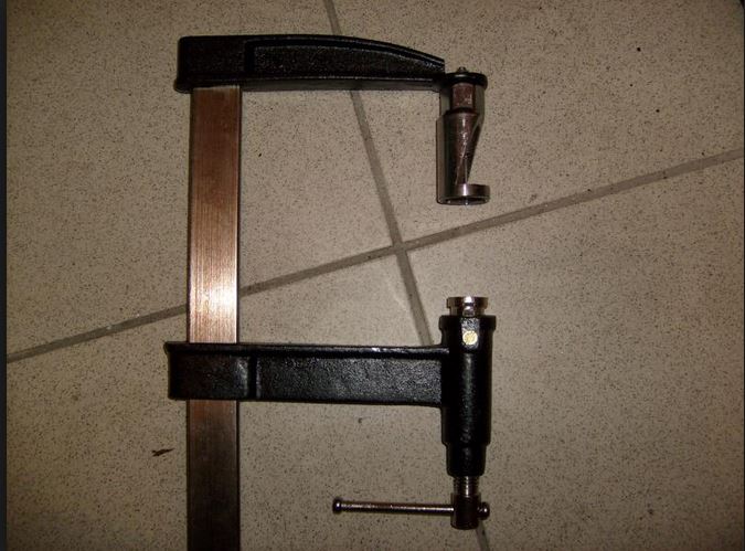

    Idem Zetienne : un serre-joint + une vieille douille meulée @ Beurk : au remontage, si tu as deux ressorts concentriques par soupape, attention au sens haut/bas; bien regarder avant de démonter.
    #156436
    En effet, j ai acheté l outil spécifique et j en suis très content. Je pense qu il va aussi m aider à remonter dans de bonnes conditions les joints de queue de soupapes car il y a un embout qui va parfaitement. J ai payé 35ç le kit livré. Si tu le veux après mon remontage, je pourrai te l expédier. ;-)
