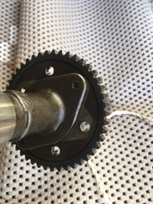

17 février 2017 à 16h12 #157570Bon! Bilan après avoir touché le fond. Pour faire simple, mon idée etait de changer la culasse et de monter les abres à cames allant avec cette culasse. J avais reporté les marques le calage et le but etait de monter directement et basta. Mes repères étaient alignés et j avais mon bon nombre de maillons directement. Problème: impossible de démarrer la moto et un bruit suspect dans le moteur. Confiant de moi, j avais entièrement remonté la moto pour directement l enfourcher. La, je suis tombé au fond du trou avec un sentiment de desarroi. Prenant mon couraga a 2 mains ( une droite et une gauche) j ai tout redémonté entre hier et aujourd’hui pour me rendre compte que…. les arbres à cames n étaient pas identiques. La roue dentée n était pas fixé au même endroit. Du coup, en alignant comme sur la rmt, ma soupape d échappement 2 est fermée et non ouverte. Les 2 arbres à cames ont les positions exactement identiques. A l arrière on peut observer que la roue a été déplacée et fixée autrement. Pour info, cette moto a eu le moteur cassé.
Il y en a qui ont de la chance, je ne fais pas partie de ceux la!!! Du coup, j ai mis mes autres arbres à cames et tout colle avec la rmt. La moto Marche bien mais j ai un tic tic tic que je n explique pas. Je vais revérifier le jeu aux soupapes plus tard. Pour le moment, je souffle un peu.

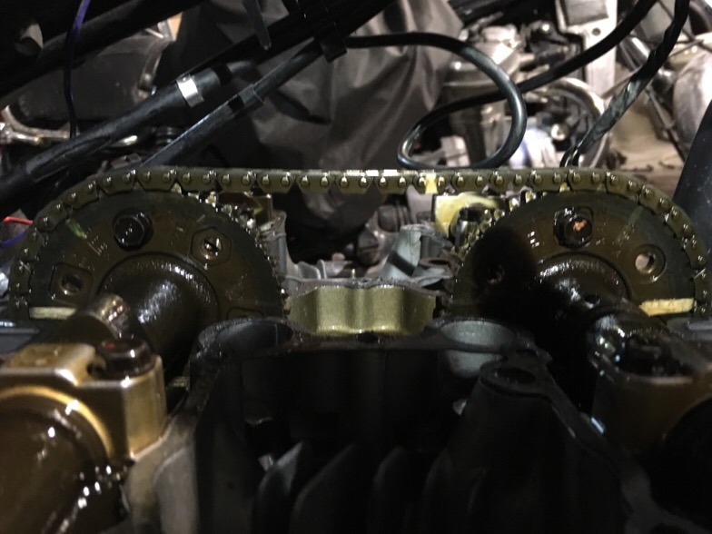

12 mars 2017 à 21h34 #159701Salut les copains, la moto marche nettement mieux depuis mon opération mais toujours ce tic tic omniprésent qui accélère en même temps que le moteur. Le ressort de mon tendeur est 3mm plus court que celui de mon autre Zephyr. Malgré tout, le tic tic est persistant. Me revoilà donc pour une vérification du jeu aux soupapes et, pas grand chose à signaler, 2 soupapes avec un jeu insuffisant. La faute sûrement à un mauvais serrage des arbres à cames lors de la mesure. Bref! J ai pris une photo du calage de la distri, j ai l impression que c est bon , vous en pensez quoi? Le T est pile sur le répère.
Sinon, aucune fumée anormale donc je me dis que les joints de queues de soupapes sont ok.
13 mars 2017 à 5h19 #159702On ne vois pas très bien sur la photo. L’axe 0 doit être pile poil coupé en deux à droite avec le plan de joint et tu comptes 46 axes avec le 0, le 46ième doit aussi être coupé en deux de l’autre côté. autrement tu dois voir 45 axes en entier. Et bien sur être sur le repère T Les soupapes sans jeux ne font pas de bruit sauf si elle restent ouvertes, mais pas tic tic. Il faut avoir les bons jeux partout pour être sûr. Les pistons peuvent faire tic tic s’ils ont du jeu
13 mars 2017 à 6h03 #159704Bon, ben on va dire que la distri est ok. ça ne le faisait pas le tic tic avant. Je n ai pas touché aux cylindres, juste la culasse. C est chiant car elle tourne Super bien.
13 mars 2017 à 6h10 #159705Règles bien les soupapes, tu verras après.
13 mars 2017 à 6h28 #159707Comme le dit zetienne règles bien tes soupapes ( le tic tic vient peut-être de là ) et change ton ressort ,mets le plus long !
