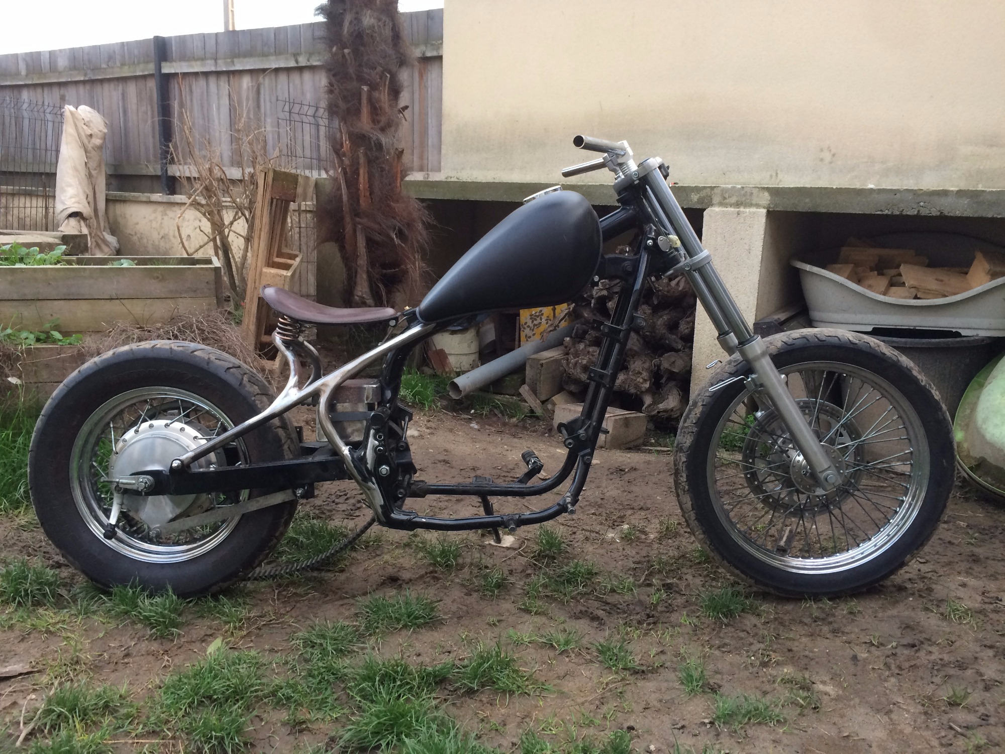

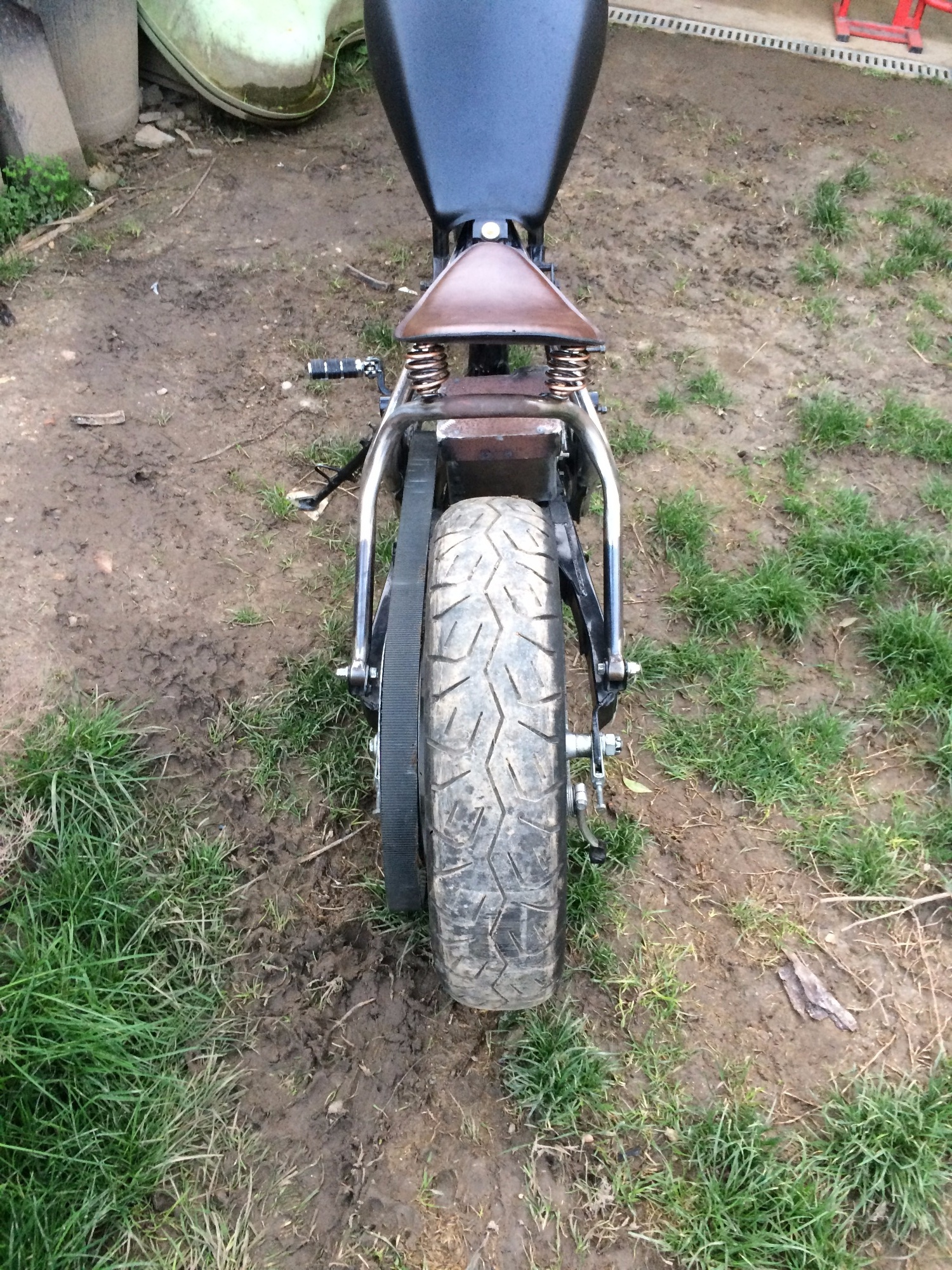

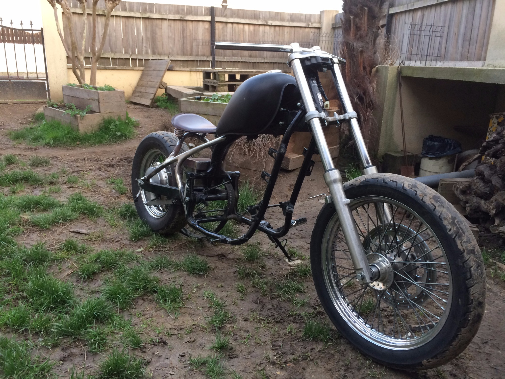

    D’une vue plus générale
    #159450
    Quelle finesse au niveau de la jonction réservoir – selle ! Tu vas pouvoir mettre tes roues de bagnole une de chaque côté, tranquille pépère !
    #159453
    Elle est chouette cette bécane, B) B) tu as fais des trous dans le fond de ta boîte pour évacuer l’eau ou la condensation ?
    #159463
    :ohmy: Une « sculpture » en attente de son moteur !

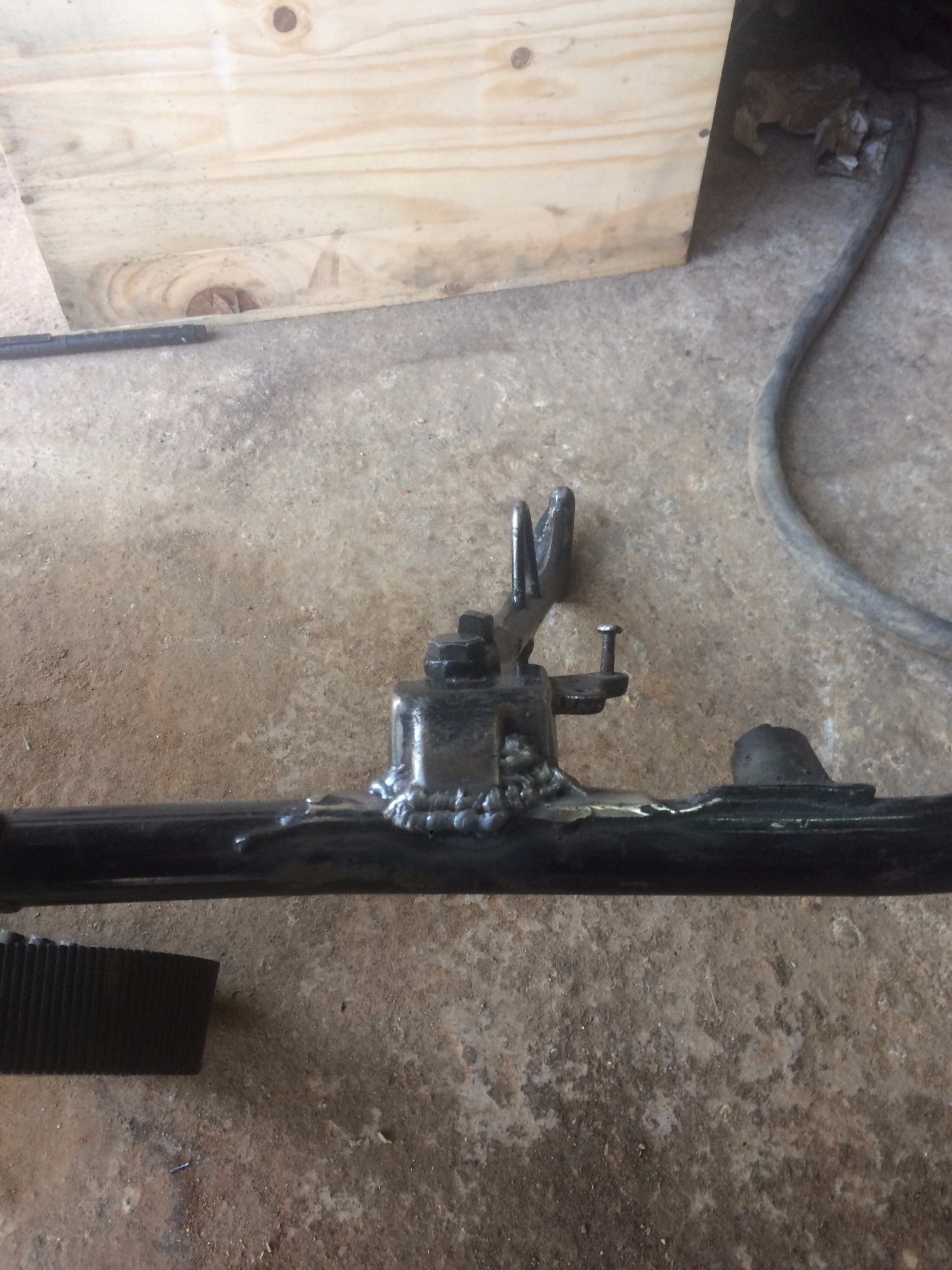

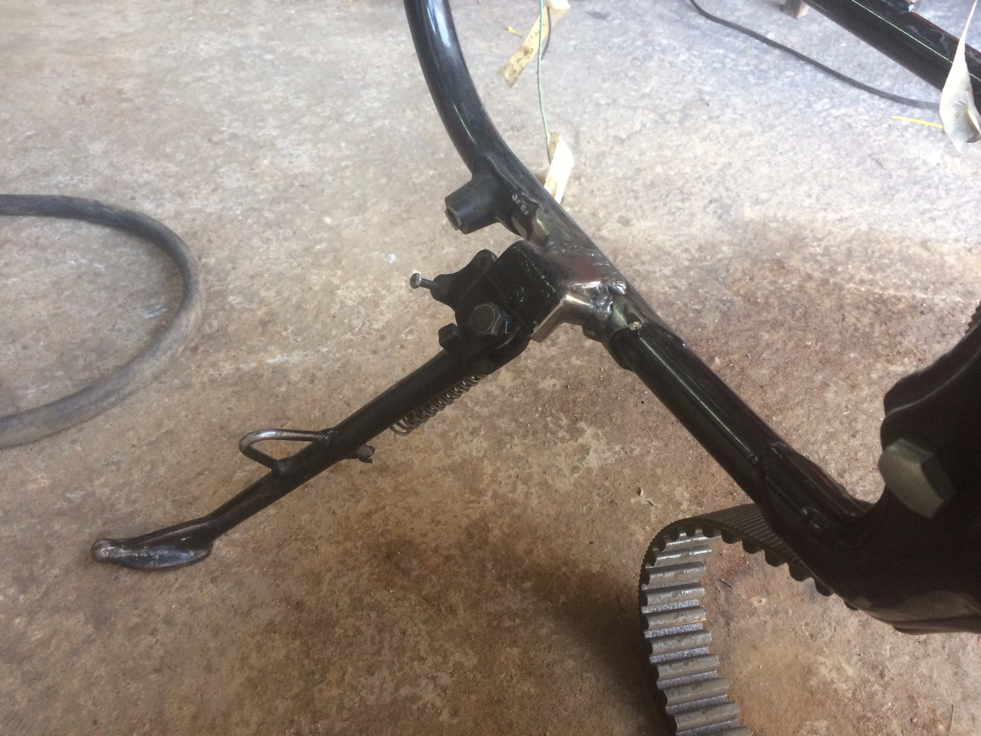

    Aujourd’hui courses pour racheter du gaz pour souder et de la ferraille …. J’ai quand même eu le temps de déplacer la béquille qui, avec le rabaissement, faisait plus trop son office !!

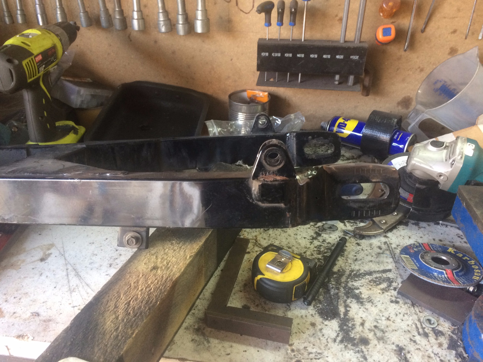

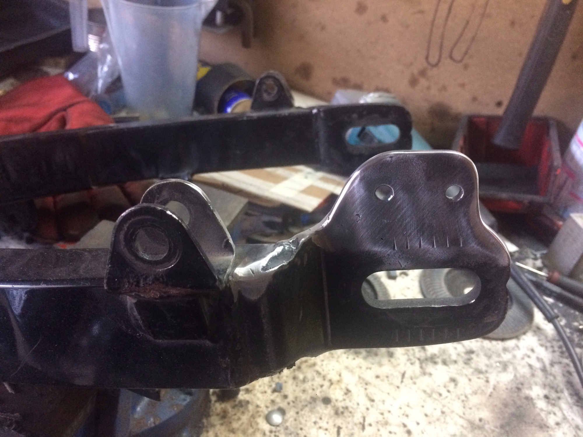

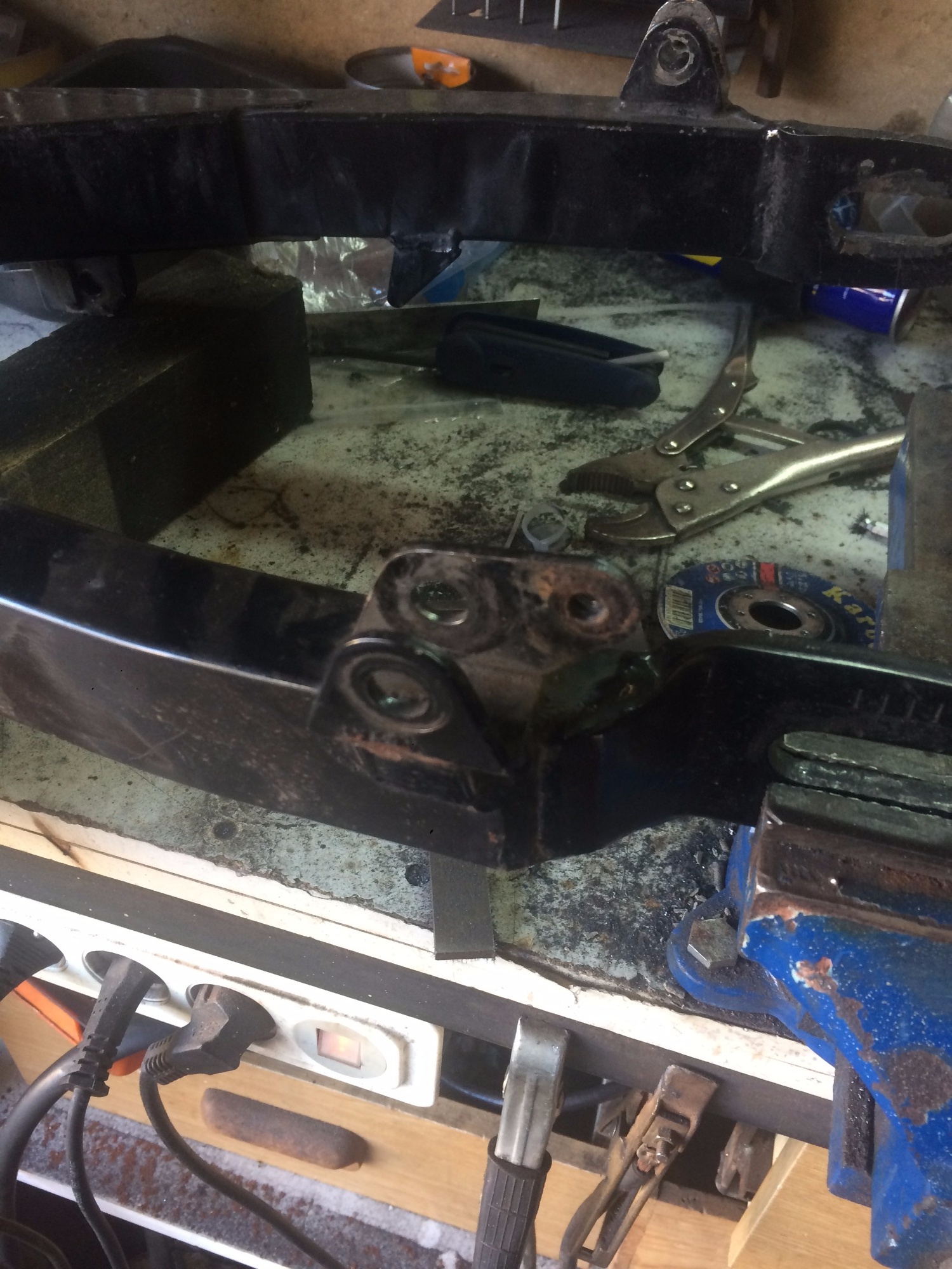

    #159807

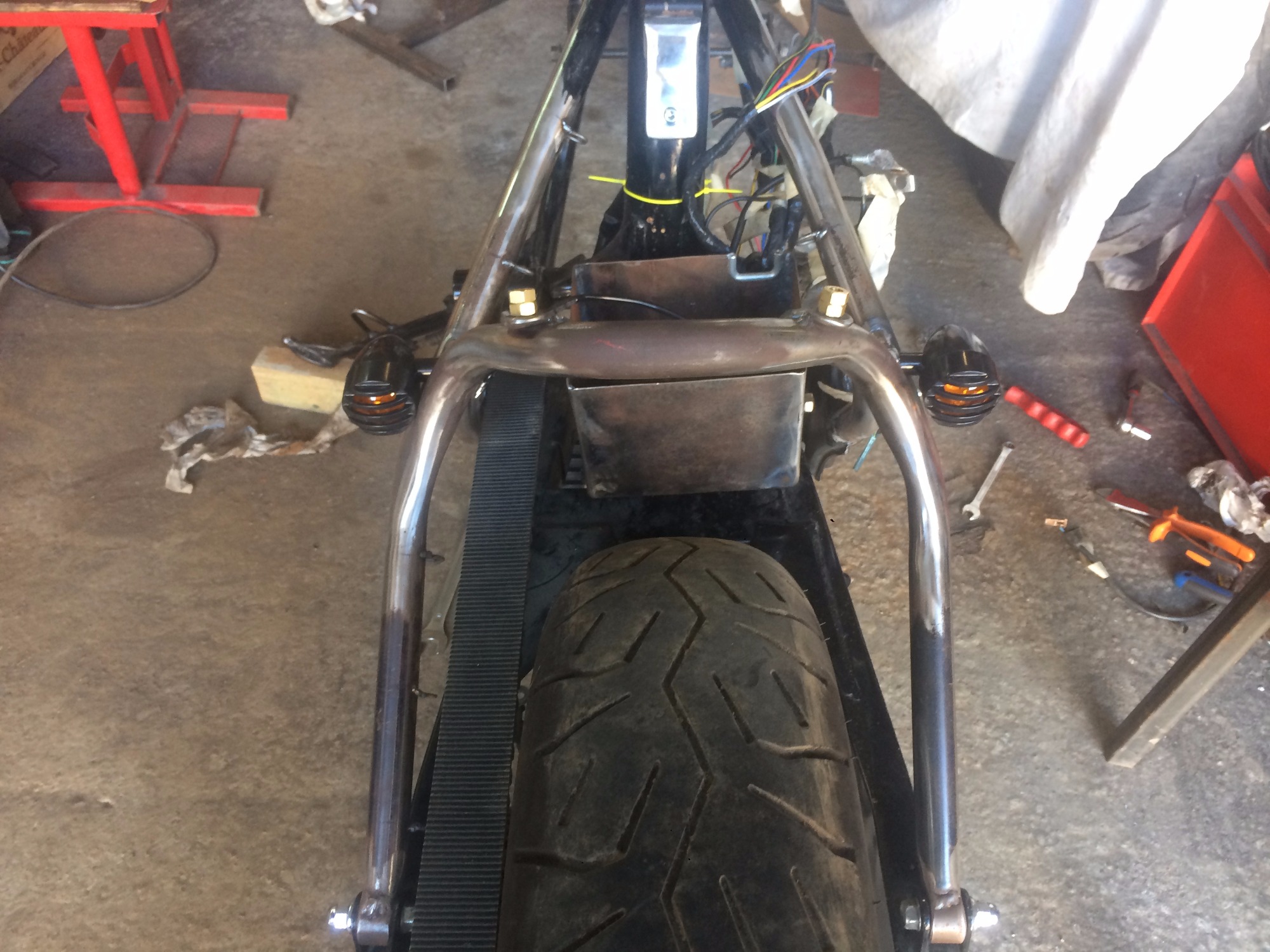

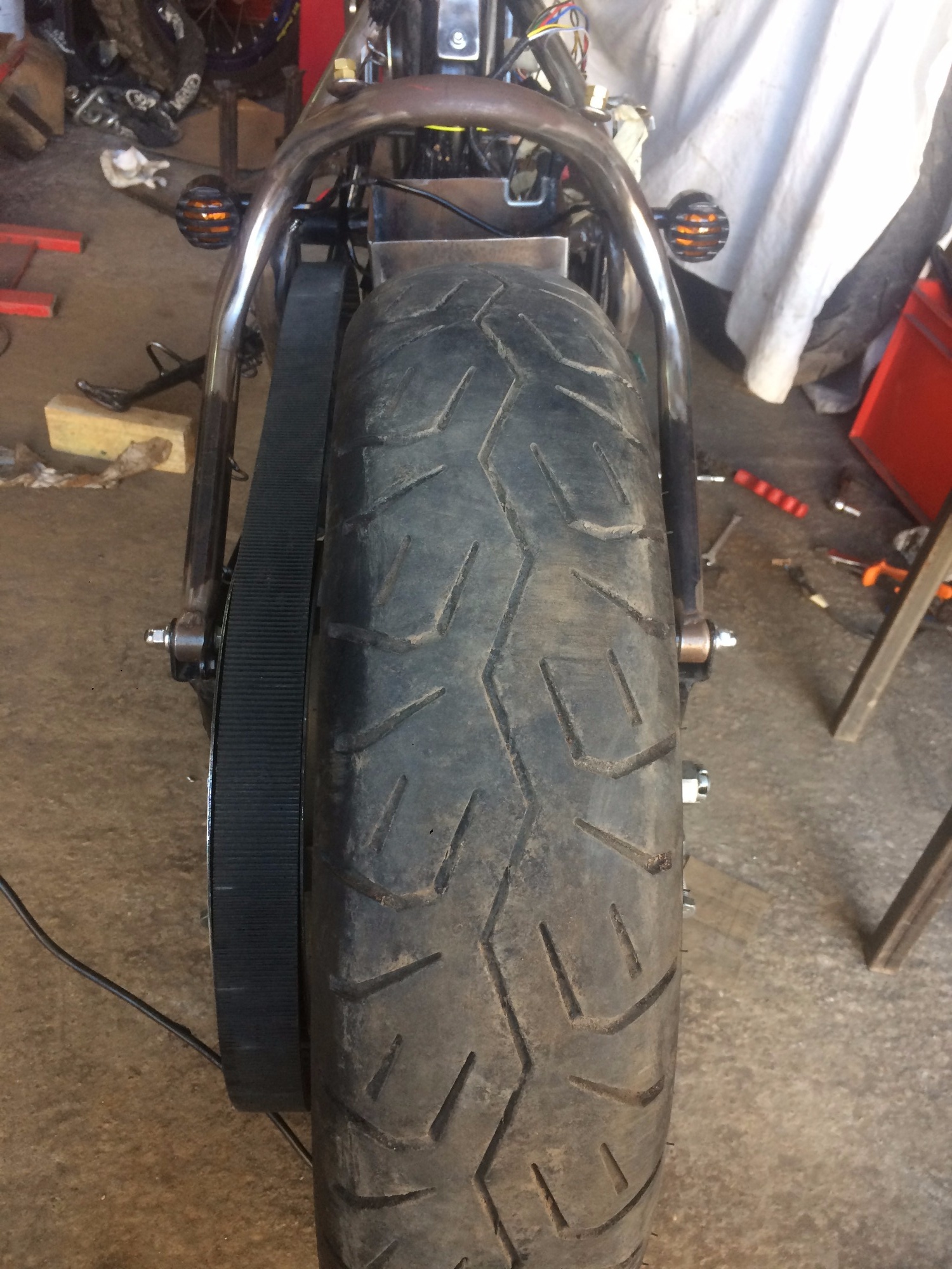

    fixation des cligno arrière Modification du Bras Oscillant pour la fixation de la plaque/feu
    #159808
    Essai a blanc
