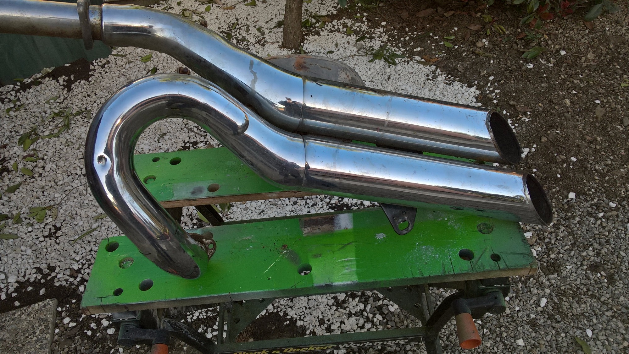

j ai acheté du blanc de Meudon Starwax chez Brico……marché.il conseille une formule 2 c a soupe de poudre,1 c a soupe de vignaigre et 1 c a soupe d eau c bluffant je l ai essayé sur mon robinet chromé de salle de bain c super,il est nettoyé et brille comme un neuf. petit essai sur un vieux pot non piqué
avant

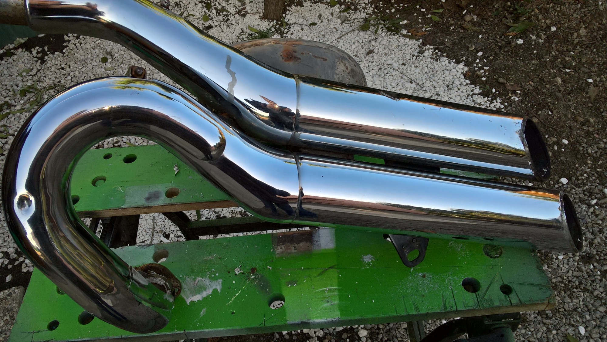

après sans forcé sur l huile de coude :) pas d odeur,non corrosif, pas polluant,pas cher c super :salutzc
