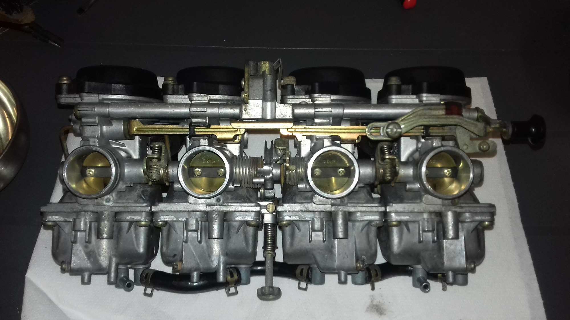

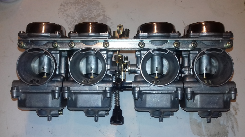

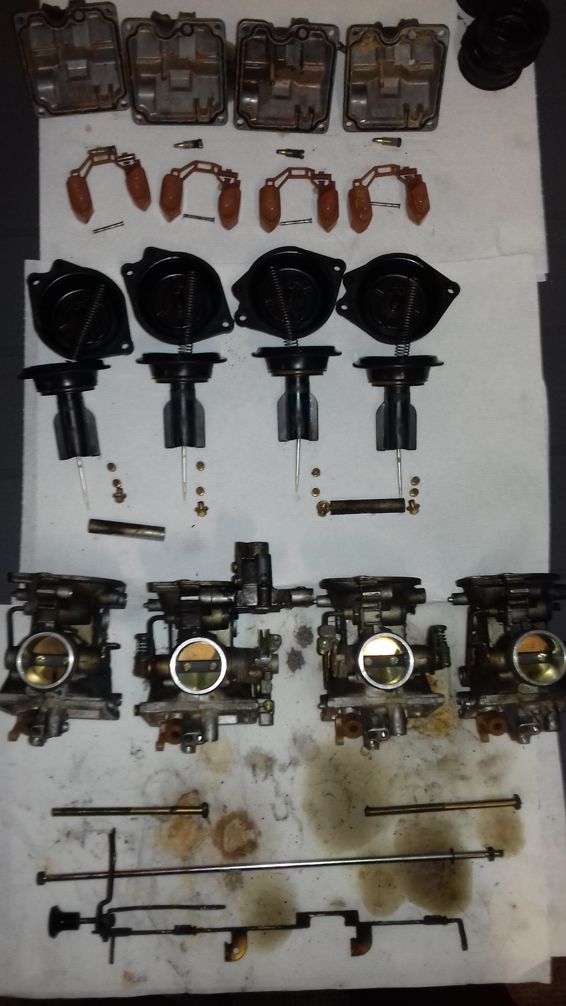

et j’ai développé une passion pour les carbu, c’est génial ces petites bêtes. et je m’éclate à reconditionner et à remettre en « fonction » des rampes, donc pour les amoureux de mécanique et pour les amateurs de belles choses voici celles sur lesquelles j’ai bossé. rampe d’une diversion 600
avant
pendant
après

2 janvier 2017 à 16h24 #153285Je ne poserais que quelques petites questions: – quel produit utilises tu ? – quelle température du bain ? – combien de temps ? Merci.
2 janvier 2017 à 17h03 #153289les deux produits que j’ai testé. j’utilise des produits alcalins, je les trouve plus efficaces, et certaines parties ne supporteraient pas les produits acides. température du bain 50∞C durée du bain: de 5 à 12 mn (suivant les pièces et leur état) au fait, loin de moi l’idée de me comparer à CBX ou Fabrice, je rajouterai Numag à cette petite liste d’ailleurs. Je débute, j’apprends, et j’y met mon coeur ( rassurez vous je le laisse pas, ça boucherait les gicleurs) et je pense que sur notre forum le but n’est pas d’avoir UN référent, mais une somme de connaissances qui permette à tous de découvrir et d’apprendre plus.
