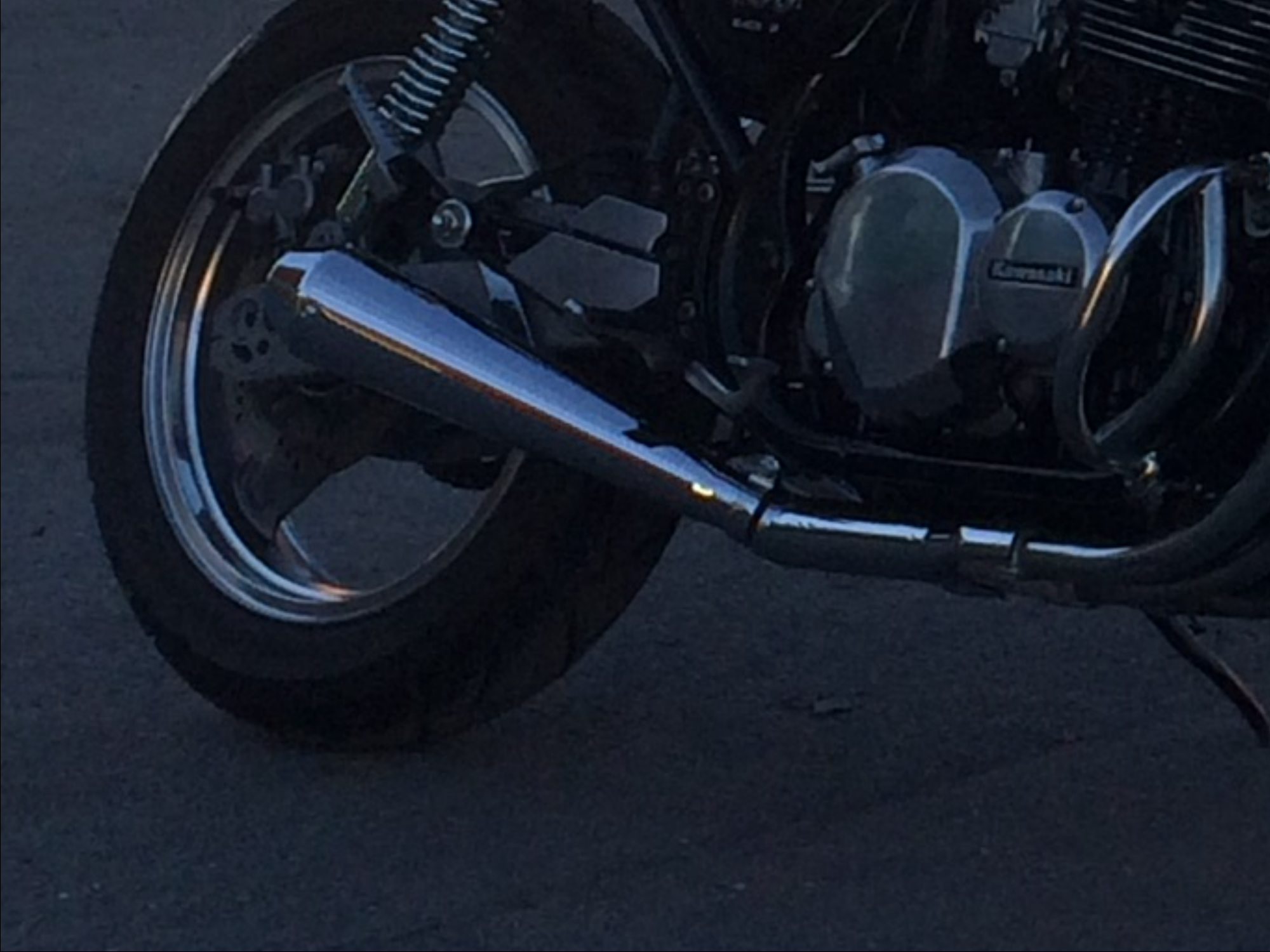

C’est l’hiver, et aujourd’hui ma belle va chez le doc pour un petit réglage moteur. Elle tousse un peu à haut régime mais je pense que ça vient des échappements.

3 janvier 2017 à 6h28 #153317Avant de mettre des gicleurs plus gros, es-tu sûr que tu as une arrivée suffisante d’essence aux carbus ? Est-ce que ta moto fonctionne aussi bien en position ON ou RES qu’en position PRI ? As-tu un filtre à essence intermédiaire (qui pourrait ne pas assez débiter à hauts régimes) ? Tes carbus sont-ils bien synchronisés ? Tu ne dois augmenter le diamètre du gicleur de ralenti que si tu changes l’arrivée d’air
3 janvier 2017 à 7h56 #153319En réponse à ZephyrOliv (post 149618]Avant de mettre des gicleurs plus gros, es-tu sûr que tu as une arrivée suffisante d’essence aux carbus ? Est-ce que ta moto fonctionne aussi bien en position ON ou RES qu’en position PRI ? As-tu un filtre à essence intermédiaire (qui pourrait ne pas assez débiter à hauts régimes) ? Tes carbus sont-ils bien synchronisés ? Tu ne dois augmenter le diamètre du gicleur de ralenti que si tu changes l’arrivée d’air”
Oui tout cela a été vérifié et la synchro a été faite au mois d’août par mon vieux mécano . Vieux dans le métier, et lorsque elle était sortie de chez lui après avoir changé la distri et la réfection des carbus, elle avait les échappements d’origine. Je lui avais dis que je montais les pots actuels et il m’avait répondu qu’après un certain nombre de km il y aurait un réglage a faire. C’est donc ce qu’il se passe et quand je lui est déposé la moto vendredi c’est ce qu’il m’a dit,après avoir fait les tests,qu’il y avait un manque d’arrivée d’essence et qu’il fallait changer les gicleurs. Après je ne suis pas motoriste, faire de la mécanique, oui quand il faut démonter, changer remonter n’importe quoi ça va mais toucher dans le moteur et faire les réglages j’ai un peu de mal.
3 janvier 2017 à 8h32 #153324Si tu es trop pauvre à hauts régimes, il faudra donc changer les gicleurs … ou ne pas rouler à hauts régimes Cela se fait par tà¢tonnements et prend du temps, et il vaut toujours mieux être trop riche que pas assez. Si ton mécano sait faire cela et a envie de le faire, fais lui confiance, il trouvera le bon compromis. Il serait bien que tu saches exactement ce qu’il monte comme gicleurs, cela pourrait être utile à nombre d’entre nous et servir de base pour une modif comme la tienne. Il faudrait aussi que tu montes le KN avant les réglages
3 janvier 2017 à 17h37 #153383Oui tout à fait je lui fais confiance et il saura trouver le bon réglage. Si le livreur est bon et ne se goure pas je reçois le filtre demain et je l’amène dans la foulée .apres je vous dirais quels gicleurs il a mis pour aller avec le filtre Knicks.

8 janvier 2017 à 16h49 #153831Donc ca y est elle ne tousse plus. Après changement des gicleurs elle ne tousse plus, mais rugit. Alors pour info et comme me l’avait demandé Briconaute voici les motifs effectuées. Gicleur ralentit 35 Gicleurs 100 ( 1/4 = 88 – 2/4= 92 avant ) Vis de richesse entre 3t et 3t et demi Filtre à air KN àâchappement megaton de chez AMPCQCJQCBMQJSPCQCV ( accessoires moto pas cher que c’est joli, que ca brille mais que je sais pas ce que ça vaut ) . Voilà j’espère avoir contribué pour les réglages de vos transfos.
