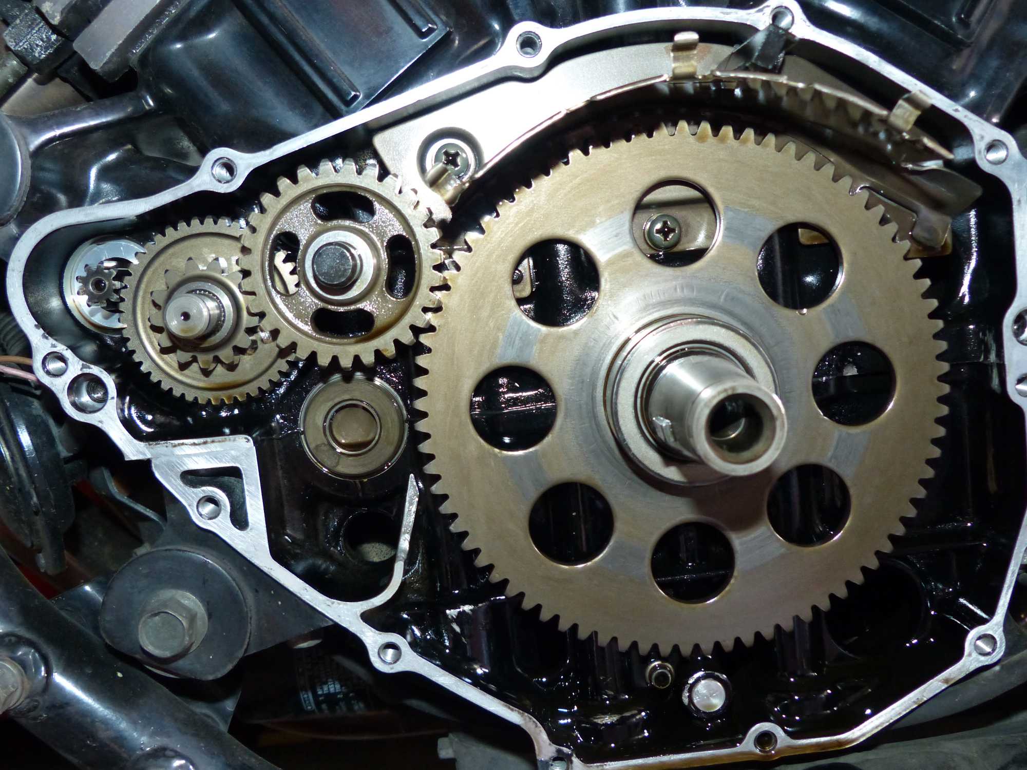

5 janvier 2017 à 7h15 #153475Pour illustrer mon explication, voici la cascade de pignons du Vmax, depuis le tout petit arbre cannelé du démarreur à gauche jusqu’à l’immense roue libre enfilée sur la queue du vilebrequin. A noter que tout ce petit monde est à l’arrêt moteur tournant (sauf la queue du vilebrequin, bien entendu) Ca donne une bonne idée de la démultiplication, non ?

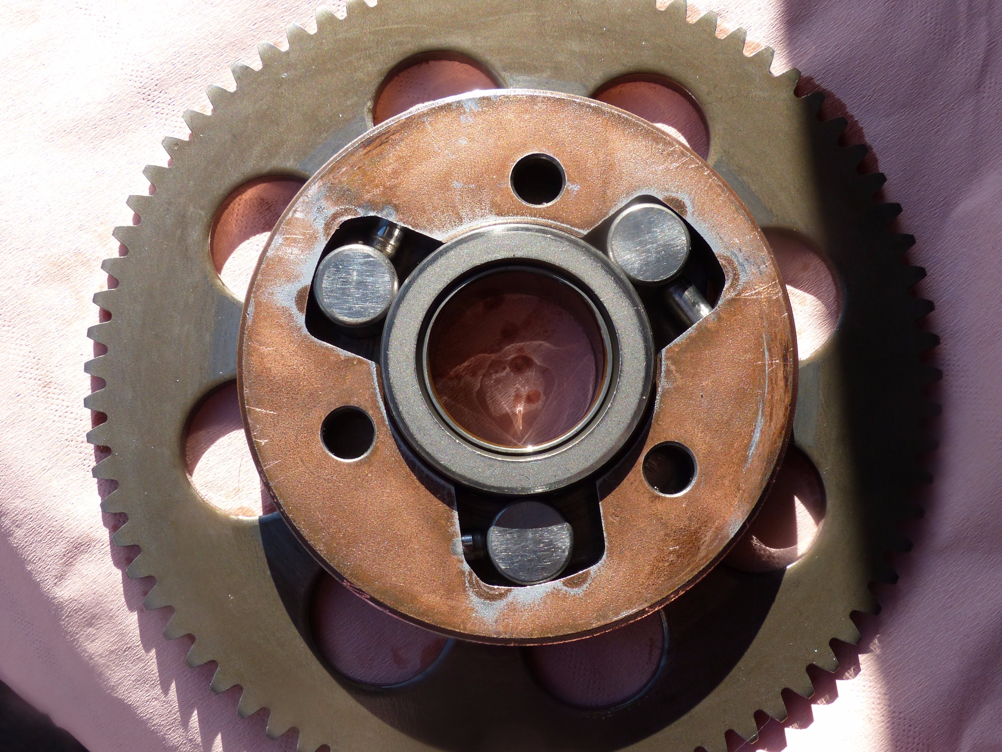

5 janvier 2017 à 7h24 #153476Toujours pour illustrer, voici la photo de la roue à galets (embrayage de démarreur) accouplé à la roue libre. Les galets coincent la roue libre moteur au repos et à la vitesse V1 où les petits ressorts contrent la force centrifuge et maintiennent les galets contre l’épaulement de la roue libre. Lorsque le moteur démarre, la roue à galets solidaire du mouvement du vilebrequin se met à tourner plus vite (vitesse V2), les petits ressorts ne peuvent plus contrer la force centrifuge et les galets trouvent leur place dans la partie plus ouverte de la roue à galets, et libèrent ainsi la roue libre. Si l’on comprend bien les choses, avec ce système, mettre un coup de démarreur moteur tournant n’endommage aucune pièce, cela revient simplement à faire tourner la cascade de pignon et la roue libre.

5 janvier 2017 à 9h18 #153483Le problème vient d’un mauvais serrage des galets sur la portée de la roue libre. La roue à galets se compose : – d’un corps principal en fonte, qui normalement est indestructible – de trois petits axes situés au fond des logement des ressorts, quasi invisibles car recouverts par le cerclage. Ces axes peuvent être cassés, et même venir percer le cerclage, voire s’être déjà barrés quelque part là où ils n’ont rien à faire. S’ils ne maintiennent pas correctement les ressorts, ceux-ci ne peuvent pousser suffisamment le galet. – d’un cerclage métallique serti, qui peut être endommagé. Il ne doit absolument pas tourner sur le corps, ni présenter de traces de frottements ou des amorces de perçage au niveau des axes. – de ressorts qui sont peut-être affaiblis, qu’il faut changer dans le doute – de poussoirs qui peuvent être usés, qu’il faut changer dans le doute – de galets qui peuvent ne plus être ronds, ou avoir perdu en diamètre, qu’il faut changer dans le doute La roue libre peut avoir des dents en moins, c’est facile à voir, mais surtout, sa portée peut être usée. Mettre des galets neufs sur une roue libre à la portée usée ou bien des galets usés sur une roue libre neuve revient à pisser dans le sable, au pire cela ne fonctionnera pas, au mieux cela fonctionnera, mais les galets ou la portée de la roue libre vont s’user prématurément. Dans le cas du Vmax, le remplacement de ces pièces est relativement aisé, une heure de taf environ, j’ai souvent remplacé les roues à galets complétement détruites, mais jamais de roue libre. Dans le cas du 750 Zéphyr, c’est autre chose, me semble-t-il, non ? Si c’était moi, je n’hésiterais pas un instant à remplacer tout ce petit monde par du neuf, et je garderais les pièces remplacées pouvant encore servir précieusement dans un coin pour le jour où Kawa ne proposera plus de pièces de rechange neuves.

6 janvier 2017 à 10h30 #153617Faut rester raisonnable ! Tout d’abord, sur les photos, je ne vois pas de détériorations des éléments. Dans quel état est le cerclage métallique de la roue à galets ? Pourquoi ta moto ne démarrait pas ou mal ? – ressorts de galets faiblards ? – axes des sièges de ressorts cassés ou disparus ? – galets usés ? – portée de roue libre usée ?
6 janvier 2017 à 10h56 #153618Anonyme
Faut rester raisonnable ! C’est vrai. Tout d’abord, sur les photos, je ne vois pas de détériorations des éléments. Moi non plus. Dans quel état est le cerclage métallique de la roue à galets ? Nickel. Pourquoi ta moto ne démarrait pas ou mal ? Bruit de crécelle caractéristique. – ressorts de galets faiblards ? Peut-être, à contrôler.. – axes des sièges de ressorts cassés ou disparus ? Sans objet (?) – galets usés ? Peut-être, à contrôler… – portée de roue libre usée ? Peut-être, à contrôler…
