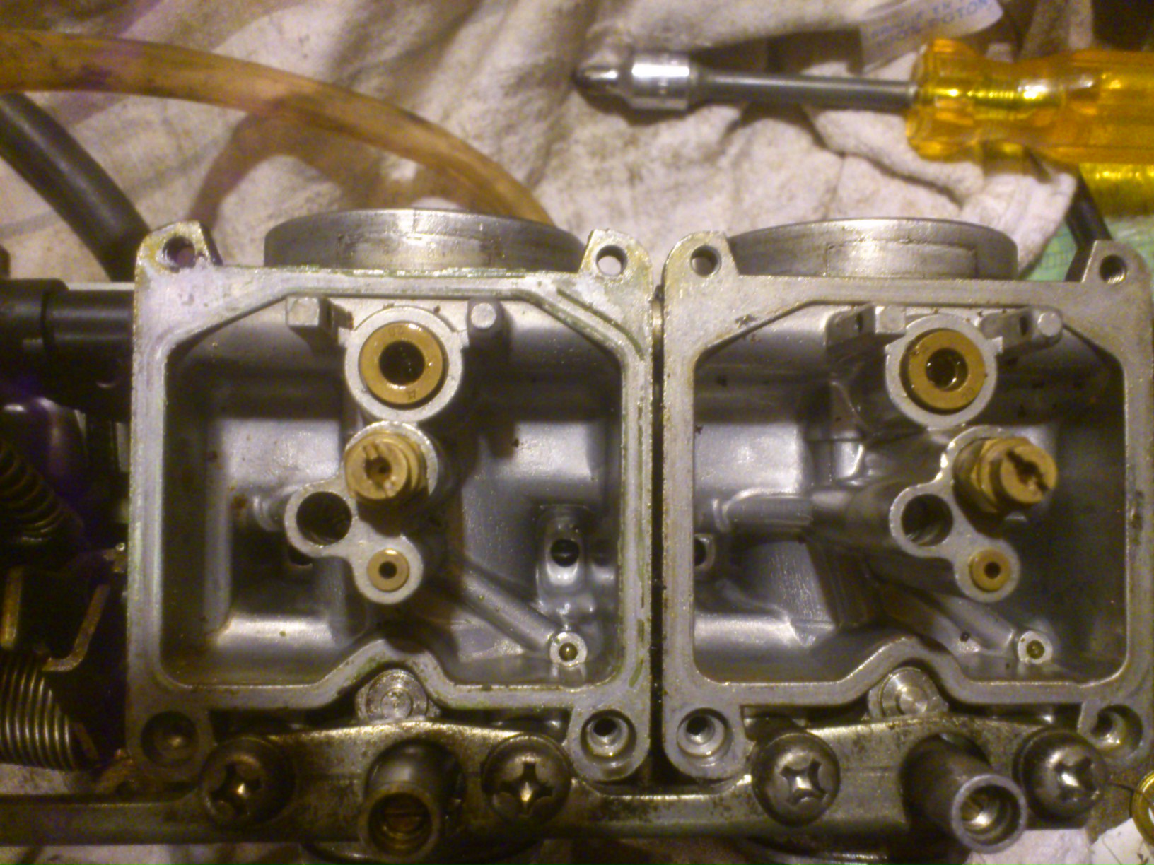

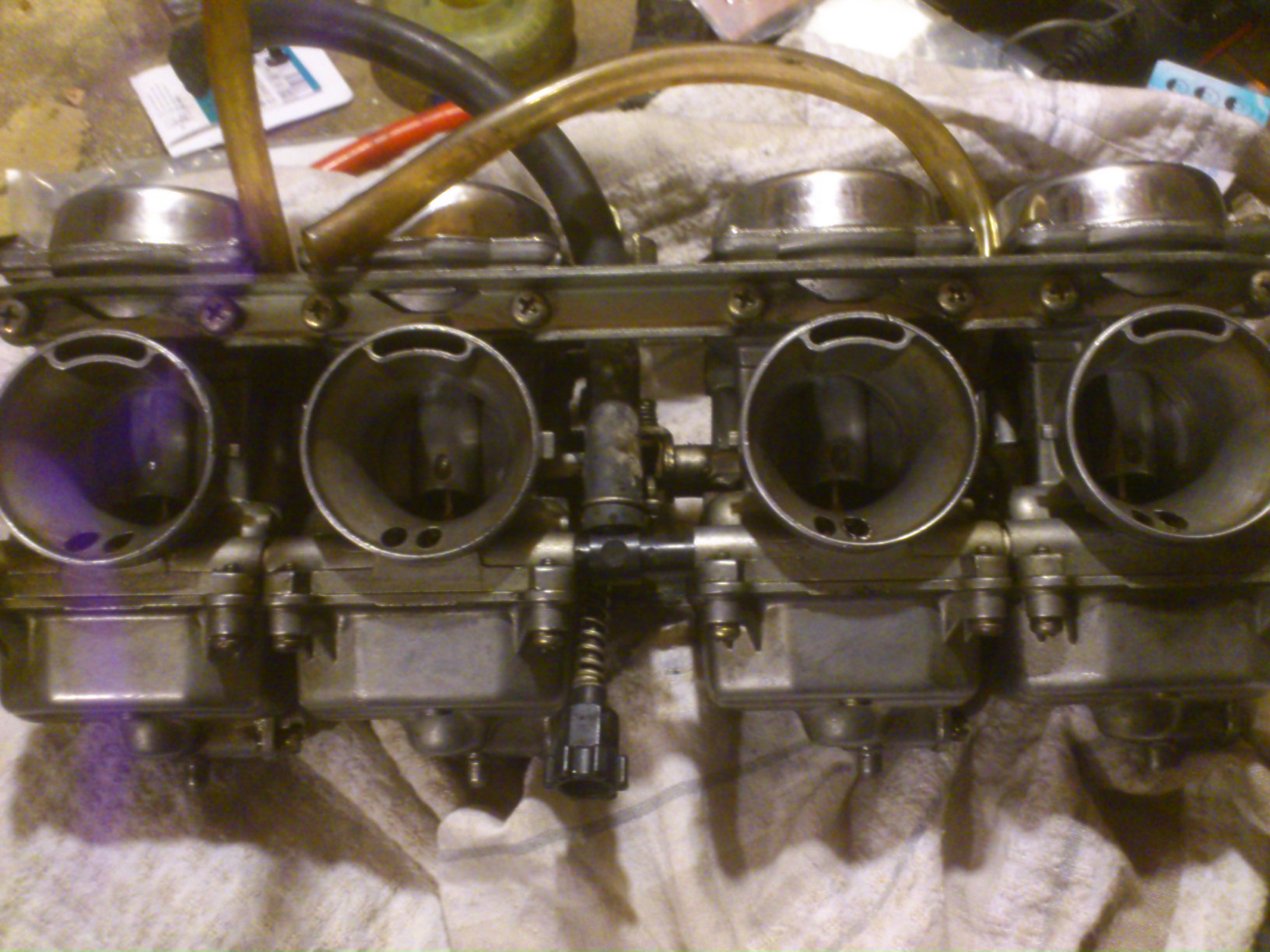

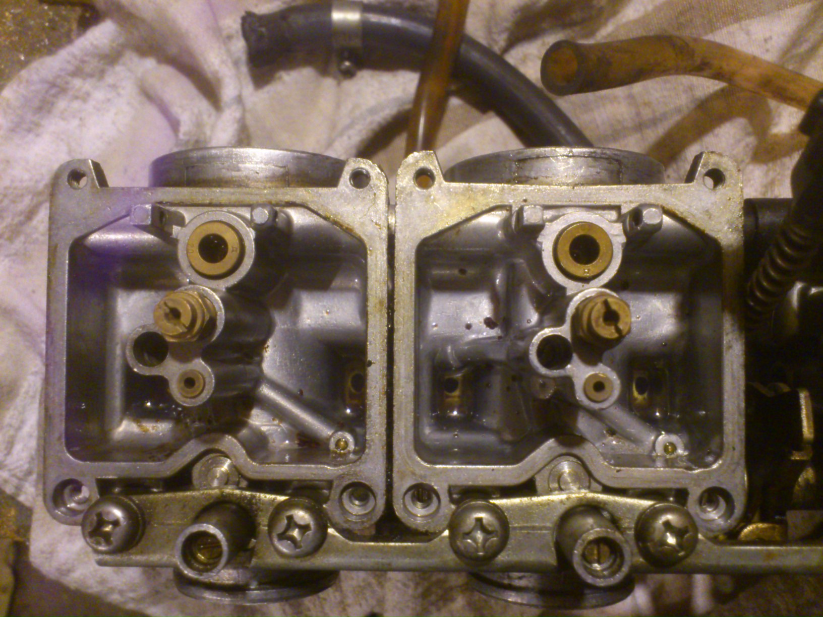

    J’ai pu reprendre un peu les travaux sur ma bécane. Je suis allé faire un tour avec pour essayer de mieux cerner le problème et je penche de plus en plus pour un soucis d’arrivée d’essence. En effet elle fait des à coups comme lorsque je dois passer sur la réserve à partir de 5000/600 tours et n’arrive pas à monter très haut dans les tours. J’ai donc changé le robinet entier par un de z750 et pas d’amélioration mis à part plus aucune fuite de celui ci. Je me suis donc résolu à démonter mes carbus: On voit qu’il y a des cochonneries dedans, surtout les deux de gauche. Cela pourrait il expliquer mon problème ? A quoi servent les 2 tuyaux jaunes reliés à la rampe ? Celui de droite était déclipsé mais je ne sais pas si cela est arrivé lors du démontage ou pas. Si ce n’est pas le cas, serait pourrait il expliquer le problème ?
    #146844
    Tes deux tuyaux sont les mises a l’air des carbus, normal ils ne sont pas reliés. ton probléme est a 100 % du aux saletés qui sont dans ta rampe! L’idéal serait un passage aux ultra sons, mais sinon la soupe ( eau déminéralisé + vinaigre alcool + citron + vigor) fonctionne trés bien, tu démontes tous, l’idéal est de séparer les carbus, tu repéres bien chaque carbu, puis tu fais bouillir une bonne demi heure, puis rinçage a l’eau clair et enfin a l’essence! Remontage réglage des niveaux de cuves, synchro et gazzzzzzzzzz!
    #146846
    Vérifie à tout hasard ton tuyau de dépression ( le petit qui va du carbu au robinet). C est pas impossible qu il n ouvre pas assez ta membrane pour faire couler l essence. Si en pri la moto marche bien, j opterais pour cette piste. Dans tous les cas, un nettoyage est important. Bon courage.
    #146847
    En réponse à numag30 (post 143145]Tes deux tuyaux sont les mises a l’air des carbus, normal ils ne sont pas reliés.”
    Je voulais dire que celui de droite n’était pas clipsé sur la rampe de carbus comme l’était celui de gauche… Il faut que je fasse bouillir les carbus ??? Les joints vont pas aimer ! Je ne sais pas régler les niveaux de cuve et n’ai rien pour faire la synchro… J’aimerai autant que possible ne pas toucher aux réglages qui étaient bon avant !
    Vérifie à tout hasard ton tuyau de dépression ( le petit qui va du carbu au robinet). C est pas impossible qu il n ouvre pas assez ta membrane pour faire couler l essence. Si en pri la moto marche bien, j opterais pour cette piste.”[/i]
    Je dois vérifier quoi sur ce tuyau ? J’avais déjà regardé et il semble en bon état et il était parfaitement relié au « T »

    Comme dit Numag30, les 2 durites transparentes en haut de la rampe sont des mises à l’air; c’est pas gênant si l’une était déclipsée car la mise à l’air se fait quand même. elles sont là pour éviter que l’eau (pluie, lavage) ne rentre dans la rampe. Pour nettoyer la rampe via ébullition il est fortement recommandée de tout mettre en pièce sinon les merdouilles qui se décrochent resteront dedans… La petite durite qui arrive au robinet transmet la dépression qui permet l’ouverture du robinet; si elle est à peine pincée, pliée, fissurée ou poreuse tu perds de la dépression et le robinet ne s’ouvre pas correctement : débit d’essence trop faible. Ca coûte ps grand’chose donc dans le doute change la.
