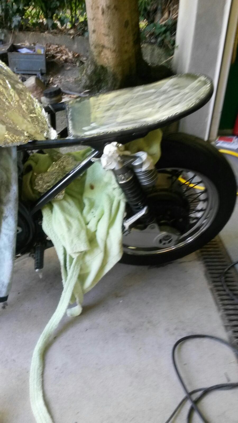

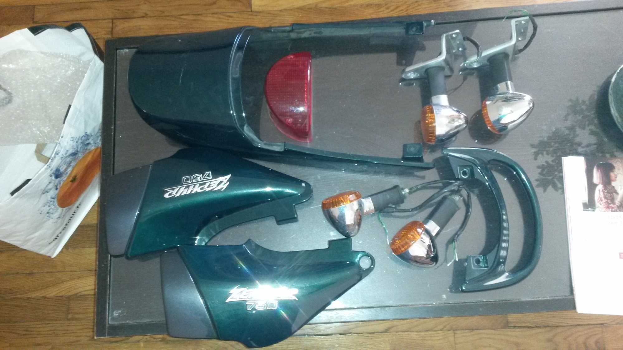

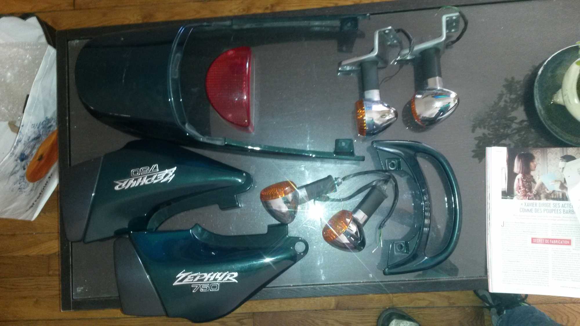

    Hello, la peinture des photos était un noir basique puis vernis c’était histoire de voir ce que ça donnait… Non le cadre n’est pas noir Photos de la peinture peut être demain si tout va bien La je viens de finir le fond sous la selle que j’ai soude au cadre Il est en 2 parties Je n’ai de photos que de la première partie soudée @zetienne : Je garde les silent blocs et autres gommes Je peux te faire clignotants d’origine et selle d’origine La selle est sur le boncoin (https://www.leboncoin.fr/equipement_moto/994965654.htm?ca=12_s) et les clignos, je te ferai des photos demain, ils sont nickel (cf photo)

    @zetienne : voici ce qu’il me reste : clignos avec vis et supports feu arriere sans vis et la selle sur leboncoin J’ai aussi les 2 cables de gaz et c

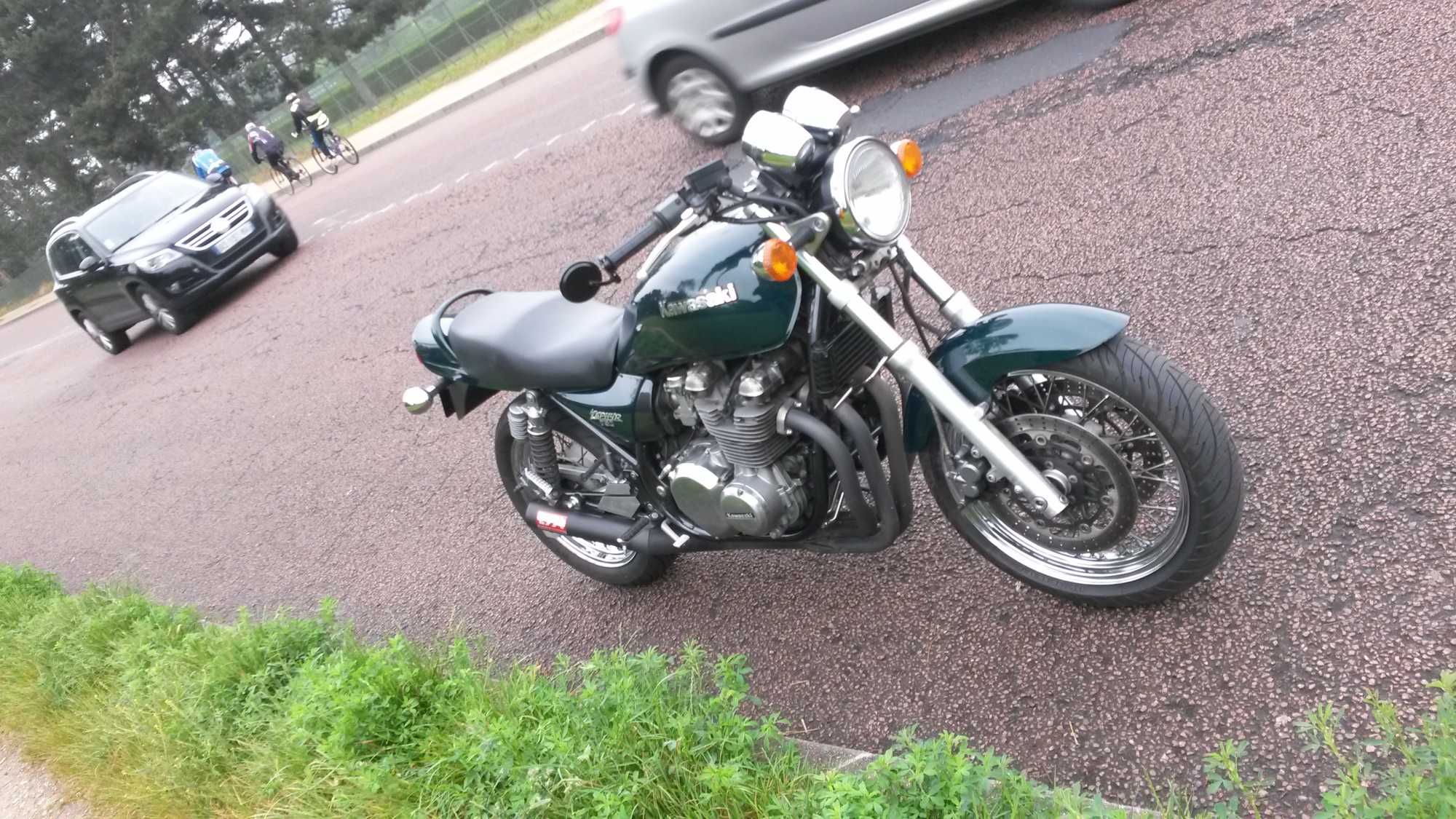

    En réponse à lezef (post 134829] la peinture noire métallisée du cadre semble identique à l’originale tu aurais la référence de cette peinture ?”
    J ai trouvé une peinture qui S en rapproche bien, c est un gris antracite de la marque julien « spécial carrosserie » vendu à Castorama aux alentours de 16ç. Je te fais une photo samedi si tu veux.

    En réponse à kw44 (post 134967]@zetienne : voici ce qu’il me reste : clignos avec vis et supports feu arriere sans vis et la selle sur leboncoin J’ai aussi les 2 cables de gaz et celui de starter, top etat prix pour le lot a dispo pour en discuter”
    Merci: Pour les clignotants, tu en veux combien ???
    #138788
    j’en sais rien je dirais 50 euros les 4 avec attaches pour ceux de l’avant

    @ fabrice Tout a fait d’accord, le cadre peut travailler, je fais très attention D’où des soudures ‘par points’ et non ‘en ligne’ alternee gauche droite gauche droite, le but étant de ne pas le faire travailler, de ne pas le trouer. J’ai fini le fond

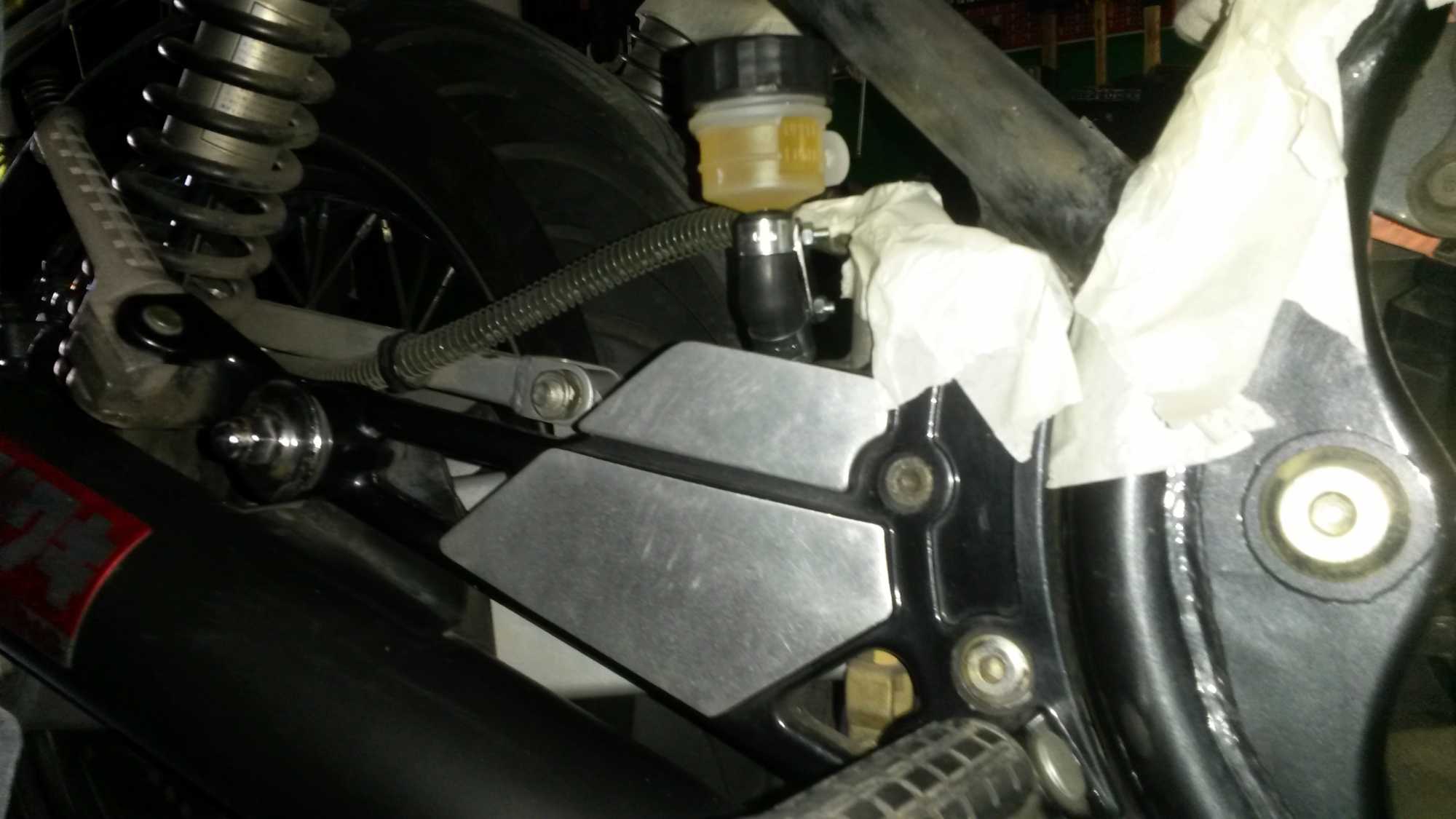

    taf du jour : changement de bocal de maitre cylindre et raccourcissement durite J’ai change les 2 colliers pour des colliers inox a vis. J’ai créé une petite patte avec deux troux de 3mm qui se fixe sur le rab des vis de serrage des colliers et qui permet au MC d’être bien vertical ;)

    En réponse à harold (post 134974] J ai trouvé une peinture qui S en rapproche bien, c est un gris antracite de la marque julien « spécial carrosserie » vendu à Castorama aux alentours de 16ç. Je te fais une photo samedi si tu veux.”
    ah oui je veux bien c’est un métalisé?
    #138809
    En réponse à lezef (post 135109]En réponse à harold (post 134974] J ai trouvé une peinture qui S en rapproche bien, c est un gris antracite de la marque julien « spécial carrosserie » vendu à Castorama aux alentours de 16ç. Je te fais une photo samedi si tu veux.”
    ah oui je veux bien c’est un métalisé?”[/i]
    Kw44 a mis la photo. C est du gris titanium.

    En réponse à kw44 (post 135089]j’en sais rien je dirais 50 euros les 4 avec attaches pour ceux de l’avant”
    Ok je suis d’accord pour les clignotants, on voit en MP pour les modalités Merci, le Zétienne.
