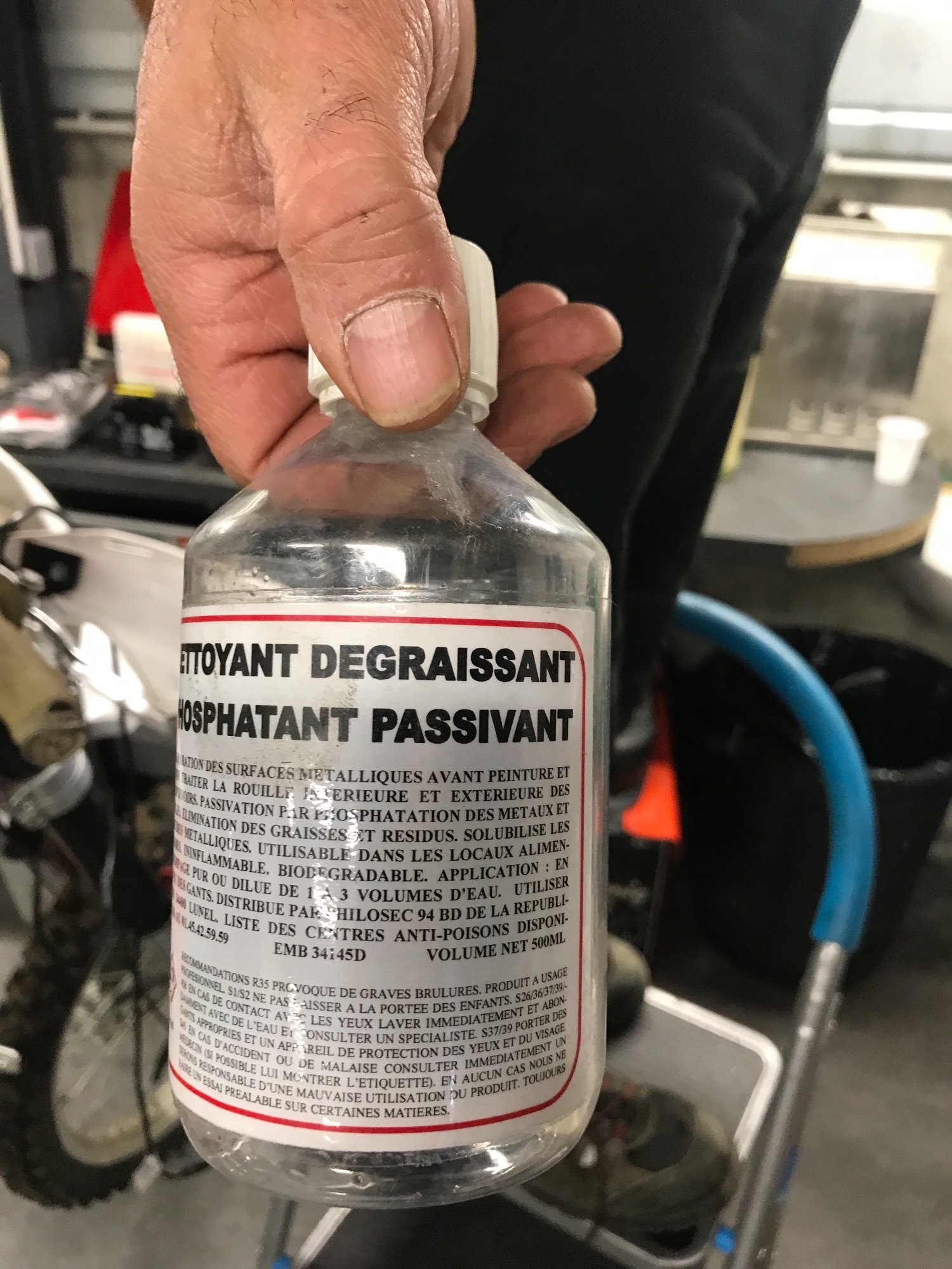

    Pour le réservoir il y a le classique kit restom.Sinon mon ami garagiste m’avait dit qu’il s’occupait du nettoyage des réservoirs avec un nettoyant phosphatant dégraissant passivant (avec quelques boulons à l’interieur di réservoir) puis rinçage à l’eau.On attend une grosse quinzaine de jours.On met une résine et c’est terminé. J’ai pas encore essayé mais j’ai commandé les produits et doit l’utiliser sur le réservoir de mon héritage qui m’attend bien sagement.Je vous tiendrai au courant dès que ce sera fait.
    #210880
    Intéressant, tiens nous au courant sinon effectivement il faut d’abord mettre une chaine ou boulons, passer l’acide rincer/ savon eau puis acétone pour dégraisser et pour finir résine.
    #210886

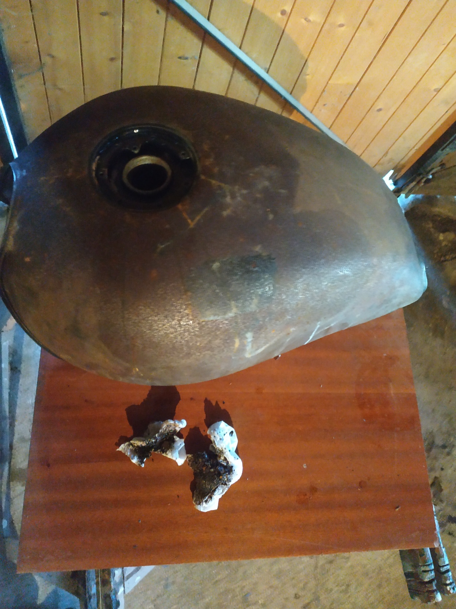

    En réponse à Copacabana (post 207176]Pour le réservoir il y a le classique kit restom.Sinon mon ami garagiste m’avait dit qu’il s’occupait du nettoyage des réservoirs avec un nettoyant phosphatant dégraissant passivant (avec quelques boulons à l’interieur di réservoir) puis rinçage à l’eau.On attend une grosse quinzaine de jours.On met une résine et c’est terminé. J’ai pas encore essayé mais j’ai commandé les produits et doit l’utiliser sur le réservoir de mon héritage qui m’attend bien sagement.Je vous tiendrai au courant dès que ce sera fait.”
    Lorsque j’ai récupérer ce Zéphyr, le réservoir était rouillé de l’intérieur comme pas possible, c’est simple : il était resté 9 ans à demi plein …. imagine le truc. Perso, j’ai pris un produit qui permet de retirer la rouille des portails ( 8 ou 10 Euros je ne me souviens plus du nom ), j’ai rempli de flotte, viré un max de « copeaux  » de rouilles, puis le produit, bien secoué, attendre 1 petite heure, recommencer, puis rincage. Cela a bien fait le boulot : il était nickel. Un pote garagiste (auto) m’a dit que ça ne servait pas à grand chose d’y mettre de résine, à condition de toujours stocké un réservoir FULL ! Du coup je vais tenter de refaire pareil.

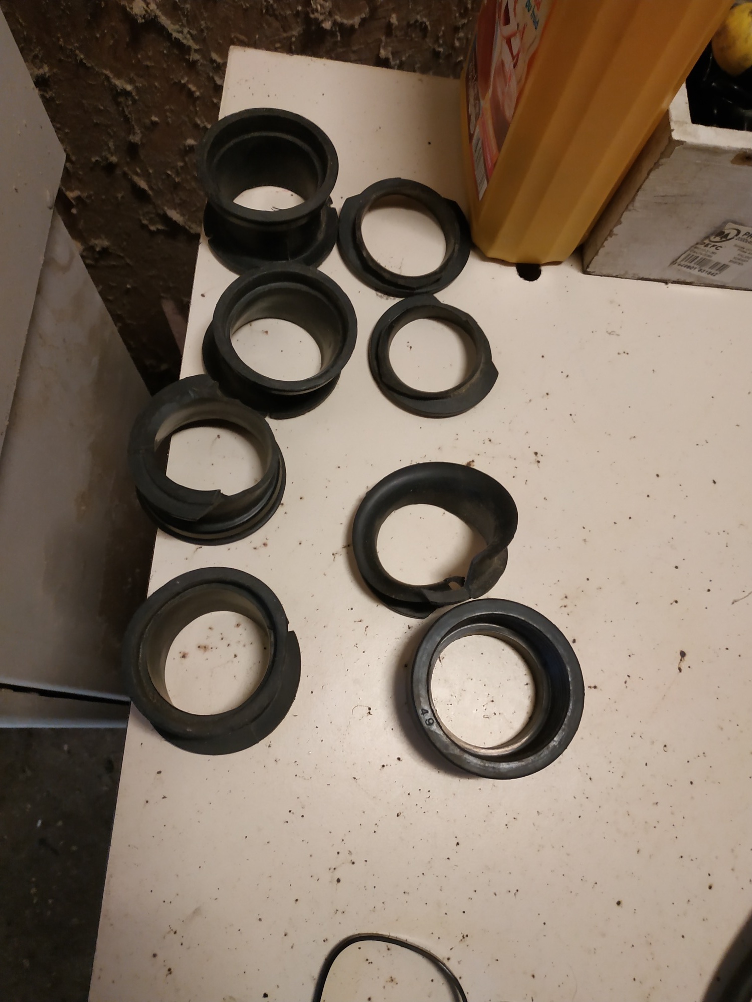

    Je me suis rendu compte que j’avais découpé les petits soufflets de la boite à air. J’avais fait ça pour tenter de les adapter sur les cornets , bref ce fut un échec, et du coup : ils sont inutilisables. Alors forcément j’ai fouiné sur le boncoin : J’attend le réponse du vendeur …
    #210966
    Ben, pose lui bien la question de l’état de ses pipes en caoutchouc, c’est très possible que les siennes aussi soient inutilisables Pour pas beaucoup plus cher, tu peux te payer des pipes neuves, et ça va te changer la vie, notamment pour relier la boite à air et le corps du carbu sans forcer, en souplesse Je sais pas pourquoi, j’ai l’impression que ça va pas tarder à déraper, ce sujet
    #210979
    En réponse à ZephyrOliv (post 207267]Ben, pose lui bien la question de l’état de ses pipes en caoutchouc, c’est très possible que les siennes aussi soient inutilisables Pour pas beaucoup plus cher, tu peux te payer des pipes neuves, et ça va te changer la vie, notamment pour relier la boite à air et le corps du carbu sans forcer, en souplesse Je sais pas pourquoi, j’ai l’impression que ça va pas tarder à déraper, ce sujet”
    Merci ZephyrOliv !!!!! Je crois bien que tu as tout à fait raison, j’ai vu ça : https://www.oldandnewstocks.com/boutique-en-ligne-nos-shop/kawasaki/z-de-1972-a-1978/carburation-pour-z/set-de-manchons-de-boite-a-air-serie-z-z1r-mk2.html#item-description si tu me confirmes : je les commande.
    #210981
      Les manchons que tu présentent sont rangés au rayon « Z » chez Oldandnewstocks. N’hésites pas à explorer d’autres fournisseurs , CMSNL, Wemoto ou Pieces Kawa. En tous cas on parle bien des manchons (coté boite à air) et non des pipes (coté moteur). Les deux peuvent être poreuses et poser soucis d’entrée d’air indésirable… c’est comme ça quand on manque de souplesse :whistle:

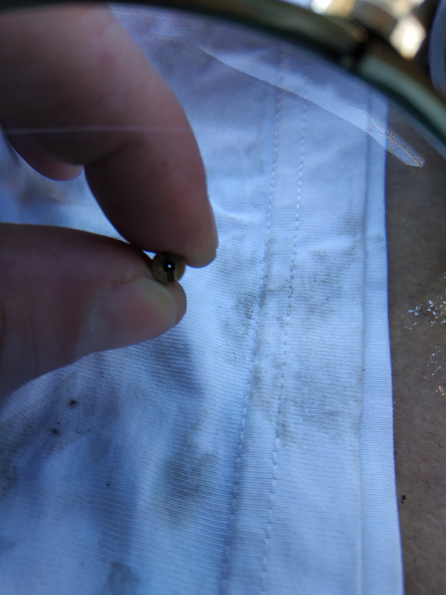

      J’ai annulé l’idée de remettre l’ancienne boite à air. Avant de tomber en panne il y avait des cornets et ça a tenu 1 an sans souci donc je vais les remettre, en plus je trouve ça plus sympa à l’oeil. Aujourd’hui j’ai nettoyé mes carbus, 3 des vis de ralenti sur 4 étaient bouchées, et bah devine ….. ELLE DEMARRE ! ! ! ! ! ! je suis heureux comme pas possible ! ! ! ! !
      #212267

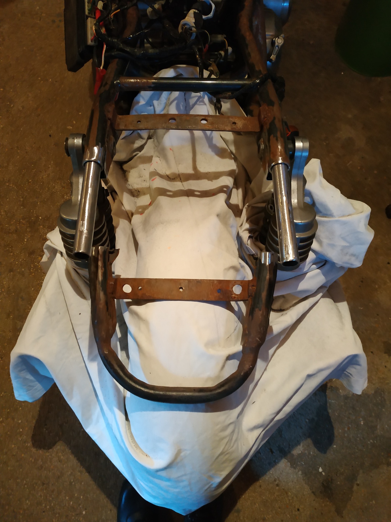

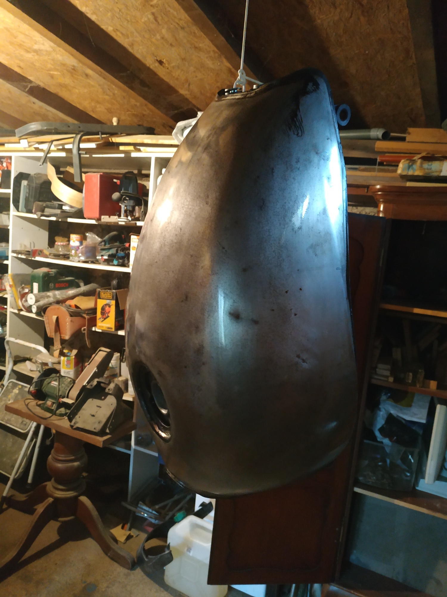

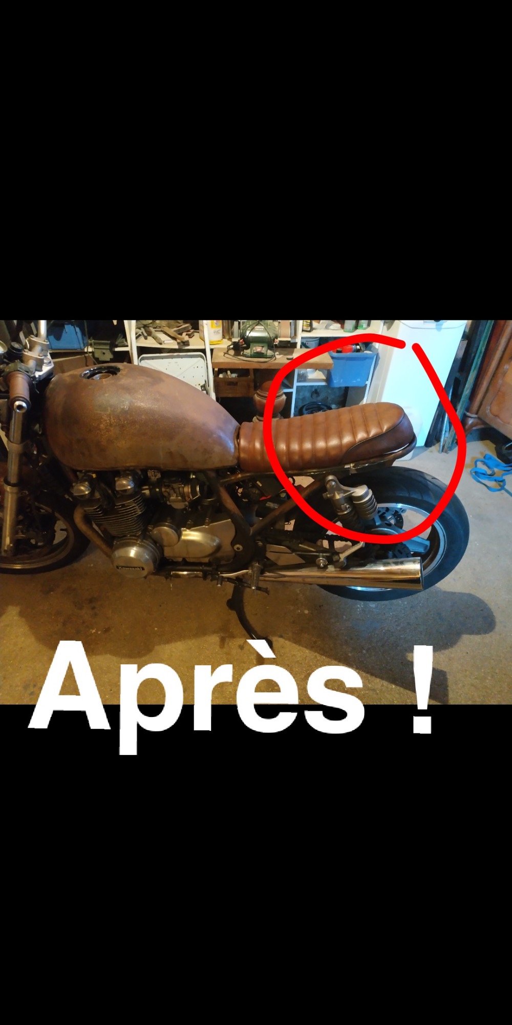

      TAAADAAAAAAAAMMMMMM !  » Zephyr du serpicos Saison 5 épisode NONANTE-QUATRE … Previously on ZEPHYRCLUB … » Trêve de bêtise David On en était ou ? Moto rapatriée OK Probleme de démarrage réglé ! Donc c’était ce petit truc, plus communément appelé « gicleur de ralenti » ( et non Vis de ralenti spéciale dédicace Fabrice68 ) qui était bouché et plus précisément 3 sur les quatre. Comme me l’a indiqué ZephyrOliv le trou fait 35 centièmes et a une importance ,évidement, plus que majeur. Me voila donc rassuré car mon jouet démarre à nouveau !!!! Après m’être fait reprendre de volet par bric****te (identité volontairement cachée pour conserver son anonymat ), suite à mes essais avec le réservoir malade : Je n’ai donc pas eu le choix et tel un enfant de 10 ans à qui on aurait retiré sa toute nouvelle SUPERNINTANDO : j’ai tristement attendu …. attendu … attendu … ( vous avez vu le temps en ce moment ?) … bah non … j’ai attendu …. J’ai écouté, respecté, bu les paroles de cet ancien …. et : La commande de ce KIT n’est bien sûr pas arrivée en 2 jours, j’ai donc eu le temps d’effectuer 2 / 3 trucs comme : pontage +vernis Cette Fichue boucle qui n’allait pas, mais alors pas du tout, car trop longue, n’est ce pas !? On est d’accord : Nous voila donc reparti sur de la découpe : du manchonnage : Je vous passe la soudure car j’ai trop honte , ahaha ! bref … et résultat : un petit avant/apres : Dans cette aventure j’ai eu l’occasion de rencontrer Benj, un mec bien cool, à qui je souhaite plein de kilomètres avec sa moto. UN GRAND MERCI à BRICONAUTE POUR SES CONSEILS DE SAGE ! Je suis sérieux, merci à toi, j’aurais roulé comme ça sans tes réprimandes (cf :Un résé , ça doit être propre , et puis c’est tout .), ahahah !!!!! Merci à ZEPHYROLIV et son BLOG SUPER BIEN FAIT : bricoletamotoavecoliv.blogspot.com/p/pou…rampe-de-keihin.html et merci Fabrice68 bien sur. Donc voila, j’attend d’avoir une belle journée et je m’occupe de l’intérieur de ce réservoir et je vous tiens au jus . Bisous, et vu le temps ….. profitez bien de vos réservoir non rouillé , ahahah :envoibisou :envoibisou
