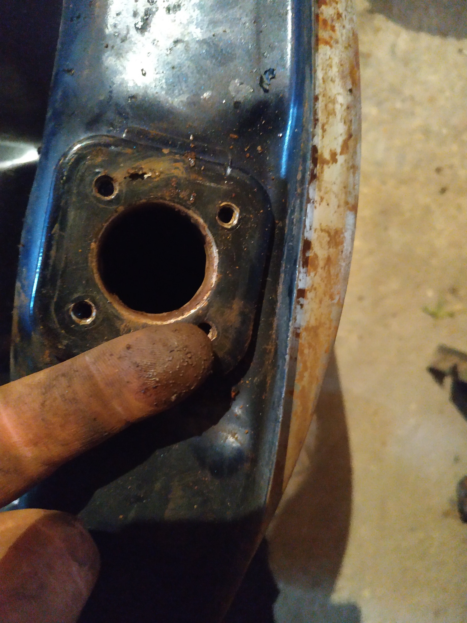

un moto qui n’a pas roulé pendant tant d’années c’est (entre autre) -un réservoir rouillé de l’intérieur
« dé-rouillage » effectué avec un produit anti rouille pour les portails ,laissé agir quelques heures puis « Karshériser » : résultat correct -des pneus dures comme du bois

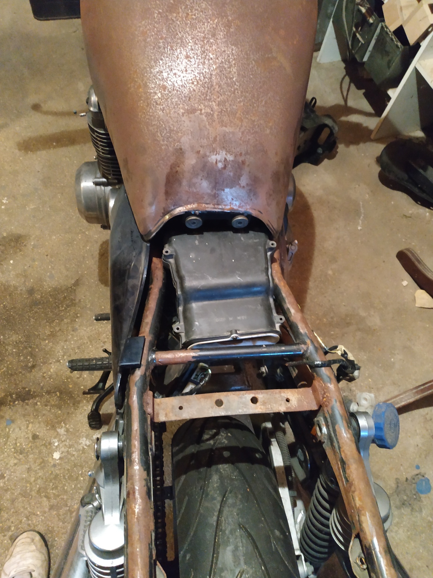

un fois le cadre coupé : pose d’une boucle arrière

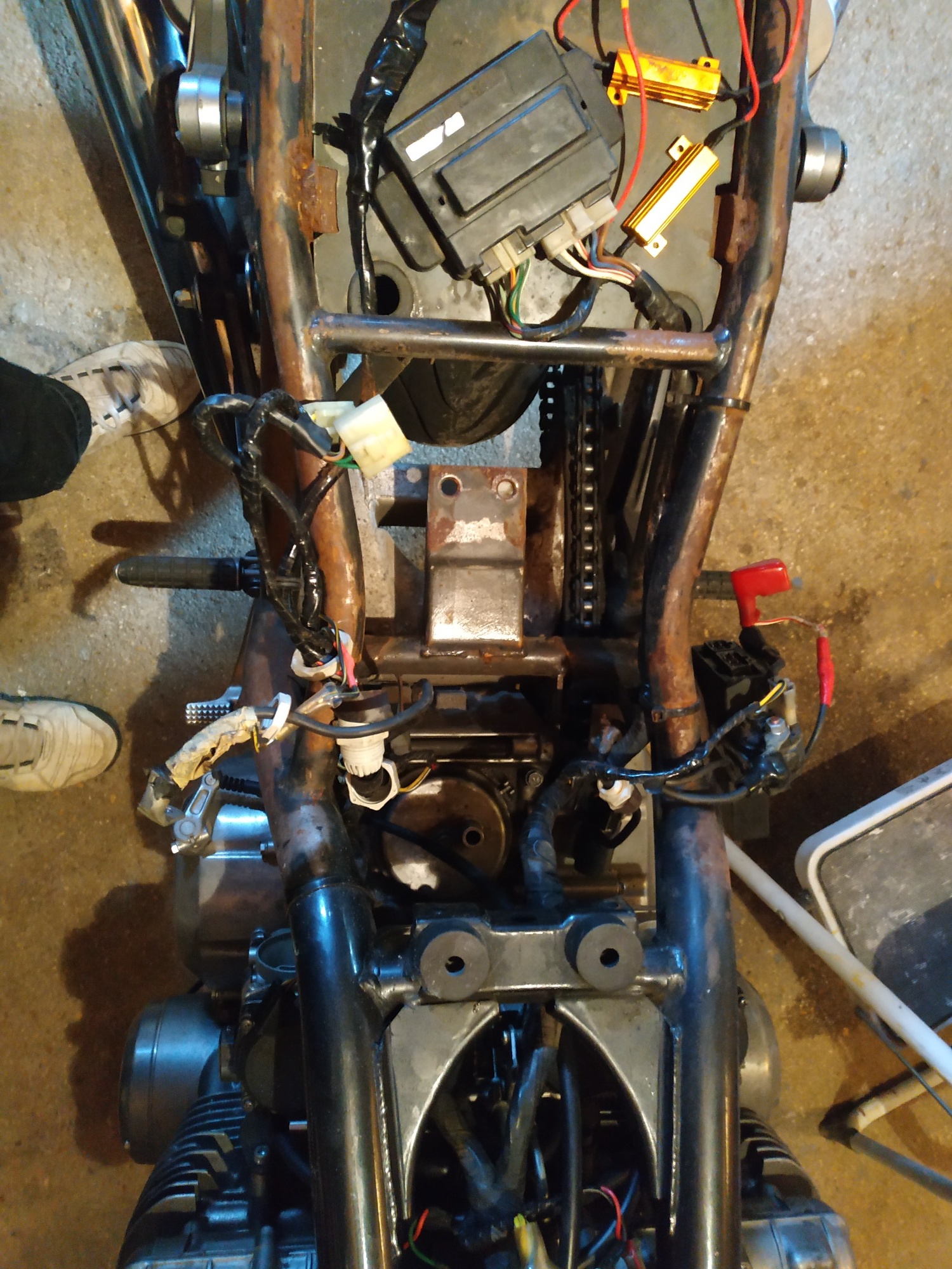

pose d’une plaque métallique qui fera office de garde boue et qui permettra également d’y loger des centrales électriques ( entre cette plaque et la future selle)

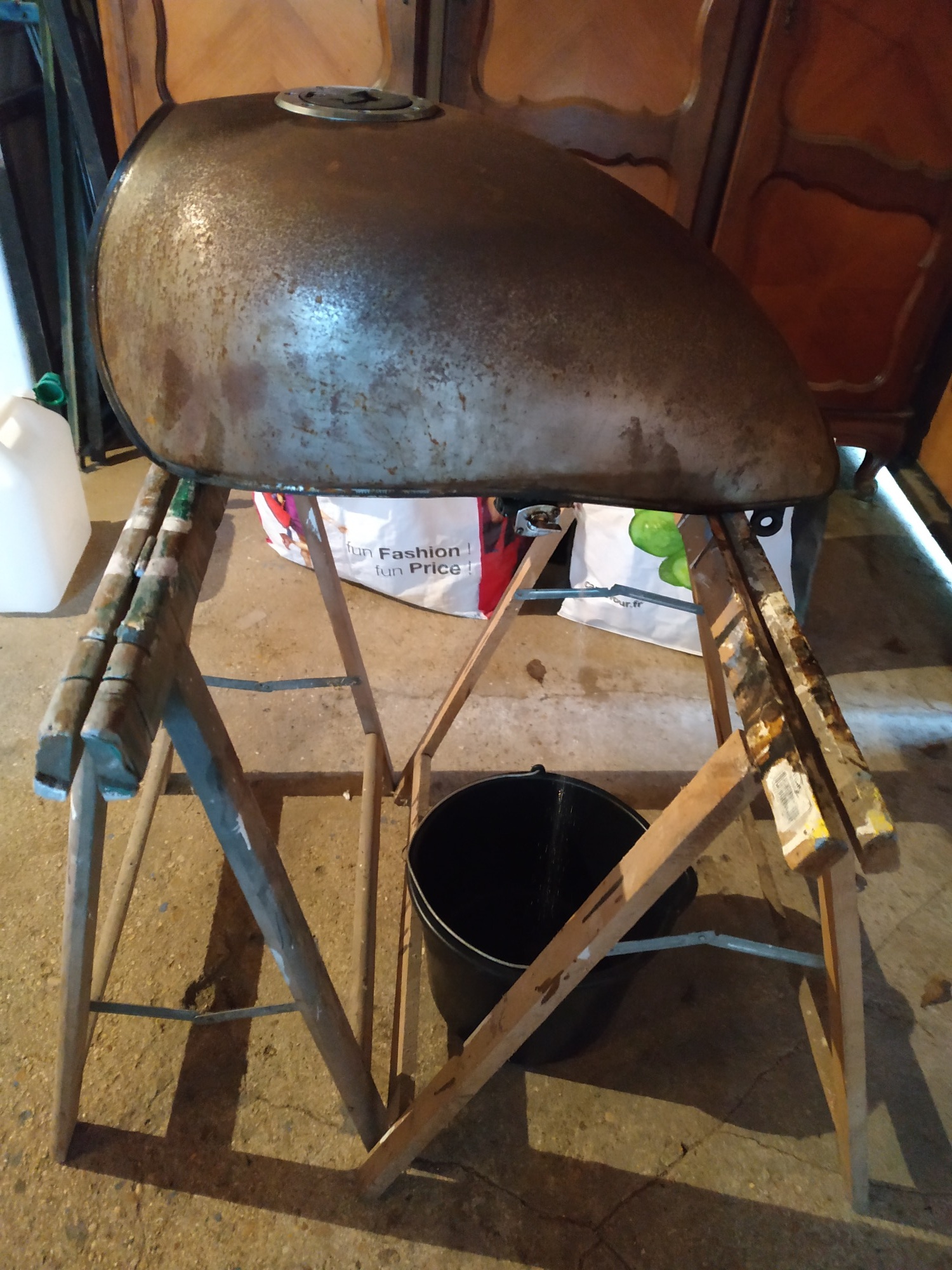

Je vous ai pas dit mais j’aime pas quand c’est trop propre, ce que j’aime c’est épuré et vintage, voila ça J’aime !!!!! Alors comme je veux vraiment dénaturer cette machine et la rendre originale, je me suis dit qu’un reservoir façon « rat’s » serait bien sympa donc c’est parti pour un ponçage !!!!

j’ai mon garde boue arrière donc au boulot maintenant faut trouver un montage correct pour tout ça ! je continu ou je commence a être chiant la ? Bon et bien je vais continuer …. soudure boucle
pose garde-boue arrière
Du coup ça donne ça :
on fixe la plaque :

(La ce n’est pas moi mais mon frangin qui pose sur la photo !) puis les clignotants ….. qui se sont révélés être une nouvelle galère Je m’explique : Sur cette machine les clignotants sont en 21w Si tu veux en mettre des plus petits, tu n’as pas trop le choix que d’y poser des 10w et bien là : Problème ! et oui cela fonctionne, s’allume, mais ne clignote pas ! donc j’ai changé la « centrale clignotante » une 10w à la place d’une 21w et résultat : TOUJOURS RIEN ! ça ne clignote toujours pas !!! RE INTERNET … RE FOUINAGE …. et décision de régler le problème avec des résistances !
ça fonctionne : VICTOIRE ! Maintenant …. il faut s’attaquer à la batterie … comment faire ? petite idée : la mettre dans un emplacement et bien sûr tenter de faire original … et si on prenait une caisse de munition , ahahahahah ouais !

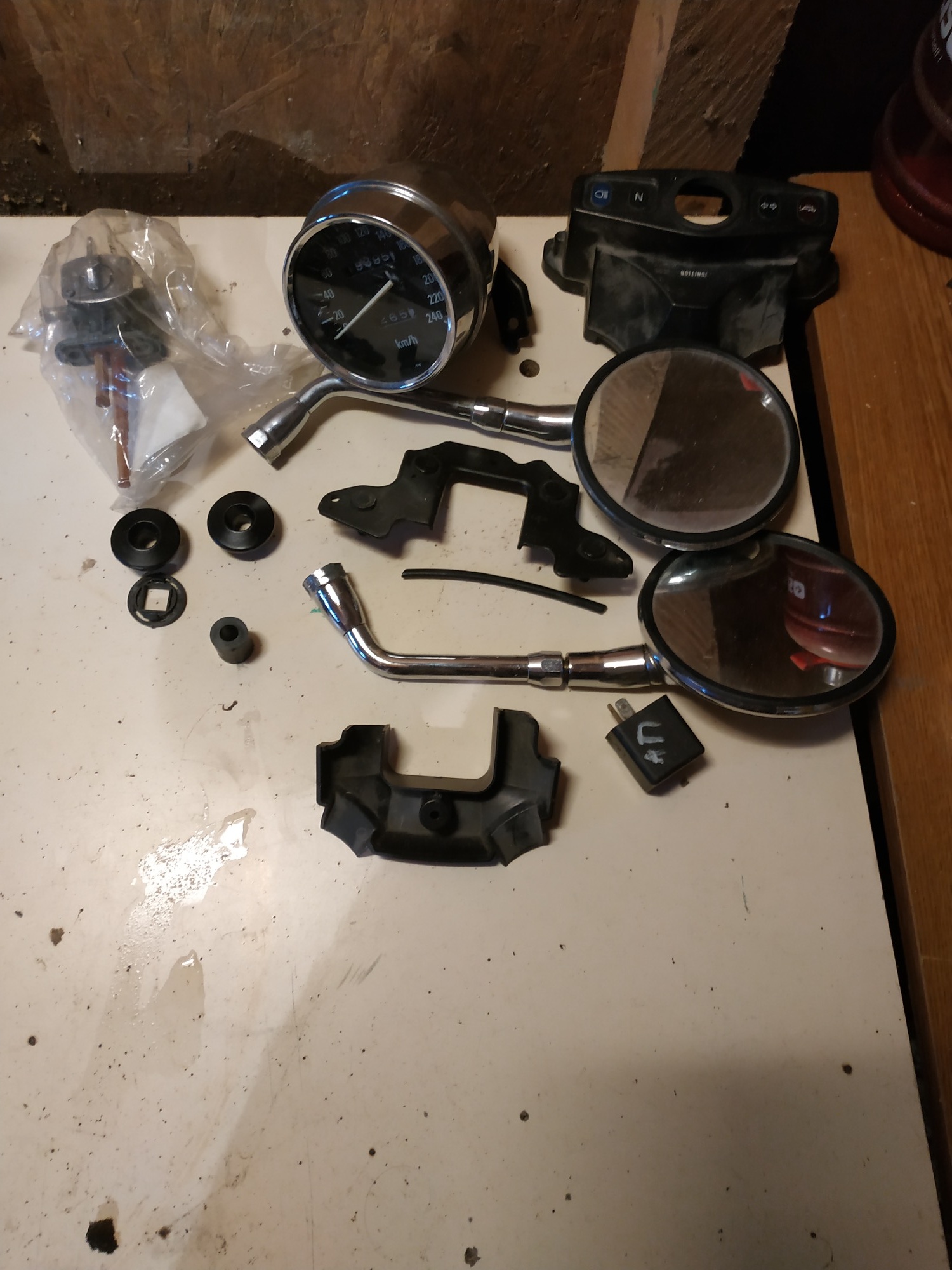

Bon on tient le bon bout là !!! Manque quoi ? une petite bande thermique ? (c’est pas donné cette connerie, ok internet pas cher : 20ç les 10m devraient suffire) un compteur kilométrique ? (oh purée presque 100ç en boutique ! ok internet pas cher : 10ç ) un rétro ? (Système D pour le moment) bande
compteur :
rétro à l’arrache System D (comme dégeu ! mais D quand meme ! :) )

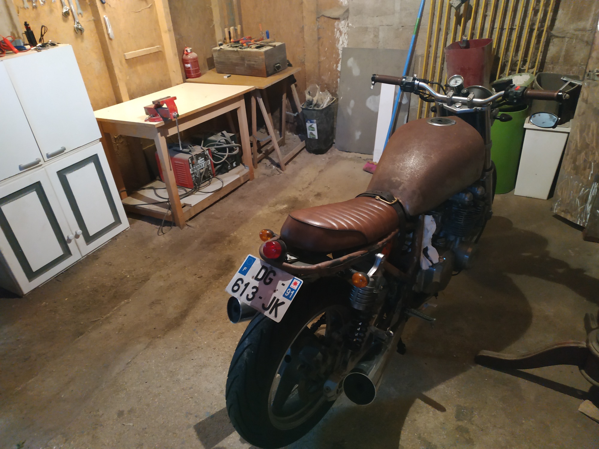

VOILA VOILA VOILA …. me voici à la quasi FIN de cette récupération/remise en état/modification de cette moto ….. à l’exception du plus important surement : CE BRUIT MOTEUR !! mais j’y viens, j’y viens …. BON …. PLEIN LE … de ce bruit , madame est donc au garage car à ce niveau la : moi je ne sais pas !!!!
