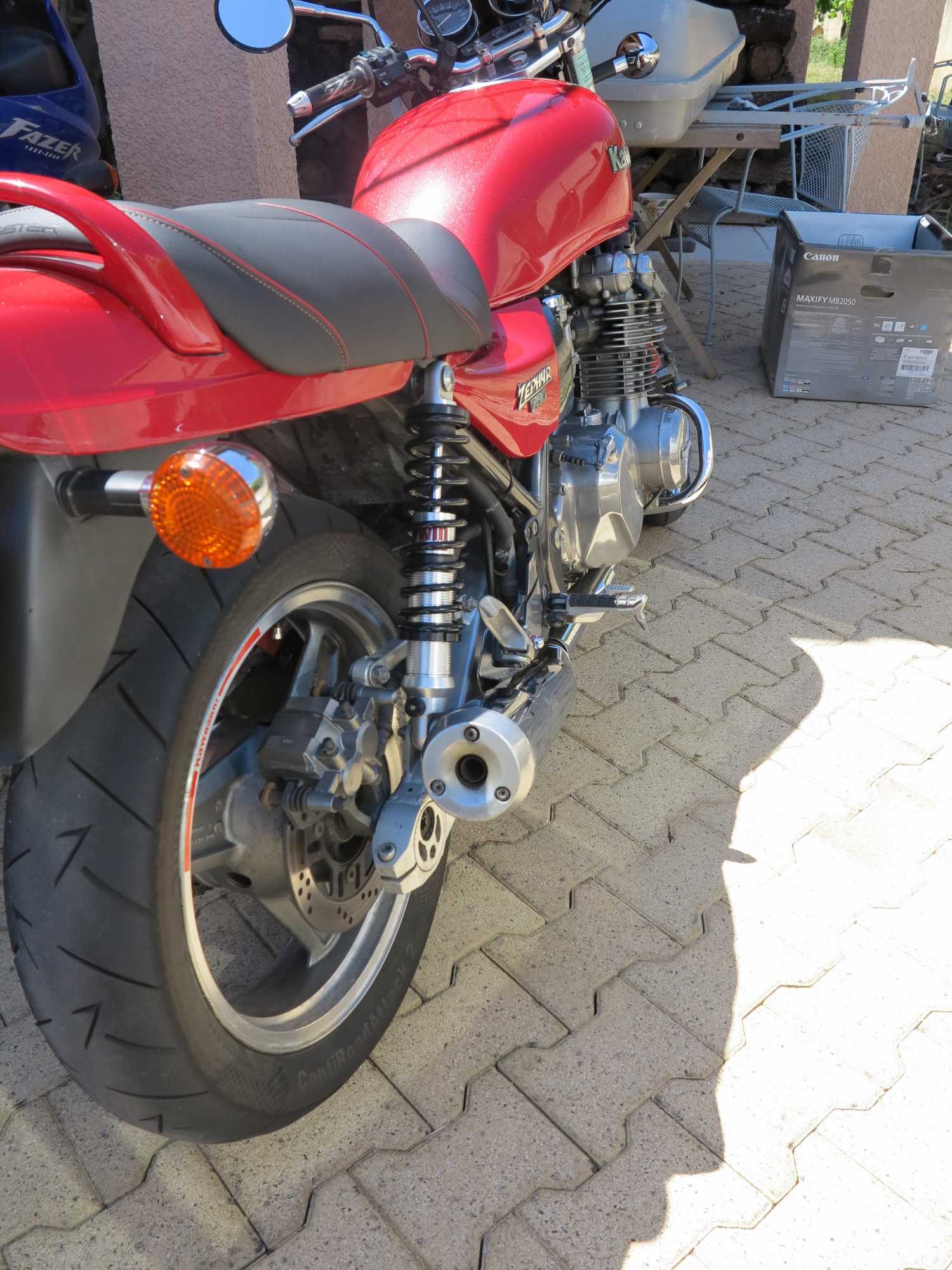

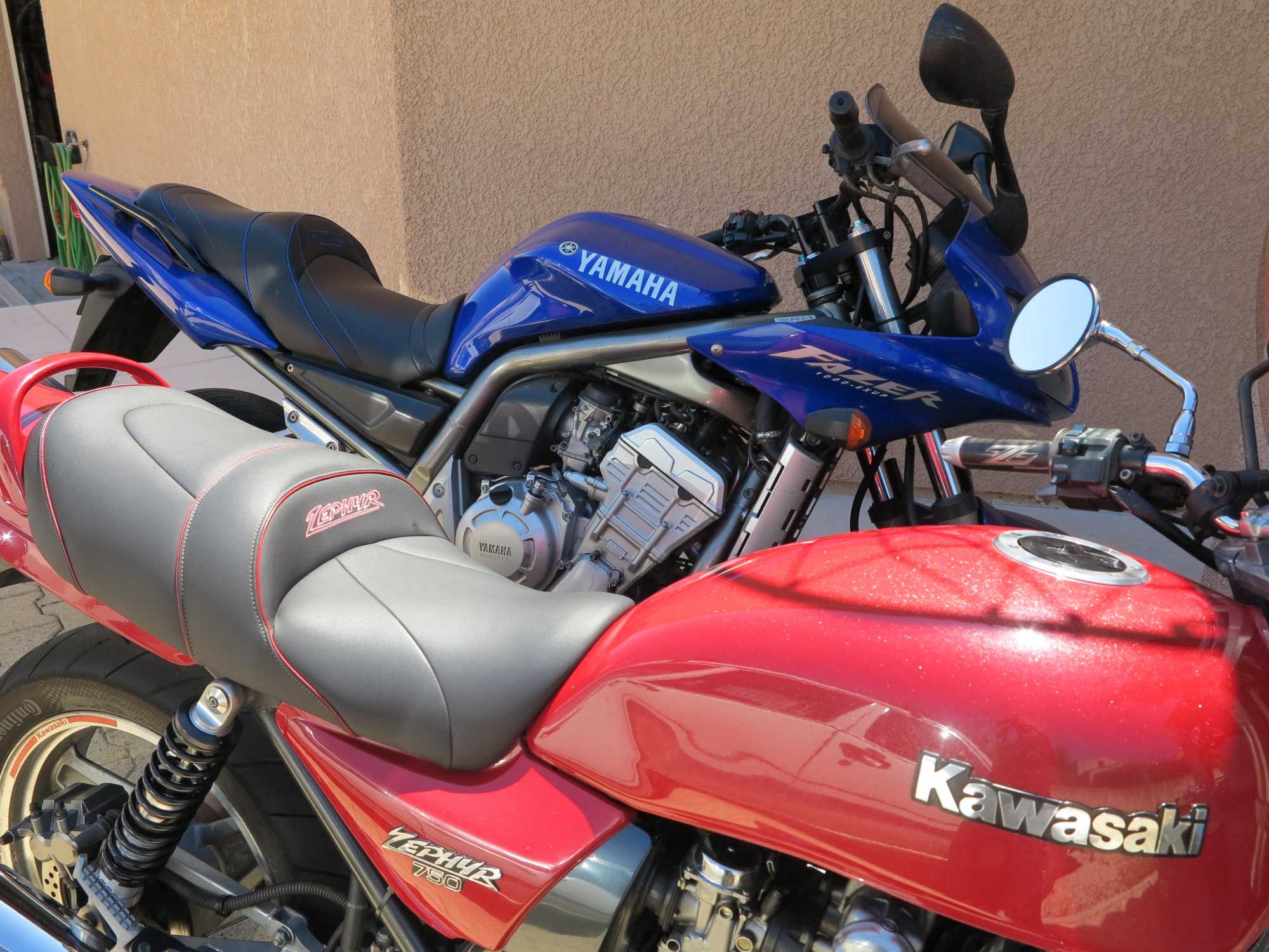

      ben voilà, tout est dans le titre, tout beau tout chaud… Mike Capon est très sympa, les délais sont respectés, la comm’ est facile, les amortos semblent de très bonne qualité. Je vous ferais connaitre la suite de mes impressions après le montage puis les essais … j’espère la semaine prochaine si j’ai un peu de temps pour çà. ‘tite photo :

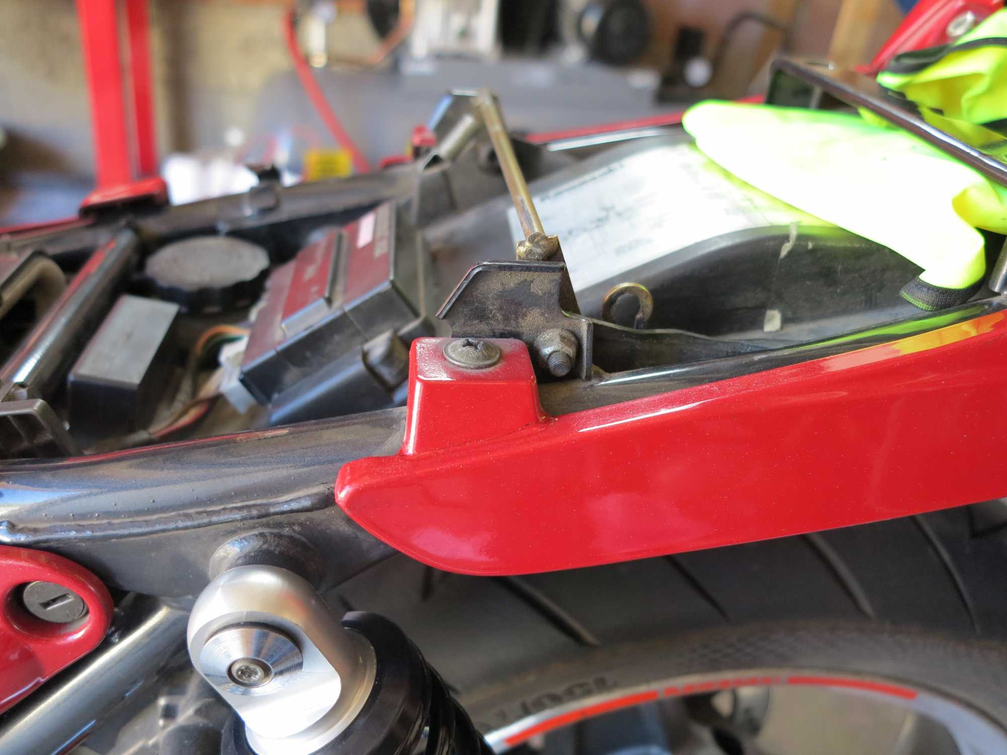

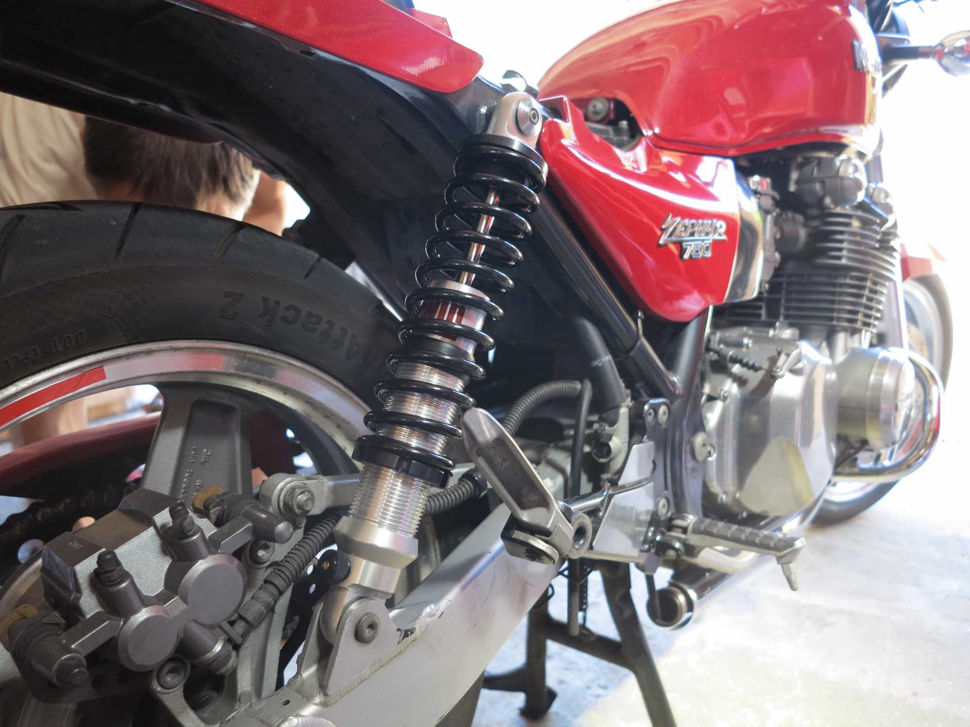

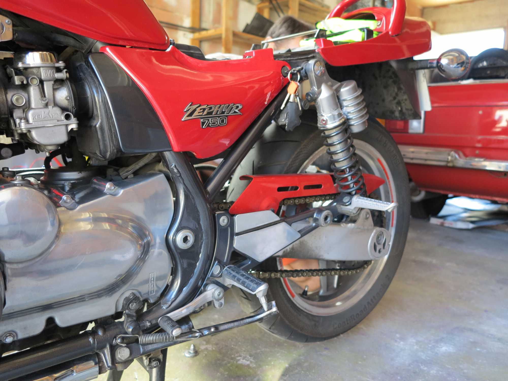

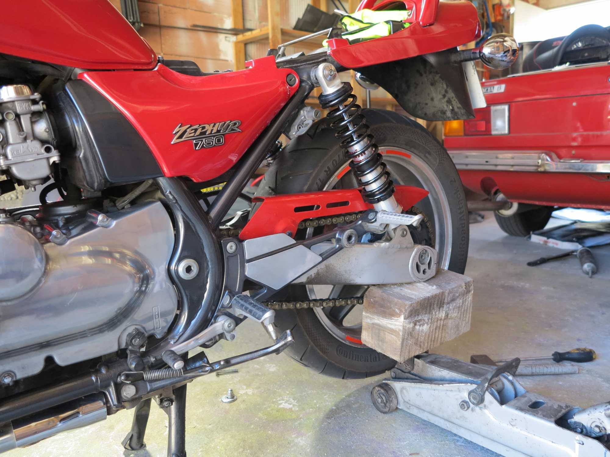

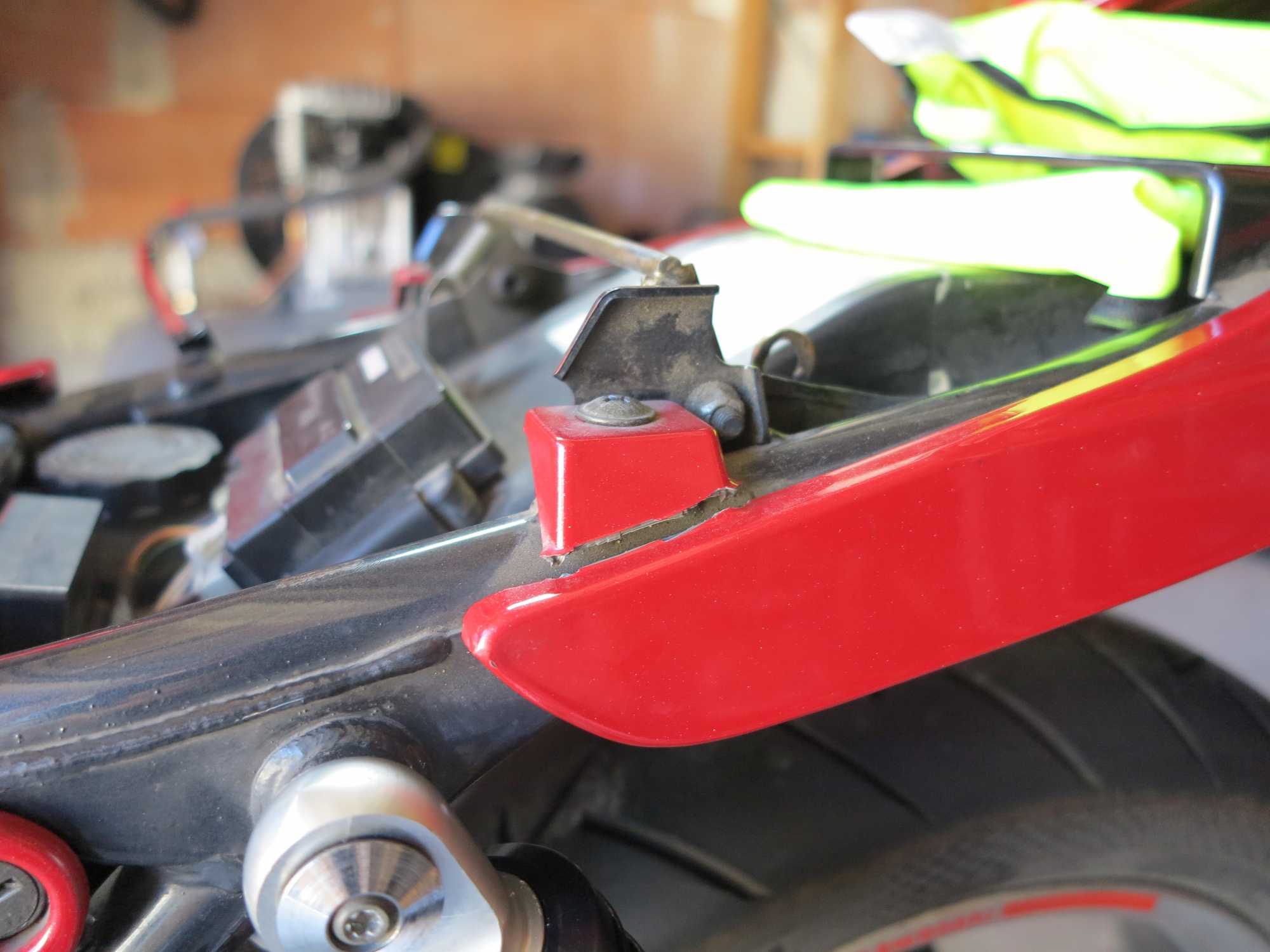

        bon ben voilà, aujourd’hui c’était le grand jour, atelier mécanique pour upgrader mon Zeph’… 1- les amortos, Shock Factory donc … on dépose les silencieux : puis on démonte le premier amortisseur, on monte le nouveau, puis de l’autre côté. le crick sur le BO permet d’ajuster la pose : quand on fait de la mécanique y’a souvent un imprévu ; là, en serrant la BTR du haut, la clé allen ripe, la main avec qui vient s’écraser sur le cache qui pète aussitôt (il devait être un peu fendu…) : heureusement mon pote Mc Gyver sort la colle magique, et hop ! .. du coup on renforce l’autre côté qui montre aussi des craquelures …

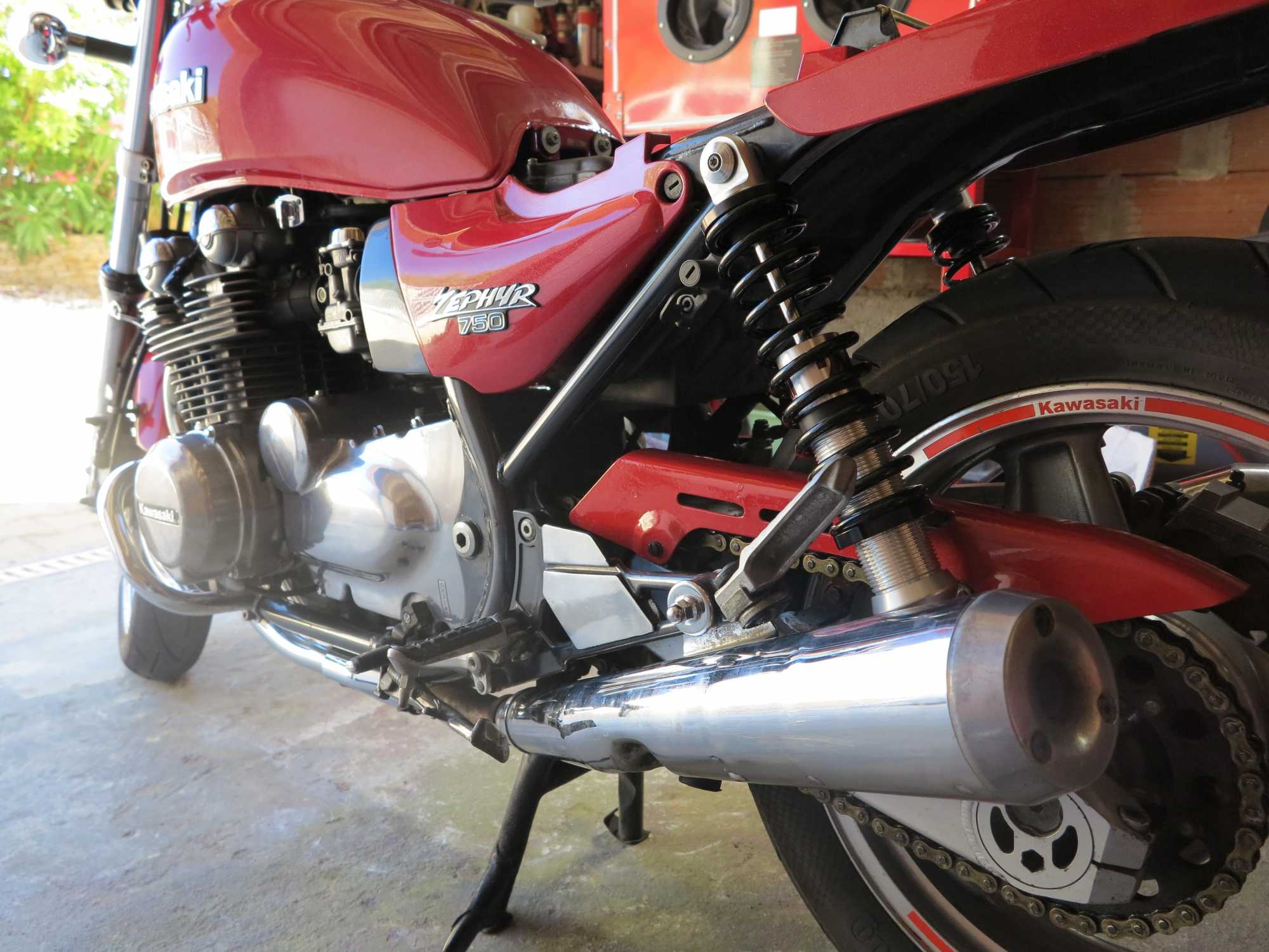

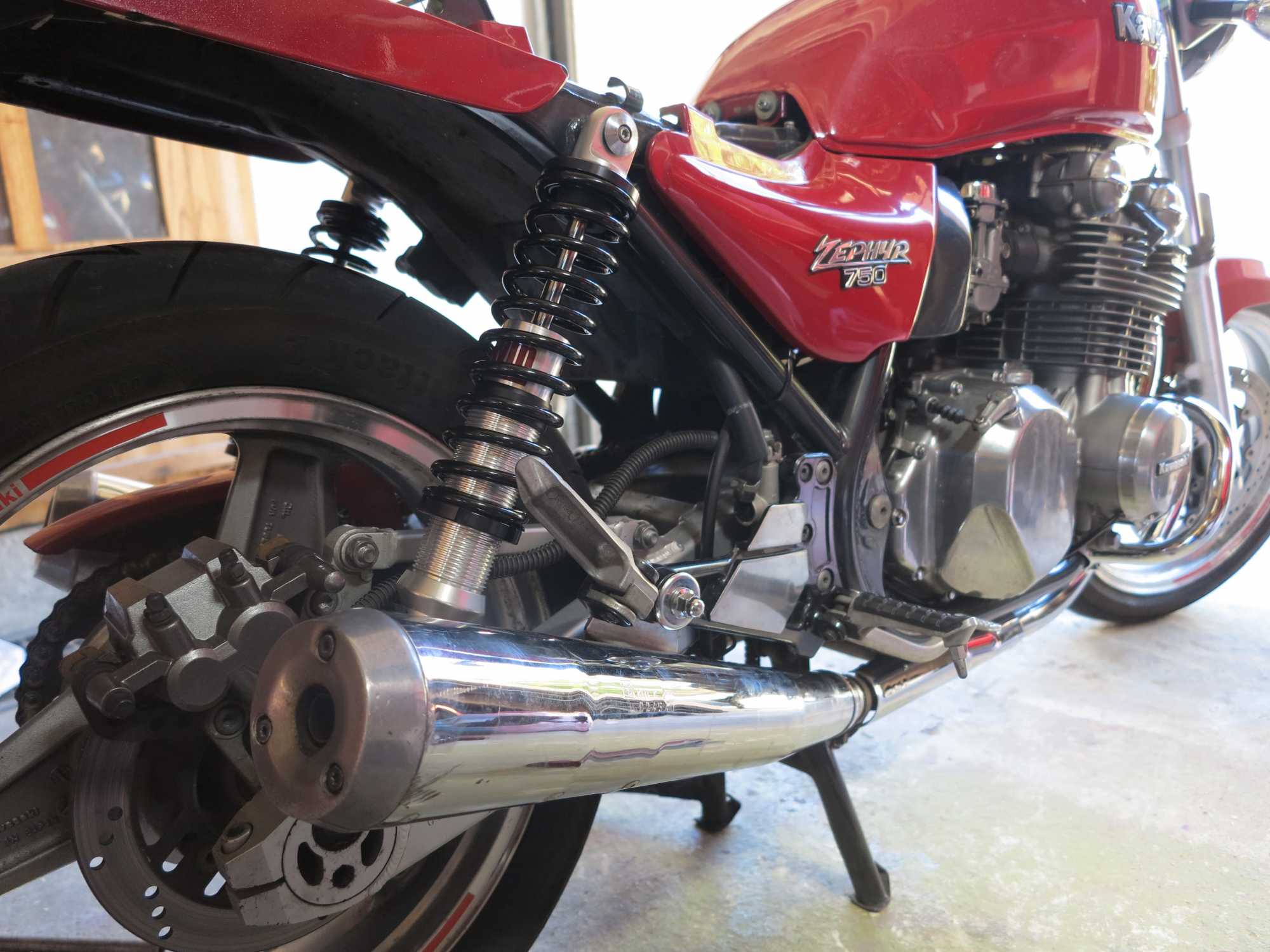

          on remonte les silencieux : et hop c’est fait, rapide et sans bavure, ou presque ! les 2 copines sont prêtes pour un ride endiablé !

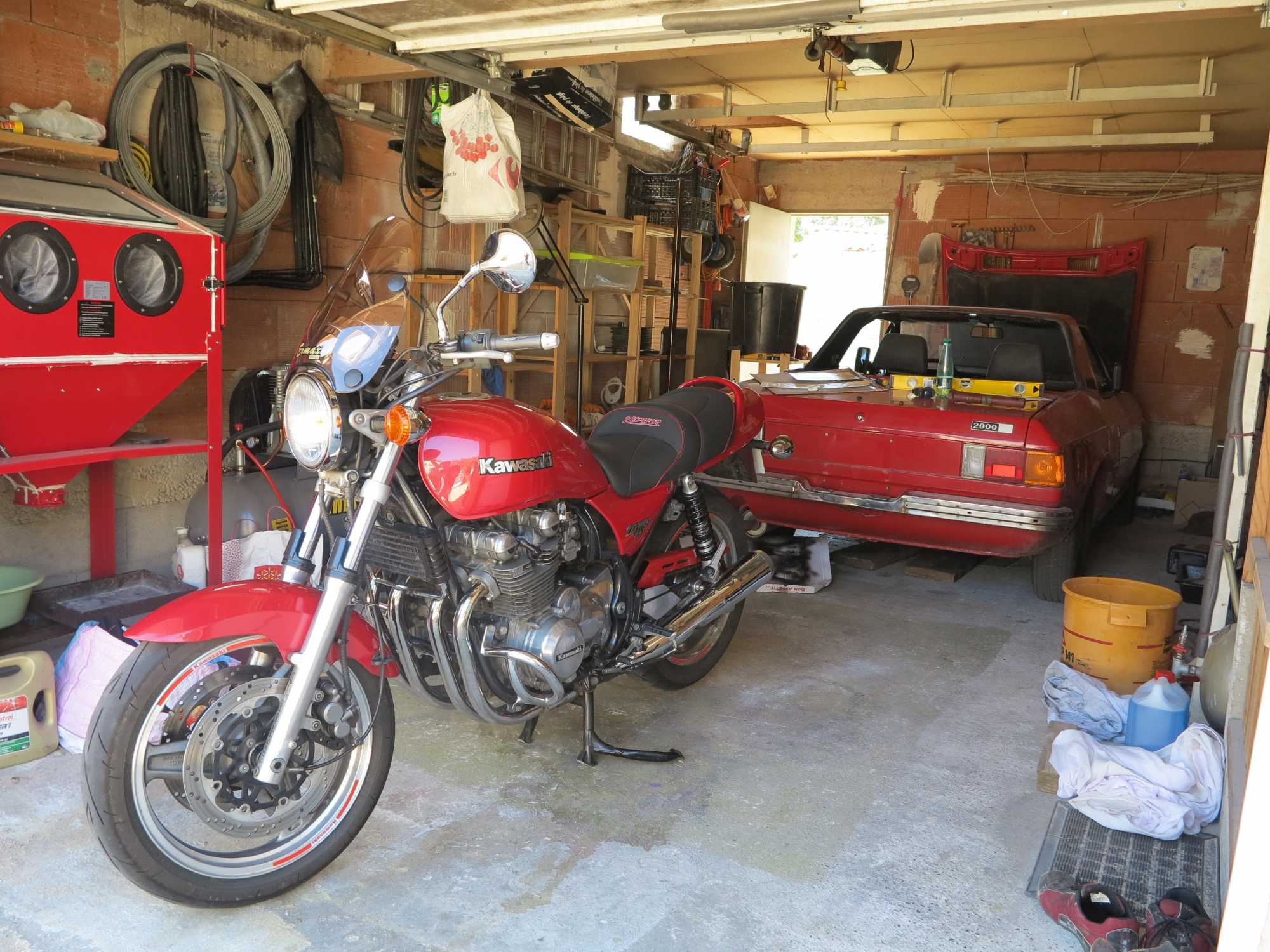

          Bravo, très beau Si la colle tient dans le temps, je suis curieux de savoir ce que c’est Pis c’est pas une petite Fulvia qu’on entrevoit sur quelques tofs ?

            maintenant le test, j’enfourche mon fidèle destrier prêt à en découdre avec la route de la forêt de Valbonne derrière chez moi, plein à craquer de virolos et de vallons, sur un sol plutôt variable même si plutôt correct : de suite, le confort, puis l’impression qu’enfin la roue arrière colle à la route au lieu de faire des bonds. Avant je n’avais qu’un ressort bandé au taquet, maintenant j’ai en plus des amortos ! hourra ! … en duo ce sera encore plus flagrant je pense. c’est ma femme qui va être contente ! :) essai en courbe rapide, j’attaque et çà colle. Bon, le Zeph reste un zeph et je comprends depuis peu ce que veut dire ‘tordre le chassis’, mais çà ne me gêne pas, le tout est de connaitre sa monture. un truc quand même, la fourche avant toujours aussi molle déleste l’arrière trop violemment lors de freinages tardifs, et hop çà glisse du cul, donc c’est décidé, cet aprèm je durcis également l’avant … la suite dans le poste concernant la vidange de la fourche.

              En réponse à ZephyrOliv (post 131342]Bravo, très beau Si la colle tient dans le temps, je suis curieux de savoir ce que c’est Pis c’est pas une petite Fulvia qu’on entrevoit sur quelques tofs ?”
              je te dirais …c’est du top, çà se conserve au frigo .. je connais pas le nom … non c’est une Beta coupé que mon poto restaure intégralement … ;)
