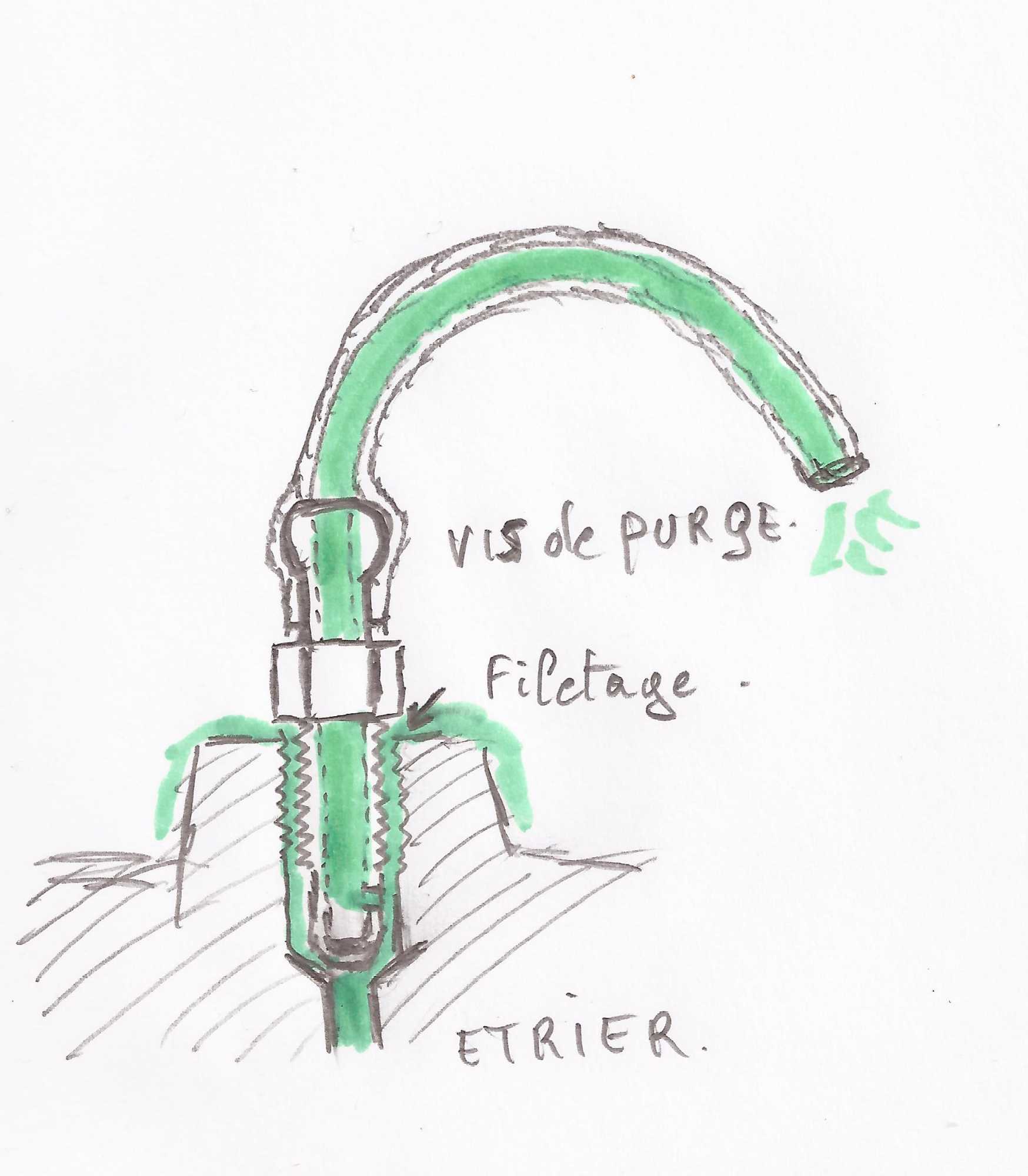

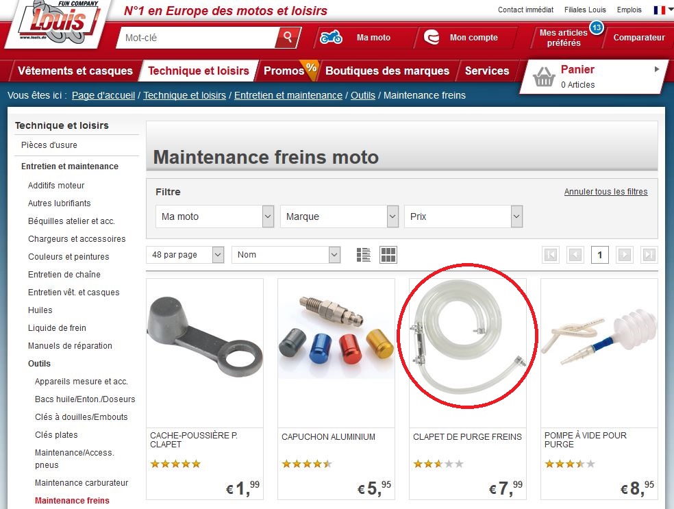

Salut la compagnie, pour revenir un peu sur le forum ! J’ai commandé ça, c’est pas cher, c’est pratique, pas besoin d’aide, on peut pomper sans resserrer la purge. L’astuce c’est de mettre du teflon sur la purge et aussi sur le clapet comme ça les bulles d’air ne passent pas. Avec un Y on peut purger les deux en même temps.
