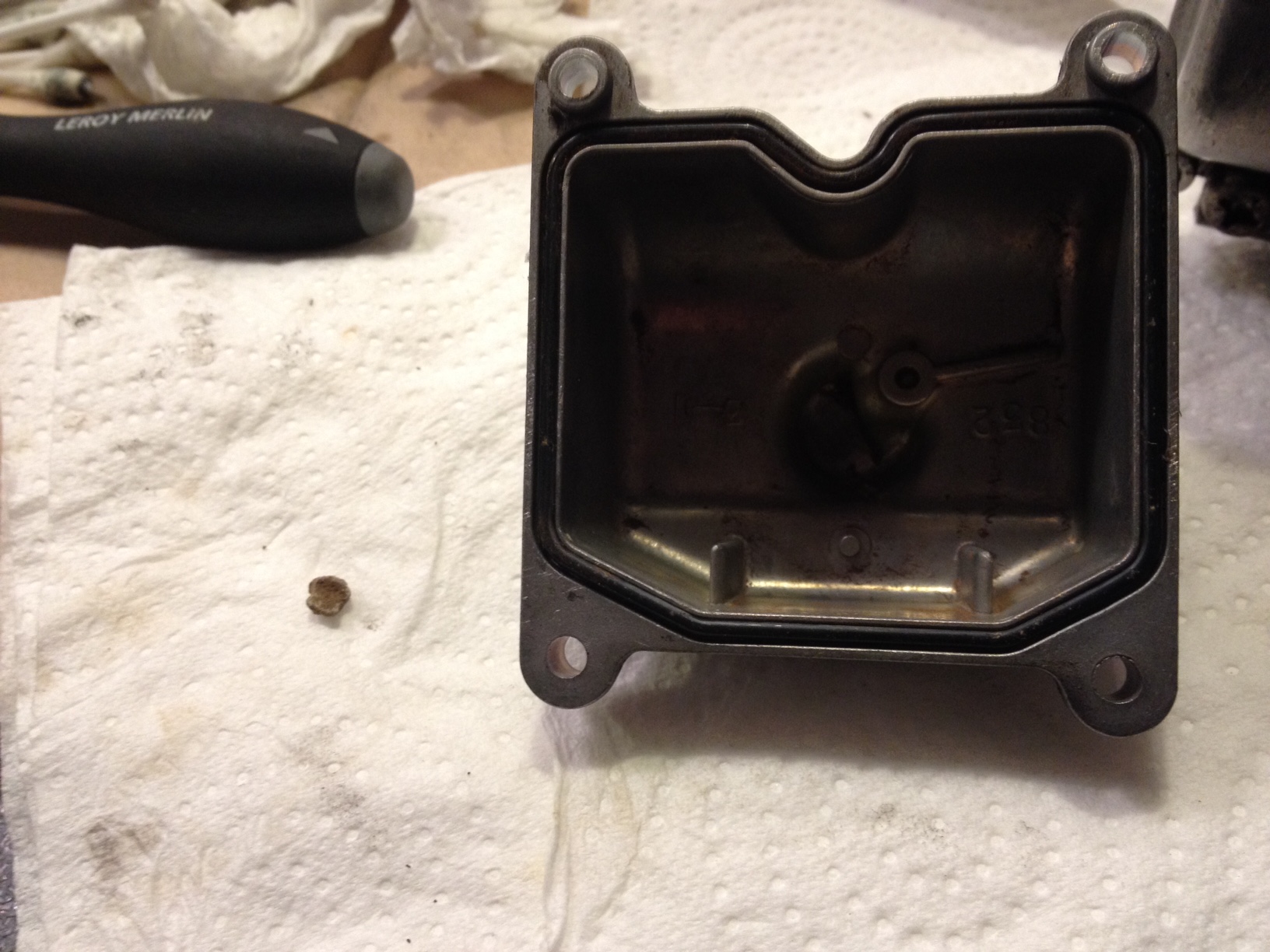

    Salut tout le monde, Voila, c’est remonté, vidangé et…….redemarré :):). Un grand merci à mon ami Nico qui m’a plus qu’aidé ( c’est lui qui s’est quasiement tout tapé!). Bon la rampe ne fuit plus, mais le ralentit était trop bas, elle ne tenait pas sans starter. Du coup un petit 8eme de tour sur la vis de rallentie et c’est beaucoup mieux. Par contre l’huile de vidangé était VRAIEMENT dégeulasse! Opaque, grisatre et emultionnée comme de la mayo!!!! Heureusement que c’est un refroidissement air/huile sinon j’aurrais soupçonné un joint de cullasse! Du coup j’ai mis de Leclerc à 7ç les 2 litres et je revidangerai dans 1000km quand elle aurra rincé tous les recoins du moteur. Allez, une bonne fin de journée à tout le monde. Je mettrai asap un photo du ‘bouchon’ du pointeau. Simon

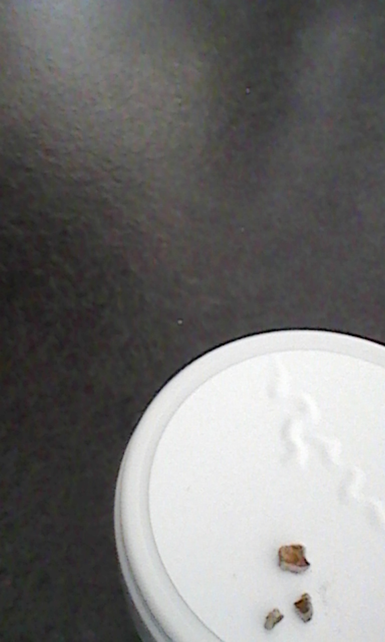

    Bonjour tout le monde, Comme promis, voici une photo de l’ignoble bouchon noyeur de carter d’huile ;) Bonne journée a tous Simon
    #132488
    On dirait un morceau d’alu.
    #132489
    Vu de pres ça ressemble a un morceau de crasse compressé
