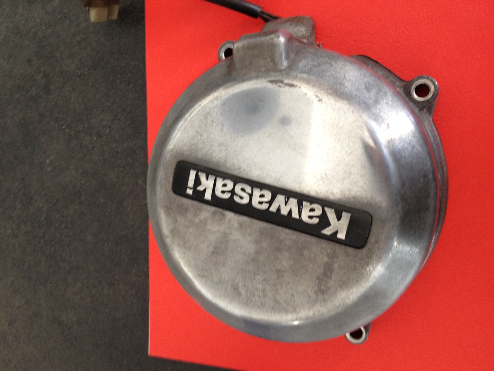

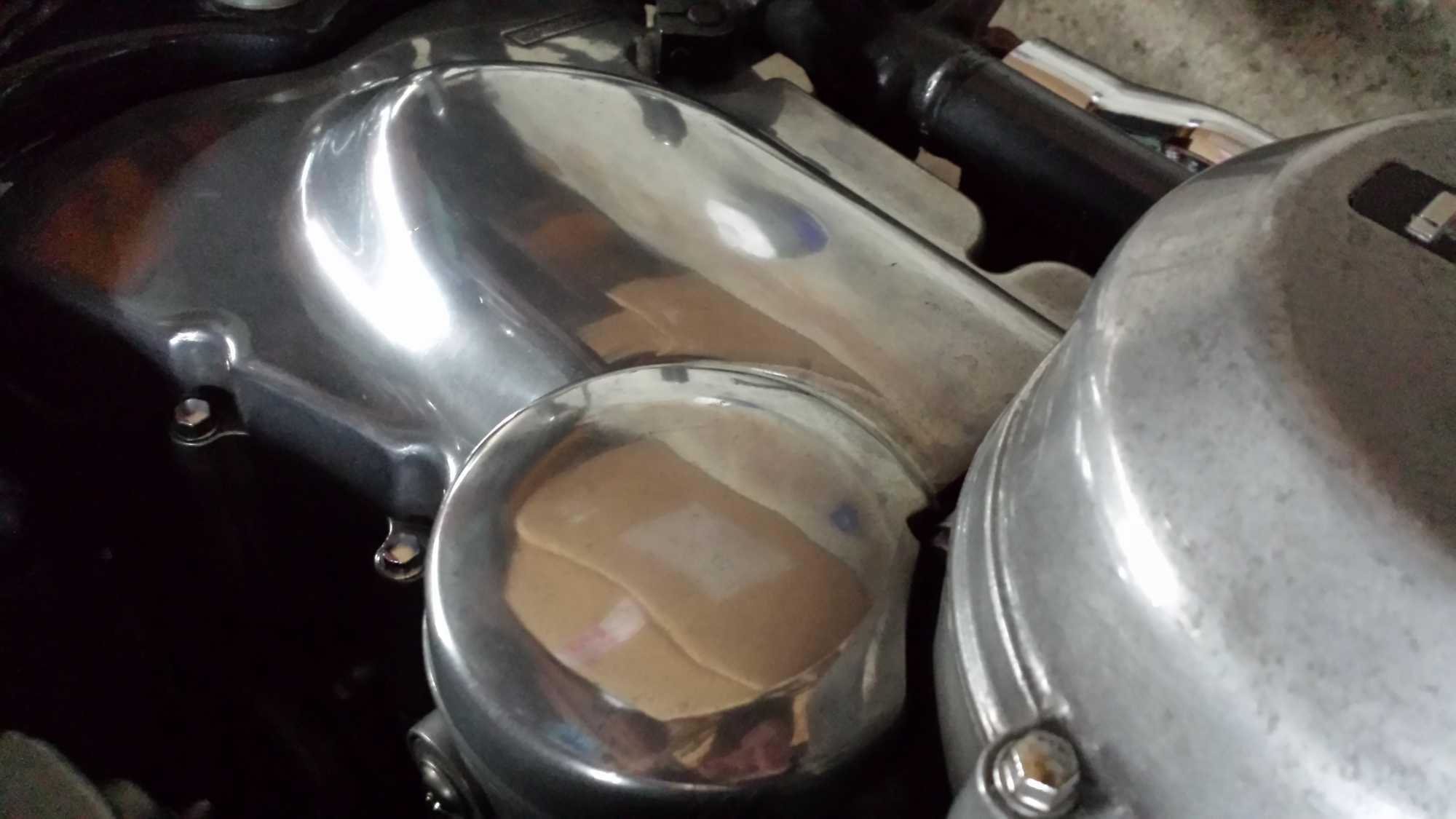

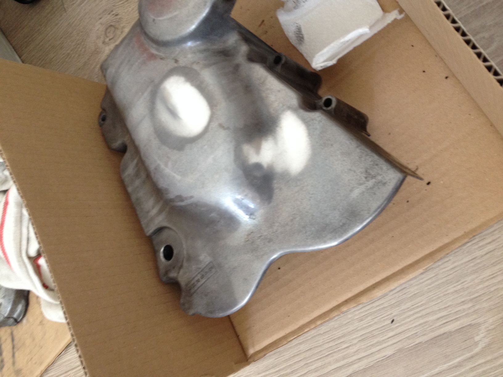

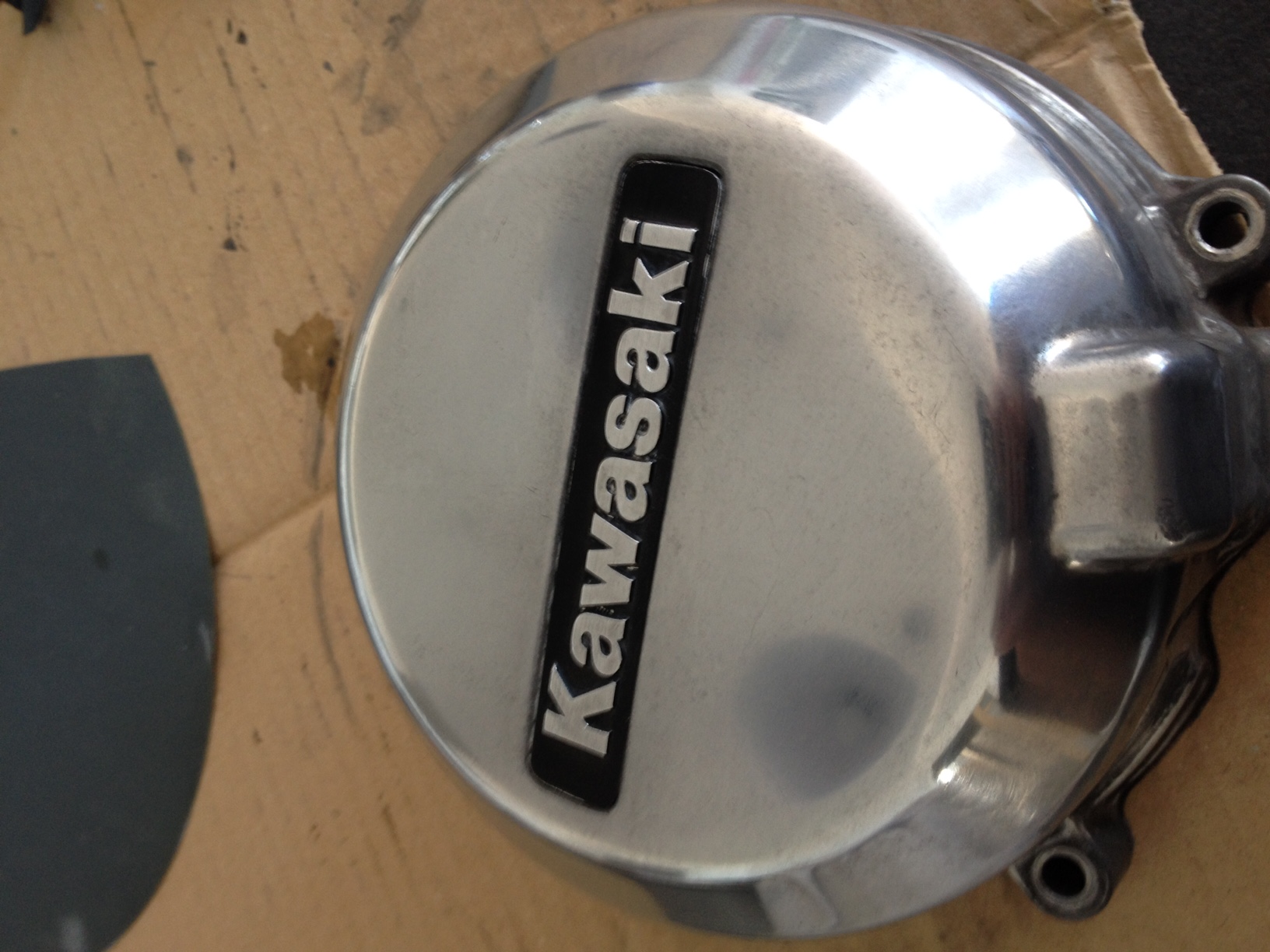

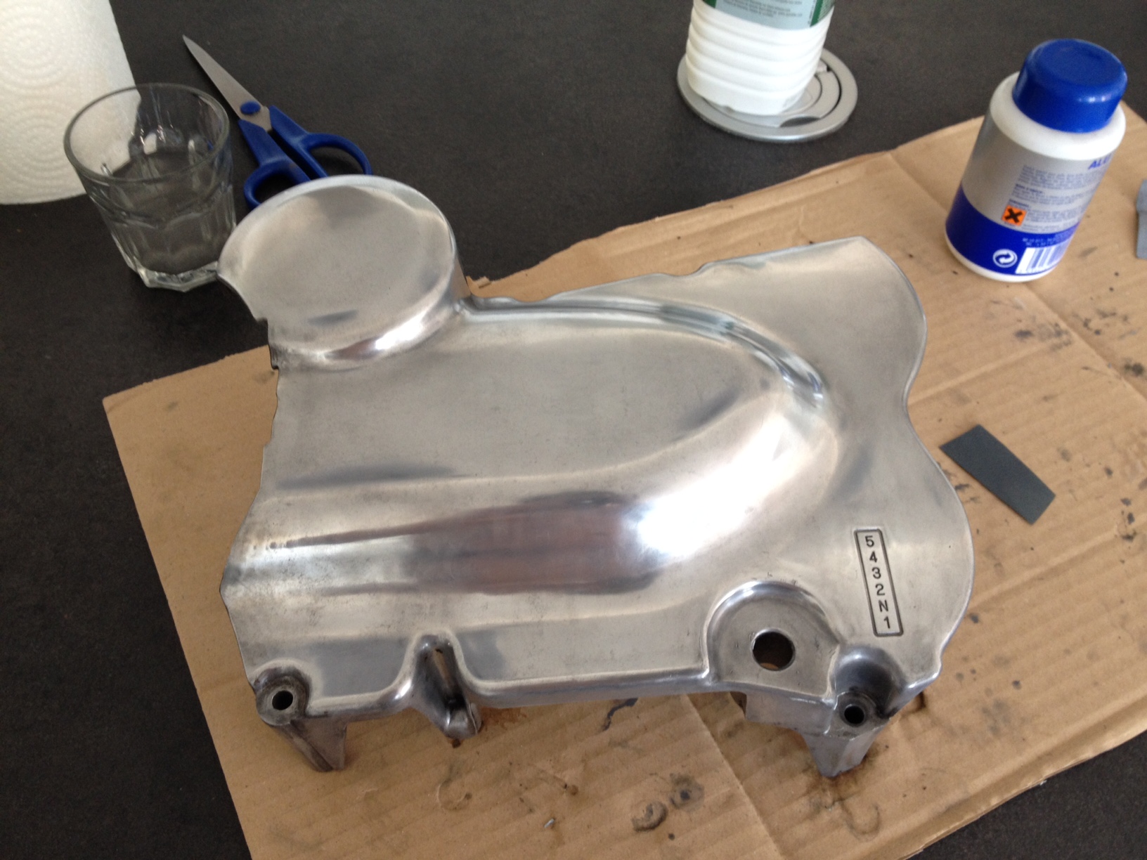

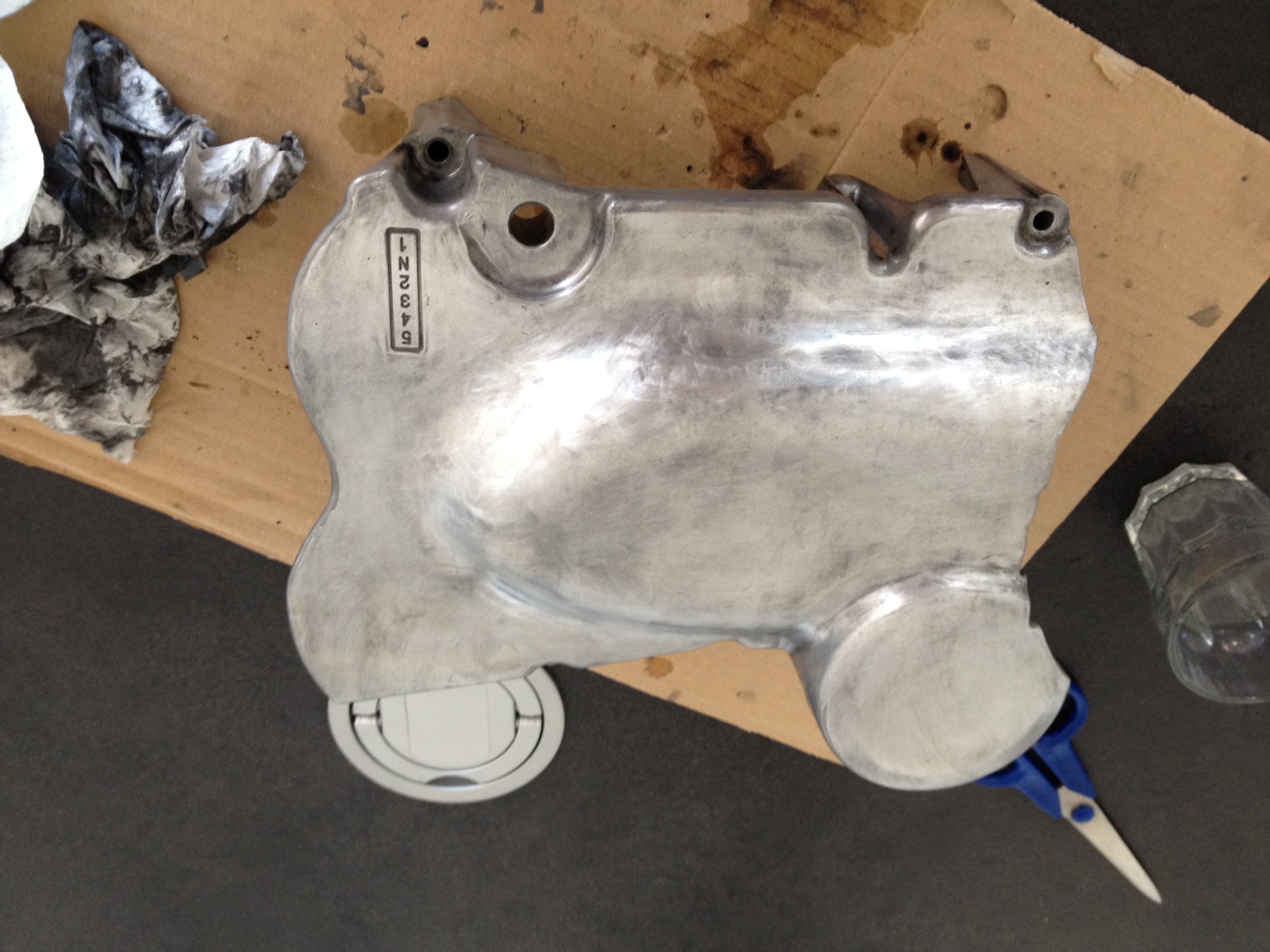

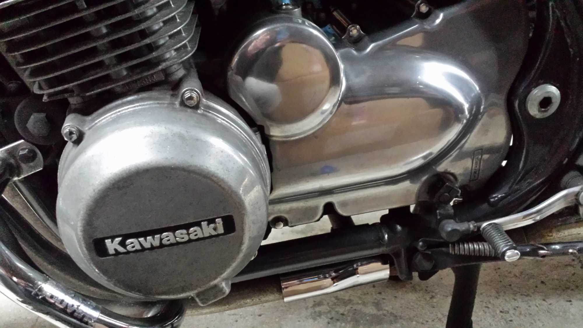

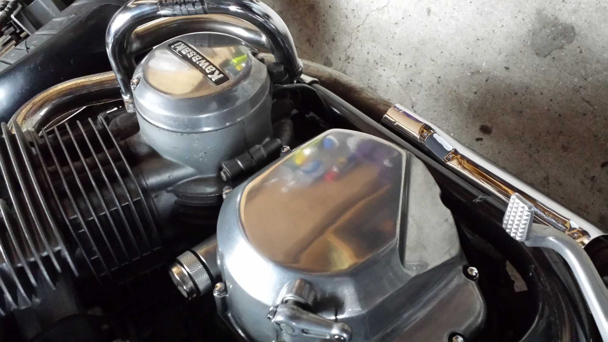

    Bonjour tout le monde, Le sujet sur le nettoyage de vos belles m’a motivé, je vous donne donc mon retour d’experience sur le (gros) nettoyage de mes carters moteurs. Pour la petite histoire, je ne m’en était jamais vraiment occupé depuis un petit coup de Belgom à la remise en route de la 750 il y a 6 ans. En prime, ils avaient eut droit il y a quelques années a une tres désagréable rencontre avec du nettoyant jantes dans une station de lavage….. Ok, je sais, c’est pas bien ;). Le truc est que malgré ma méfiance, je me suis décidé à poncer les carters avant le Belgom alu. D’abord au 320 à sec, puis au 1200 à l’eau. Voila le résulta : Au début, ça donne ça. Détail du carter de chaîne : Petit essai juste au Belgom : Puis ponçage : Et enfin : Même chose avec le carter d’alternateur : Juste au Belgom puis : La suite au prochain post…. tout de suite ;)

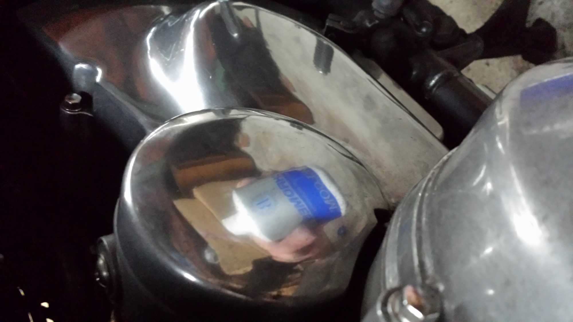

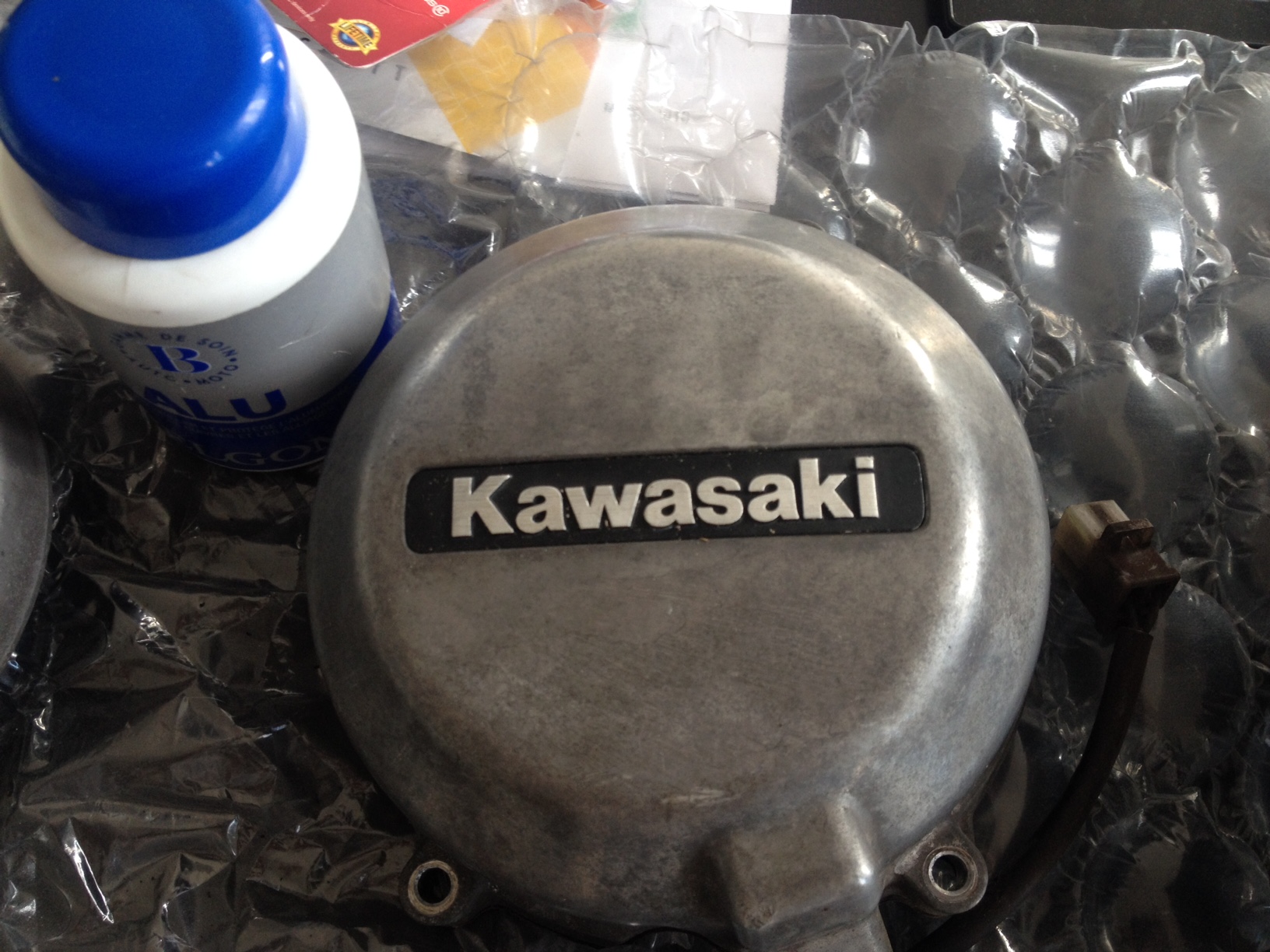

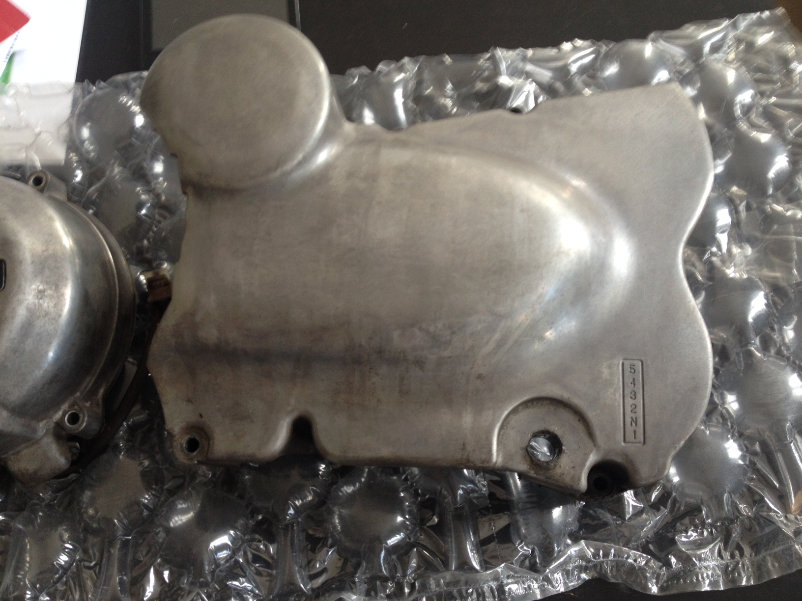

      Merci pour les gentils messages ;) Du coup j’ai retrouver quelques photos quand je tester le Belgom pour la première fois, j’étais très satisfait !
